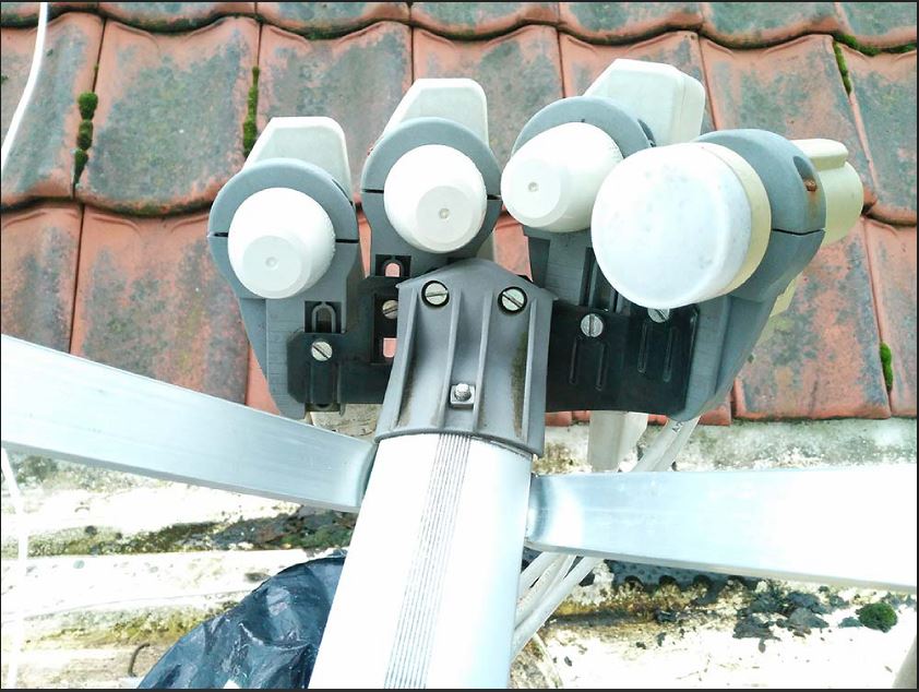

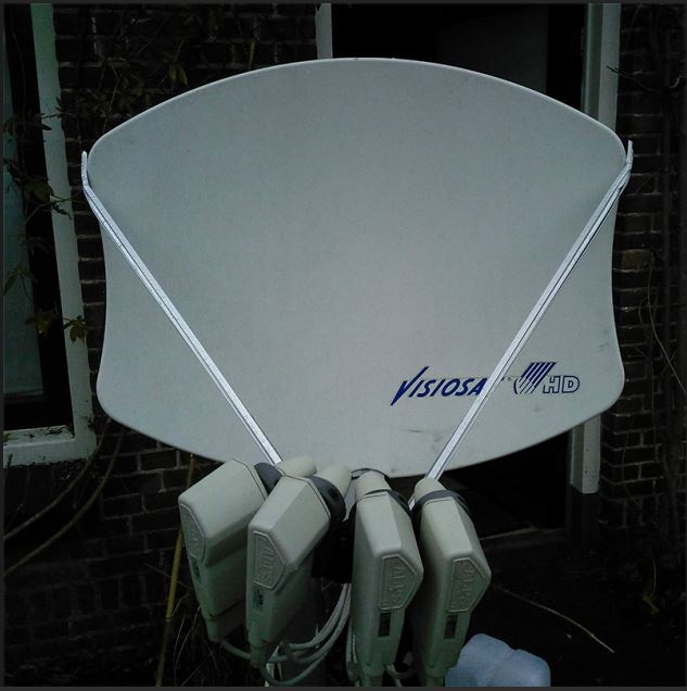

FtoA Geplaatst: 5 maart 2017 Auteur Geplaatst: 5 maart 2017 @Sprietje: bij deze een foto. ik heb op A2 een grotere kop lnb gezet. Alle lnbs vanuit 0 positie omhoog/ omlaag gezet tot hoogste signaal ontvangst. Geijkt op A1 Wellicht staan ze niet zo mooi op lijn als hier, toch bleek het de beste opstelling die ik op de stb/laptop kon detecteren
Sprietje Geplaatst: 5 maart 2017 Geplaatst: 5 maart 2017 En deze afstelling geeft de waardes die je vernoemt in bericht 1? Ik denk dat de Hotbird-lnb te veel tegen de schoor aan kijkt die je hebt aangebracht.De schoren zijn erg fors en wel heel erg dicht bij de lnb's aangebracht.Ik zou veel dunnere schoren nemen, aluminium Ø8mm en de uiteinden plat knijpen en deze 18cm van het einde van de lnb-arm vast maken.
FtoA Geplaatst: 5 maart 2017 Auteur Geplaatst: 5 maart 2017 Wist niet zeker of ontvangst door lantaarnpaal gehinderd werd, daarom de boel op het dak geplaatst. Heb de schoren boven aan de schotel bevestigd, dat is het efficientst qua sterkte . Op deze foto zijn ze beter te zien

FtoA Geplaatst: 5 maart 2017 Auteur Geplaatst: 5 maart 2017 heb alles ge-optimaliseerd op performance, niet op "theorie". Zouden deze beugels het signaal kunnen verstoren?
Drs. IJzerbout Geplaatst: 5 maart 2017 Geplaatst: 5 maart 2017 Gevoelsmatig verstoren die stangen wel degelijk de ontvangst. Wat wel heel geruststellend is, is dat je schotel voor HD geschikt is, te zien aan de sticker rechtsonder op de reflector. “On ne voit bien qu´avec le cœur. L´essentiel est invisible pour les yeux”.

Drs. IJzerbout Geplaatst: 5 maart 2017 Geplaatst: 5 maart 2017 Hoofdzaak is dat die stangen met behoorlijke zekerheid de ontvangst verstoren. Lijkt mij dat die dingen behoorlijk in de signaalweg zitten. “On ne voit bien qu´avec le cœur. L´essentiel est invisible pour les yeux”.
FtoA Geplaatst: 5 maart 2017 Auteur Geplaatst: 5 maart 2017 Verdomme, ik ging er van uit dat het signaal als een biljartbal langs de stangen zou gaan.
