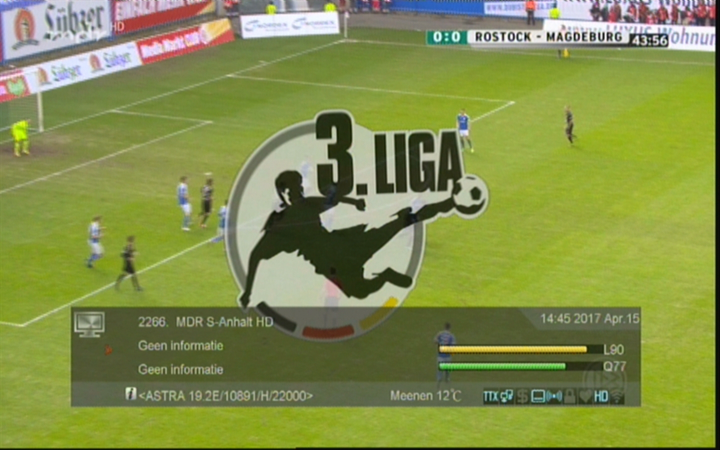

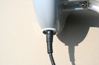

hereberie1234 Geplaatst: 17 april 2017 Geplaatst: 17 april 2017 @magielsr ITV SD zit op 28.2 en ook op 10891H 22000 , kijk eens of je deze kan ontvangen ? zoja dan is er iets met de kop LNB of de switch en is uw kabel in orde . Er zijn zaken bekend van de eerdere multiytennes wat dichtheid betreft. Voor al eer de multytenne te openen zou ik deze mogelijkheid eens controleren en zoals reeds voorgesteld de kabel opnieuw aansnijden. Heel belangrijk is het vocht dat via de uiteinden kan binnendringen. Best afdichten met thermo sleeve en dan met de haardroger laten toekrimpen. Ook het beschadigen van de buitenmantel door de bekende nagelhaakjes (attachen ) of te korte draaien (radius) zijn mogelijk. ik heb ook gemerkt dat de originele technisat sat kabel van de multytenne onderhevig is aan verharding door uv licht. Daarom een andere dikkere kabel in een flexibel gestopt en met obo beugels vastgeklikt . Zo kan de flexibel heel gemakkelijk af en teruggezet worden alsook de coax indien nodig vervangen worden. laat mij in elk geval iets weten , bij mij is het signaal meer dan voldoende op MDR (multytenne 45 technisat en technisat digit isio stc ) hereberie1234

Sprietje Geplaatst: 17 april 2017 Geplaatst: 17 april 2017 De aansluiting van de Multytenne heeft een kraag zodat water niet in de aansluiting kan lopen.Je moet dan wel een tule over de F-connector plaatsen of de F-connector met vulcaniserende tape omwikkelen van onderen naar boven.
