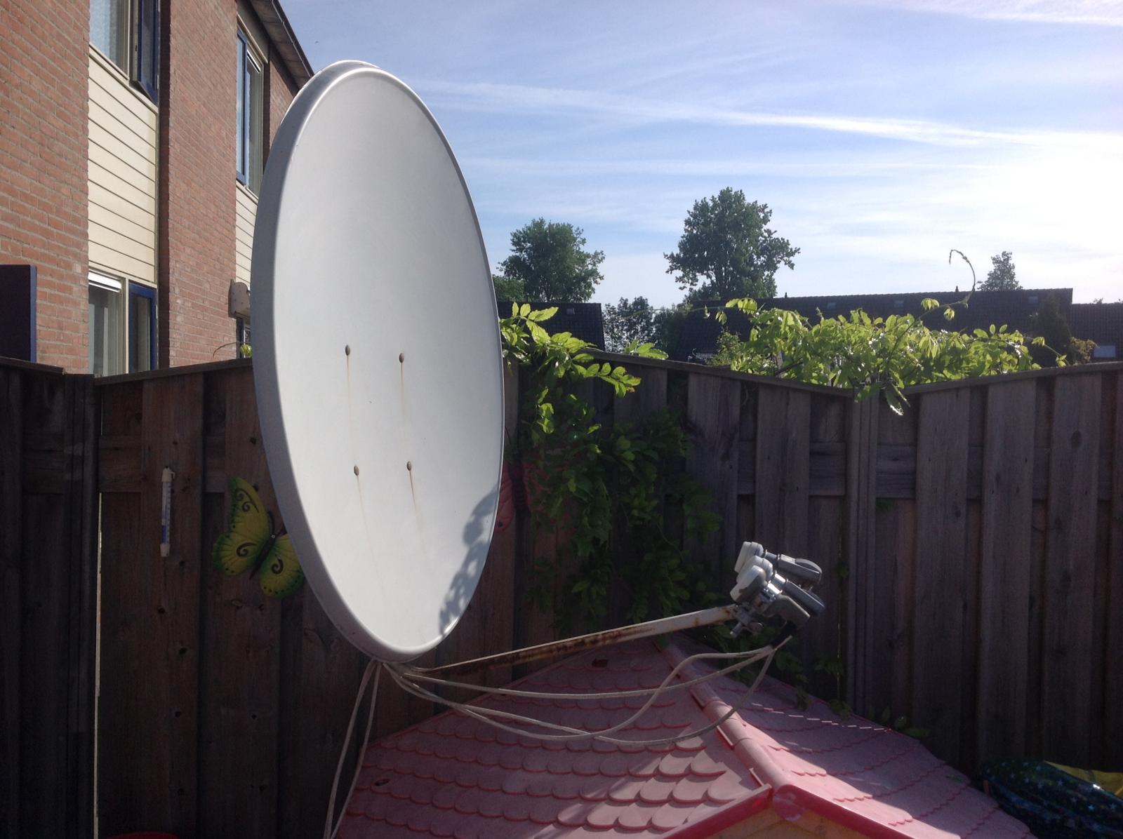

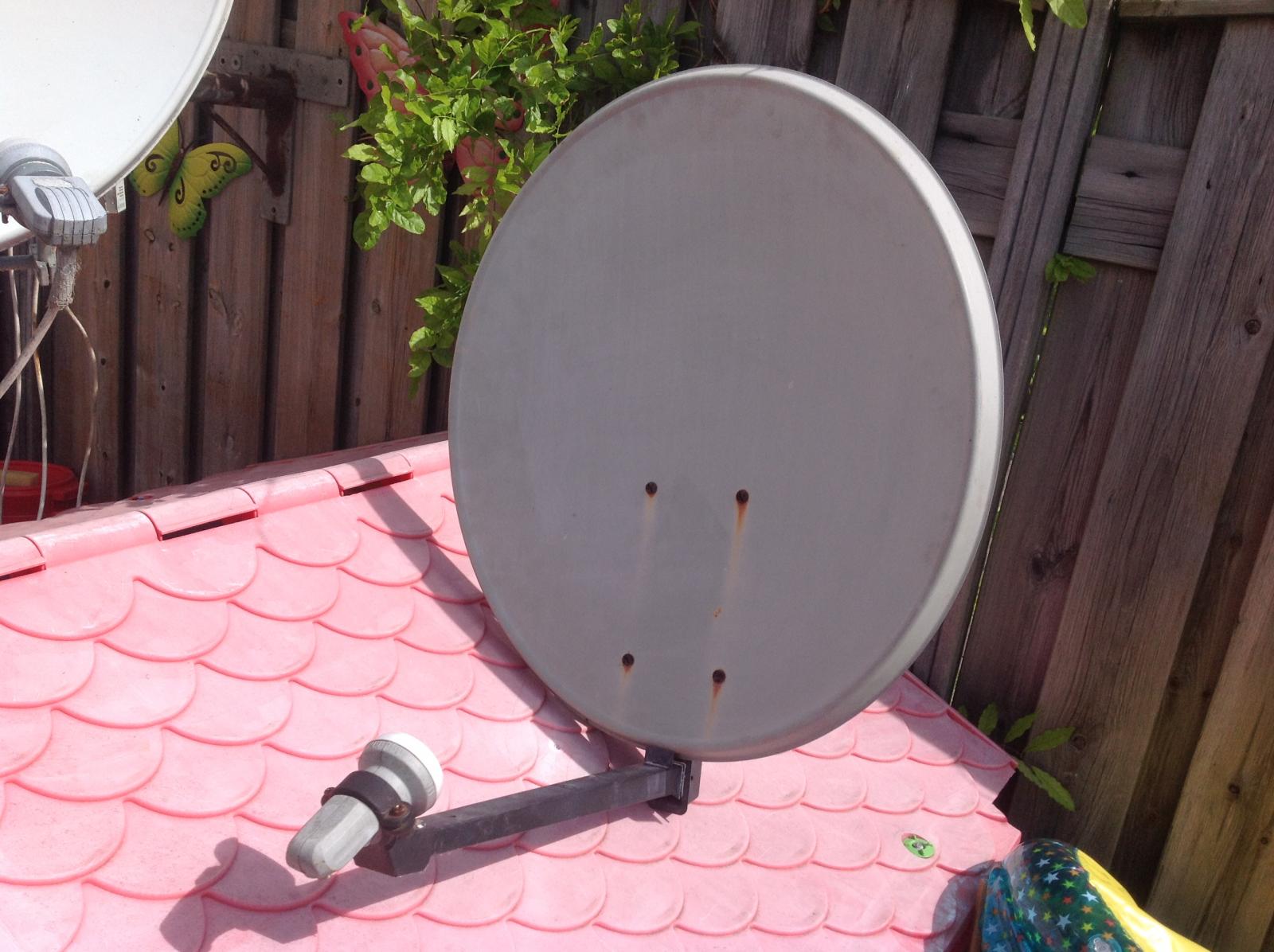

Hallo allemaal, ik heb in de kringloop een oude schotel (100cm 3xlnb) met ontvanger (Marned ds-100xci) gekocht. Ik weet dat er een hoop gratis zender (FTA) te ontvangen zijn zonder kaart, en het leek me wel leuk om het zelf eens te proberen.  Maar ik ben er nu al 3 dagen mee bezig maar t wil maar niet lukken!

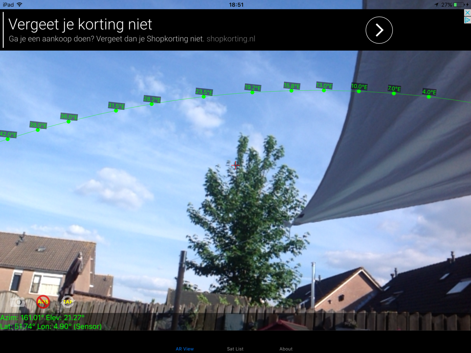

Ik heb de schotel waterpas en 29gr gekanteld opgehangen en met een compass/dishapp op 161gr (astra1) gericht. Maar als ik zenders ga zoeken vind ik niks, hoe ik de schotel ook draai de signaal en kwaliteit sterkte blijven op 0% staan . Heeft iemand hier een idee wat ik fout doen of Is deze ontvanger en schotel  überhaupt nog wel te gebruiken?

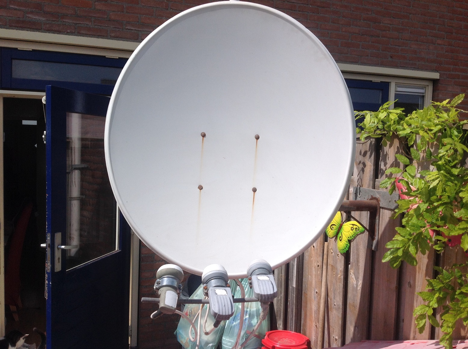

Ik weet niet op welke satellieten de lnb's zijn afgesteld maar ze staan behoorlijk ver uit elkaar voor de meest gangbare satellieten.

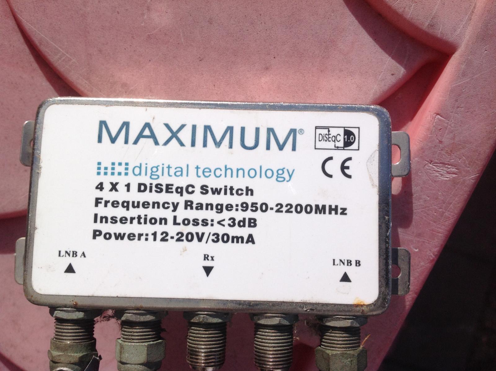

Zit er ook nog een diseqc-switch tussen?
Maak ook eens een foto van opzij waarop de schotel en de lnb's te zien zijn.
In welke plaats staat de schotel?

-Ja er zit een diseqc-switch tussen.

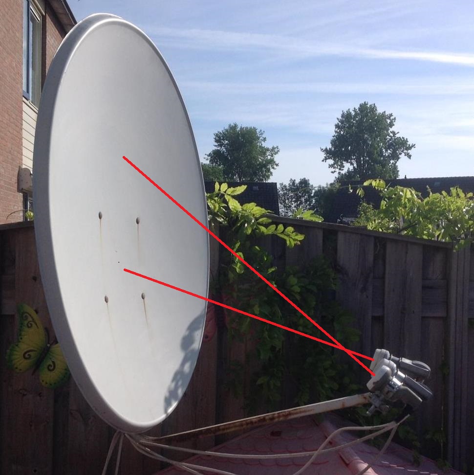

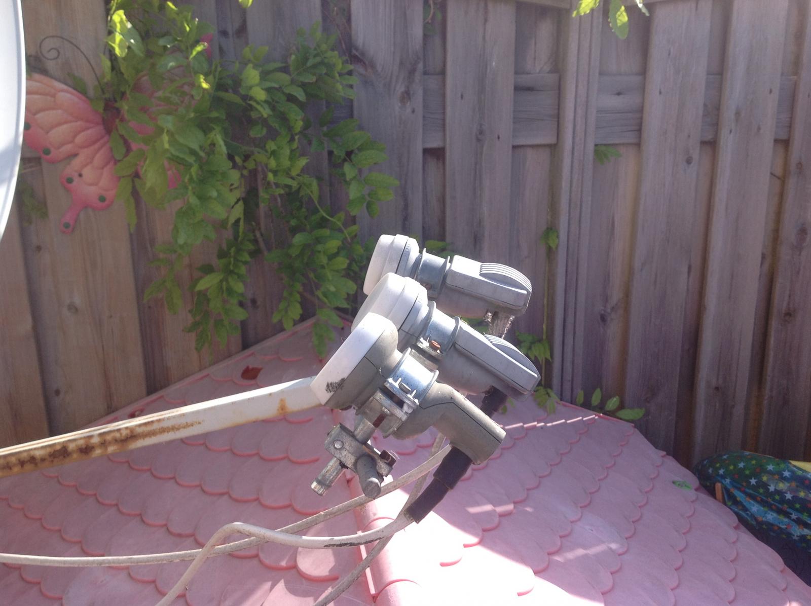

Er is een multifeed gebruikt waar je zeker als beginnen niet blij van wordt.
De lnb's behoren op 40% van de hoogte van de schotel gericht te zijn maar ze staan alle maal verschillend. De voorste lnb kijkt bijna over de schotel heen. Bovendien is het helemaal niet zeker dat de feedhorn in het brandpunt van de schotel staat waardoor je bijna geen signaal krijgt want ja, hoe ziet de originele lnb-houder er uit?
En ja, de schotel eerst maar eens afstellen zonder diseqc-switch er tussen.
Oké bedank voor de uitleg, er zat bij de set ook nog een schotel van 60cm met 1 Lbn.
Zou ik hier ook Astra1 mee kunnen ontvangen? Ik denk dat ik het daar maar eerst mee ga proberen!

De Astra 1 (19,2e) kun je prima met een schotel van 60cm ontvangen. Je zult er alleen geen Nederlandse zenders op aantreffen, wel veel Duitse.
In Raamsdonkveer moet de elevatie voor de Astra 19,2 op 29,3 graden staan.
Ook met de kleine schotel krijg ik geen 1 zender (astra1) te zien! Zou het dan toch door de boom van mijn achterbuurman komen?
Als die app een beetje klopt, dan zou die boom nog geen probleem op moeten leveren. Over twee jaar misschien wel.

Als de sensors van je i-phone niet goed geijkt zijn, zeggen de richting en elevatie op het schem daarvan niet veel.

Of de app klopt weet ik niet, ik heb er verschillende gedownload maar ze geven allemaal een andere richting aan :(. Maar ik heb een kompas op de arm van de schotel gelegd en ze zo naar 161gr gedraaid. en deze app kwam er echt het beste bij. Maar zoals a33 al aangeeft bij ik aan het kijken voor een sat-finder en heb ik besloten om gelijk maar een recreatieset van canaldigitaal op marktplaats te zoeken want deze zomer gaan we toch 2 weken naar camping in Frankrijk en er is geen tv aansluiting!
