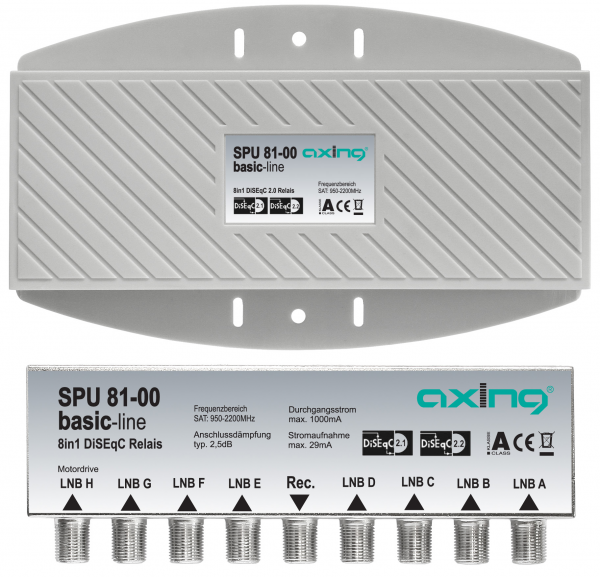

Wie kan mij vertellen of deze Axing Switch ook hier in NL
te gebruiken is in combinatie met een Cahors Big BiSat met
8 LNB's voor 8 Satellieten en ook hier te krijgen is?
Dit in combinatie met een VU+ Solo 4K.

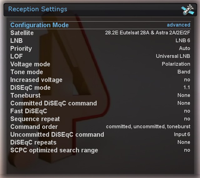

Hoe kan ik satellieten toevoegen in mijn VU+ Solo 4K.
Nu staan 28,2E, 23,5E, 19,2E & 13,0E er in onder
poort A,B,C&D
Ik wil dit uitbreiden met 16,0E, 9,0E, 4,8E & 5,0W.
Kan de VU+ Solo 4K deze combinatie wel aan?
CAHORS Big BiSat met Twin LNB's 5xRELOOK RE-T1EC & 3xVENTON Rocket EXL-T
op 8 Satellieten:  05.0˚W / 04.8˚E / 09.0˚E / 13.0˚E / 16.0˚E / 19.2˚E / 23.5˚E / 28.2˚E
PANASONIC OLED TX-65JZW984 4K UHD / VU+ SOLO-4K UHD / VANTAGE 8000-S HD
Latitude: 52.2933 / Longitude: 4.9827 / AVATAR: IntelSat bij Langendorf (D) Foto 01 Sept. 2010
De Axing SPU 81-00 is een hele mooie en goede diseqc-switch.
Natuurlijk is die ook in Nederland te gebruiken.
Tot 4 lnb-aansluitingen kun je met disec-1.0 bedienen. Bij meer dan 4 lnb's heb je diseqc-1.1 nodig en natuurlijk zit dat op een VU+Solo 4K.
In Duitsland koop je deze switch al voor €28,28
In Nederland ken ik geen verkooppunten van deze switch.

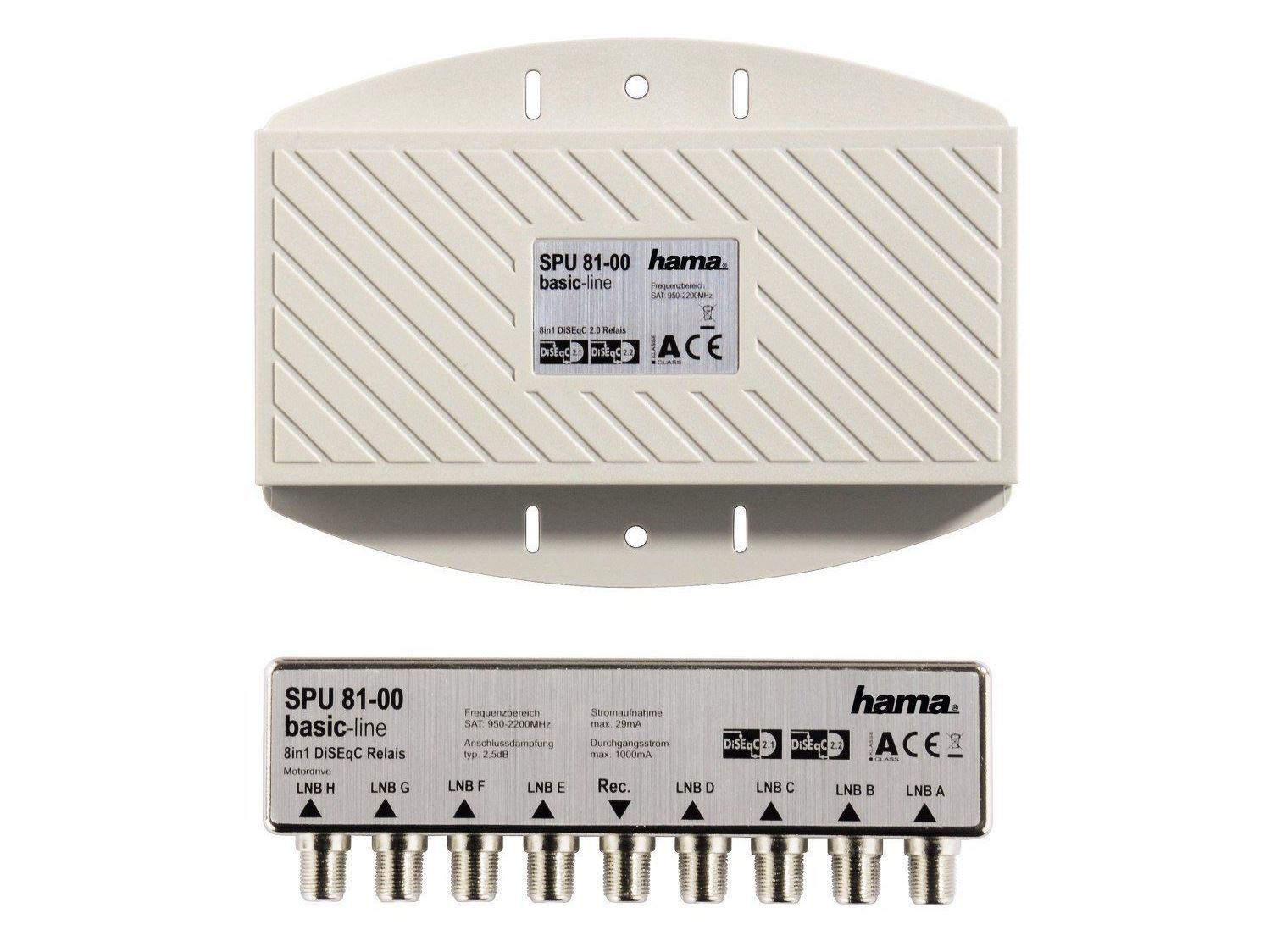

Precies dezelfde switch wordt ook op de markt gebracht door Hama. Het is dan de Hama SPU 81-00, zie bijlage.
Die is in Duitsland al te koop voor €14,22.
Ik lees dat de SPU 81-00 niet meer gemaakt wordt. Daarom waarschijnlijk dat die niet meer in Nederland te koop is.
En als je nog meer dan acht LNB's wilt zet je je huidige DiSEqC 1.0 switch op één van de LNB-poorten van de 8-poorts switch en kan je nog drie LNB's aansluiten.

Mmm, dit is een switch die schakelt op alleen nivo UC1 van diseqc 1.1 en verder op option en position van diseqc 1.0.
Zie https://download.axing.com/BAs/BA_SPU-81-0x.pdf
Dit is dus geen 'zuivere' diseqc 1.1 switch, maar een combi diseqc 1.1 en 1.0 switch.
Weinig kans dus op uitbreiding binnen diseqc 1.0 denk ik, @Alex!

Ik heb de HAMA versie , om met de Clarketech 5000 te werken moeten de instellingen als volgt staan :
diseqC
1.0 - 1.1 -lnb
-1 --- 1 --- 1
-2 --- 1 --- 2
-3 --- 1 --- 3
-4 --- 1 --- 4
-1 --- 2 --- 5
-2 --- 2 --- 6
-3 --- 2 --- 7
-4 --- 2 --- 8

Heb vanavond mijn eigen HAMA 8/1 eens uit de kast gehaald, om te kijken of ik 'm ook op diseqc 1.2 kon gebruiken, zoals in de handleiding van de Axing 8/1 genoemd staat (link: zie mijn post hierboven).
Hoe ik alle poorten met diseqc 1.2 zou kunnen bereiken, heb ik niet kunnen vinden.
Wat ik wel merkte: zodra ik een motorcommando gaf, schakelde de switch naar poort H.
Vandaar waarschijnlijk dat op de Axing switch speciaal bij alleen die poort staat: 'Motordrive'.
Die poort kan dus bereikt worden ofwel met een combi diseqc 1.1 en diseqc 1.0-commando, ofwel met een motor-commando.
Lekker voorspelbaar, niet?
Dit noemen ze in deze moderne tijden dan waarschijnlijk een 'intelligente' switch: Een switch die schakelt op een een onverwachte manier op basis van de een of andere input, waarover je vooral niks in de manual kunt vinden, en op een manier waarop een beetje normale hobbyist vaak juist NIET automatisch wil schakelen....... :crazy: :crazy: :crazy:
Dit combineren van switch commandoos en motor commandoos was dus misschien ook de oorzaak van de problemen met de HAMA-switch die @trust hier beschreef: https://www.sat4all.com/forums/topic/351321-81-switch-met-alle-aansluitingen-aan-%C3%A9%C3%A9n-kant/page-2?do=findComment&comment=2361605
In de switch zit aan de zichtbare kant van de print geen elco (zie post #26 van dat topic), maar dat lijkt dus niet het probleem te zijn.
Overigens zien de schakel-transistoren binnenin de switch er allemaal gelijk uit, dus vermoedelijk kunnen alle poorten 1000mA aan.
Waarom deze 'intelligentie' is ingebouwd in de switch?
Wellicht omdat dan de volgorde van de diseqc commandoos voor motor en switch niet meer belangrijk is, en er daarvoor dus ook geen diseqc repeat nodig is, kan ik bedenken? Maar dat is een veronderstelling; zover reikte mijn test niet...

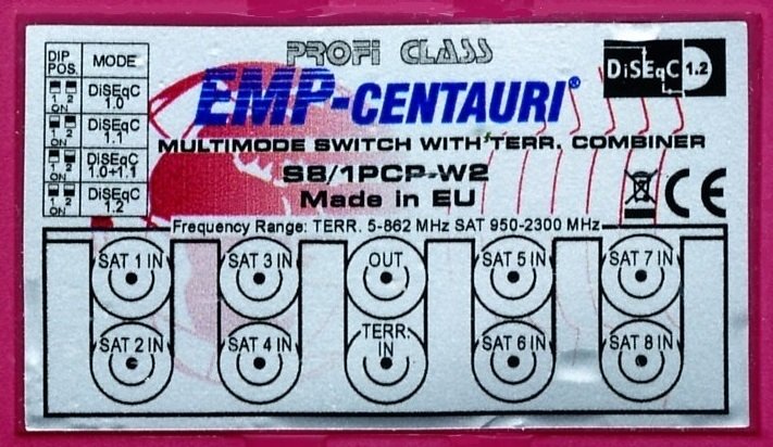

Ik denk dat de EMP Centauri S8/1PCP-W2 ook wel een
goed alternatief is.
Wie heeft ervaring met dit merk?

Ik heb er geen ervaring mee, maar het merk staat best goed bekend. Ook goede klantenservice bij problemen, als ik het goed begrepen heb.
Het typenummer dat je vermeldt is een 9/1 switch: heeft ook een terrestrial input erbij. Is dat de bedoeling?
Of koos je deze, omdat die een goed regenkapje heeft?
Voordeel van deze EMP Centauri is, dat je de diseqc-modus zelf in kunt stellen: diseqc 1.0; 1.0+1.1; zuiver 1.1; en 1.2.
Ik heb inmiddels uit een duits forum begrepen, dat de poorten A t/m G toch te bereiken zijn met motorcommandoos, namelijk met de commandoos GotoPos 1 t/m 7.
Ik heb de test dus niet uitgebreid genoeg gedaan. :(
Deze 8/1 switch is dus tevens bedoeld om gebruikt te worden met diseqc 1.2-commandoos, naast de diseqc 1.1en1.0 combinatieopdrachten.
Sluit je een motor aan op poort H, dan kan je dus geen GotoPos 1-7 meer voor de motor gebruiken: die opdrachten doen de switch naar de andere poorten schakelen....
Alle andere motorcommandoos zorgen ervoor dat de switch naar poort H schakelt.

Is deze Axing SPU 81-00 nog steeds leverbaar?
Ik heb nu de EMP Centauri S8-1PCP-W2 DiSEqC Switch op mijn schotel.
De switch schakelt goed, maar terug schakelen naar Astra 3 duurt soms wel 6-10 sec.
Bij de Axing staat LNB A rechts en bij de EMP is het 1 linksboven.
Is het de bedoeling om aansluiting 1 op A te zetten, 2 op B enz.
Graag jullie reacties.
