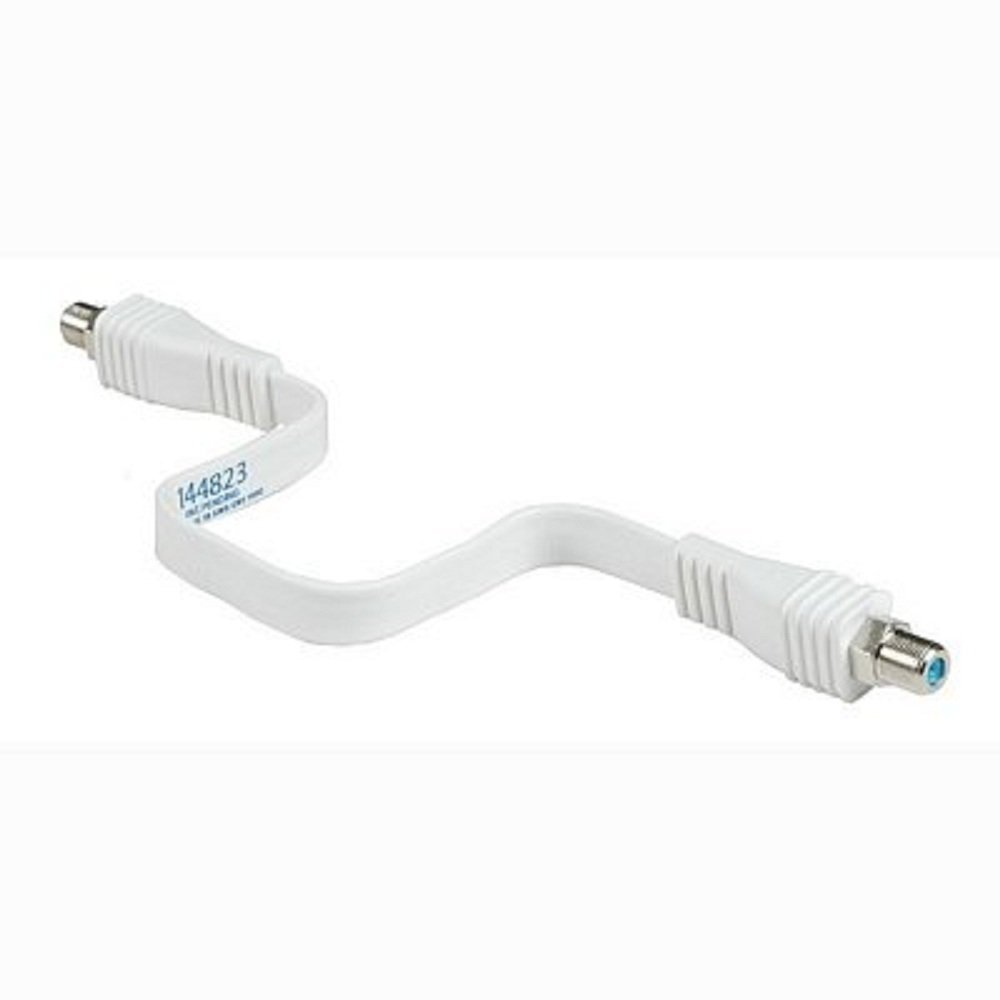

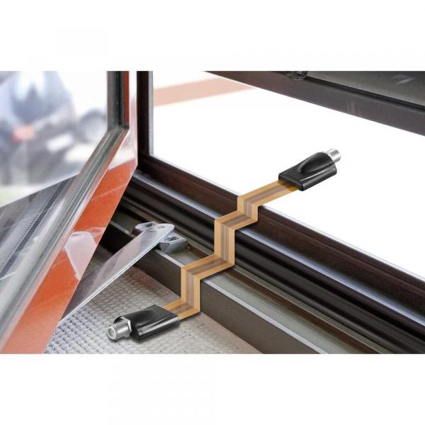

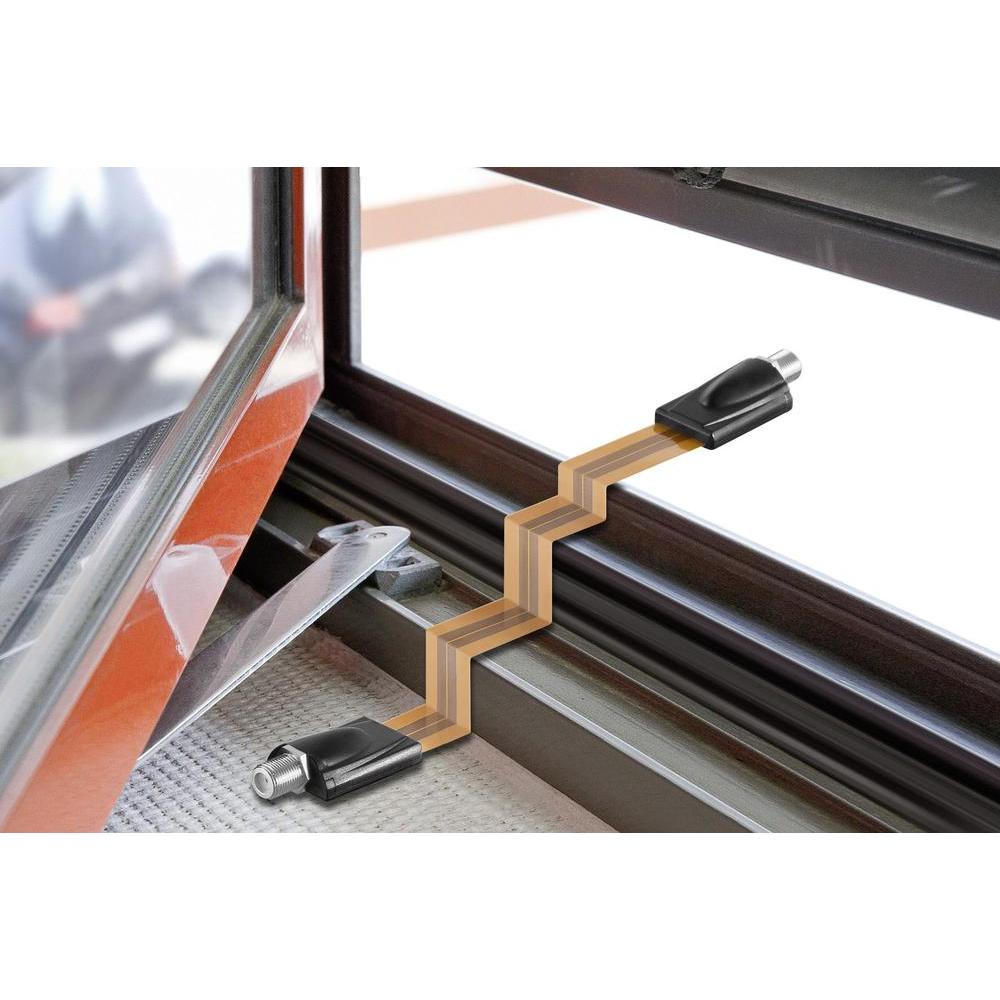

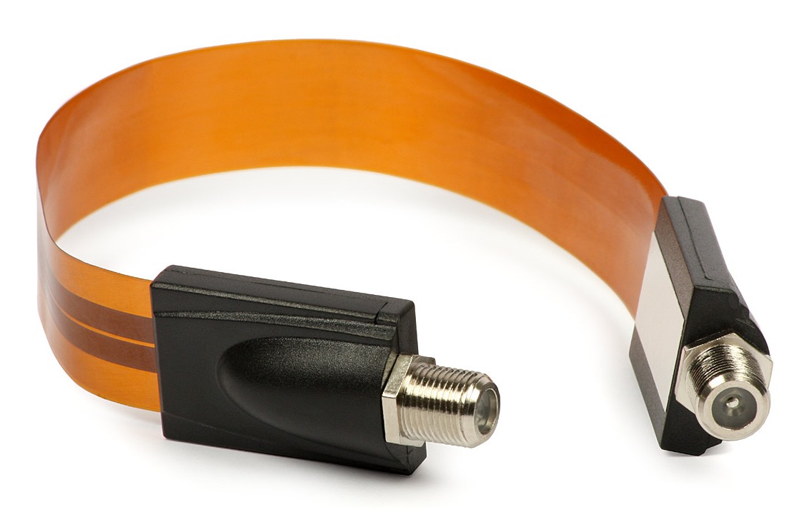

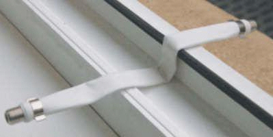

Sprietje Geplaatst: 26 mei 2017 Geplaatst: 26 mei 2017 (aangepast) Beste paaltjensHet maakt natuurlijk niet uit of je een platte raamdoorvoer coaxkabel in combinatie gebruikt met een Koka 799 of met een andere coaxkabel.Er bestaan verschillende type raamdoorvoeren waarvan ik er een paar als bijlage heb geplaatst.Alle raamdoorvoeren geven een verzwakking van het signaal, de ene wat meer dan de andere.De raamdoorvoer met de kous die jij bedoeld prefereer ik nog het liefste omdat er dan nog enige isolatie is tussen de kabel en de aluminium kozijnen.Op dit forum zijn al diverse klachten geweest van slechte ontvangst met een raamdoorvoer. Nadat de raamdoorvoer er tussen uit was gehaald waren de problemen over.Maar ja, dan moet je een gat in het kozijn boren en dat is vaak verboden als het een huurhuis betreft. Erwin05 schreef op 6 juni 2016:Haal ik de platte kabel weg dan heb ik geen last van een storend beeld, zie: https://www.sat4all.com/forums/topic/353050-storing-op-npo1-hd-en-sd/?hl= 26 mei 2017 aangepast door Sprietje

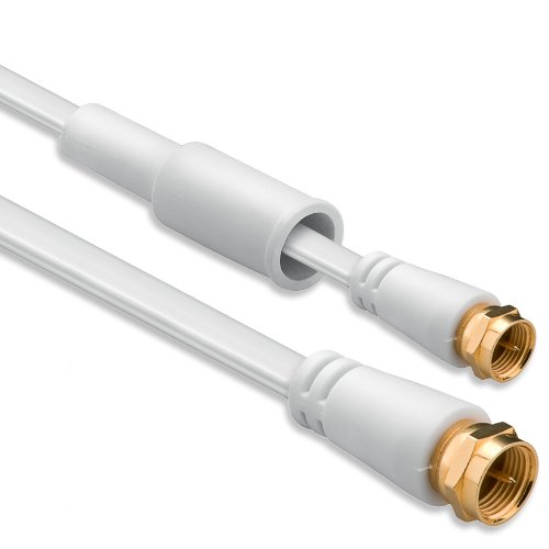

Sprietje Geplaatst: 26 mei 2017 Geplaatst: 26 mei 2017 (aangepast) Alle platte raamdoorvoerkabels geven ongeveer 3dB demping staat er in de technische gegevens. Bovendien zijn ze niet afgeschermd.Heb je toch problemen en is er ruimte op de rubber afdichting van het raam, dan kun je ook 85dB afgeschermde platte coax nemen. Deze is 3,5mm dik en 8mm breed met aangegoten connectors te koop is diverse lengtes vanaf 1,5meter.Hij wordt verkocht als platte coax van 3mm dik en kost geen drol. 26 mei 2017 aangepast door Sprietje
