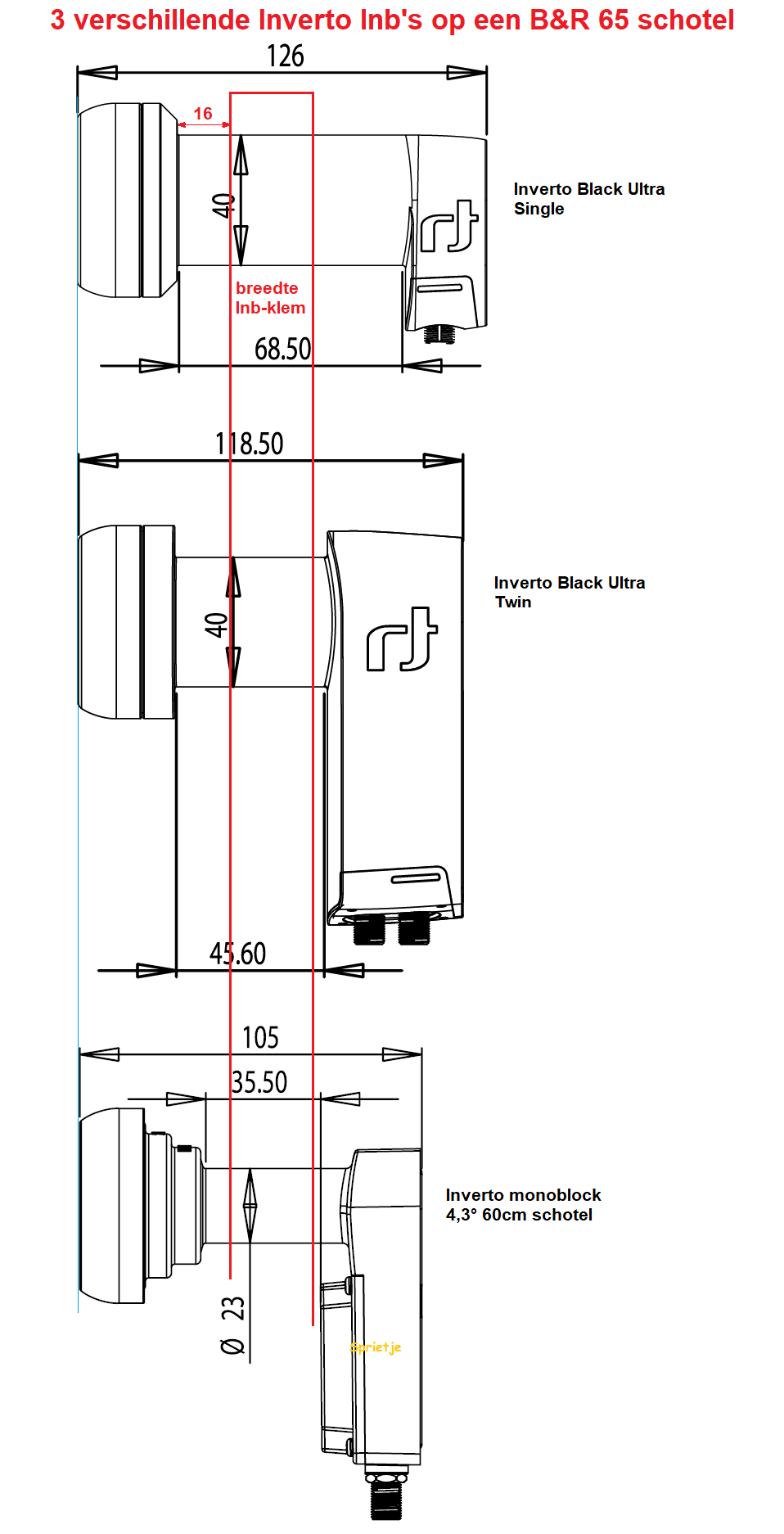

Sprietje Geplaatst: 19 december 2017 Auteur Geplaatst: 19 december 2017 Beste commentaar Je hebt aangegeven dat als de kop van de Inverto Black Ultra Single 16mm van de lnb-klem af staat, het focuspunt van de lnb precies samenvalt met het brandpunt van de schotel. Hierdoor krijg je een maximale ontvangst. De B&R 65 schotel heeft inderdaad wat beperkingen wat betreft het gebruik van de lnb's. Geadviseerd wordt de Inverto Black Ultra te gebruiken en dat is ook een lnb die goed past. Ik heb een tekening gemaakt waarin drie verschillende lnb's precies op schaal getekend zijn. Bovenaan de Inverto Black Ultra Single met op 16mm van de kop een rode lijn getekend die de voorzijde van de lnb-klem moet voorstellen. De lnb-klem van de B&R-schotel is erg breed 25 of 26mm. Meestal zijn de lnb-klemmen 20mm breed. De tweede rode lijn is de achterzijde van de lnb-klem. Ik heb de voorzijde van de Inverto-lnb's op één lijn gezet (blauwe lijn) omdat het focuspunt bij de Inverto-lnb's allemaal even ver vanaf de voorzijde ligt. De tweede lnb, de Inverto Black Ultra Twin ook prima te monteren is met het brandpunt op de juiste plaats. Als derde lnb heb ik een monoblock van Inverto genomen. Wat maatgeving vanaf de voorzijde betreft zijn alle duo-lnb's en monoblocken van Inverto zowat hetzelfde. Ook andere monoblocken passen dus op de B&R 65 schotel. Een ander verhaal wordt het als je bijvoorbeeld de Inverto Black Premium Twin neemt. Die heeft maar een halslengte van 26mm en dan valt er dus nagenoeg niets te schuiven. Hoewel het brandpunt bij de Premium lnb's hetzelfde liggen als bij de Inverto Black Ultra's, is er dus geen mogelijkheid om de kop 16mm voor de lnb-klem te zetten. Hierdoor komt het focuspunt van de lnb dus ongeveer 15mm verkeerd te staan t.o.v. het brandpunt van de schotel. Dit geeft het nodige signaalverlies. Ik wil hiermee aantonen dat op de B&R 65 schotel inderdaad het beste Inverto Black Premium lnb's geplaatst kunnen worden of andere "Long Neck lnb's" omdat veel andere lnb's veelal niet in focus gezet kunnen worden.

commentaar Geplaatst: 19 december 2017 Geplaatst: 19 december 2017 @sprietje, bedankt voor de perfecte tekeningen en uitleg. Hier worden veel mensen mee geholpen en geeft ook aan dat we maatwerk maken met onze schotel. In mijn visie: "never change the winning team " en daarom leveren we dus ook die lnb's bij onze schotels, zodat de gebruiker niet hoeft te twijffelen en weet dat hij een uitgebalanceerd pakket koopt en niet wat de eerste de beste heeft gevonden in een magazijn en in een doos heeft gegooid. We zijn het niet altijd met elkaar eens, maar dat komt door de toon welke de muziek maakt. Je ziet dat ik vandaag tijd besteed heb om alles verder naar jouw indicatie aan te passen. ik weet ook niet alles en heb vaak teveel aan mijn hoofd en moet multifunctioneel zijn en maak ook fouten, soms omdat ik snel via mijn telefoon wil reageren. Maar je ziet dat we samen een perfect product kunnen maken en verbeteren, en nogmaals dank voor de assistentie. zal de tekeningen van de lnb's bij ons op de website plaatsen 1

Sprietje Geplaatst: 20 december 2017 Auteur Geplaatst: 20 december 2017 (aangepast) Mag ik hieruit opmerken dat dit meer toeval dan wijsheid is dat deze drie lnb's precies goed af te stellen zijn? Als ik deze tekening had gemaakt met de Inverto Black Premium waren jullie minder blij geweest. Eerlijk gezegd ben ik nog nooit een lnb-klem tegen gekomen die breder is dan 20mm. Doordat deze lnb-klem een stuk breder is, heb je ook meer beperkingen wat betreft de lnb keuze. 20 december 2017 aangepast door Sprietje

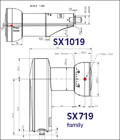

commentaar Geplaatst: 20 december 2017 Geplaatst: 20 december 2017 Nee het is geen toeval, de arm is uitgemeten voor een SX1019, en later toen dat niet meer goed werkte in Portugal heeft Boogje voor mij diverse lnb's getest. Ook de black premium welke minder presteerde. Daar kwam de black ultra met zijn goede AGC als beste uit de bus. En de karakterestiek kwam nagenoeg overeen met de SX1019. Dat was wel toeval en geluk, want we kunnen natuurlijk makkelijk de arm aanpassen maar dat hoeft dus niet en dat verdient mijn voorkeur . Dus elke geleverde schotel kan van deze lnb's gebruik maken.
Sprietje Geplaatst: 20 december 2017 Auteur Geplaatst: 20 december 2017 (aangepast) Dan moet de SX1019 wel zover mogelijk naar voren gezet worden om beide brandpunten samen te laten vallen, zie bijlage want die nek is maar 40mm lang. 20 december 2017 aangepast door Sprietje

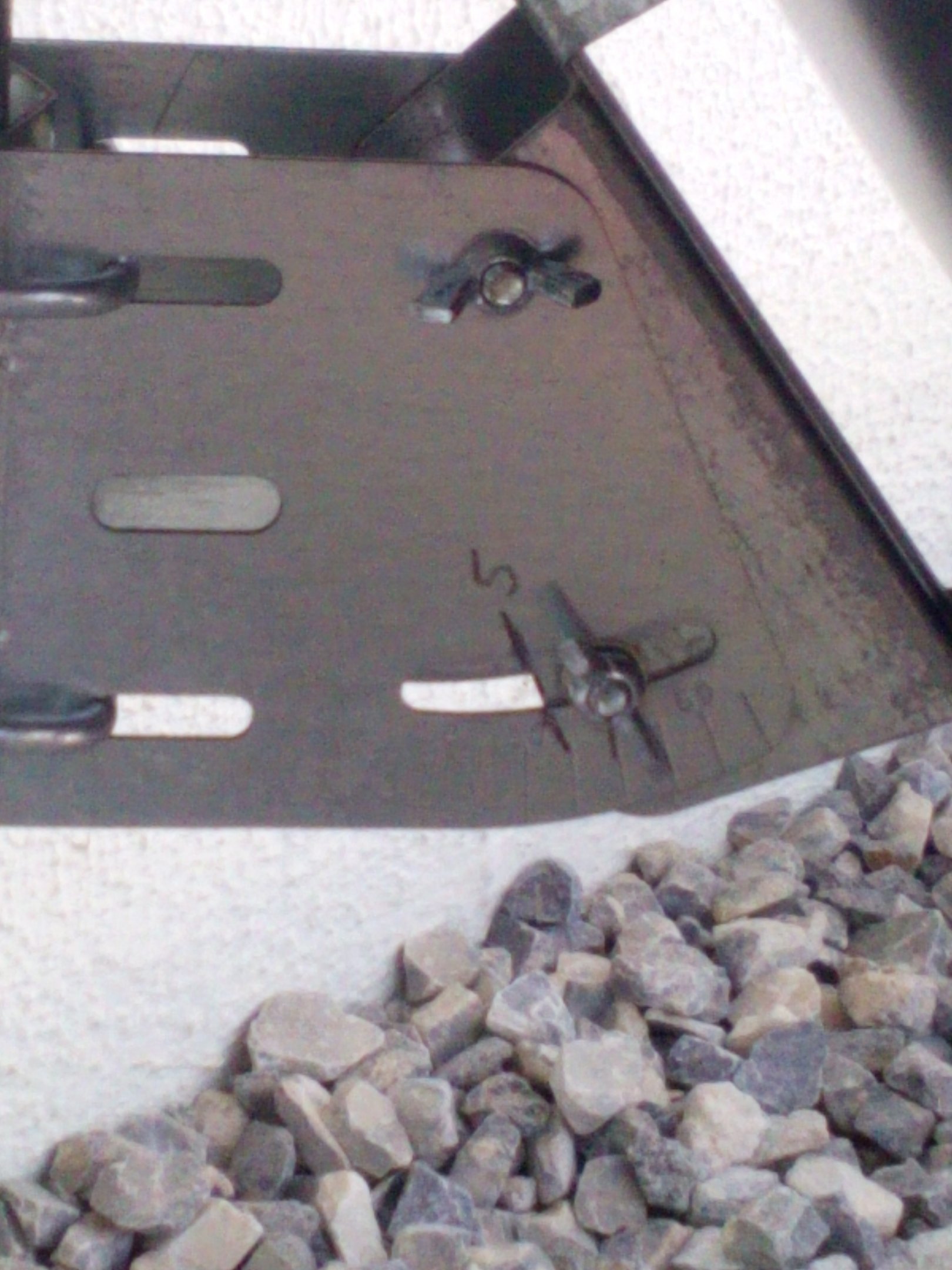

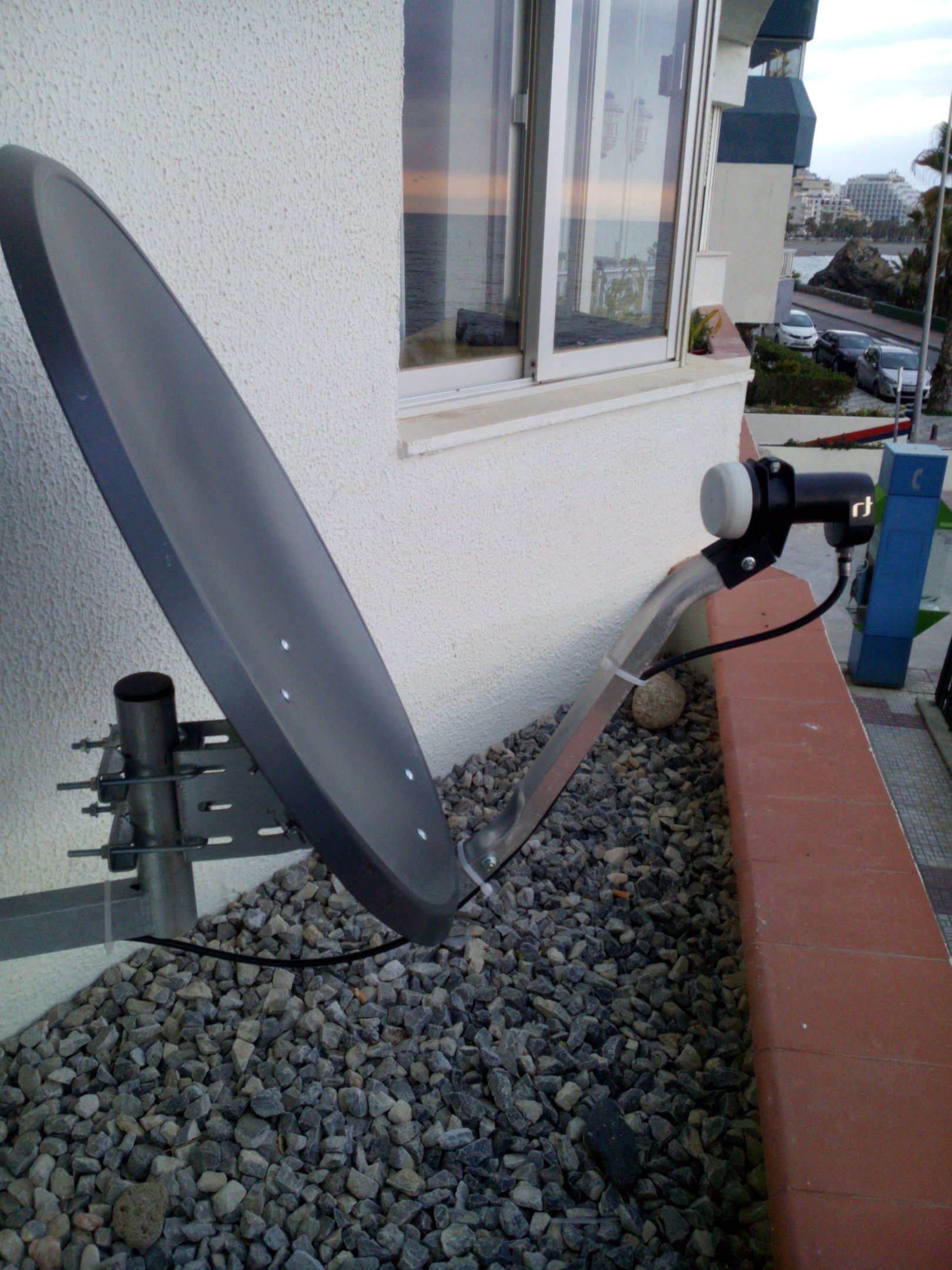

Kattemepper Geplaatst: 23 december 2017 Geplaatst: 23 december 2017 Zit sinds 1 dec. aan de spaanse zuidkust Almunecar Costa Tropical. Sat. installatie geplaatst en Eutelsat zoeken. Gegevens opgezocht , app als eutelsat ,compass 360 en sat. director gedownload. Helaas kon ik de sat. 1,2,3 niet vinden. De hoekverdeling op de schotelhouder klopte in ieder geval niet . Met een goedkope sat. vinder de hoek zodanig ingesteld dat deze max piepte en bij de buren gekeken of mijn schotel hoger gericht stond als bij de buren. deze zitten op astra (CD) Toen de sat. proberen te vangen. Te weinig geduld denk ik. Heb locale sat. winkeltje laten komen, eerst moeten uitleggen dat Joyne een nieuwe provider was op de eutelsat. Heeft de transponder waarde opgeschreven en ging met zijn meter aan de gang, Na wat op en neer gedraai had hij hem binnen 5 min. gevonden en had ik Joyne op de TV. Met 30 Euro en een pilsje was alles geregeld. Heeft verder de scew niet ingesteld staat nog op -3 Met mijn 58 cm schotel en rt lnb heb ik prima beeld, geen gehakkel o.i.d. kijk al bijna en maand zonder problemen ,ook een stormpje wat we hebben gehad was geen probleem. Dus al met al dik tevreden en zit hier nog enkele maanden. Zal misschien nog wel beter afgesteld kunnen worden, maar alles werkt naar MIJN tevredenheid. Nog wat markeren dan is het de volgende keer een makkie(denk ik). Hoe de schaalverdeling werkt moet ik nog eens uitzoeken, denk dat mijn goniometriekennis er aan te pas moet komen. Blijf lekker bij Joyne.
Sprietje Geplaatst: 23 december 2017 Auteur Geplaatst: 23 december 2017 (aangepast) In Almunecar moet de elevatie voor de Eutelsat 9 op 45° staan. Als je mast verticaal staat zou je moeten kunnen zien hoe je de elevatieschaal af moet lezen. De lnb-skew moet daar op -13° staan. Volgens @commetaar zou de kop 16mm vrij van de lnb-klem moeten staan. Bij jou zit hij er denk ik tegenaan. 23 december 2017 aangepast door Sprietje
luisteraar Geplaatst: 23 december 2017 Geplaatst: 23 december 2017 @Kattemepper heeft goed ontvangst en is tevreden. Joyne op Eutelsat is in Europa goed ontvangbaar ook met matig afgestelde schotels.
Kattemepper Geplaatst: 25 december 2017 Geplaatst: 25 december 2017 Bedankt Sprietje voor de info, Ik heb nog eens gekeken naar de schotelinstellingen op mijn rebox , Deze geeft aan: Sterkte 100% en Kwaliteit 93%.op alle 2 de transponders. De mast helt een heel klein beetje achterover op mijn klein waterpasje, Dus als hij perfekt staat dan zal de elevatieschaal in de buurt van de 42% komen , geteld vanaf het middelpunt van de afstelbout. Heb mijn schroevendraaier maar weer weggelegd en alles gelaten zoals het is. Ik weet niet hoe kritisch de elevatiehoek is en scew is. Met de huidige digitale TV hebben we toch geen last meer van meer en minder ruis. De 50 cm schotel zal hier ook wel werken neem ik aan. Als Joyne nu ook nog internet via de sat. aan kan bieden tegen een goede prijs zijn we helemaal blij. Prettige kerstdagen
