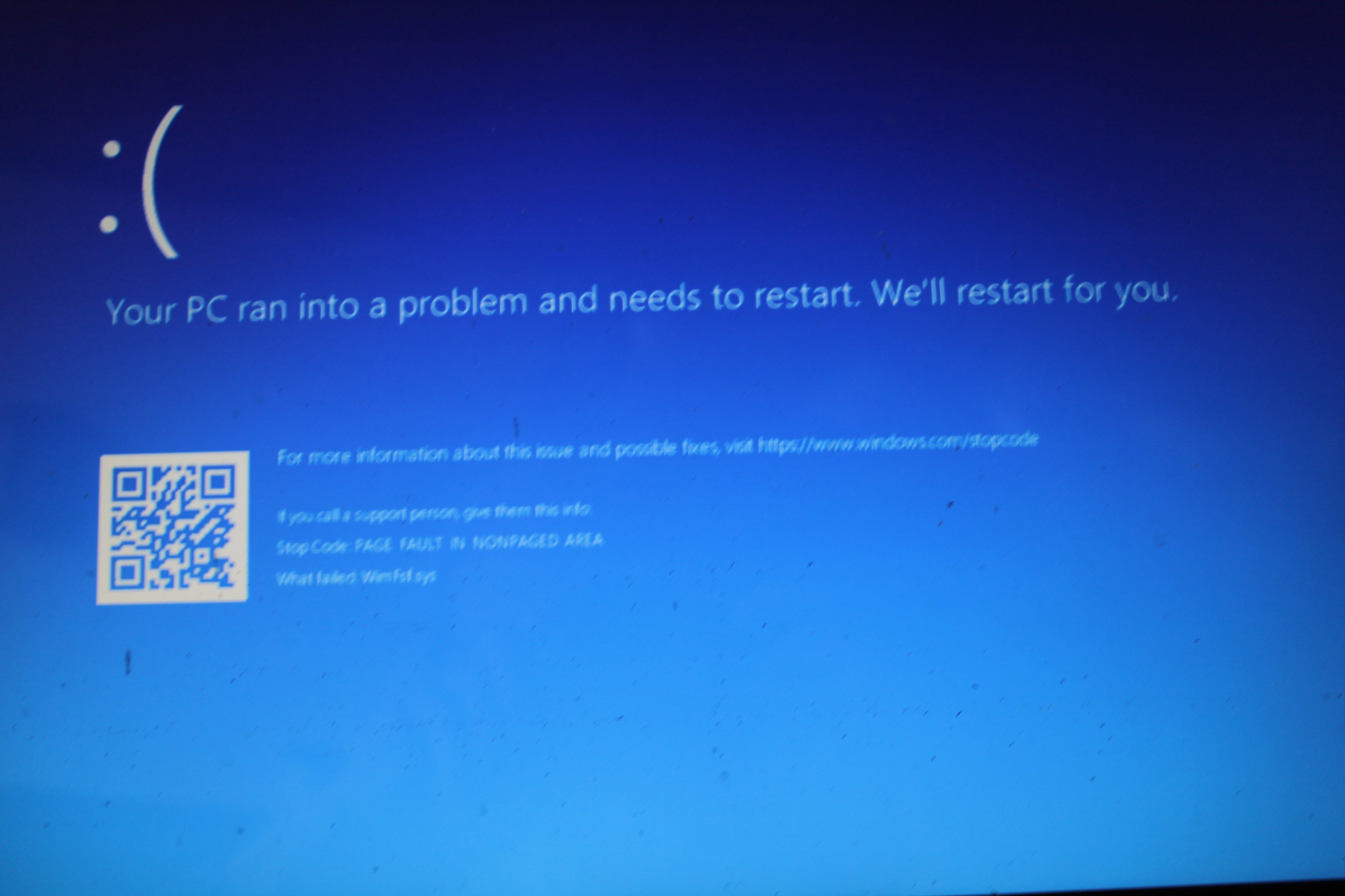

Ik heb windows 10 op een usb stick gezet, en bij het opstarten van de pc verschijnt bijgevoegd beeld, en dat blijft zich maar telkens herhalen, verder
gebeurd er niets. (hopelijk is de foto(bijlage gelukt)59abbbabcce48_IMG_03391.thumb.JPG.71817f90ab2bddf44c5f0b650fe285af.JPG
Wat ik zo snel kan vinden
Doe een memory test.
Gooi alle partities eraf voordat je W10 installeert.
Doe een checkdisk.
Waarom zou dat niet kunnen? Hij boot van USB dus je kan best een Linux met bijvoorbeeld GParted op de stick zetten.
Je moet even zoeken in Google naar ,windows stop codes
4 uur geleden zei Psychosammie:
Doe een checkdisk.
Lekker slim om je restore partitie eraf te gooien, als je het systeem terug zet kun je daarna alsnog naar Windows 10. IK heb ook Windows 10 op mijn Aspire en de restore partitie staat er ook nog keurig op.
Ik ga er vanuit dat de TS deze opties al geprobeerd heeft. Dit zijn de adviezen die op internet te vinden zijn.
2 uur geleden zei Psychosammie:
De TS is verschrikkelijk onduidelijk in zijn akties, het is allemaal maar gissen hoe en wat. Maar het is wel 100% zeker dat de Aspire geleverd wordt met een restore partitie en je niet slim bezig bent als je deze eraf gooit. Ik bedoel ik heb een backup van Windows 10 maar mocht het nu fout gaan en de backups falen ook heb ik nog altijd de restore die Windows 8.1 er weer op zet met de juiste drivers. Deze kan ik dan weer upgraden naar 10 en daarna eventueel beslissen vanuit 10 toch maar weer geheel schoon het erop te zetten.

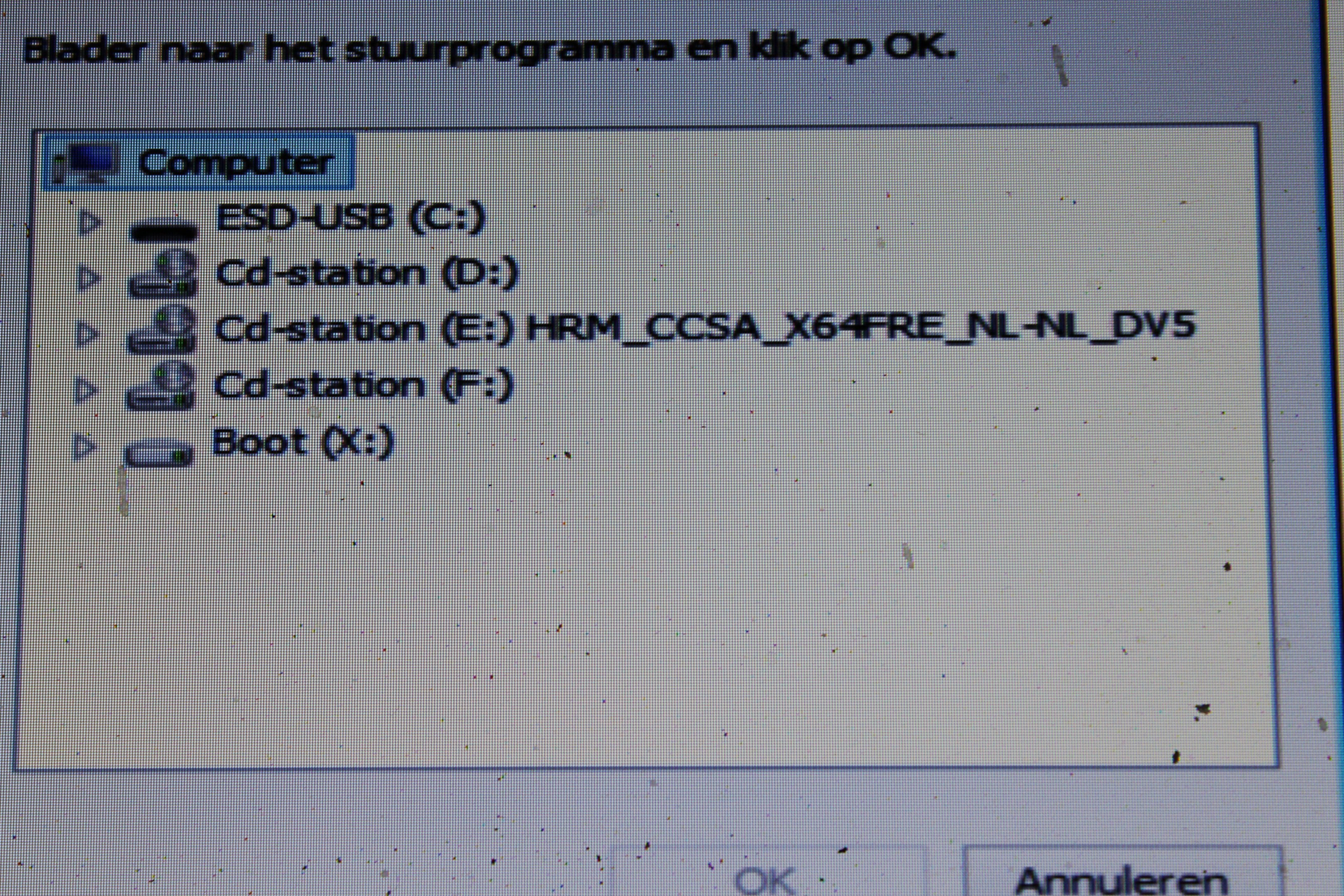

Oorsponkelijk  bestuuringssysteem was windows 7 ik heb daarna windows 8.1 erop gezet.
 Ik heb toen de schijf van windows 8.1 genomen, om deze opnieuw te installeren, dat ging verder zonder problemen tot dan ik een stuurprogramma moest installeren
zie foto. bij alle station`s geeft het aan -Geen stuurprogramma gevonden-. En dan kan ik niets meer. dus ik moet het stuurprogramma hebben om verder te kunnen gaan.
