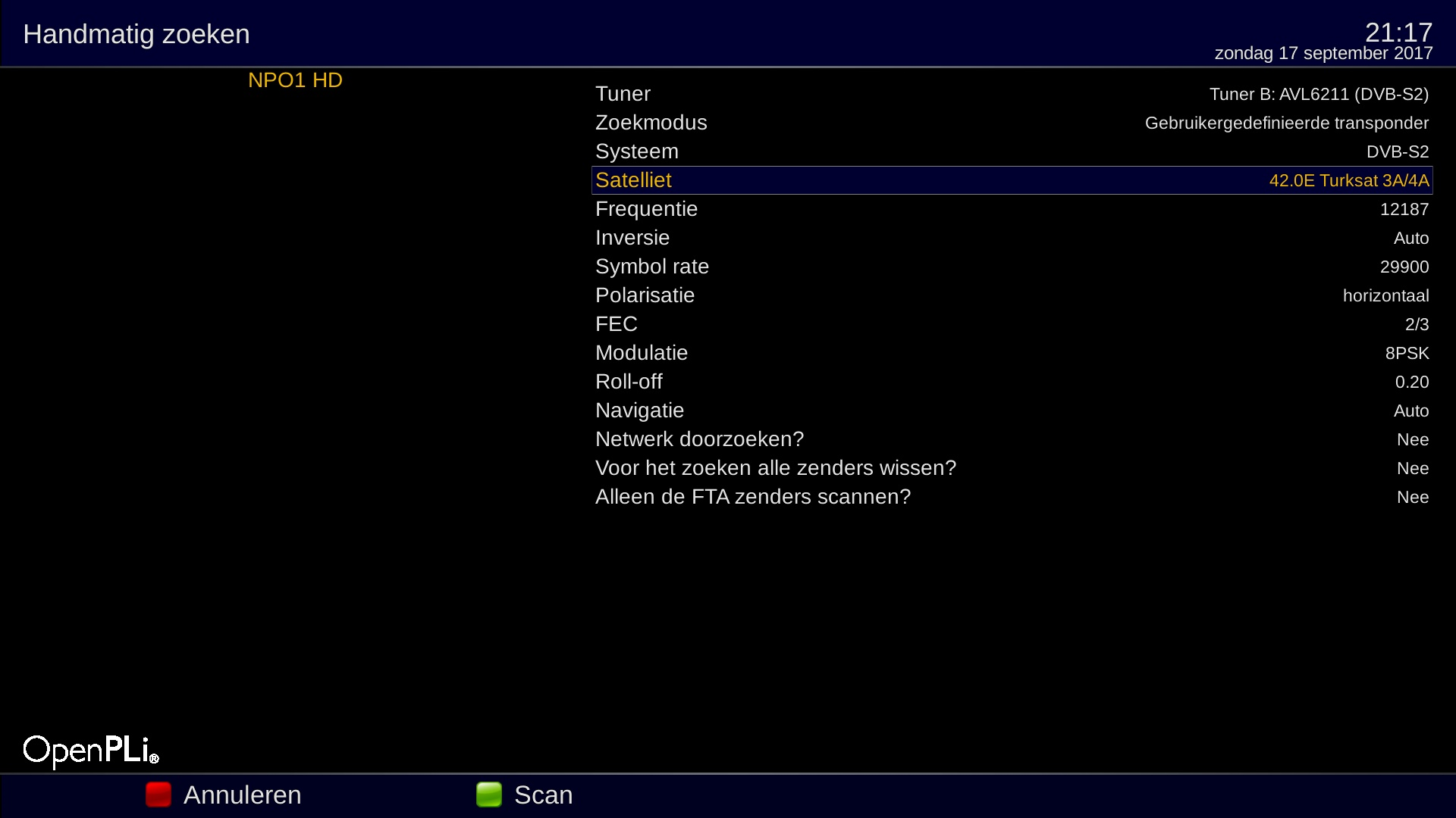

26 minuten geleden zei Sjaak(k):

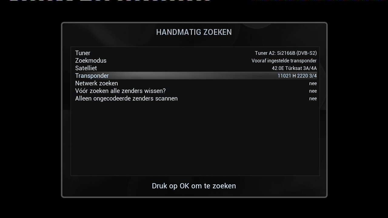

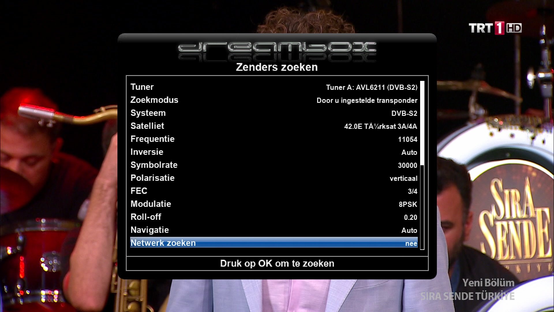

Maar bij handmatig zender zoeken kun je toch wel meer instellen, je zal toch eerst een transponder moeten toevoegen zoals hieronder.

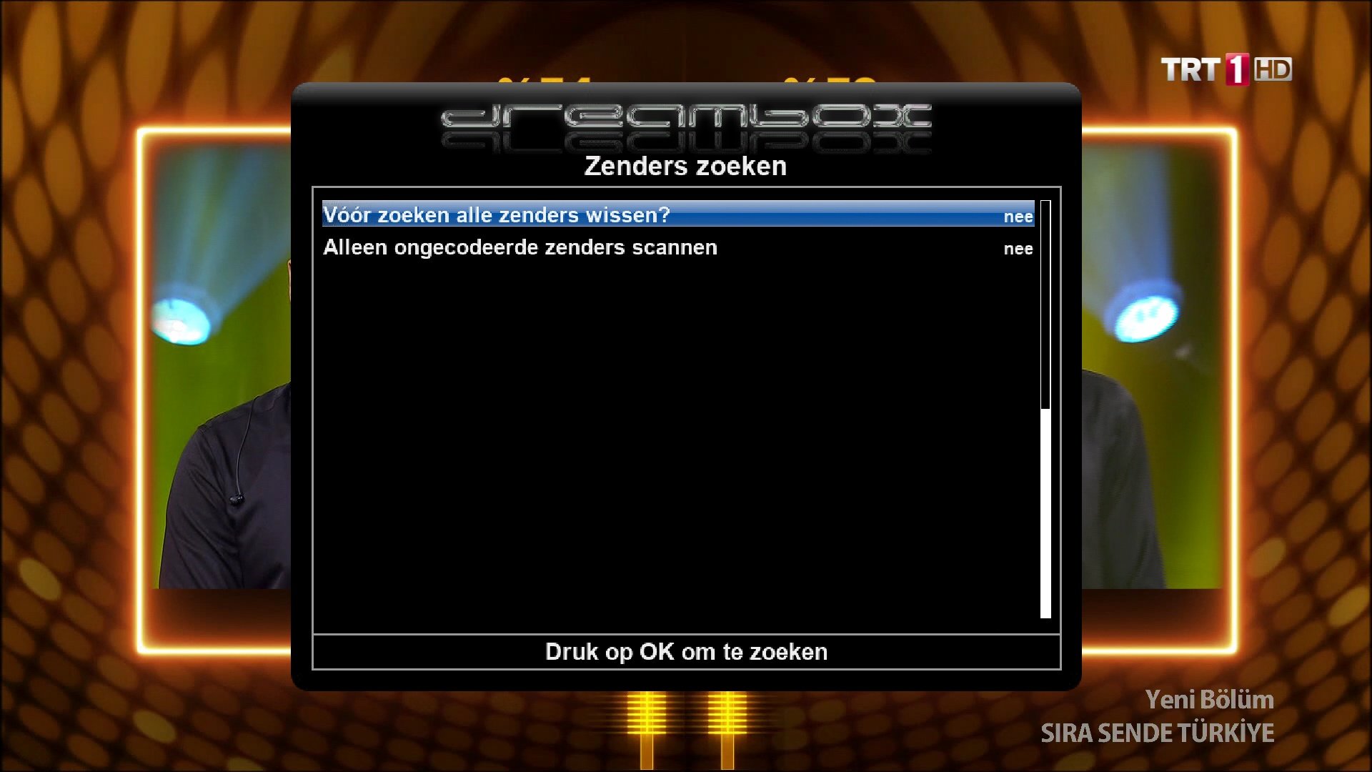

Dat had ik in het begin al gedaan, verschillende ferquenties gebruikt maar het heeft niet geholpen. En sterker nog met automatisch scannen kan mijn decoder veel meer zenders vinden. Blindscan zorgt voor directe crash krijg ik green screen of death te zien met een harde vasteloper... Via schakkelaar opnieuw opstarten helpt alleen. Ik heb zelf echt al alle denkbaare opties uitgebreid maar de resultaat blijft het zelfde!

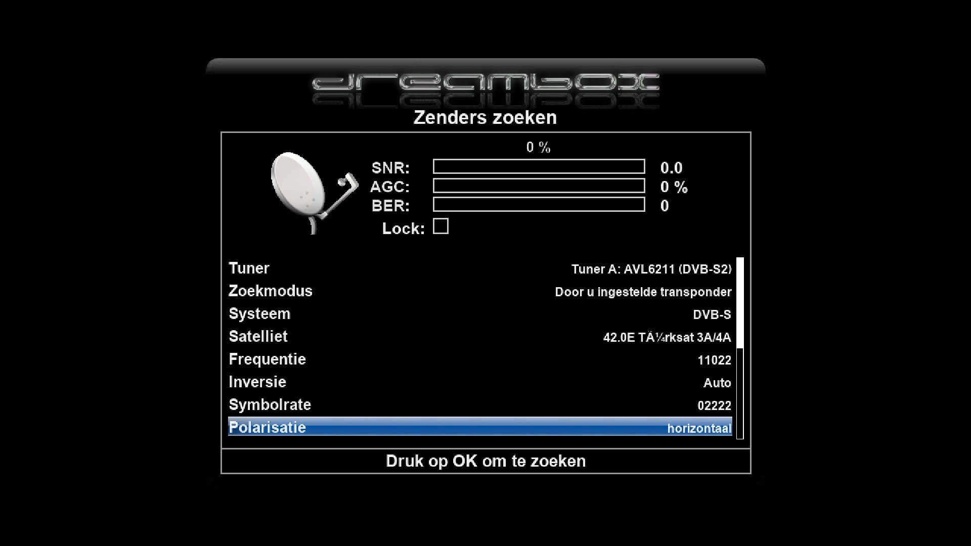

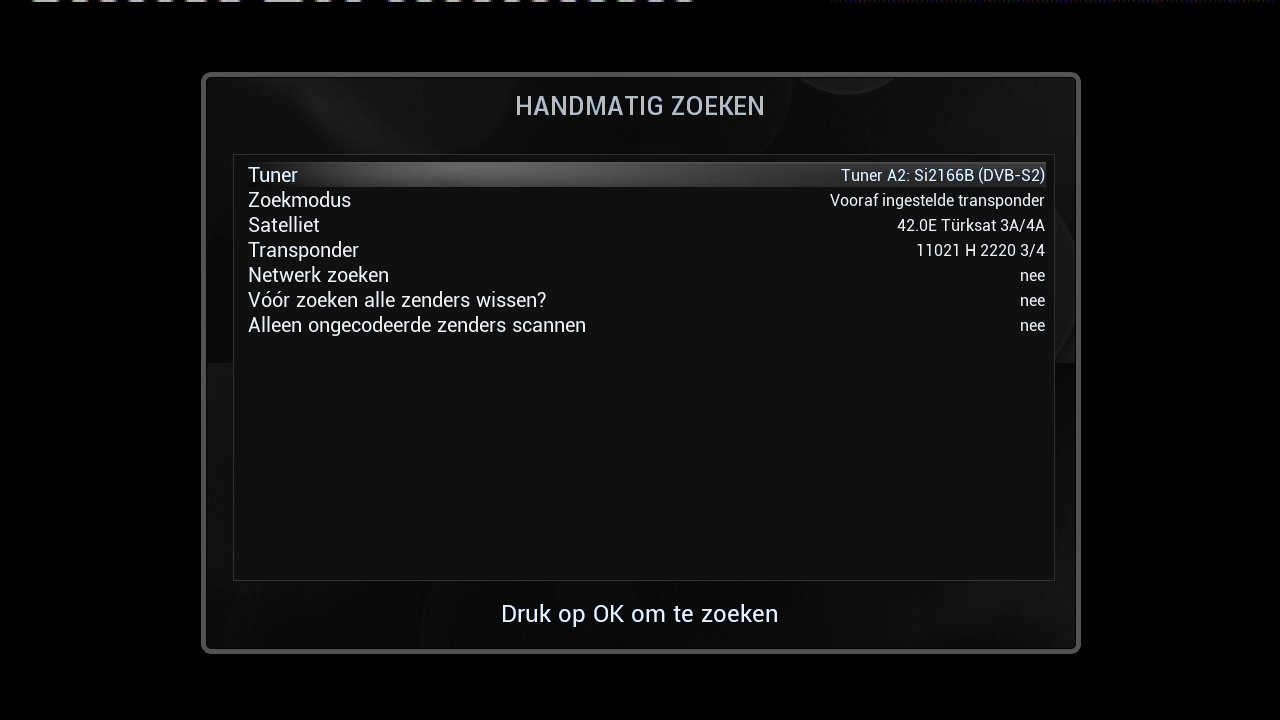

dit bedoel je toch? En sjaak, ik zie in je screenshot dat jij de zelfde Tuner hebt als ik,  zal jij naar ELTR TV 11022 H 0222 3/4 en naar TRT oost pakket 11096 H 30000 5/6 kunnen zoeken? Ik ben benieuwd met hoe hoge signaal jij ELTR en TRT oost pakket ontvangt? groetjes
aangepast door Turanist

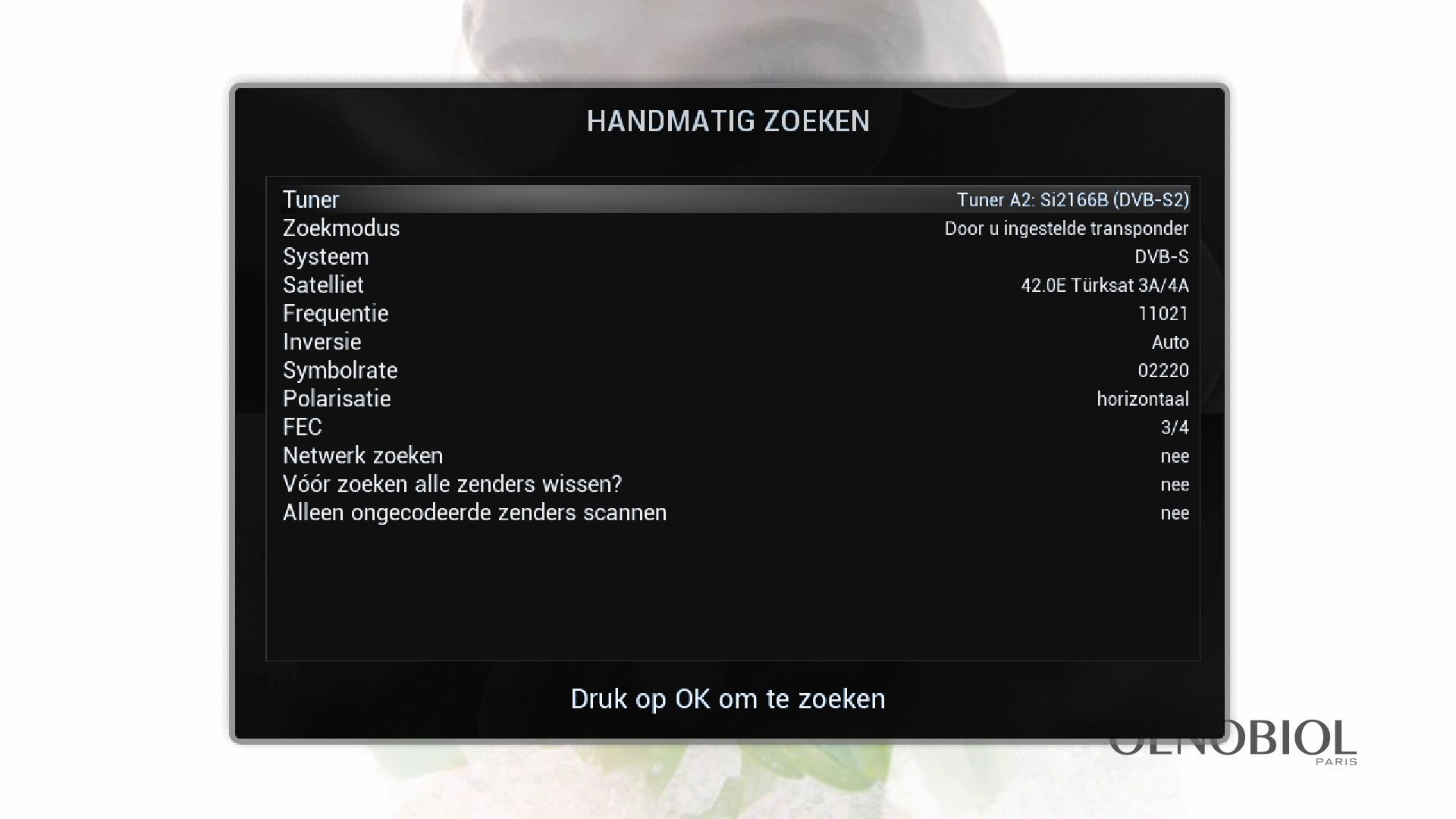

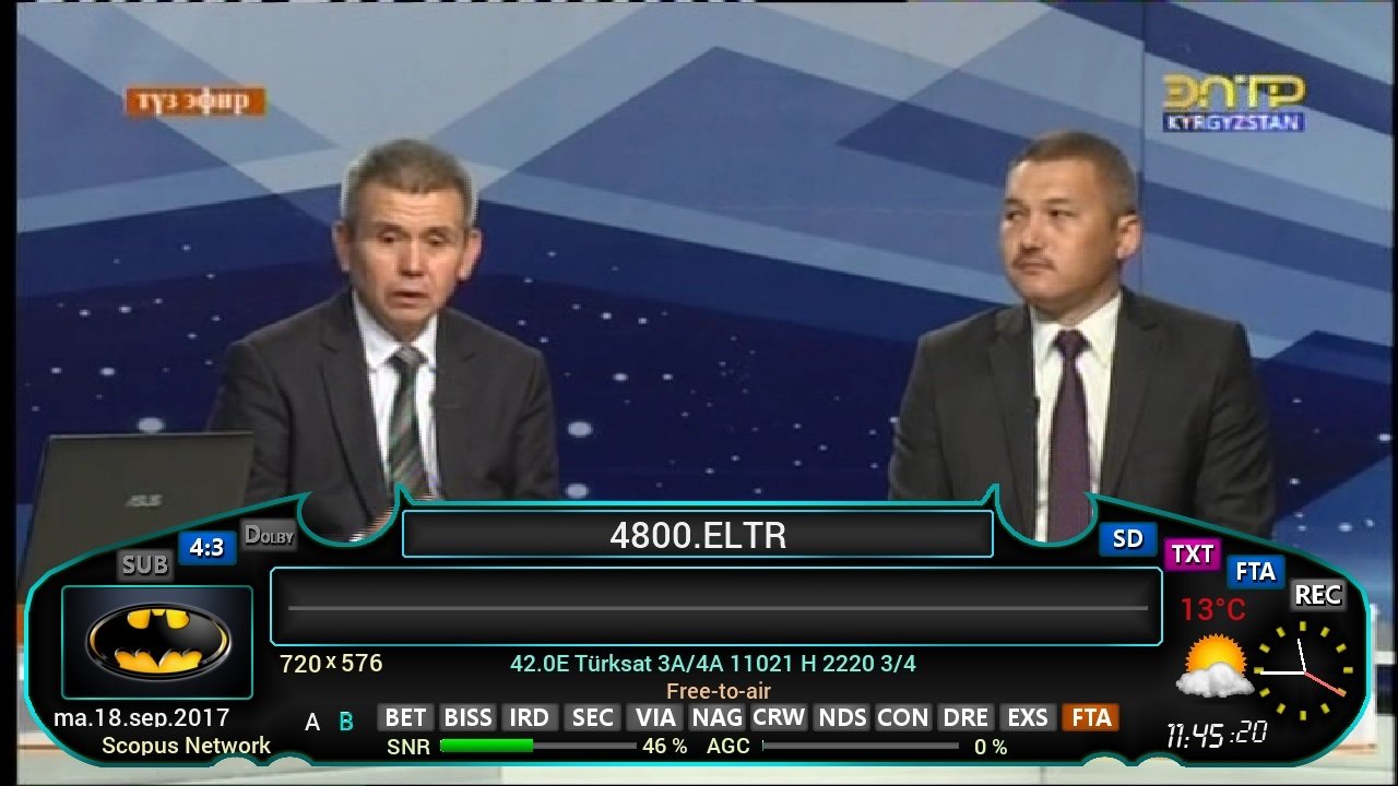

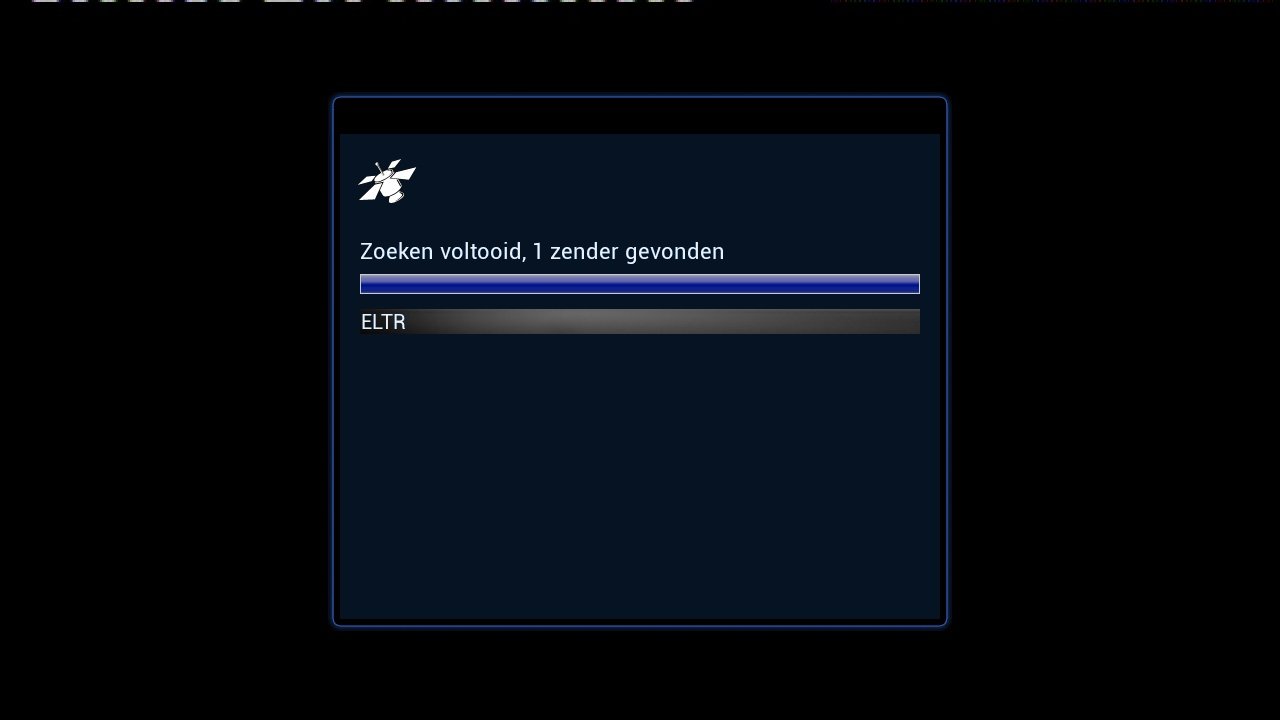

doe het zo handmatig zoeken en zet je ontvanger op die frequentie  laatste foto
13 minuten geleden zei Turanist:
waarom zet jij dat zo 0222????
dat is verkeerd het moet 2220 zijn :D

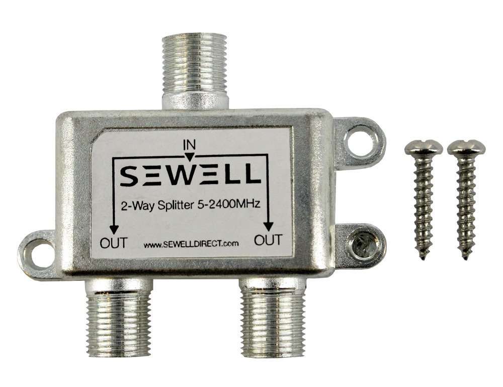

en er zit ook nergens een splitter tussen of een aftakking van jou coax kabel

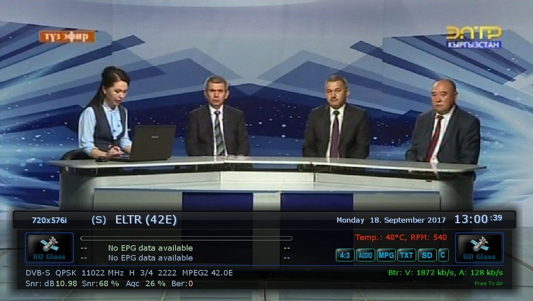

Hier op een 64 cm Triax schotel met Inverto Black Ultra LNB zwakke ontvangst met soms blokken in beeld.
Ontvanger: SAB TITAN III Combo HD
hier ook beeld ..zonder blokken
