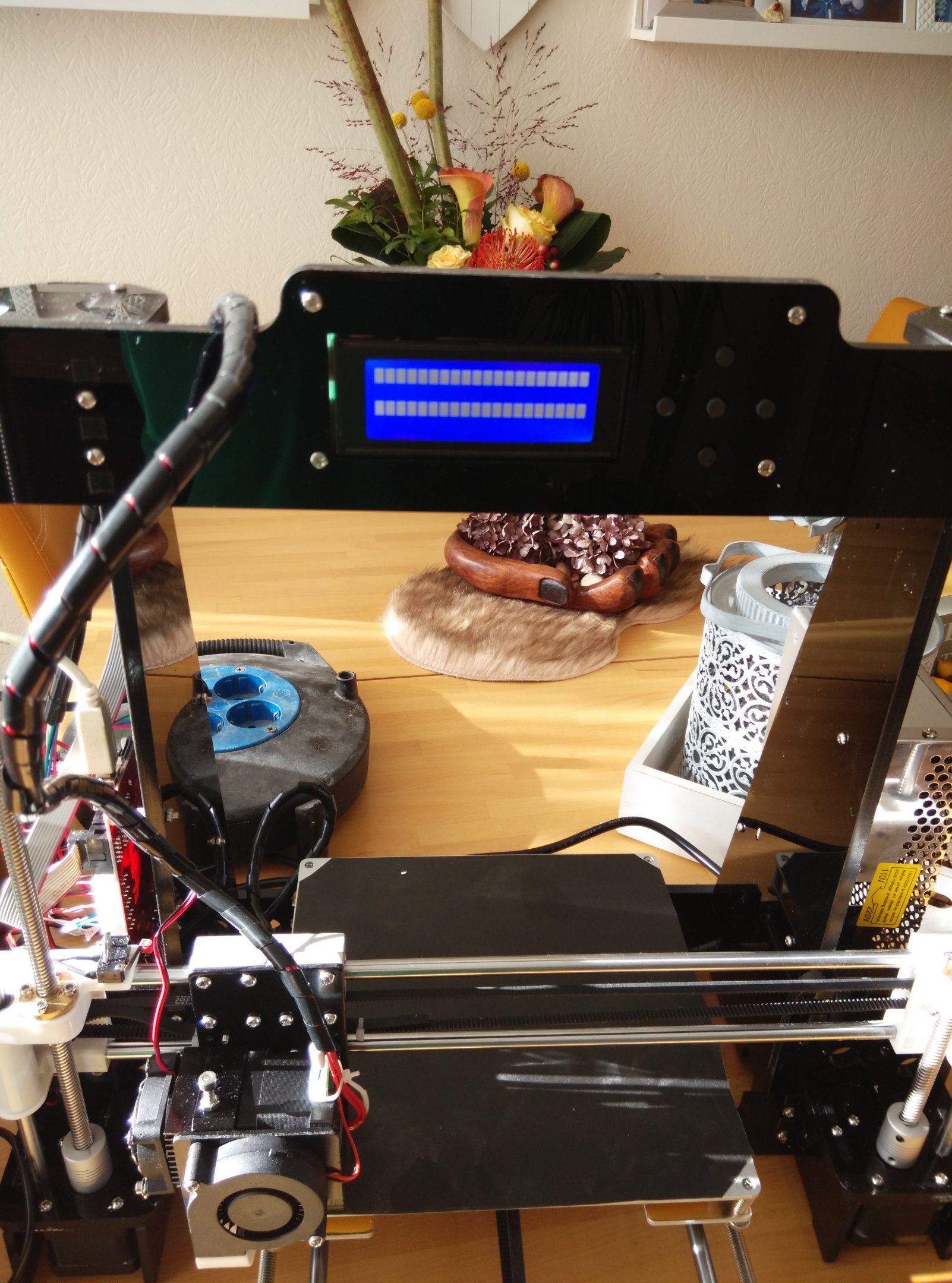

mijn printer in elkaar gezet alles goed gegaan
toen nieuwe software proberen te plaatsen skynet
totaal geen verbinding te krijgen met pc
windows 10 verschillende kabels geprobeerd
andere pc geprobeerd
driver geinstaleerd
compoort opgezocht
maar helaas

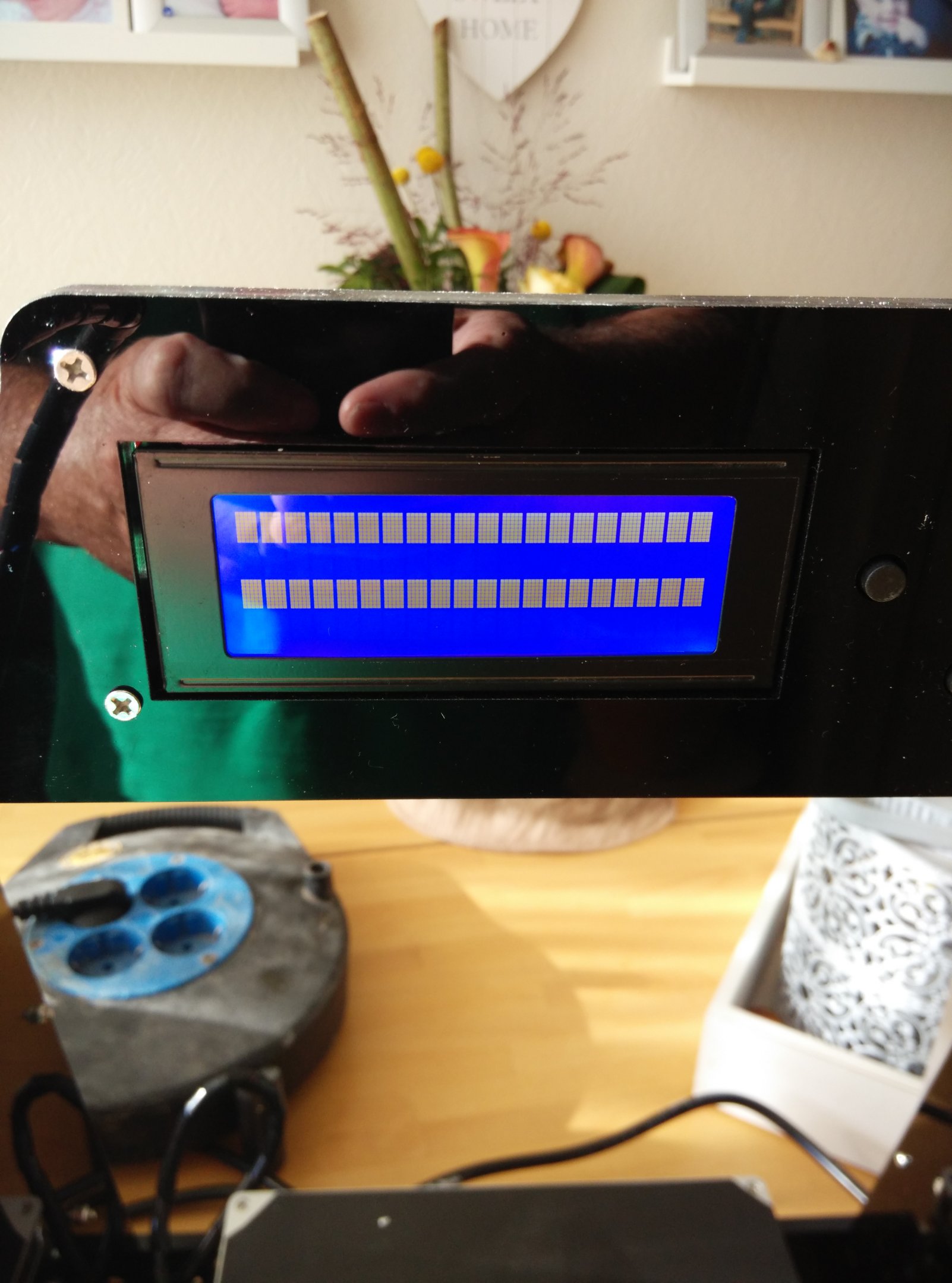

lcd viel naar 1 uur in een blokken scherm
leds op mother board knipperen niet meer
vrees nieuw mother board bestellen
wel een ticket aangemaakt op gearbest
en maar nieuwe besteld
afwachten wat ze doen
gr cor

Ik denk dat je hem zelf vakkundig kaduuk gemaakt hebt tijdens het flashen. Hij werkte immers daarvoor wel.
sensor was nog niet aangesloten
probleem is dat ik geen verbinding tussen printer en pc
tot stand kon brengen
nu lees ik het een en ander over een isp programmer om de software erop te zetten
deze heb ik liggen
mischien kan ik er nog wat leven in krijgen
moet alleen uitvinden stap voor stap hoe dit werkt
en of dit nog wel wil lukken
gr cor

inmiddels werkt het weer nieuwe gekocht
nieuw probleem is dat de printer buiten het bed print
cura instellingen overgenomen van michel
wat doe ik verkeerd ?
hij print niet in het midden van het bed maar begint op de rand vooraan en erbuiten
gr cor
