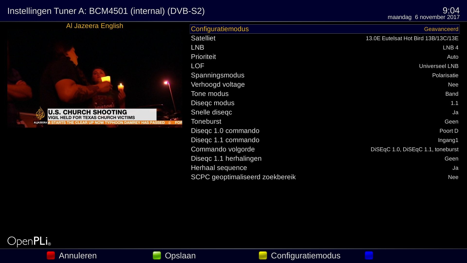

Jean-Claude Geplaatst: 5 november 2017 Geplaatst: 5 november 2017 (aangepast) ik heb al een tijdje gemerkt dat bij het overschakelen van de ene zender naar een andere zender het gebeurt dat er soms geen beeld komt. Meer zelfs : ik krijg helemaal geen signaal meer, de tuner rapporteert 0 db. Ik beschik over een dreambox 8000 met 4 tuners die gekoppeld zijn met een EMP centauri multiswitch. De configuratie van de tuners is volgens mij "standaard" voor een multiswitch : Priority = 1 LOF = Universal LNB Voltage mode = Polorization Tone mode = Band Increased voltage = no DiSEqC mode = 1.1 Toneburst = no Fast DiSEqC = yes input = input1 tot 8 repeat = yes SCPC optimized search range = no ik heb nu, na veel testen, ondervonden dat het verkeerd gaat als ik EN van satelliet EN van polarisatie verander : de juiste satelliet wordt wel opgeroepen, maar de 'oude' polarisatie wordt overgenomen waardoor het gewenste kanaal uiteraard niet gevonden wordt. Als ik op dezelfde satelliet schakel naar een kanaal op een andere polarisatie, dan wordt de juiste polarisatie gekozen en heb ik beeld. Keer ik nu terug naar het vorige kanaal dan wordt opnieuw de juiste polarisatie gekozen en wordt die zender dus gevonden en heb ik terug beeld. als dit gebeurt bij het zappen dan is dat minder erg, ik ken de reden en ik zap even rond tot er terug beeld is, maar het probleem stelt zich ook bij opnames en die mislukken dan natuurlijk ...... is er iets aan de tuner instellingen die ik kan aanpassen zodat de switch na het overschakelen naar de juiste satelliet ook steeds de juiste band kiest ? ik wil niet lukraak gaan experimenteren met die instellingen, er staan waarden in zoals 13V en 18V en verhoogd voltage gebruiken, zaken waar ik nogal terughoudend voor ben om deze te gebruiken - ik heb geen zin om een multiswitch van 300 euro te gaan opblazen ......... 5 november 2017 aangepast door Jean-Claude DreamBox 8000+Xtrend ET10000+Gigablue UHD 4K, openPLi, CCcam, CD+TVV kaarten (gene zever), wavefrontier T90, EMP Centauri 33/12 multiswitch en VEEL te weinig slaap.

Jean-Claude Geplaatst: 5 november 2017 Auteur Geplaatst: 5 november 2017 hmmmm - overgekeken snap het niet zo goed, bij disecq 1.1 hebben de eerste 4 LBN's de waarde "1", de 4 volgende de waarde "2". Ik neem aan dat dit moet gebeuren in combinatie met de waarden vermeld bij disecq 1.0, maar als ik naar de inputselectie kijk van de tuner setup dan zie ik die mogelijkheden niet ....... zal er morgenvroeg wat met spelen, want er lopen nu opnames. overigens is het schakelen tussen de LNB's geen probleem - alleen wordt niet de juiste polarisatie gekozen. het is net alsof de switch wel ziet dat er van LNB moet veranderd worden, maar dat het polarisatie-signaal genegeerd wordt ? DreamBox 8000+Xtrend ET10000+Gigablue UHD 4K, openPLi, CCcam, CD+TVV kaarten (gene zever), wavefrontier T90, EMP Centauri 33/12 multiswitch en VEEL te weinig slaap.
a33 Geplaatst: 5 november 2017 Geplaatst: 5 november 2017 (aangepast) Je moet per satelliet zowel een diseqc 1.1 opdracht geven (input 1 of input 2), als een diseqc 1.0 opdracht (AA/AB/BA/BB of 1/2/3/4). Of daarmee je probleem verholpen zal zijn, weet ik ook (nog) niet. Tijdens het testen zou ik zelf altijd fast diseqc op NO zetten, en repeat sequence op AAN (zoals je al hebt). Hoewel dat soms niks met het probleem te maken heeft, voorkomt het in ieder geval (in de testfase) dat eventuele problemen daar, het probleembeeld zouden kunnen vertroebelen... groet, A33 5 november 2017 aangepast door a33 Tip: Als je reageert op een post, geef dan altijd een citaat van de (gehele) post waar je op reageert. Sommige leden kunnen namelijk hun oorspronkelijke posts achteraf nog wijzigen, en wel veel langer dan de sinds jaar en dag in de huisregels (voor alle leden) vermelde periode van 30 minuten. Dat dat inbreuk doet aan de continuïteit van de foruminhoud, en een ongelijk speelveld creëert, wordt kennelijk (helaas) niet belangrijk geacht.

Jean-Claude Geplaatst: 6 november 2017 Auteur Geplaatst: 6 november 2017 (aangepast) inderdaad - zo werkt het goed : disecq modus 1.1, en dan zowel het 1.0 commando als het 1.1 commando invullen, zoals vermeld in de technische fiche. hartelijk bedankt voor het meedenken ! 6 november 2017 aangepast door Jean-Claude DreamBox 8000+Xtrend ET10000+Gigablue UHD 4K, openPLi, CCcam, CD+TVV kaarten (gene zever), wavefrontier T90, EMP Centauri 33/12 multiswitch en VEEL te weinig slaap.
a33 Geplaatst: 6 november 2017 Geplaatst: 6 november 2017 (aangepast) Da's mooi, dat het zo weer goed werkt! Je zou nog kunnen proberen dat je een aantal milliseconden sneller tussen satellieten kunt schakelen, door repeat sequence op Nee te zetten. Dan kan het wel nodig zijn om de commando volgorde ook te veranderen, in disecq 1.1 - diseqc 1.0 - toneburst (ik weet niet in welke volgorde de EMPswitch dit verwerkt). Maar dat is dus niet nodig of zo; het werkt nu immers goed. Groet, A33 6 november 2017 aangepast door a33 Tip: Als je reageert op een post, geef dan altijd een citaat van de (gehele) post waar je op reageert. Sommige leden kunnen namelijk hun oorspronkelijke posts achteraf nog wijzigen, en wel veel langer dan de sinds jaar en dag in de huisregels (voor alle leden) vermelde periode van 30 minuten. Dat dat inbreuk doet aan de continuïteit van de foruminhoud, en een ongelijk speelveld creëert, wordt kennelijk (helaas) niet belangrijk geacht.
