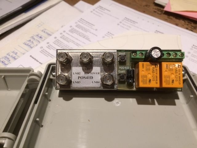

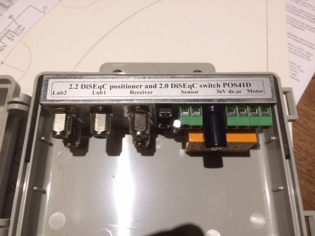

trust Geplaatst: 13 november 2017 Auteur Geplaatst: 13 november 2017 Wel een gebruikte 4/1 Maximum high iso switch ( insertion loss < 3 dB) getest , 11.939 V (14.2 dB ) komt op alle poorten met minder dan 0.1 DB verlies door . 12.667 H ( 11.2 dB ) op poort 1 - 10.8 dB poort 2 - 9.5 dB poort 3 - 10.5 dB poort 4 is helaas defect . Enige tijd geleden heeft Rimants mij een gecombineerde 4/1 switch/ positioner POS41D gestuurd en deze nu dus ook maar even het switch gedeelte getest . Ook hiermee op 11.939 V 0.1 dB of minder verlies op alle poorten . 12.667 H ( 11.2 dB ) komt op poort 1 met 8.4 dB door poort 2 - 10.7 dB poort 3 - 10.8 dB . Op poort 4 komt 12.667 helemaal niet door , 12.643 H (13.3 dB ) wel met 0.1 dB verlies . Je zou denken , de hoge frequentie is daar debet aan maar 12.683 V (12.7 dB) komt wel met 12.4 dB door ??? Het verschil tussen theorie en praktijk is mijn uitdaging . Octagon SF8008 4K Edision Primo IP S2 Dr.HD F16 1.8 m ChannelMaster Offset in tuin 53º E - 45º W Jaeger SMR 1224 Usals met 5 Lnb wisselaar 2x Ka - Ku - C band Lin / Circ 1.2 m Echostar Offset aan schuur 53º E 34.5 W Twoteck Twinrotor met 3 Lnb wisselaar Ku - Ku low - Ka

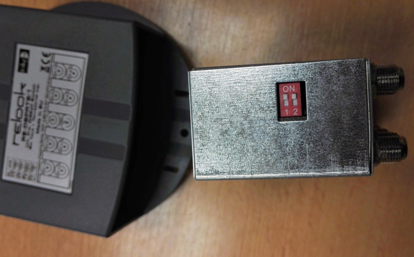

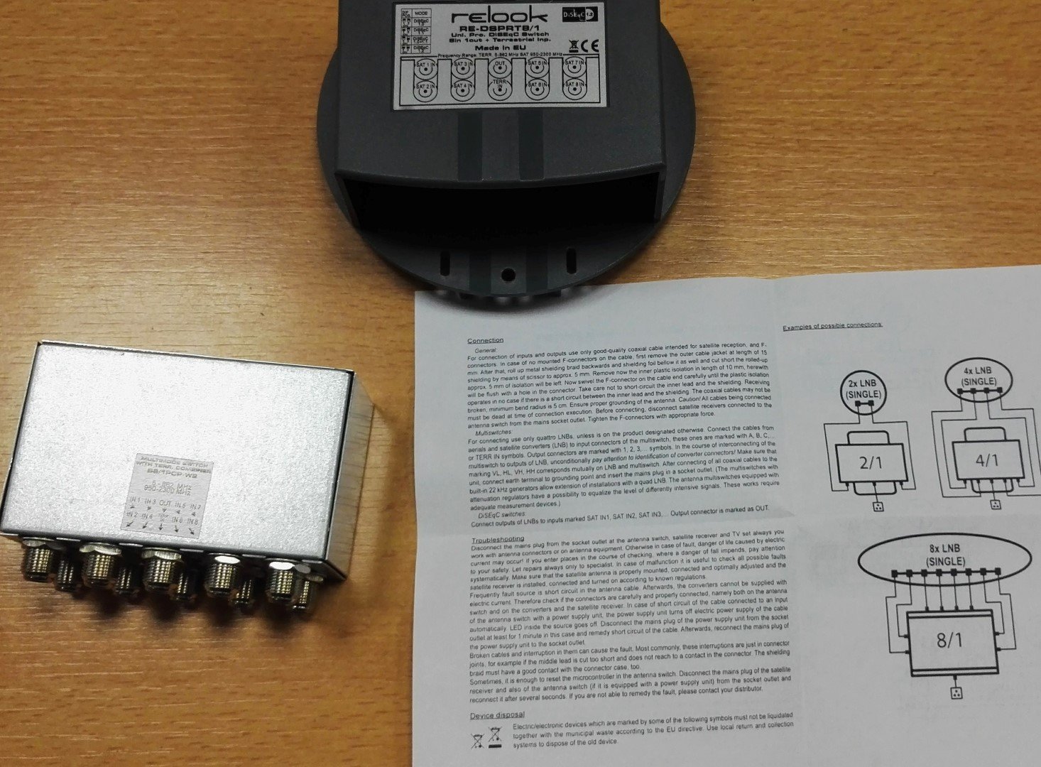

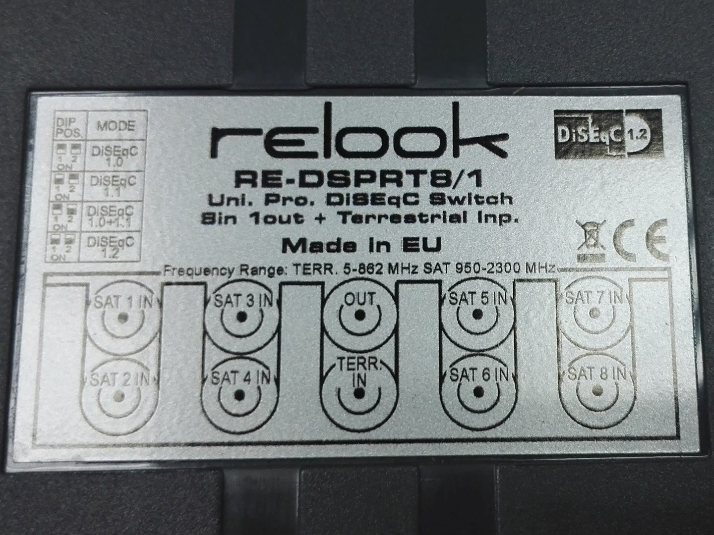

RimaNTSS Geplaatst: 15 november 2017 Geplaatst: 15 november 2017 Ik heb gevonden in de winkel vandaag 1/8 Diseqc switch. Het heeft jumpers op zijn kant, afhankelijk van hun positie die de schakeloptie in verschillende protocollen werken kunt.
trust Geplaatst: 15 november 2017 Auteur Geplaatst: 15 november 2017 Looks good , Rimants , ik zal er vanavond als ik thuis ben eens goed naar kijken . Het verschil tussen theorie en praktijk is mijn uitdaging . Octagon SF8008 4K Edision Primo IP S2 Dr.HD F16 1.8 m ChannelMaster Offset in tuin 53º E - 45º W Jaeger SMR 1224 Usals met 5 Lnb wisselaar 2x Ka - Ku - C band Lin / Circ 1.2 m Echostar Offset aan schuur 53º E 34.5 W Twoteck Twinrotor met 3 Lnb wisselaar Ku - Ku low - Ka
Sprietje Geplaatst: 15 november 2017 Geplaatst: 15 november 2017 (aangepast) Deze Relook is gewoon de EMP-Centauri waar ik al eerder over schreef, zie: http://www.emp-centauri.cz/pdf/1003225.pdf 15 november 2017 aangepast door Sprietje
RimaNTSS Geplaatst: 15 november 2017 Geplaatst: 15 november 2017 Ja @Sprietje, precies dezelfde schakelaar. En ook de prijs dezelfde als in Duitsland, namelijk 17 EUR.
trust Geplaatst: 15 november 2017 Auteur Geplaatst: 15 november 2017 Dan ga ik die denk ik maar bestellen . Het verschil tussen theorie en praktijk is mijn uitdaging . Octagon SF8008 4K Edision Primo IP S2 Dr.HD F16 1.8 m ChannelMaster Offset in tuin 53º E - 45º W Jaeger SMR 1224 Usals met 5 Lnb wisselaar 2x Ka - Ku - C band Lin / Circ 1.2 m Echostar Offset aan schuur 53º E 34.5 W Twoteck Twinrotor met 3 Lnb wisselaar Ku - Ku low - Ka
trust Geplaatst: 18 november 2017 Auteur Geplaatst: 18 november 2017 Op 15-11-2017 om 20:15, trust zei: Dan ga ik die denk ik maar bestellen . Vergroten Net de Profi Class EMP S8/1PCP-W2 binnen gekregen en uiteraard dezelfde verlies test gedaan op BADR 4 Met de juiste dip sw instelling ( 1 ON , 2 OFF ) werkt hij prima op de diseqc 1.1 commandos 1 t/m 8 . Met 14.2 dB rechtstreeks van de 2e aansluiting van de BEST Ku lnb op TP 11.939 V uit poort 1 , 2 , 7 en 8 = 14.2 dB. uit poort 4 en 5 = 14.1 dB en uit poort 3 en 6 = 14.0 dB Met 10.3 dB rechtstreeks van de 2e aansluiting van de BEST Ku lnb op TP 12.182 H uit alle poorten ± 9.9 dB Met 11.8 dB rechtstreeks van de 2e aansluiting van de BEST Ku lnb op TP 12.683 V uit alle poorten ± 11.7 dB Het signaal van 10.0 dB rechtstreeks van de 2e aansluiting van de BEST Ku lnb op TP 12.667 H is waarschijnlijk te zwak om na de switch een uitslag op de signaalbalk te toveren . Dat is op geen enkele poort het geval . Helaas heb ik (nog) geen S2 satmeter om te zien wat er precies gebeurt en kan de mijne ook geen diseqc 1.1 commandos geven . Door de lnb uit het brandpunt weg te draaien zodat er op TP 12.683 V 10.0 dB uit kwam , werd er na de switch gemiddeld 9.9 dB gemeten . Ondanks dat dit ook een hoge frequentie is , komt deze wel door , waarschijnlijk maakt het feit dat 12.667 een 8psk kanaal is , het verschil . Om het onderste uit de kan te halen bij dien je dus eigenlijk van elke lnb (Ku lin. , Ku circ. , Ka lin. , Ka circ. , C lin. en C circ. ) een kabel apart naar binnen te leggen . Of zouden er switches zijn die geen verlies hebben over het hele frequentie bereik ? Het verschil tussen theorie en praktijk is mijn uitdaging . Octagon SF8008 4K Edision Primo IP S2 Dr.HD F16 1.8 m ChannelMaster Offset in tuin 53º E - 45º W Jaeger SMR 1224 Usals met 5 Lnb wisselaar 2x Ka - Ku - C band Lin / Circ 1.2 m Echostar Offset aan schuur 53º E 34.5 W Twoteck Twinrotor met 3 Lnb wisselaar Ku - Ku low - Ka
