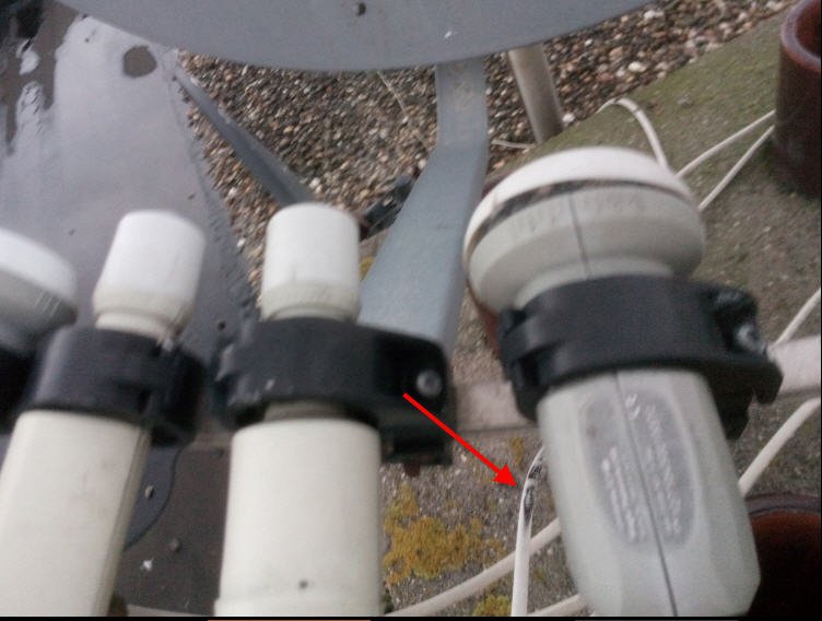

humptydumpty Geplaatst: 28 december 2017 Auteur Geplaatst: 28 december 2017 De switch zat met tyraps vast aan de steun van de mast. (Zie link eerste bericht) Plastic van de tyraps wordt hard na 5 jaar en die zijn gebroken waardoor de switch op het dak lag ipv aan de mast. Dus heb ik alle tyraps verwijderd de switch vervangen, foto’s gemaakt en daarna de boel weer vast gemaakt met tyraps. Als laatste nog een doekje door de schotel gehaald ivm de vogelpoep. De kabels zitten nu ongeveer weer zo als 5 jaar geleden. Ja, had er graag een nieuwe lnb in gezet. Maar die had ik niet met kerst. (Was al blij dat ik een switch kon regelen.) Wil er nu 2 lnb’s regelen voor het weekend. Die voor 13e en 19.2e denk aan een inverto black ultra voor 13e en een alps voor 19.2e. vraag me alleen af of die alps gaat passen. DM500HD, DM500S, Humax 5400,aston 1.05, Maximum Multi Focus E85, 28.2/5--23.5--19.2--13
humptydumpty Geplaatst: 28 december 2017 Auteur Geplaatst: 28 december 2017 18 minuten geleden zei Tonskidutch: lijkt op een zitplaats voor Kraaien, is het niet? geen enkele LNB is bestand tegen die Vogelbek... mooie Havikogen op de wok schilderen - plakken Inverto Black Premium is een degelijke en goede LNB Ja, vol op de zeewind en vol met meeuwen. Inverto black premium voor 13e. Nu nog iets wat past voor 19.2 Dank je wel voor het advies! DM500HD, DM500S, Humax 5400,aston 1.05, Maximum Multi Focus E85, 28.2/5--23.5--19.2--13

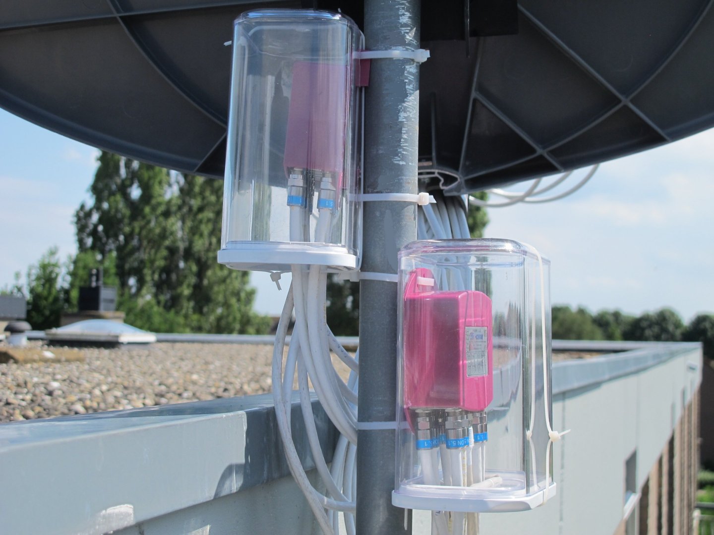

RicardoBelli Geplaatst: 29 december 2017 Geplaatst: 29 december 2017 Hallo humptydumpty ,waarom boor je de disecq switch niet zo hoog mogelijk aan de schoorsteen vast ,en maak je er een zinken kastje overheen zodat water geen kans heeft. Of steekt die betonnen schoorsteen regenkap er ver genoeg over heen zodat je geen zinken kastje hoeft te plaatsen. En is die extra antennemast er voor om hoogte te winnen voor de bovenste SCHOTEL??? Wand die onderste schotel klem die kan wel rechtstreeks op de achterste mast, ik zou die ene anders weg halen .

humptydumpty Geplaatst: 29 december 2017 Auteur Geplaatst: 29 december 2017 6 uur geleden zei RicardoBelli: Hallo humptydumpty ,waarom boor je de disecq switch niet zo hoog mogelijk aan de schoorsteen vast ,en maak je er een zinken kastje overheen zodat water geen kans heeft. Of steekt die betonnen schoorsteen regenkap er ver genoeg over heen zodat je geen zinken kastje hoeft te plaatsen. En is die extra antennemast er voor om hoogte te winnen voor de bovenste SCHOTEL??? Wand die onderste schotel klem die kan wel rechtstreeks op de achterste mast, ik zou die ene anders weg halen . Dat is een goed idee een zinkenkastje aan de schoorsteen. Ga er eens over nadenken hoe dat in elkaar te knutsellen. Die onderste arm was net tekort om de triax in een bepaalde hoek niet tegen de schoorsteen te laten komen. Die extra mast had ik nog over, de klemmen ook. Geeft net de extra ruimte die ik nodig had. Nog een voordeel de lange mast buigt minder door, bij storm heb ik bijna altijd beeld. Daarvoor had ik vaker uitval bij storm. Die triax kan er inderdaad af. Vervangen door?? of weghalen. 5 uur geleden zei Sprietje: In Spanje houden tyraps het amper een jaar uit vanwege de zon. Daar kun je beter dun ijzerdraad nemen. Ik gebruik daar altijd geanodiseerd aluminiumdraad. Dat is heel makkelijk te buigen en zit na 25 jaar nog steeds goed. Bedankt voor de tip! Ga ik bestellen. Welke dikte gebruik jij? DM500HD, DM500S, Humax 5400,aston 1.05, Maximum Multi Focus E85, 28.2/5--23.5--19.2--13

RicardoBelli Geplaatst: 29 december 2017 Geplaatst: 29 december 2017 Oké het is me nu duidelijk over de dubbele mast .en wat betreft de triax betreft ,of je die er af haalt is aan jezelf maar als je die toch niet meer gebruikt .eraf ermee ,vangt alleen maar wind. En jou geval als je een andere schotel wil ,is misschien een kunstof schotel wel iets voor jou of aluminium .ivm zoute zeelucht dat kun je misschien beter aan sprietje vragen . En voor de switch kun je misschien ook wel een kunstof bakje gebruiken zoals mede forum gebruikers dit ook al hebben gedaan .

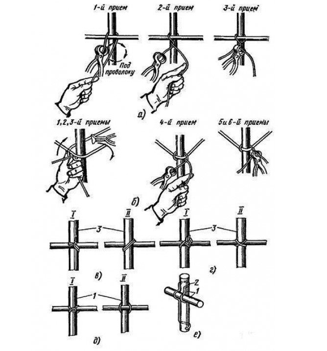

minplus Geplaatst: 29 december 2017 Geplaatst: 29 december 2017 Vraag wat binddraad aan een rietdekker. Dat spul is dun, sterk, prima aan te spannen en vast te draaien en gaat probleemloos 40 jaar mee. Ik gebruik het hier voor de gekste dingen. 3x VU+ met Open Pli , 2 Gregorians, 1 Big bisat, 1 Oled en 2 LCD's

humptydumpty Geplaatst: 31 december 2017 Auteur Geplaatst: 31 december 2017 20 uur geleden zei paaltjens: Gaat het nu om de LNB , de disceq switch of beide. Welke disceq switch heb je nu precies en welk type ? Beiden, switch vervangen (voor een van het merk botelco) disecq schakelt weer en heb weer wat signaal op 13e. Lnb op 13e is slecht. Op de 19.2 nog steeds geen signaal (0 db) dat kan de lnb zijn (niets aan te zien) of de coax van lnb naar switch. Tot nu toe dus 1 lnb en 1 switch. 19 uur geleden zei Tonskidutch: dit is geen oplos berichtgeving, maar een kan ook anders veel meningen geen antwoord ( op Sprietje na die zich op gladijs begeeft met aluminium ) Waarom? Vanwege galvanische corrosie? DM500HD, DM500S, Humax 5400,aston 1.05, Maximum Multi Focus E85, 28.2/5--23.5--19.2--13
