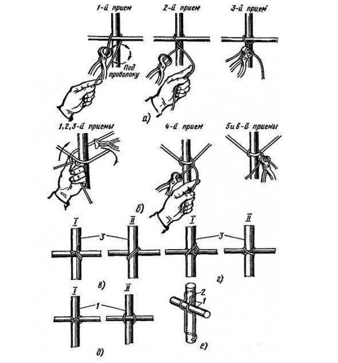

onder andere ook al is die geanodiseerd, die dunne laag breekt bij het vastbinden en roest dan net zo hard aan zee als bij jou de wok :grin:
maar er is ook geplastificeerd galvanische binddraad of zelfs de koperdraad uit je elektra buizen (als je een rolletje draad hebt liggen)
net als wapening vlechten / binden

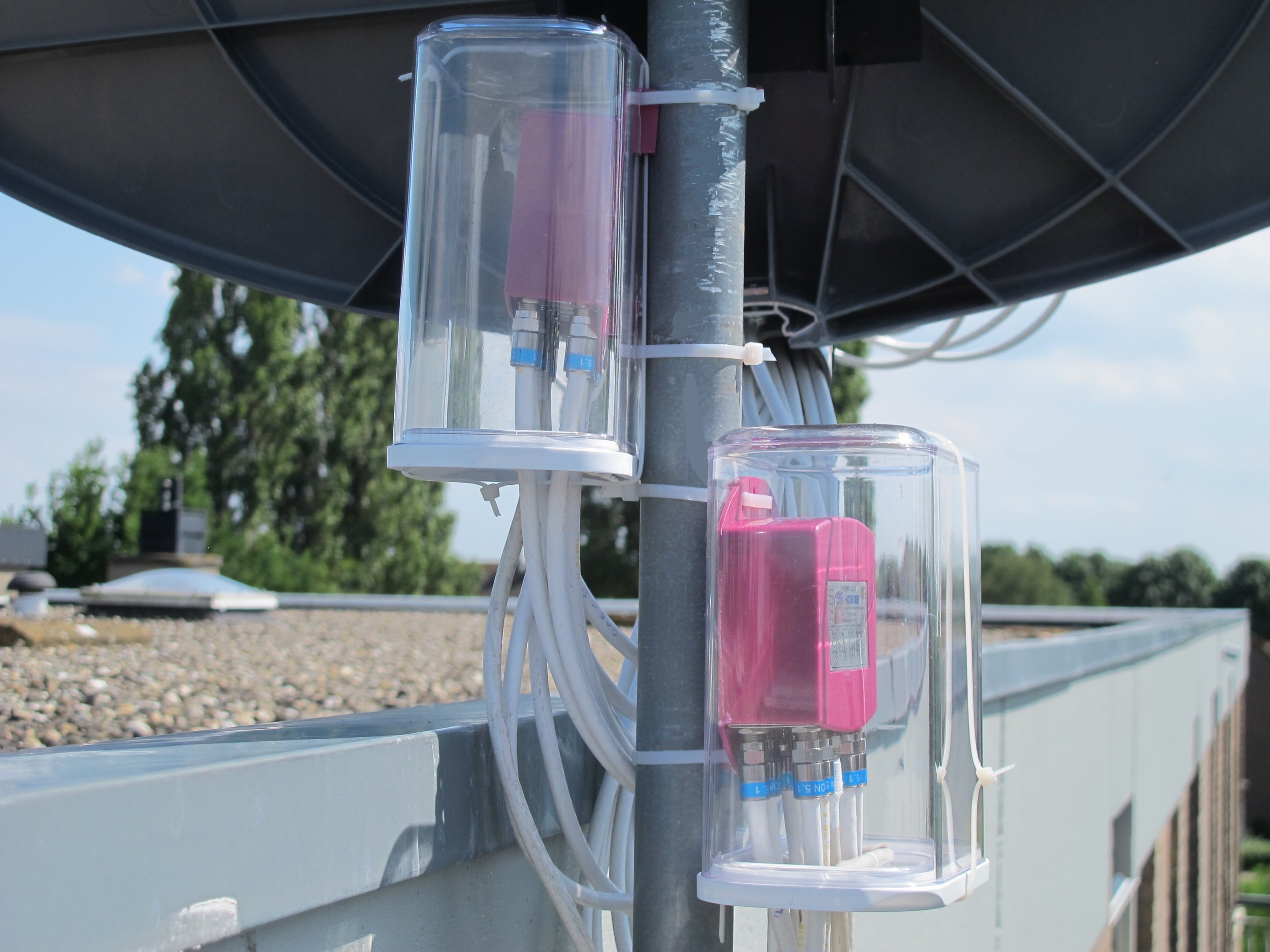

Water in je switch is heel eenvoudig te voorkomen.
Ik heb aan mijn Cahors Big BiSat de switches in plastic opbergdoosjes
van Blokker ondergebracht en het kan nog zo hard regenen, ze blijven lekker droog.
CAHORS Big BiSat met Twin LNB's 5xRELOOK RE-T1EC & 3xVENTON Rocket EXL-T
op 8 Satellieten:  05.0˚W / 04.8˚E / 09.0˚E / 13.0˚E / 16.0˚E / 19.2˚E / 23.5˚E / 28.2˚E
PANASONIC OLED TX-65JZW984 4K UHD / VU+ SOLO-4K UHD / VANTAGE 8000-S HD
Latitude: 52.2933 / Longitude: 4.9827 / AVATAR: IntelSat bij Langendorf (D) Foto 01 Sept. 2010
