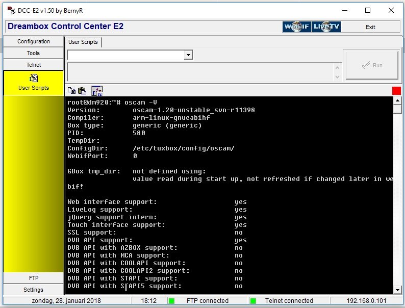

1 uur geleden zei Mimisiku:
Er zit een OScam.emu in en zelfs een installatie van een nieuwe oscam voor armv7 werkt niet. Config van mezelf erin en geen OScam WebIF! In het script gekeken waar de config stond. Allemaal zonder resultaat. Toch best wat ervaring met OScam, maar met de DM920 geen resultaat. Dat stomme ding blijft op OScam.emu staan en wissen gaat niet...
Het is heel simpel. Je wil oscam binary zonder emu.
Die haal je bijvoorbeeld hier: http://download.oscam.cc/index.php?&direction=0&order=mod&directory=1.20_TRUNK/armV7  (uitpakken)
Hoe ga je de die vervangen?

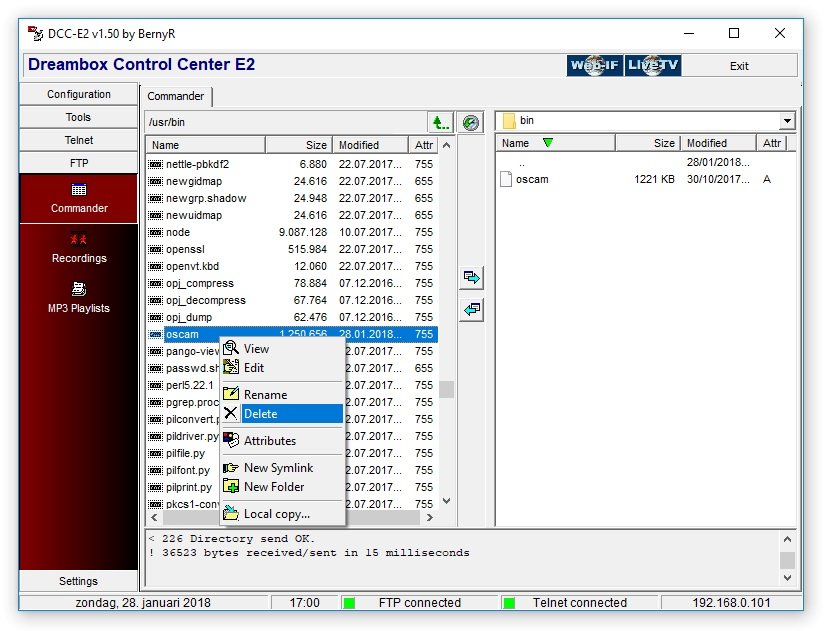

screenshot 1 - verwijder eerst huidige (oscam) uit usr/bin/

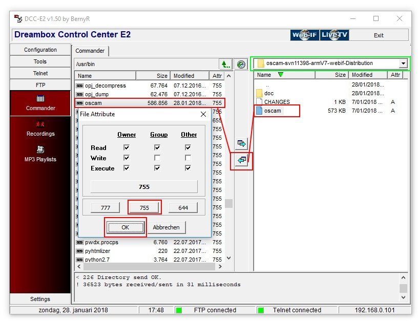

screenshot 2 - zet de nieuwe (oscam) in usr/bin/  (rechten 755)

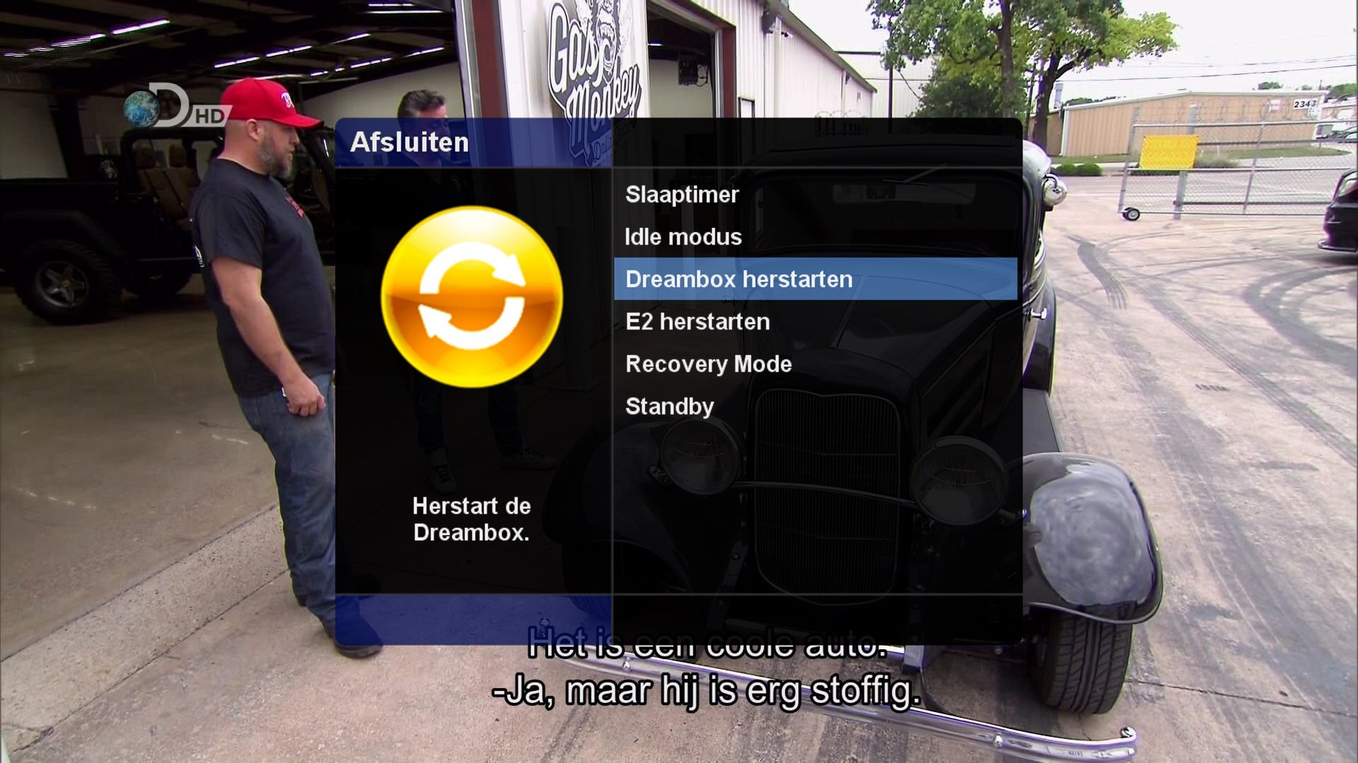

screenshot 3 - de box volledig opnieuw opstarten.
