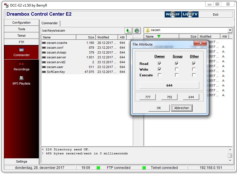

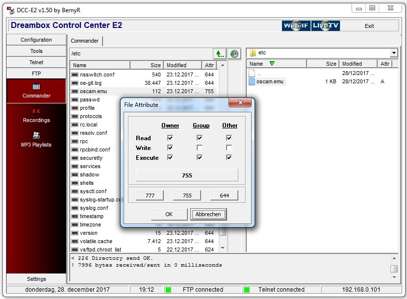

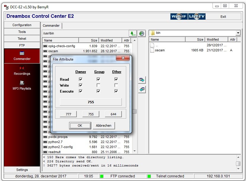

Ik zal het eens voordoen, hoe het handmatig werkt bij openATV
Er zijn 3 map locaties:
/usr/bin/
/etc/
/usr/keys/oscam/
oscam bin (chmod 755) plaatsen in /usr/bin/oscam
oscam.emu startscript (chmod 755) plaatsen in /etc/oscam.emu
oscam configs (chmod 644) plaatsen in /usr/keys/oscam/oscam.server en andere zoals, oscam.conf, oscam.user,oscam.dvbapi,...
in bijlage:  oscam openatv.zip
oscam 1.20 build 11397 en openatv oscam opstartscript,
de configs niet, daar gebruik je de eigen configs
.zip bijlage uitpakken en de bestanden op de volgende locaties plaatsen met de juiste rechten .

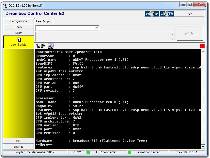

11 uur geleden zei ed raket:
Beetje vreemd is wel dat je de Oscam moet kiezen voor de Arm processor(solo4k) en niet die van de Mips! Die van de Mips doet t niet.
Althans dat was bij mij zo en als ik data opvraag van het systeem blijkt er gewoon een Armv7 rev3 in te zitten. Dm geeft toch overal dual core Mips aan........??
DM geeft aan CPU: Dual-Core 12K DMIPS
Ik denk dat jij het verwart met DMIPS (Dhrystone MIPS)
Veel info daarover op het net:
http://dell.docjava.com/courses/cr346/data/papers/DhrystoneMIPS-CriticismbyARM.pdf
https://en.wikipedia.org/wiki/List_of_ARM_microarchitectures
CPU info van de box kan je zien met telnet command:
more /proc/cpuinfo

Op 28-12-2017 om 19:48 zei satmaat:
/usr/bin/
/etc/
/usr/keys/oscam/
