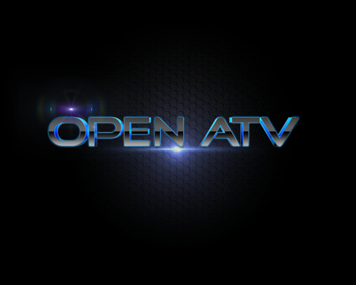

Bedankt Smetje maar dit is niet de XP1000 firmware maar OpenPLi .... en daarmee gaat de beginsplash niet weg, die is er nog steeds, tja of mijn reciever moet iets heel vreemds doen...
Ik heb dus 2 splashes, 1 van OpenATV en daarna van OpenPLi
dus eerst krijg ik deze kort te zien:
daarna deze :
Afbeeldingsresultaat voor openatv boot 6.1

zet deze er eens in
750mhz-bootloader-xp1000.zip
8 uur geleden zei Loek3000:
daarna deze :
ik zie wel geen pli gelijk jij zegt

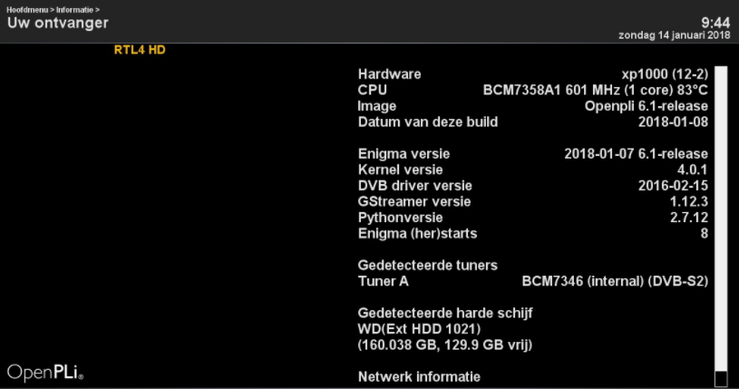

Me box word nu al zo heet als een oven, met die versnelling rijst het de pan uit... ik zit te denken aan een andere box, want deze is al een paar jaar oud
