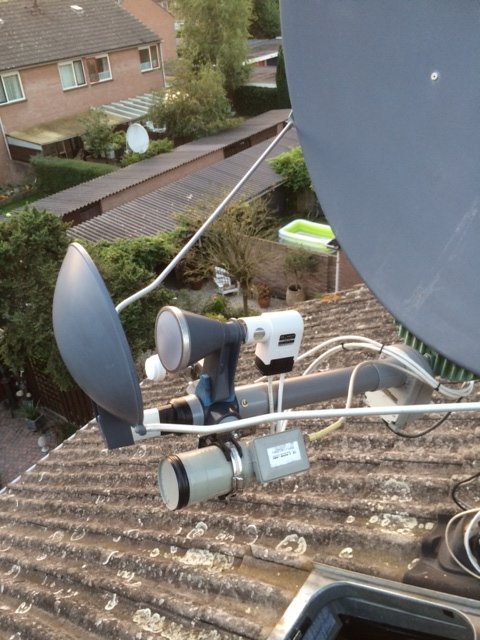

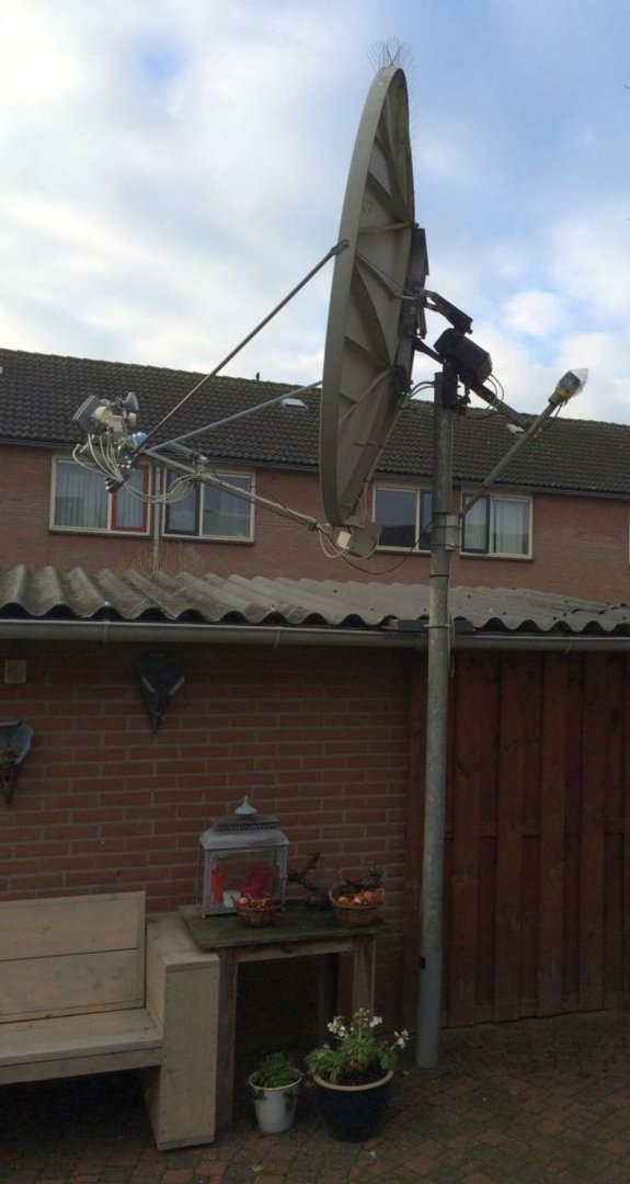

Welkom Powersofts  , de 1.2 m (Fibo) gregorian is een prachtschotel , ik heb er zelf ook een .
De flens lnb is (was) een beperkende factor in de lnb keuze .
Ik ben in de mogelijkheid standaard lnbf's zo aan te passen dat deze zonder flens , direct in de Fibo hoorn passen .
Door op mijn Fibo een lnb wisselaar te bouwen was die geschikt voor meerdere ontvangst vormen , Ku , Ka en C band .
Uiteraard in C band beperkt door de 120 cm .
Na het plaatsen van een 1.8 m Offset Channelmaster met lnb wisselaar heb ik de Fibo weer origineel gemaakt en de lnb wisselaar daarvan verkocht .
Aan een 180 cm schotel hangt een flink prijskaartje , tweedehands moeilijk te vinden .

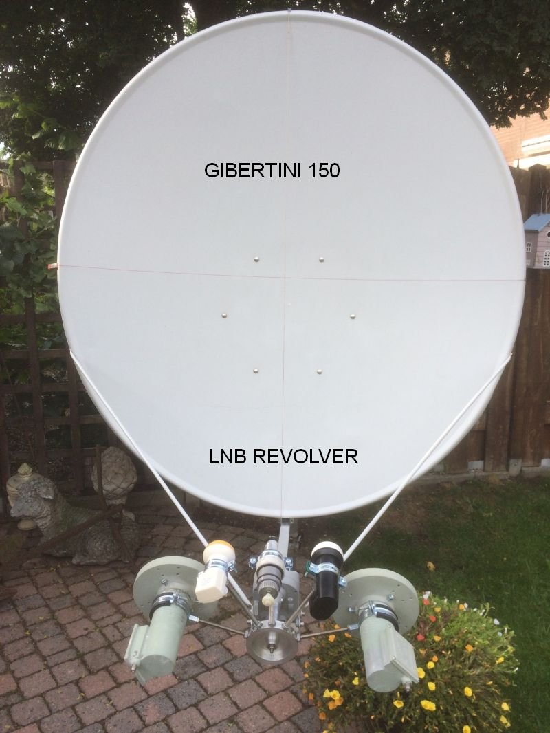

Pegasso in Baarle Nassau heeft een 1.5m Gibertini waar ik ook een wisselaar voor gemaakt heb (C-circ - C-lin en Ku lnb )
Informeer eens bij hem welke resultaten hij heeft .

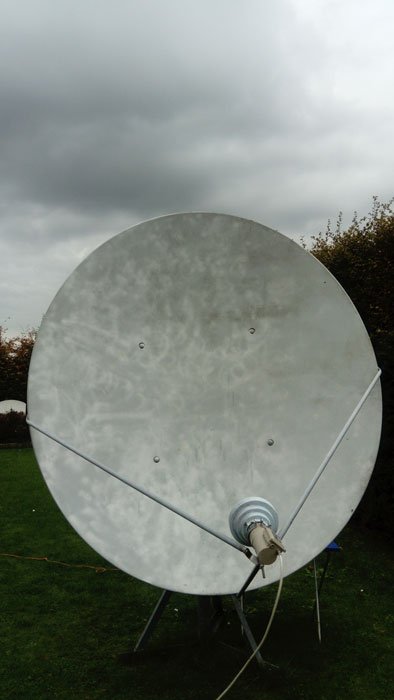

Met een Gibertini 150 kan je best wel de meeste satellieten ontvangen op C band . Ik heb er jaren me gewerkt . Ik had signaal van 76 oost tot 58 west .
Hoe groter hoe mooier dat is zeker waar . Maar je moet wel de ruimte er voor hebben . De schotel staat nu in huis en mag weg .

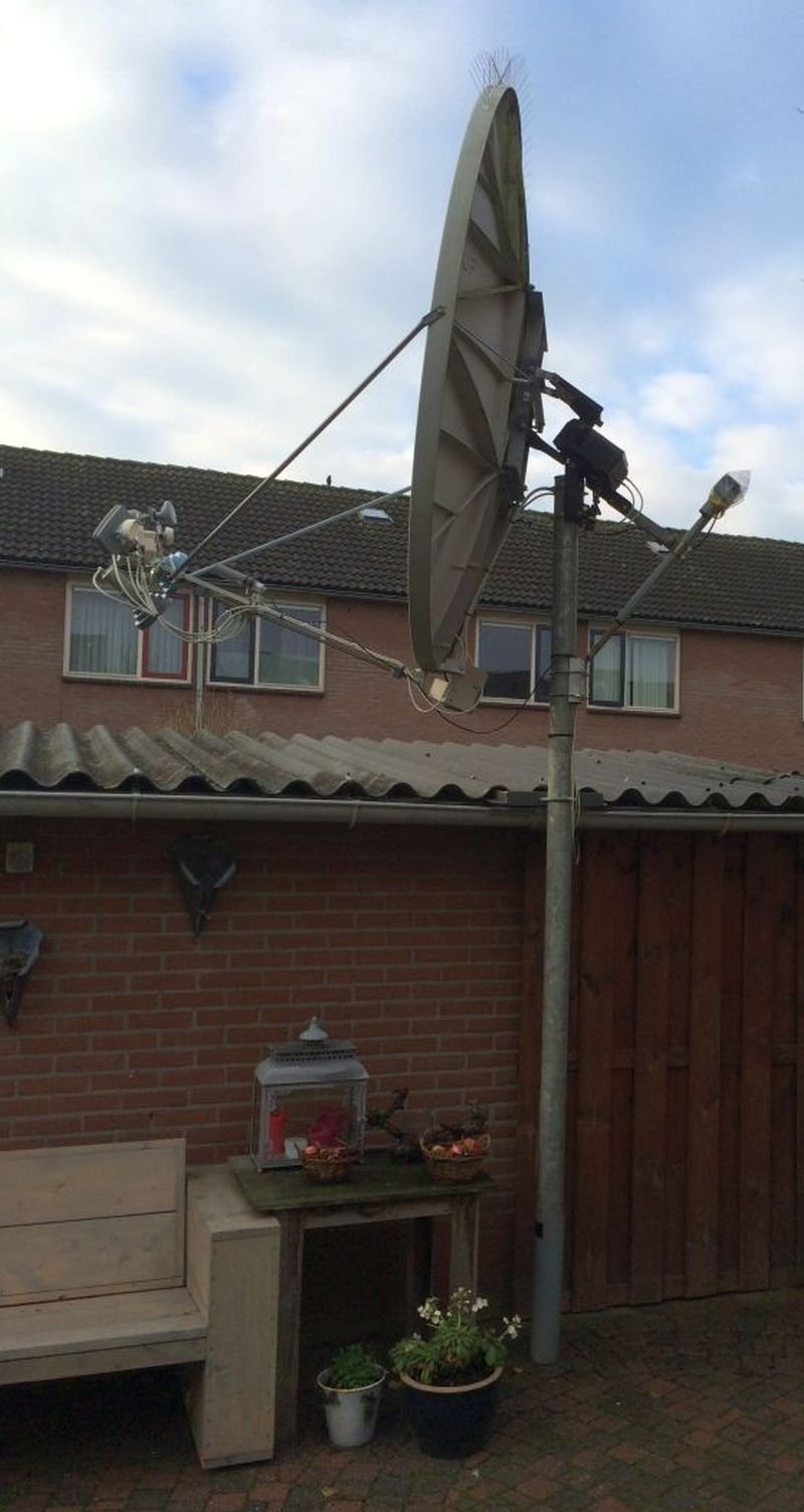

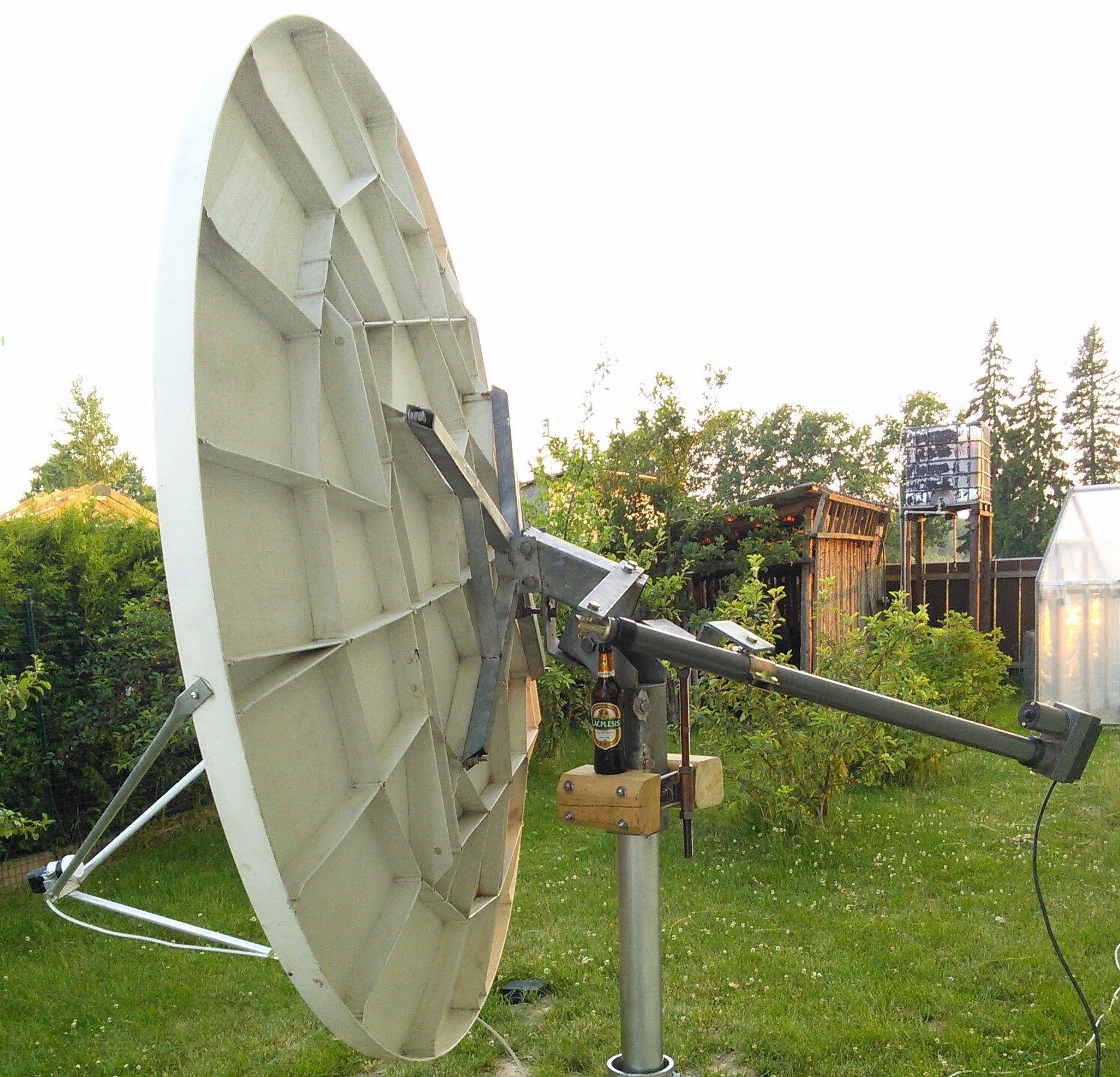

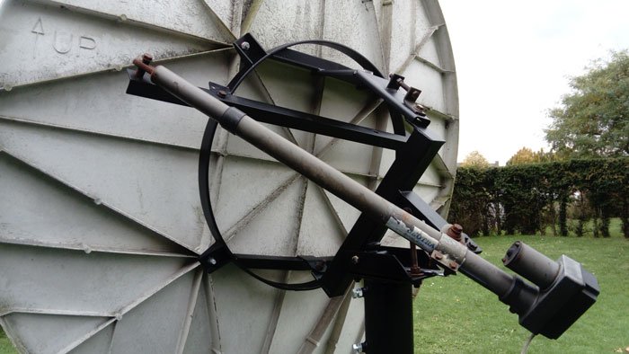

Ik heb ook een tweetal jaar gezocht voor een Channel Master 180 cm en plots was er verleden jaar een te koop in Oostende . Ik heb hem twee dagen gaan ophalen met een camionette ( kon er juist in ). Ook wat opgelapt en die staat er nu al een klein jaar. Ik gebruik hem voor de C-Band. ( zie foto's ).
advertentie : https://www.2dehands.be/audio-video-tv/televisie-apparatuur/satelliet-schotel/paraboolantenne-130-x120cm-antenne-channel-373638585.html
mijn foto's :
feedhunting , a crazy hobby !
