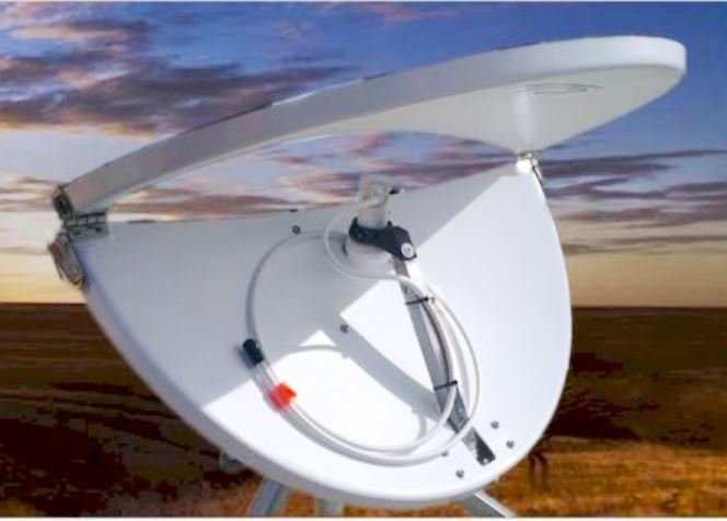

Volgens mij is het onmogelijk om een offsetschotel uit 3 delen te hebben. Bij een primefocus schotel zou dat wel kunnen omdat alle delen precies gelijkt zijn uit hoeveel delen die ook zou bestaan.
Een offsetschotel is ovaal en is overal verschillend van vorm.

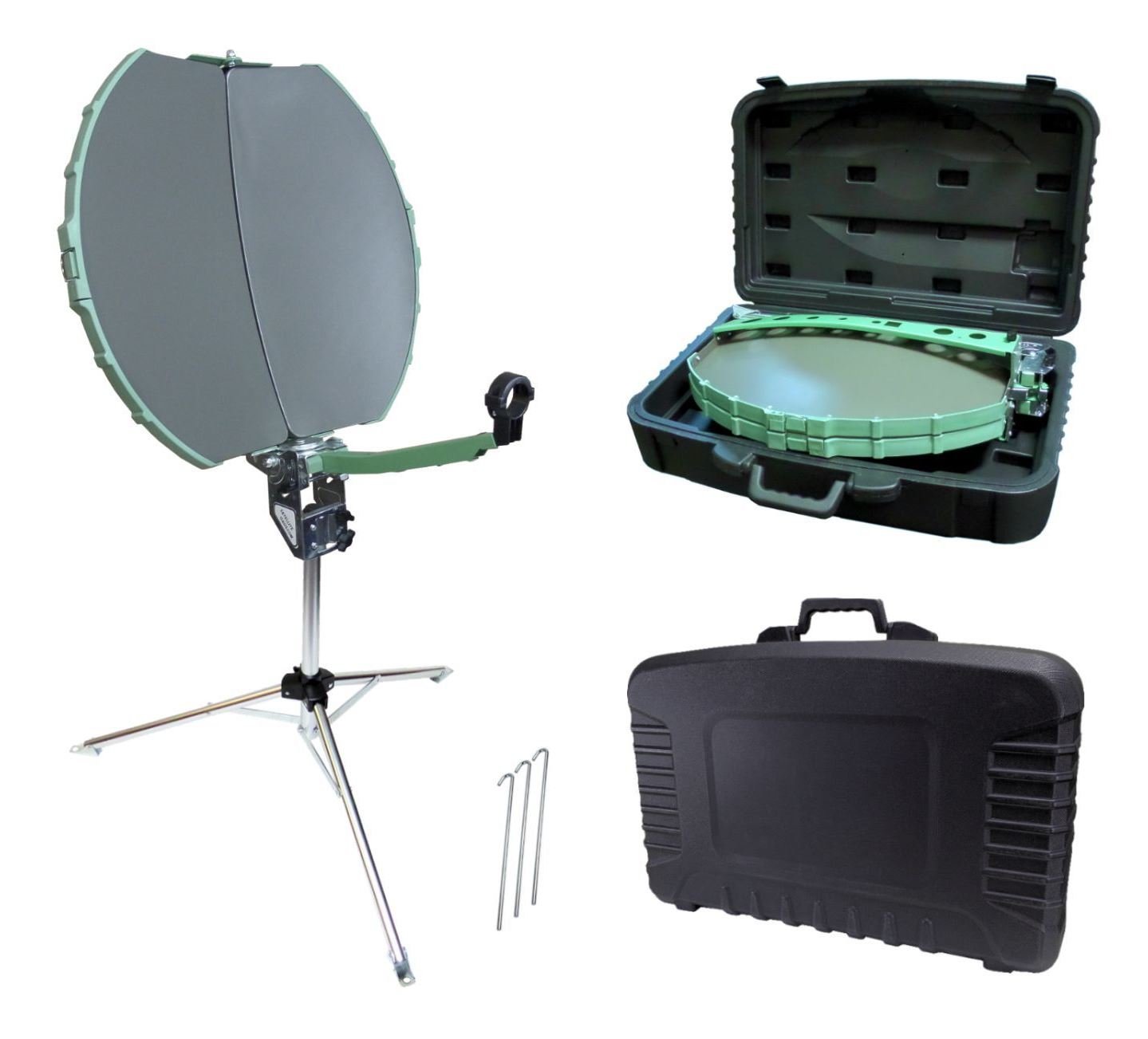

Wat je soms wel ziet is dat een portabele offsetschotel uit twee delen is gemaakt, een linker- en een rechter helft of een onder- en een bovenhelft.
aangepast door Sprietje

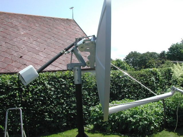

Powersoft heeft een nieuwe Laminas AS1800 laten komen en is met deze bij mij geweest voor ombouw met een lnb wisselaar .
Ja ik ben nog steeds heel tevreden met die laminas 180 en de revolver van Trust.
