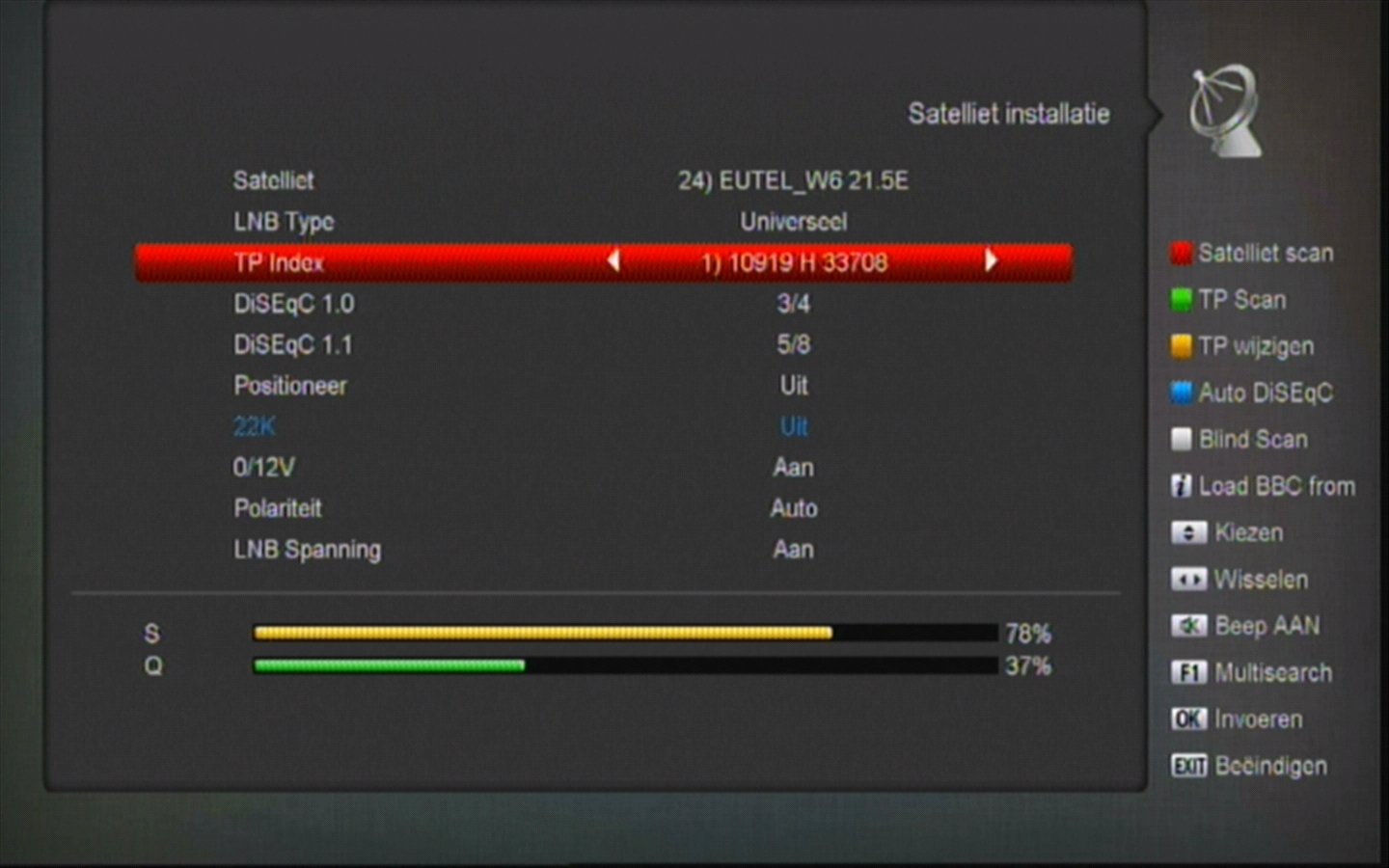

Op de frequentie 10919 H op Eutelsat 21B heb ik totaal geen signaal terwijl andere frequenties (van de Wide beam) ruim binnenkomen.
De symbolrate is ongeveer 33707 (volgens Lyngsat) tot 33710 (volgens Flysat).
Zou dat te hoog zijn voor de DVB-S2 tuner van de Xtrend ET10000?
Wie weet er nog andere transponders met hoge symbolrate in de Ku-band van 36E-30W? (In ieder geval meer dan 30000).

Op mijn SAB Titan 3 Combo is de gecodeerde frequentie op 21,5°E te ontvangen.

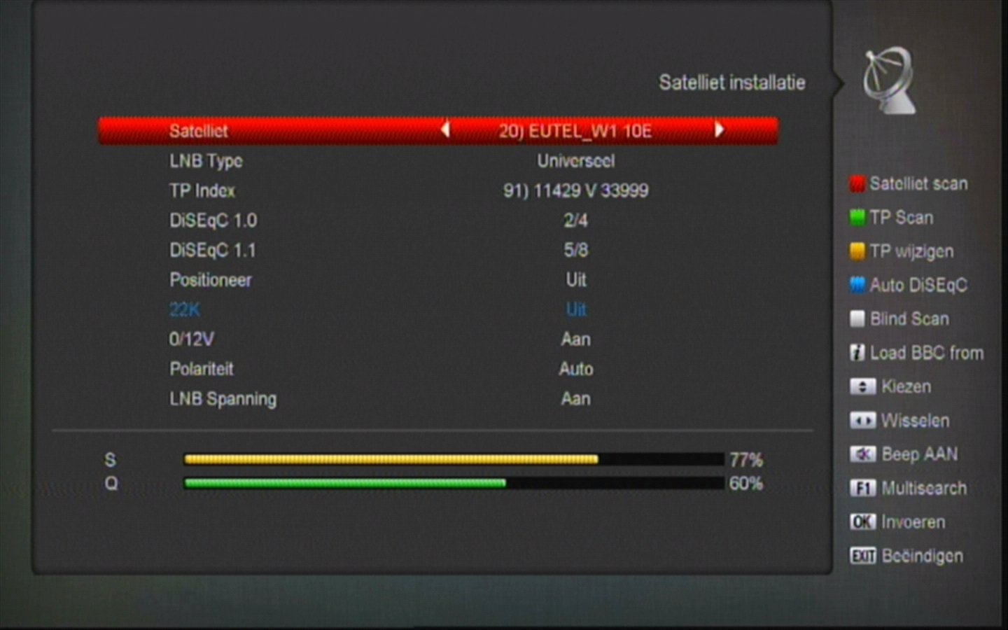

Er is ook een gecodeerde frequentie op 10°E met een hoge SR te ontvangen 11429 V 33999 Aut met 2 zenders.0124184155Satfeeds-DX.jpg.b19da3f7a6b5522c3115ddd75a25a9ad.jpg0124183534Satfeeds-DX.jpg.a5ed67914fae44ef71efc97bdd28dea0.jpg
En op 10°E 11429 V 33999 heb ik wel signaal.
Vreemd waarom 21.5°E 10919 H niet lukt (de rest wel op 21.5°E).

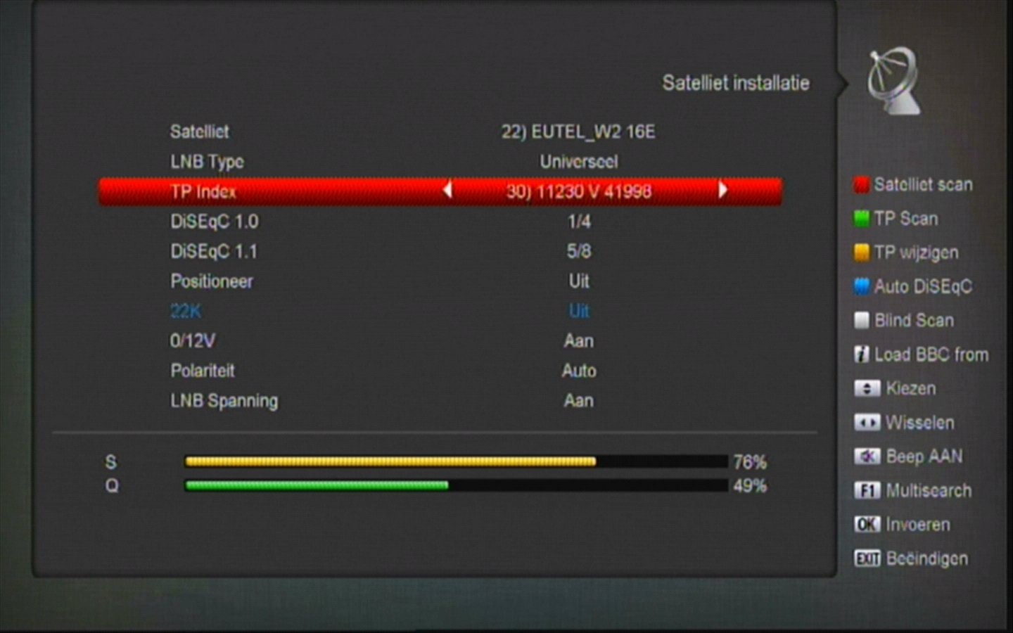

Op 16°E zit er een frequentie met nog een hogere SR    11230 V 41998 Aut0203182654Satfeeds-DX.jpg.34b5df5d39d8d16fc53fa84c16e18b3c.jpg
