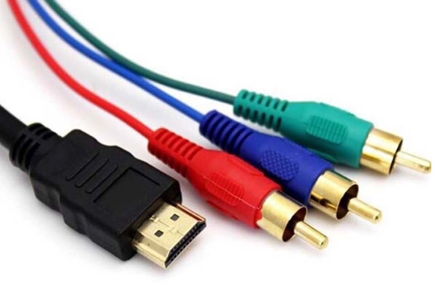

ik zou een kabel kopen hdmi/rca rood-blauw-groen.(zie afbeelding)
nu is mijn vraag of dit zal werken ? en zo ja: welke kleur moet ik resp links en rechts inputen ? kan het kwaad dat één kleur 'ongebruikt' is ?
Jij hebt het over CD en dat is audio. Op de witte en rode RCA uitgangen staat een analoog audiosignaal.
De HDMI naar RGB (Component Video) kabel is voor video signaal.
Dat gaat uiteraard  nooit werken.

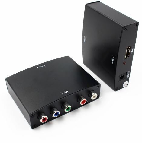

Je moet op zoek naar een omvormer. Zoek op: audio analoog naar HDMI
Let op dat er ook HDMI naar audio zijn maar daar heb je niets aan.

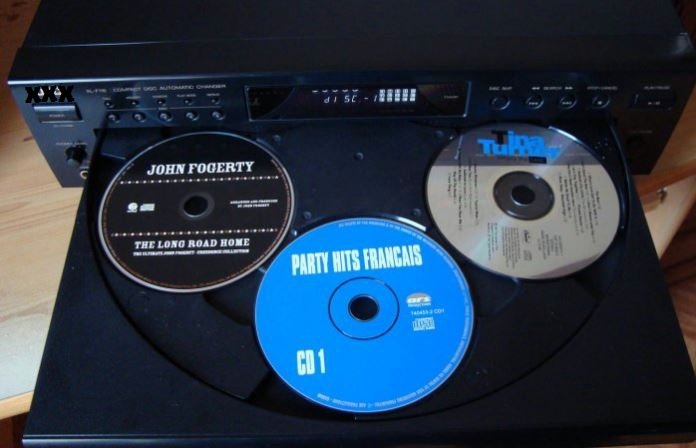

@sattv4iedereen: ik heb ook wél een ongebruikte dvd speler mét hdmi, hoor. maar het gaat hier om een oudere PHILIPS cdspeler met lader voor 5 cd's tegelijk met een draaischijf (gelijkend op bijgaande foto). dat maakt het net zo interessant.
