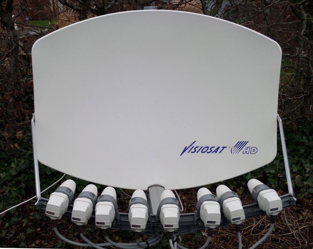

dirk044 Geplaatst: 17 maart 2018 Geplaatst: 17 maart 2018 Ik heb de zender T7 uit Albanië zojuist ingelezen, die de Vrije Fries heeft gepost. Het signaal wat ik op Eutelsat 16.0E binnenkrijg is uitermate zwak op de meeste transponders. Bij wat slechter weer en regen zal de signaalsterkte sterk teruglopen en wegvallen, vermoed ik. Ook op deze zender heb ik maar 8,2 dB met 51% signaal, het houdt niet over. Mijn Big Bi-Sat is onlangs op een dikkere stang van 60 mm gemonteerd en helemaal opnieuw uitgericht. Op Astra-1 en Astra-3 krijg ik gemiddeld 17,2 dB (100%) binnen en op Astra-2 zelfs op de meeste Engelse zenders 18,1 dB (100%). Dat is maar liefst bijna 10 dB verschil met de Eutelsat 16.0E. Heeft iedereen op 16.0E dezelfde zwakke ontvangst? CAHORS Big BiSat met Twin LNB's 5xRELOOK RE-T1EC & 3xVENTON Rocket EXL-T op 8 Satellieten: 05.0˚W / 04.8˚E / 09.0˚E / 13.0˚E / 16.0˚E / 19.2˚E / 23.5˚E / 28.2˚E PANASONIC OLED TX-65JZW984 4K UHD / VU+ SOLO-4K UHD / VANTAGE 8000-S HD Latitude: 52.2933 / Longitude: 4.9827 / AVATAR: IntelSat bij Langendorf (D) Foto 01 Sept. 2010

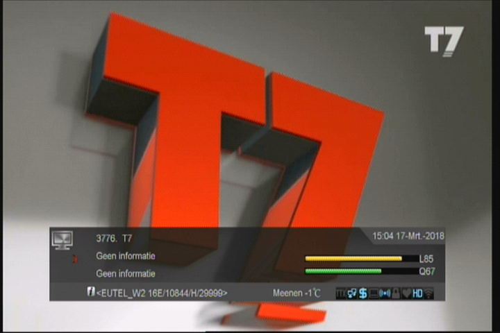

Satfeeds-DX Geplaatst: 17 maart 2018 Geplaatst: 17 maart 2018 (aangepast) Ik denk dat de Big Bi-Sat een beetje te klein is om 16°E goed te kunnen ontvangen omdat hij maar 70 cm hoog is. Dit is de ontvangst van T7 op mijn Maximum E-85 (zie afbeelding) 17 maart 2018 aangepast door Satfeeds-DX Edision Piccollo Benelux Edition en VU+ Zero 4K Cahors Big Bisat : 19,2°E, 23,5°E, 36°E, 39°E, 46°E, 52,5°E Triax 88 cm: 13°E, 1,9°E Triax 64 cm: 42°E Triax 78 cm: 8°W Maximum E-85: 28,2°E, 21,5°E, 16°E, 10°E, 5°E, 1°W, 5°W Maximum E-85: 14°W, 22°W, 30°W Visiosat 90 cm: basis 7°E die draaibaar is van 70,5°E tot 45°W DVBT-TNT DAB+

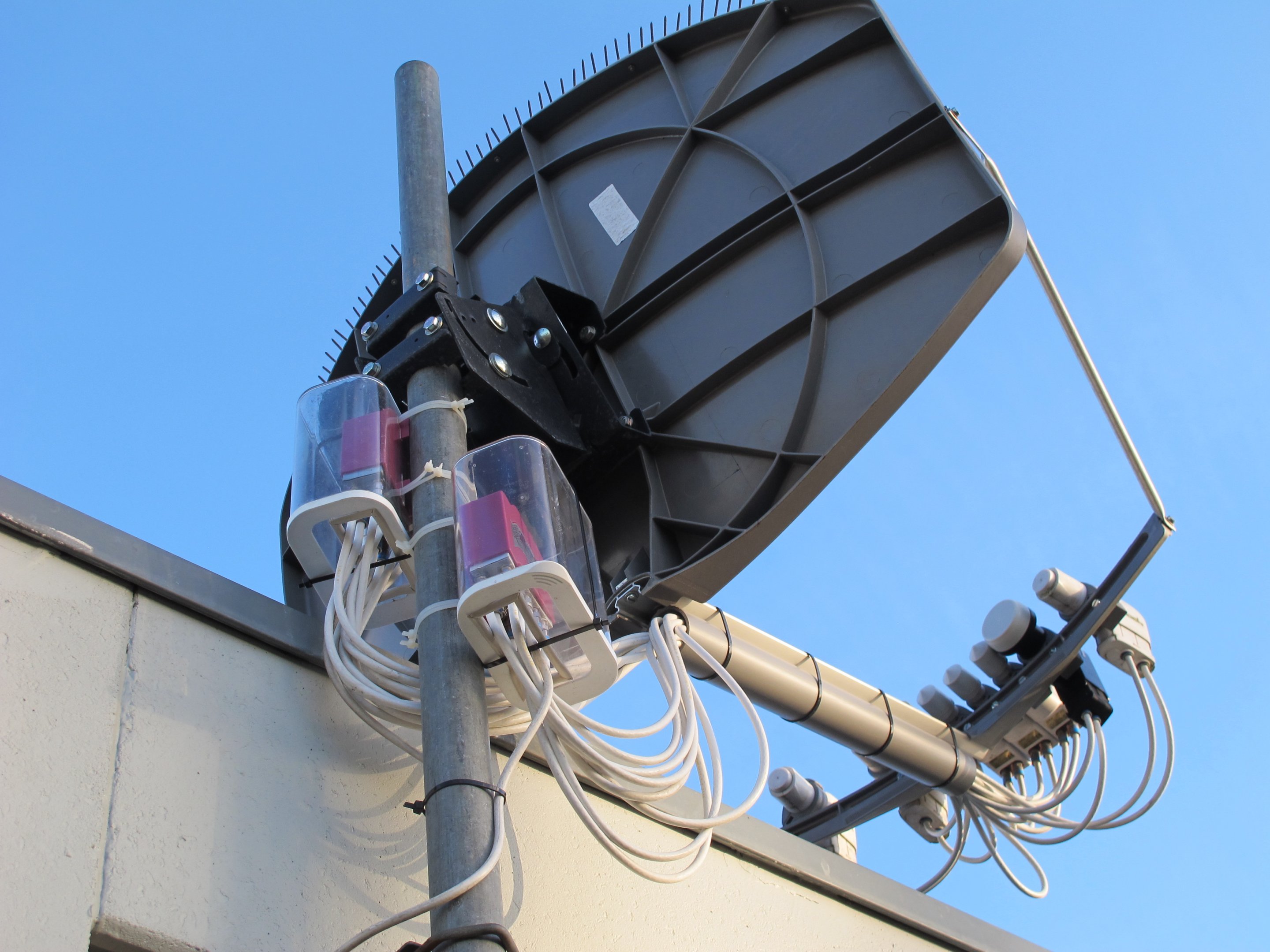

Crazy Sat Geplaatst: 17 maart 2018 Geplaatst: 17 maart 2018 (aangepast) Citaat Hallo Crazy Sat. Op 12738 H (Realitatea Media) vindt ik 2 reclame zenders Deze geven een signaal dat schommelt tussen 8,8 en 9.0 dB bij ongeveer 55%. Dat is inderdaad wel iets hoger dan de rest. Bedankt voor je reactie en ik hoor wel of het signaal bij jou hoger is. In mijn huidige opstelling met de Big Bisat heb ik de 16°E niet meer. Ik heb geprobeerd met de 16°E maar aangezien de schotel te zwak was voor deze satelliet heb ik deze maar weggelaten. Ik zit nu met een 28,2E,23,5E,19,2E,13E,1W,5W & 12,5W opstelling. Ik herinner me dat ik de Realitatea zenders ontving met ongeveer dezelfde gegevens zoals je aangeeft , dus zo een 9,5 dB. Als ik check met de Deltastar 90 cm ontvang ik de T7 zender met vier dB minder . M.a.w. dit zou met een Big Bisat ongeveer een 4 à 5 db geven . Dit is voor ontvangst op de meeste ontvangers onvoldoende . Ik vrees voor jou dat dit kanaal met een Big Bisat uit de boot valt. Zie mijn schotel hierbij. 17 maart 2018 aangepast door Crazy Sat feedhunting , a crazy hobby ! Edison OS mio 4K UHD + Octagon SF8008 4K UHD + Dr.HD F15 + Edison OS mini + Technomate TM-5402 HD M3 CI , Moteck SG2100 + Deltastar 90 cm + Invacom C120 QDF-031 Quad lnb + SkyStar HD2,TBS5927 , en TT-budget S2-1600 kaart. Channel Master 180 cm schotel + ESX241 lnb voor C-band. DVB-T2 via Oostvleteren,Egem,Mont des Cats,Bouvigny en Doornik.
