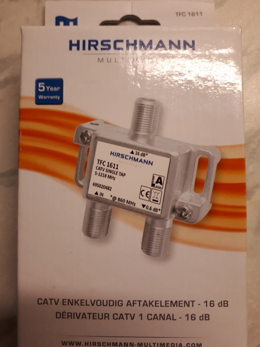

Ik had deze gekocht om de kabel van mijn schotel te splitten naar beide decoders. Resultaat: helemaal geen signaal. Niks komma nul. Ook nog de uitgangen verwisseld op beide decoders maar helemaal niks. Die gaat dus terug naar de winkel (14 euro). Morgen andere antenne ophalen met tegelvoet en aparte kabel leggen voor Sky. Bedankt voor de leerzame reacties.
  • Moderator
Er staat toch duidelijk op de verpakking dat die splitter voor kabel tv is.
Met een beetje pech heb je de voeding van je LNB kortgesloten en werkt je ontvanger niet meer.
23 minuten geleden zei ceesv:
Nou, dat kan alleen met véél pech, als je ontvanger ook geen (goede) kortsluitbeveiliging/stroombegrenzing heeft op de LNB-poort....
@arjan66 :
Ik snap niet dat je überhaupt nog een 'splitter' hebt willen kopen.
Ik zie eigenlijk in geen één post hiervoor, dat iemand dat adviseerde.
En dit is dan nog niet eens een splitter, maar een 'tap'. Dat is weer wat anders.
En alleen voor kabel-TV.... :(
