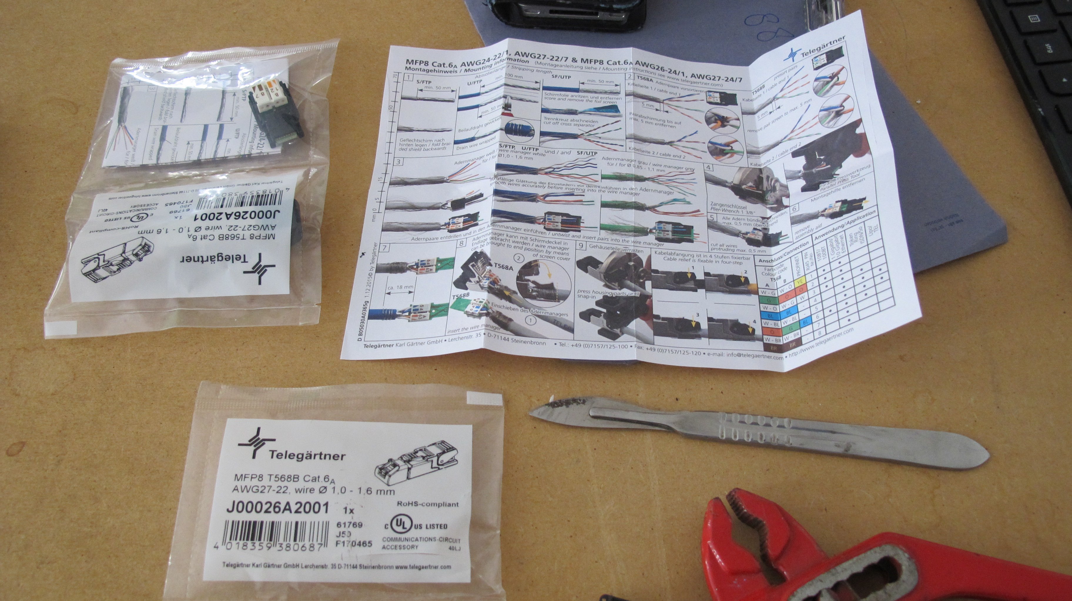

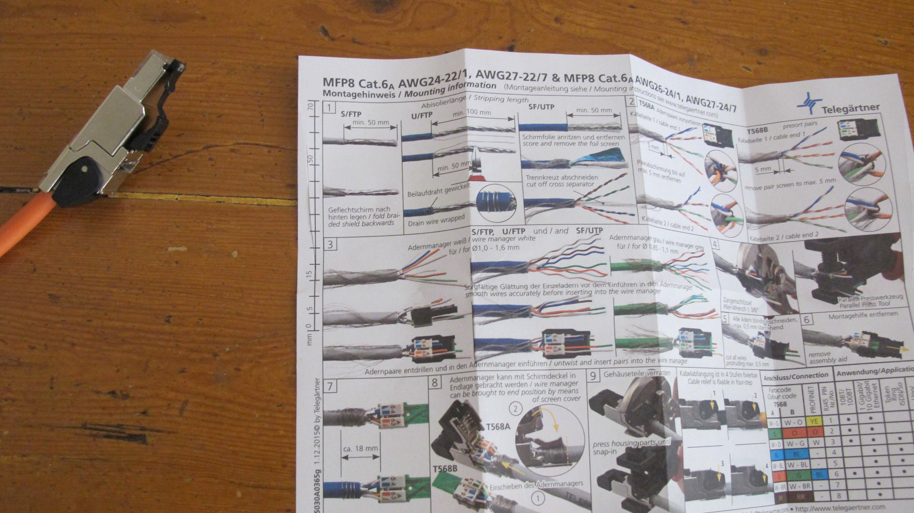

Tonskidutch Geplaatst: 13 mei 2018 Geplaatst: 13 mei 2018 mr|repel voor mijn uitbreiding uit de meterkast naar TV/VU/AVR heb ik deze gevonden Telegärtner J00026A2000 dure stekker maar wel helemaal conform cat6 a cat7 - shielded is te zien dat het echt simpel is om te maken (en tegen 4g shielded) https://youtu.be/uE8ZGIWZkDY The Paris Match The Style Council

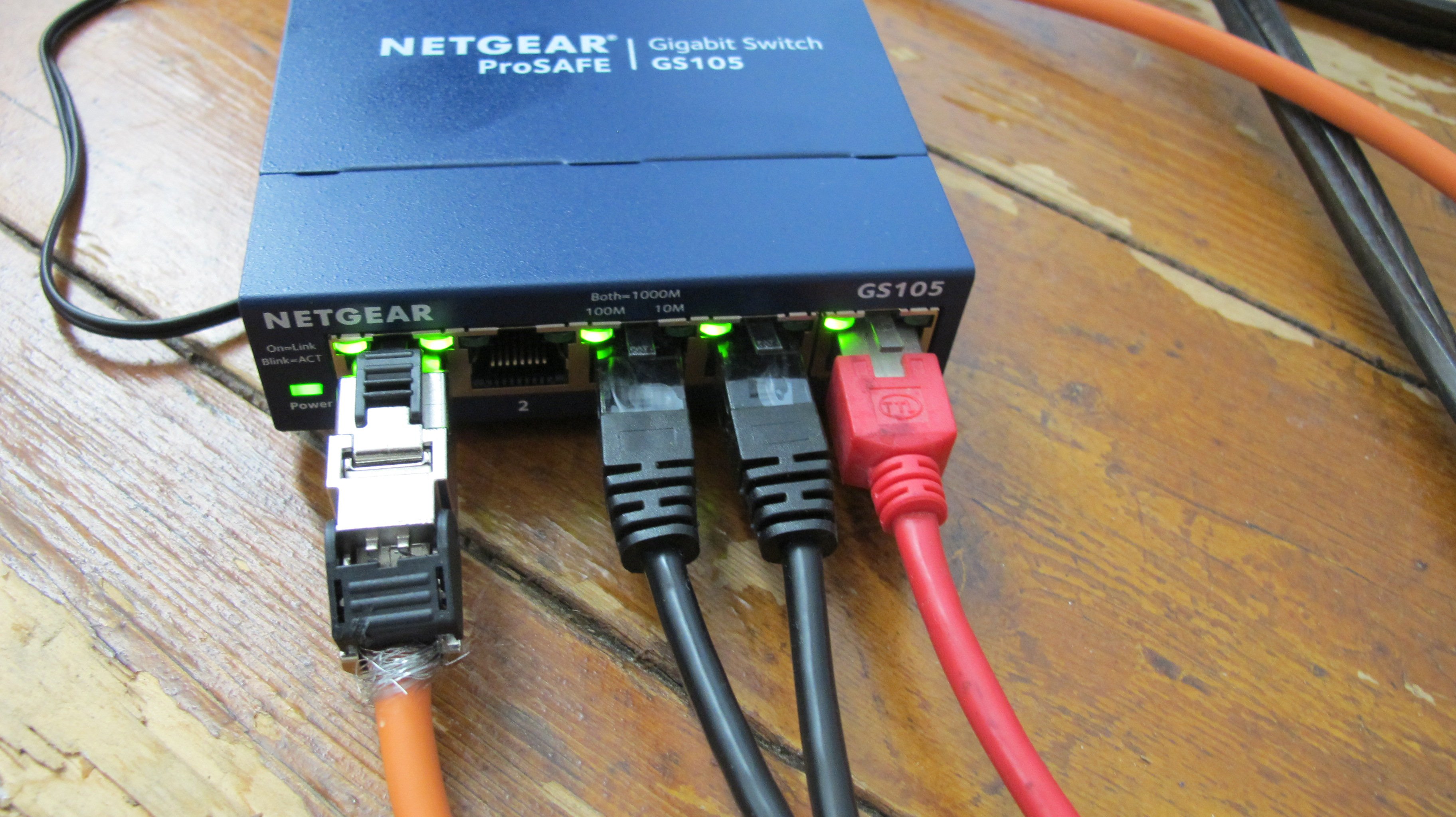

Tonskidutch Geplaatst: 6 juni 2018 Geplaatst: 6 juni 2018 (aangepast) en zo net aangesneden en geïnstalleerd na diverse muur doorvoeren helemaal naar de TV 20 meter cat7 met twee cat6a setkkers setekkers stekkers de overige worden vervangen voor die de oude cat5 nu nog ziet het is qua aansnijden een beetje gefriemel voor zo'n dikke vingers maar een top product 6 juni 2018 aangepast door Tonskidutch The Paris Match The Style Council
Psychosammie Geplaatst: 6 juni 2018 Geplaatst: 6 juni 2018 Waarom koop je niet gewoon een kant en klare patch kabel? Resistance is futile you will be assimilated Those who would give up essential liberty, to purchase a little temporary safety, deserve neither liberty nor safety. Benjamin Franklin (1706-1790) Mijn vrijheid eindigt niet waar jouw angst begint!
Tonskidutch Geplaatst: 7 juni 2018 Geplaatst: 7 juni 2018 schreef toch diverse muur doorvoeren, gaat niet met stekkers eraan The Paris Match The Style Council
Moderator wiz Geplaatst: 7 juni 2018 Moderator Geplaatst: 7 juni 2018 Jawel hoor, met stekkers eraan kan je ook door de muur. Alleen wordt het gat dan een stuk groter :) Wel een wonderlijke plug die je er aan hebt gezet. VU+ Duo4kSe met VTi VU+ duo2 met VTi Triax 78, astra 1,2,3, HB
