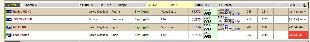

luisteraar Geplaatst: 13 juni 2018 Geplaatst: 13 juni 2018 (aangepast) Hier is alreeds gemeld eindeloos rondje Gewoon op de zender afstemmen dan menu->instellingen->zenders zoeken->handmatig zoeken->zoekmode gebruikersgedefinieerde transponde controleer of juiste transponder ingesteld is anders aanpassen en scannen dan kan je zien of de zender ueberhaubt ingelezen wordt. perfect beeld en geluid met de volgende instelling op de vantage 8000S: 11.509 V, 23.000, 2/3, DVB-S2, 8PSK 1920x1088 16:9 video H.264 videopid 2305 audio Mpeg 2 audio bitrate 192 audiopid 2306 PCR pid 2305 13 juni 2018 aangepast door luisteraar

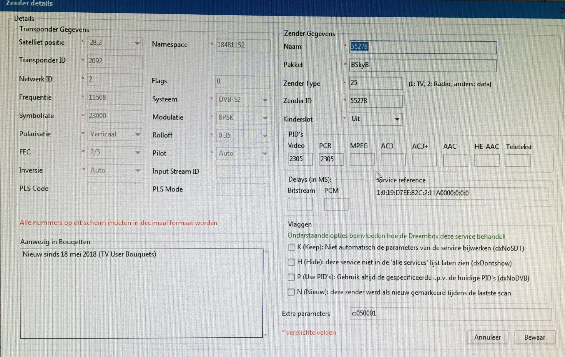

D-box Geplaatst: 13 juni 2018 Geplaatst: 13 juni 2018 Hoi Luisteraar, Lees svp #23 in dit draadje van mijn posting, toen had ik geen geluid en wel beeld. Lees svp mijn posting in #41 van vandaag, toen werkte alles perfect (nouja, perfect, ik heb wel geluid maar de lipsinc klopt niet). Ik kan het allemaal wel velen, dus ik stoor me er niet zo aan. Mijn NanoXX heb ik in 2009 gekocht (dus 9 jaar geleden), hij heeft blindscan en autopid, met de firm 02.55.01T-A kan je de pids aanpassen. Ik had dit dus geprobeerd, maar behaalde geen resultaat. Tot vandaag: toen kwam ie binnen met geluid. Ik denk dus dat ze iets hebben aangepast. Voor de zekerheid heb ik de oude zender (zonder geluid dus) gewist, vervolgens opnieuw laten scannen, de nieuwe ingeladen (met geluid), daarna heb ik mijn sys en chl-list opgeslagen (zowel op mijn externe hdd alsmede op een usb-stick), fabrieksinstellingen gedaan en vervolgens via USB zowel mijn sys alsmede mijn chl-list opgeslagen in die oude NanoXX. Ik kan me niet voorstellen dat ik een DVBS2X aan board heb, ik heb deze ontvanger gekocht in 2009. In ieder geval is het leuk dat iedereen zijn rapportages geeft, trouwens FYI ik gebruik geen settingslijsten vanaf de PC, ik doe alles handmatig via mijn ontvanger+afstandbediening. Veel groetjes man, ARRIS VIP 5202 voor KPN, voor satelliet: Ik werk met NanoXX 9800HD met een Lenson Heath 80cm Offset schotel, icm Scorpion Universal Quad Lnbf: Input=10.7-12.75GHz, Output=950-2150MHz, L.o.=9.75/10.6GHz, Conversion Gain: 60dB, Noise Figure: 0.1dB, Alles draaiende dmv USALS met een Stab Italia HH100 rotor.

de vrije fries Geplaatst: 14 juni 2018 Geplaatst: 14 juni 2018 hoi, men heeft een verandering aan gebracht in het audioformaat waardoor een ieder nu gewoon beeld en geluid krijgt. even de oude zenderpositie verwijderen en opnieuw inlezen voor het gewenste resultaat in rood de wijziging: de oude gegevens waren: perfect beeld en geluid met de volgende instelling op de vantage 8000S: 11.509 V, 23.000, 2/3, DVB-S2, 8PSK 1920x1088 16:9 video H.264 videopid 2305 audio: Mpeg 2 audio bitrate 192 audiopid 2306 PCR pid 2305 de nieuwe gegevens: perfect beeld en geluid met de volgende instelling op de vantage 8000S: 11.509 V, 23.000, 2/3, DVB-S2, 8PSK 1920x1088 16:9 video H.264 videopid 2305 audio: Dolby Digital audio bitrate 192 audiopid 2306 PCR pid 2305 groeten uit het vrije friesland deskundigheid door ervaring

de vrije fries Geplaatst: 21 juni 2018 Geplaatst: 21 juni 2018 hoi, Freesports (55278) is terug na enkele onderbrekingen met nu ook de EPG aanwezig tevens wordt vermeld in de diverse engelse forums dat het geluid en beeld nu door meer ontvangers probleemloos kan worden weergegeven groeten uit het vrije friesland deskundigheid door ervaring
