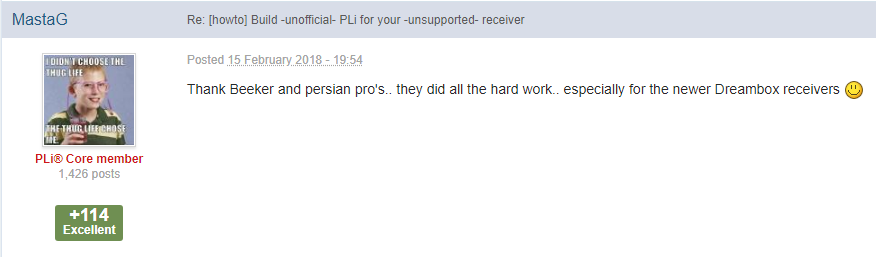

2. In de Third Party Development sectie van het forum staat de het volgende artikel: '[howto] Build -unofficial- PLi for your -unsupported- receiver' Hierin wordt aangegeven hoe een image te bouwen voor de door het OpenPLi team niet-ondersteunde receivers (waaronder dus de DM920). In dit artikel werden recentelijk in het bijzonder de makers van de image voor de nieuwere Dreamboxen bedankt door MastaG:
