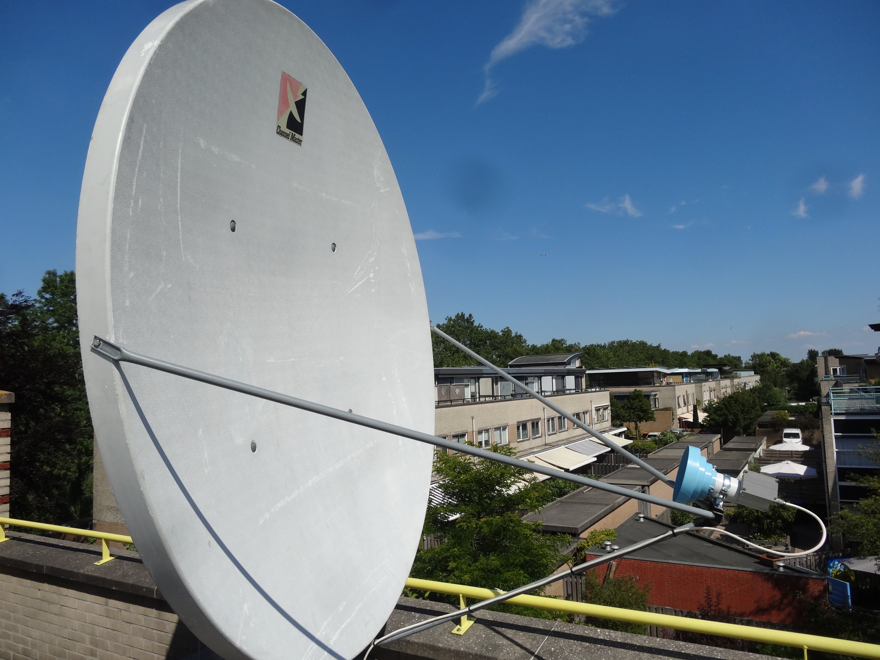

Op dit moment is een te koop in België @2deHands . In mijn mening, Channel Master een van de beste antennes ooit gemaakt is.
En ja, ik heb sommige antennes, maar niet zoveel als enige tijd geleden. :crazy:

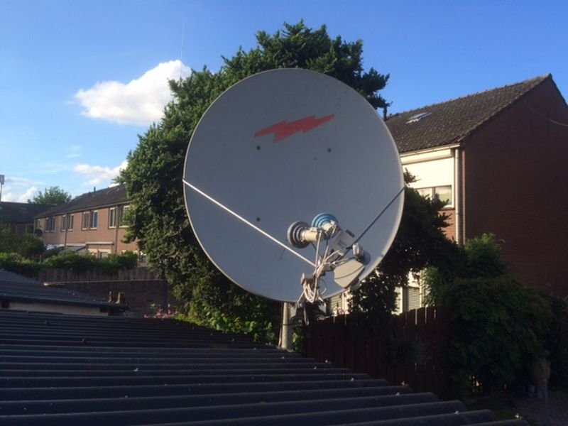

Ik heb juist dezelfde , uiterst tevreden over . Ik gebruikt deze uitsluitend voor de C-Band als hobby.

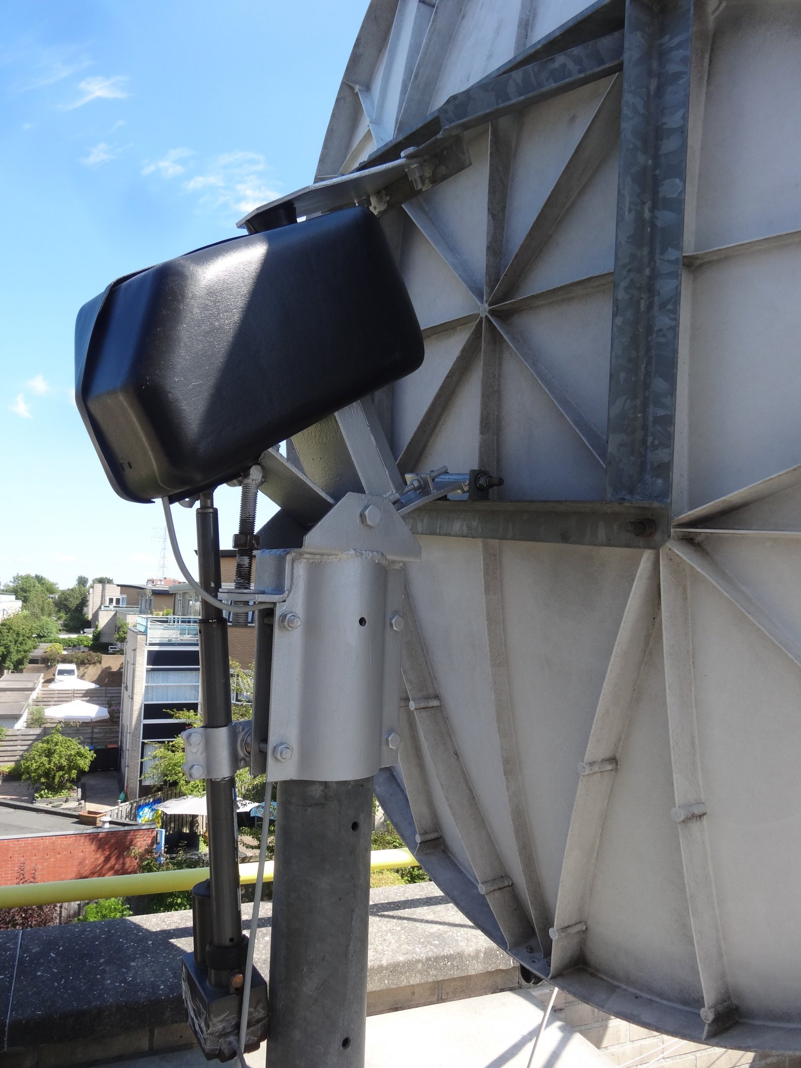

@RickBrouwer ga je alleen voor de Ku band of wil je ook C band en zelfs Ka band , dan is dit een ideale schotel om er een lnb revolver op te zetten .
Daarmee draai je automatisch de verschillende lnb's in het brandpunt .
Ik heb zelf zo'n schotel met zo'n systeem en ben er zeer tevreden over .
Maar ook op de Laminas AS1800 en andere offset schotels past zo'n lnb revolver .
