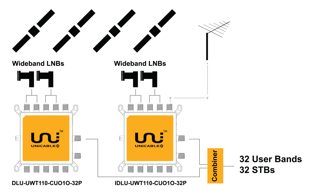

Tonskidutch Geplaatst: 11 augustus 2018 Geplaatst: 11 augustus 2018 kan ook voor 2 sats voor 32 gebruikers Revelations, Sunset Mix Alina Kiya, Full Intention

Tonskidutch Geplaatst: 16 augustus 2018 Geplaatst: 16 augustus 2018 het systeem dat ik beschreef heet UNICABLE II dus je hebt maar een coax kabel nodig in de appartementen en dan is een wide band LNB meer of minder voor een extra brits koppel heel prettig om te hebben de set komt compleet ingeregeld softwarematig uit de satellietshop en kost 465€ (exclusief schotel= +- 80€ voor een 4feed wok van Gibertini) elke TV of sat receiver zijn eigen UNICABLE frequentie en ze kunnen feesten voor de komende 10 jaar zonder er naar om te kijken Revelations, Sunset Mix Alina Kiya, Full Intention
Moderator ceesv Geplaatst: 16 augustus 2018 Moderator Geplaatst: 16 augustus 2018 Nadeel is, dat bij het inrichten je moet weten hoe het werkt, niet elke overwinteraar dicht ik die kwaliteiten toe. Gaat niet bestaat niet! 65" 4-K OLED, Vu+ Duo 4K SE BT, Vu+ Solo 4K, Rebox-8500, Rebox-8000, Wavefrontier T-90, Satlook Digital NIT, Megasat HD5 Combo Gebruik je een advertentie blocker? Maak dan een uitzondering voor onze website. Zonder advertentie (inkomsten) kan deze site niet voortbestaan.
