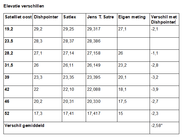

Sprietje Geplaatst: 27 juli 2018 Geplaatst: 27 juli 2018 Beste Rick Als ik het goed begrijp gaat het niet om een draaibare schotel maar om een Triax 88 die je telkens optimaal op al die satellieten hebt afgesteld. Nou dat is dan zeker geen project van een uur geweest. Mooi gedaan. Je geeft als titel aan dit draadje: Waardes van Dishpointer komen niet overeen met de waardes van mijn schotel Dat kun je op 2 manieren opvatten; - heeft Dishpointer het niet bij het rechte eind? - wat is er mis met mijn metingen? Daar wil is verder op in gaan. Om de zaak niet al te groot te maken, heb ik er voor gekozen eerst de elevatie eens nader te bekijken. Er bestaan 3 zeer gerenommeerde calculators: - Dishpointer - Satlex - Jens T. Satre Ik heb een tabel gemaakt waarbij de elevatiewaardes voor de locatie Enschede zijn ingevoerd. Wat meteen opvalt is dat Dishpointer de elevatie op geeft tot 1 cijfer achter de komma, Satlex tot 2 cijfers achter de komma en Satre tot 3 cijfers achter de komma. Praktisch gezien heeft 2 en 3 cijfers achter de komma weinig zin voor het uitrichten van een consumenten schotel. Bij 1 cijfer achter de komma, kunnen wel afrondingsverschillen ontstaan. Je ziet dat er hele kleine verschillen zijn tussen de 3 calculators maar die zijn meestal niet meer dan 0,1°. Dit verschil is makkelijk te verklaren: Als je de plaats Enschede invult in de calculators van Dishpointer en Satlex, zijn de coördinaten al niet hetzelfde. Dit heeft natuurlijk invloed op de elevatie berekening. Bij satellietposities die uit meerdere satellieten bestaan zoals de Astra 19,2, staan de satellieten iets van elkaar, zoals Astra 1L op 19,20, 1N op 19,17, 1KR op 19,17 en de 1M op 19,16. Het maakt dus voor de berekening verschil uit of er van uit wordt gegaan dat de Astra zich op 19,20 oost bevindt of op het gemiddelde van 19,16 en 19,20 is 19,18 oost. De conclusie die getrokken kan worden is dat Dishpointer het zeker niet verkeerd heeft. Dat jij de elevatie gemiddeld 2,58° lager moet instellen op de Triax 88, kan verschillende redenen hebben. - misschien de pijp niet helemaal zuiver waterpas - mogelijk een kleine afwijking in de elevatieschaalverdeling - hoogstwaarschijnlijk staat ook de lnb-arm niet helemaal goed waardoor de lnb niet zuiver in het focuspunt van de schotel staat.

a33 Geplaatst: 27 juli 2018 Geplaatst: 27 juli 2018 2 uur geleden zei Sprietje: Je ziet dat er hele kleine verschillen zijn tussen de 3 calculators maar die zijn meestal niet meer dan 0,1°. Dit verschil is makkelijk te verklaren Wat ik ook gemerkt heb dat calculators verschillende waarden voor de straal van de aarde gebruiken. Sommige gebruiken de straal bij de evenaar, 6378km, andere gebruiken 6371km, de gemiddelde straal van de aarde. Dat laatste lijkt mij theoretisch een betere benadering, omdat dat tenminste in enige mate recht doet aan het feit dat de aarde geen perfecte bolvorm heeft. Welke calculator precies welke waarde gebruikte heb ik verder niet onthouden. En voor de praktische uitkomst zijn de verschillen inderdaad verwaarloosbaar. Toch is het voor zulke vergelijkingen wel handig, dat de uitkomsten zo min mogelijk afgerond worden. Dan kan je beter herleiden, hoe er berekend is. @RickBrouwer : Hoe heb je de elevatie gemeten? Met een hoekmeter over de voorkant van de schotel? Groet, A33 Tip: Als je reageert op een post, geef dan altijd een citaat van de (gehele) post waar je op reageert. Sommige leden kunnen namelijk hun oorspronkelijke posts achteraf nog wijzigen, en wel veel langer dan de sinds jaar en dag in de huisregels (voor alle leden) vermelde periode van 30 minuten. Dat dat inbreuk doet aan de continuïteit van de foruminhoud, en een ongelijk speelveld creëert, wordt kennelijk (helaas) niet belangrijk geacht.

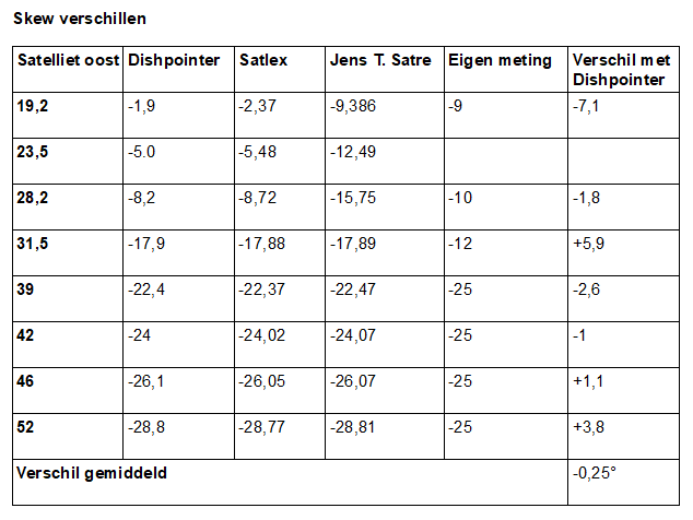

Sprietje Geplaatst: 27 juli 2018 Geplaatst: 27 juli 2018 Beste Rick Ik heb ook de skew verschillen eens in een tabelletje gezet. Als je de waardes van Dishpointer en Satlex vergelijkt, dan zijn er slechts minimale verschillen van 0,5° Jens T.Satre wijkt nauwelijks van Dishpointer en Satlex af behalve bij de drie Astra satellieten. Hier missen we de 7,5° pré-skew die Astra zegt te hanteren maar mogelijk niet meer. Als ik jou gemeten skew-waardes vergelijk met Dishpointer, dan wijk je daar gemiddeld -0,25° van af, zeg maar gerust te verwaarlozen. Alle 3 de calculators liggen erg dicht bij elkaar, uitgezonderd die van de Astra's Ik vindt het dan ook ver gezocht om te beweren dat de Dishpointer calculator niet klopt. Wat betreft de skew-waardes van de 3 Astra satellieten, daar ga ik mee door om uit te zoeken of de pré-skew nu nog bestaat of is afgeschaft. Hoe heb je trouwens de skew van de lnb's gemeten?
