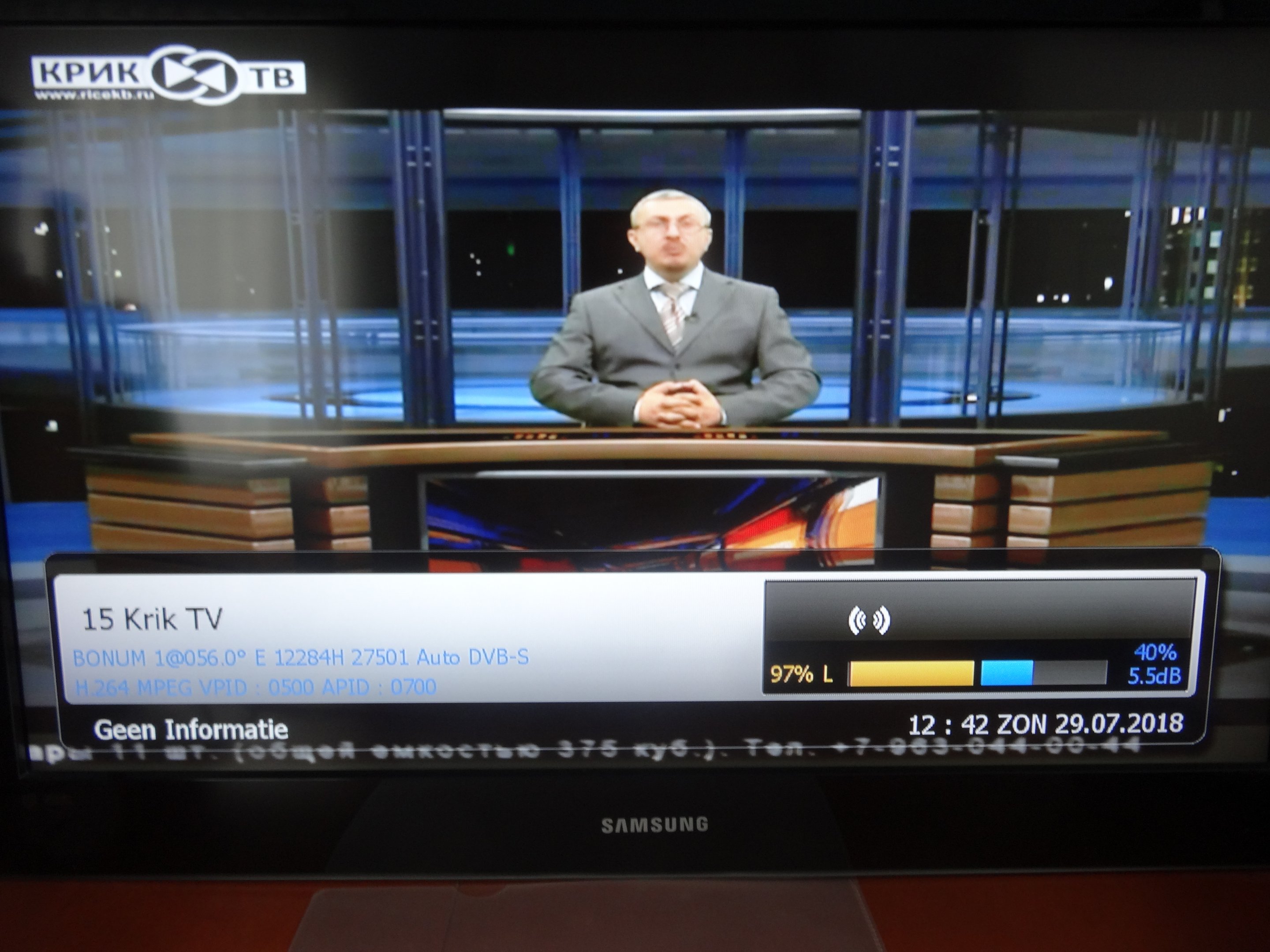

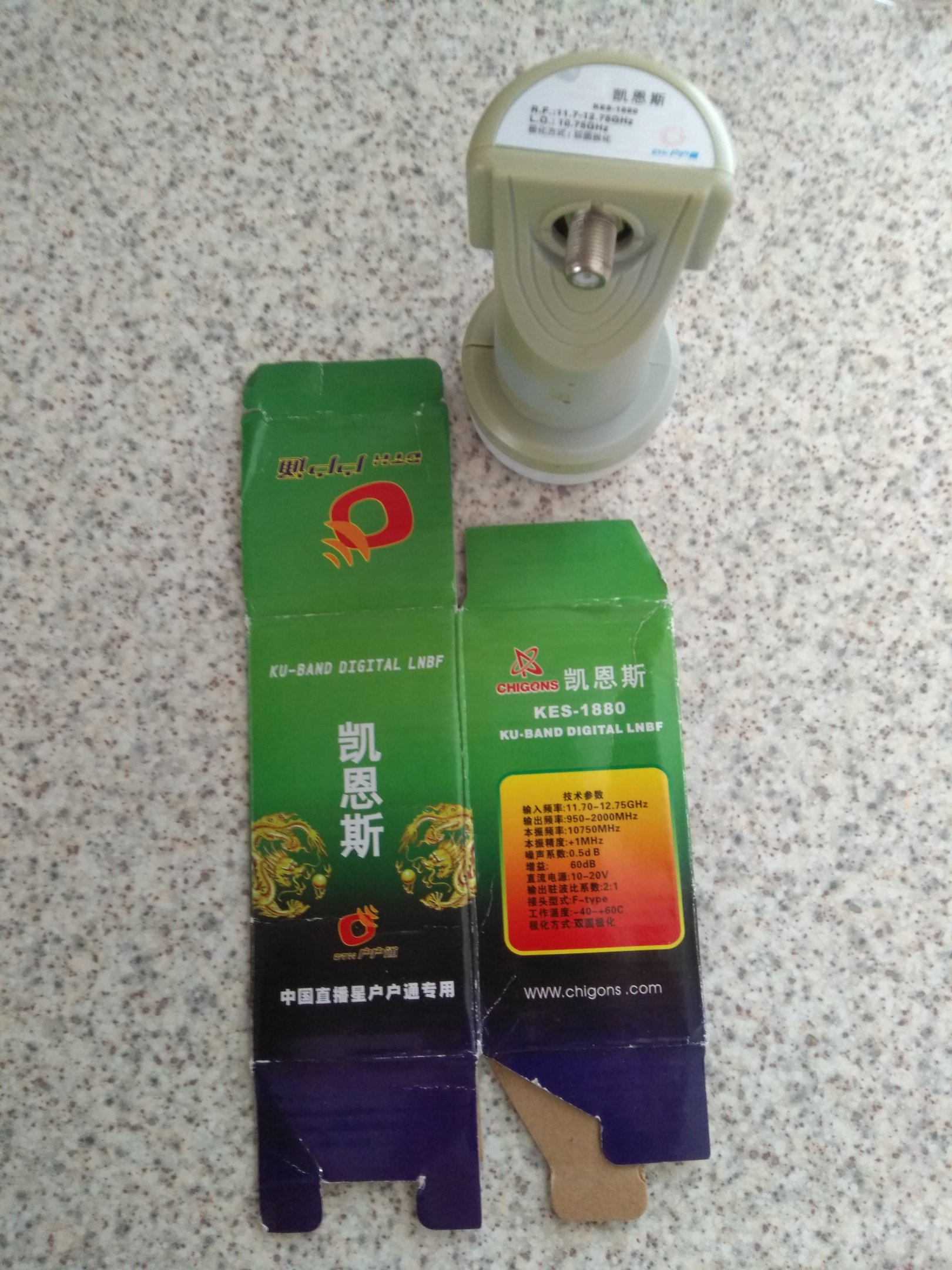

Vandaag geprobeerd van een Ku lnb geschikt te maken voor circular R/L. Van een oude bankpas een Dielectric plaatje gemaakt en in de feedhorn geplaats.
Op Express op 56 oost uit gericht daar 2 transponders gevonden . Op 1 transponder 2 kanalen.

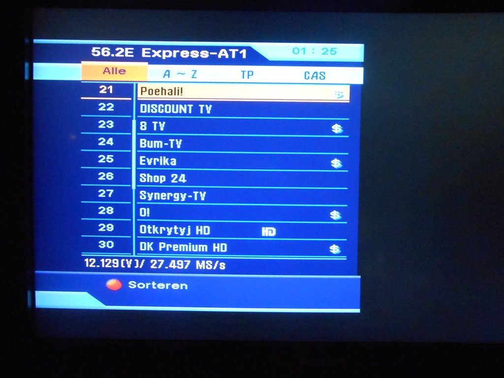

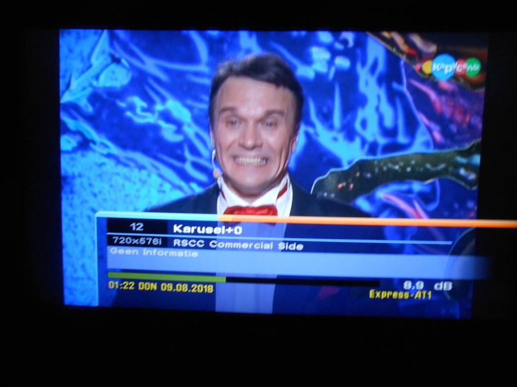

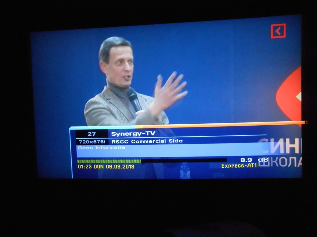

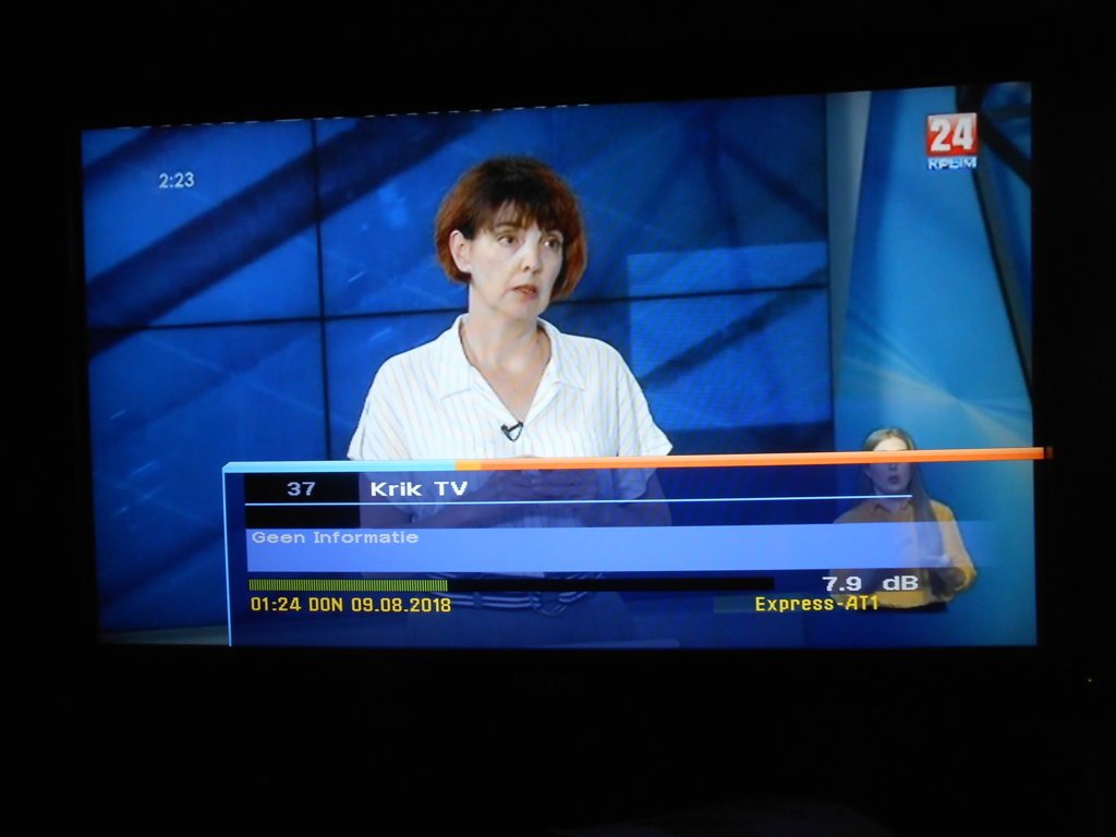

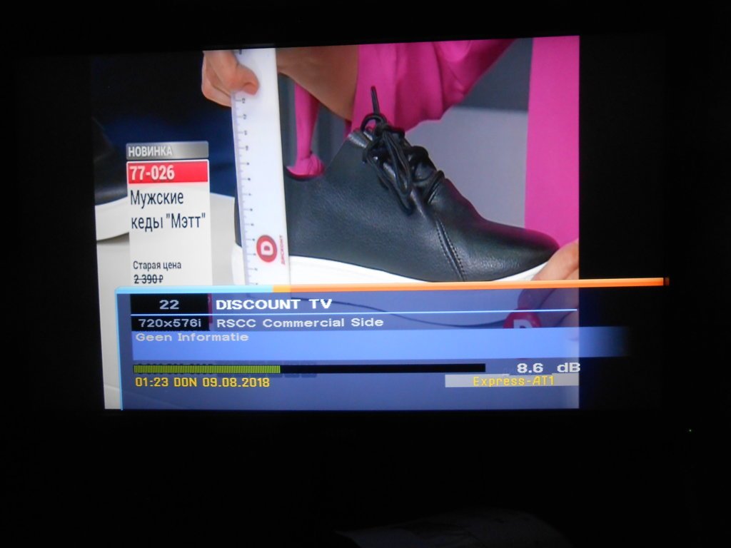

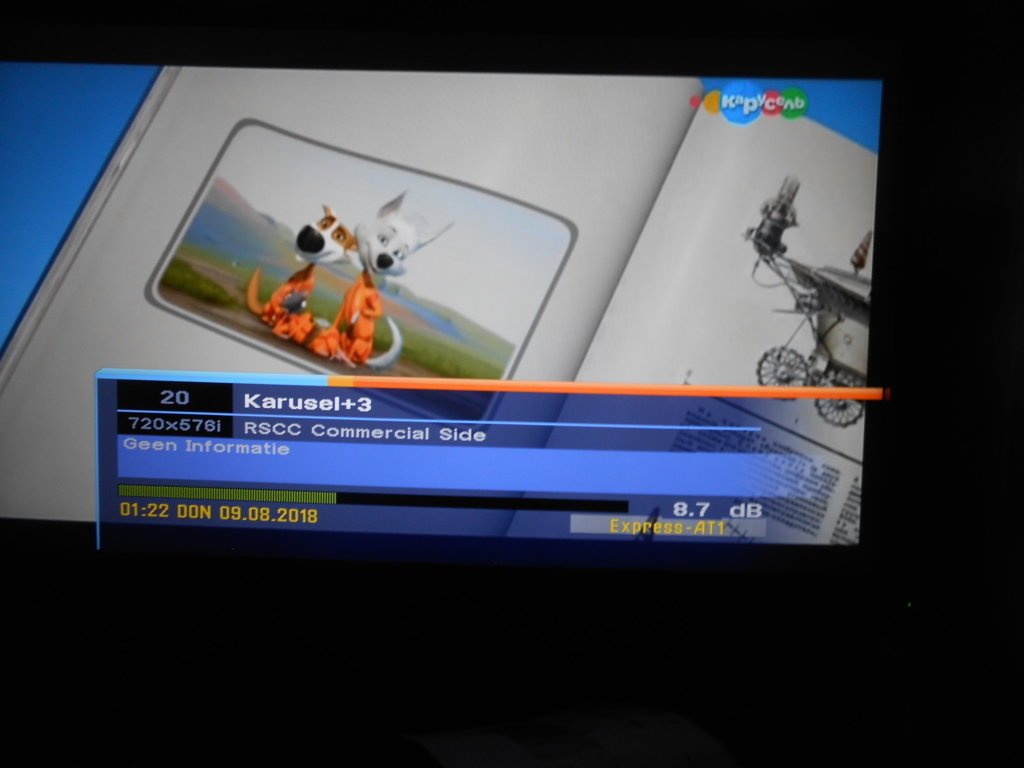

Zelf ontvang ik naast die van Krik en OTV ook 12.129 MHz (zelfde polarisatie) met daarop de zenders Karusel +0 (dus Moskou tijd), Karusel +3 (drie tijdzones verder naar het Oosten), Discount TV, Bum-TV (niet in de Amerikaanse betekenis), Shop 24, Synergy-TV en Otkrytyj HD. Welke tweede transponder ontvang jij als het deze niet is?

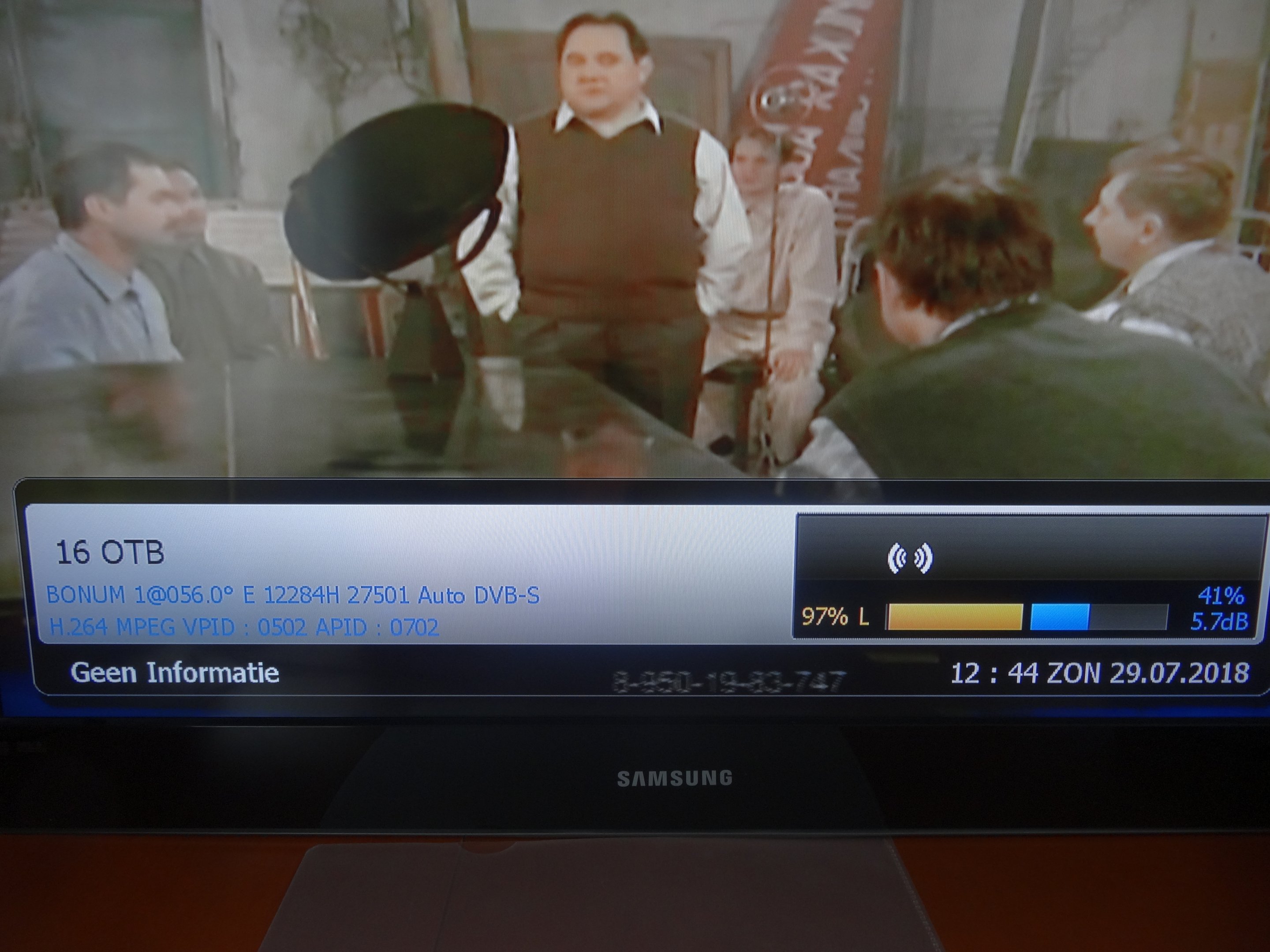

De transponder 12284 R is wel het hardste signaal met 2 kanalen.
12284R heeft een c/n van 5.5  en 12129R een c/n van 7.9.

T90user, wat voor een lnb gebruik jij voor de ontvangst van deze satellietzenders?  Ik gebruik de Black-Ultra met het Dielectric plaatje van een Chinese lnb die ik twee heb.

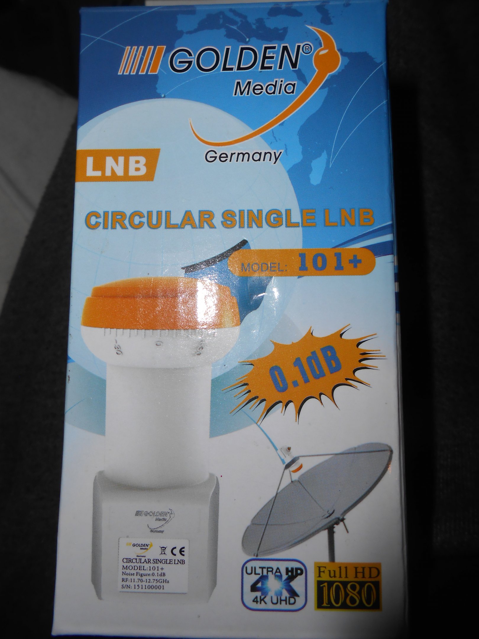

Ik gebruik een goedkope (ruim 7 euro) kostende circulaire LNB die als type 101+ onder de naam van het Duitse bedrijf Golden Media op de markt gebracht wordt of werd. Zelf heb ik hem daar niet vandaan, maar gekocht via particulier die er eentje over had, dat moet ik er wel bij zeggen. Ik heb hun site even opgezocht maar zie helaas dat hij daar niet meer aangeboden wordt. Zie https://www.golden-media.net/en/golden-interstar/

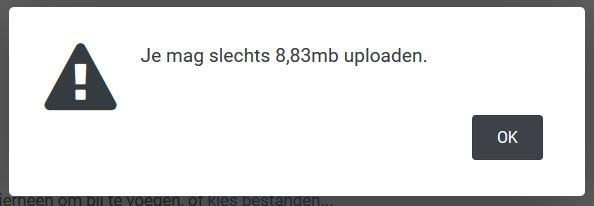

Als je wilt kan ik wel eens contact met die jongens leggen, je weet maar nooit. Anders zijn ze ook tegen heel weinig geld in de VD te krijgen waar circulaire Ku-Band LNB's standaard te koop zijn. Hier een paar plaatjes van het doosje, de LNB zelf oogt aan de buitenkant net als de deze: https://www.golden-media.net/en/zubehoer/Universal-Single-201--_8387/. Sorry voor de weerspiegeling, flitsen bij nacht is lastig. En ik moet ze helaas ook plat weergeven want als ik ze rechtop zet blijkt sat4all ze te groot te vinden, ook al blijven ze tezamen rond de 8,7 MB van de 10 die ik mag gebruiken. Geen idee waarom dit gebeurt.
Oh nee, 't Is nog gekker: ik heb de beide platliggende bestanden gewist om er rechtopstaande van te maken maar nu worden de originele bestanden die wel werden geaccepteerd ook niet meer aanvaard. Ik zal wel een nieuwe bijdrage maken met die plaatjes apart.

Ik zit trouwens nog even het lijstje na te lopen en realiseer me ineens dat ik nu op 12.303 R de zenders Krik TV en OTV (OTB) ontvang, tezamen met de radio stations Energy, Avtoradio, Romantika, Humor FM en Silver Rain. Maar ook op 12.284 zit ditzelfde pakket nog, dus even dacht ik dat het nu dubbel wordt uitgezonden. Maar bij nader inzien denk ik dat her iets met mijn LNB te maken heeft, dat deze heel breedbandig is of in elk geval een heel brede AFC werking heeft. Immers, volgens Lyngsat zou 12.303 Linksdraaiend moeten zijn, het feit dat hij bij mij rechtsdraaiend ontvangen wordt op die frekwentie (die ik met de hand heb ingegeven n.a.v. de Lyngsat zenderlijst) maakt het heel waarschijnlijk dat hij hoewel ik maar liefst 19 MHz te hoog sta afgestemd toch nog 12.284 oppik. Dat lijkt me de meest logische verklaring, maar misschien moet ik eerst alles wissen en nog maar eens een blindscan uitvoeren, dan weet ik het zeker. Intussen merkte ik dat ik dat pakket ook op 12.265 R binnenhaal dus het gaat kennelijk om een LNBF die super-breedbandig ontvangt. Maar goed, de plaatjes hieronder lukken nu wel, geen idee waarom eerst niet.

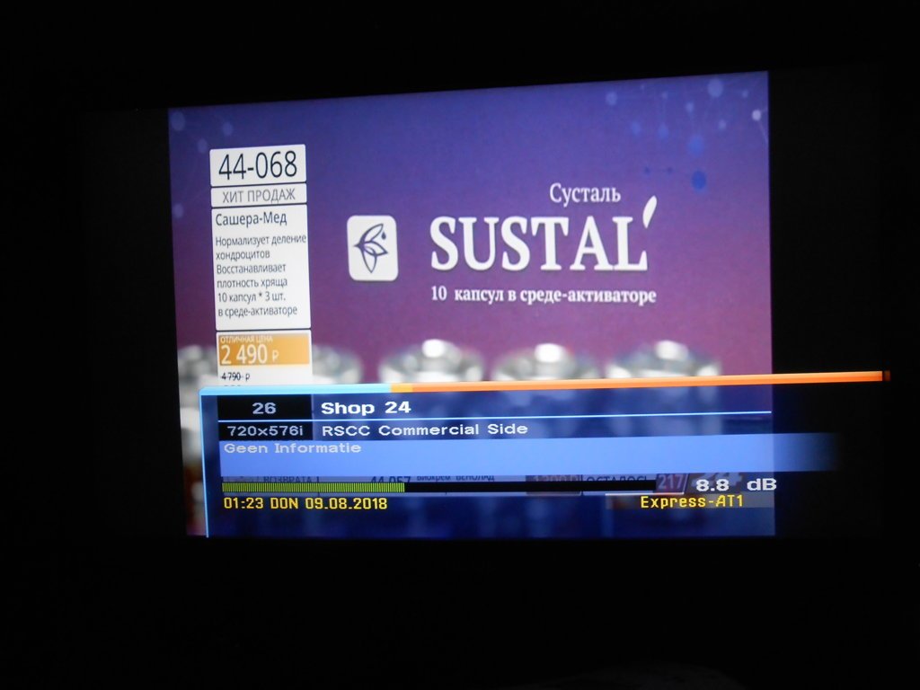

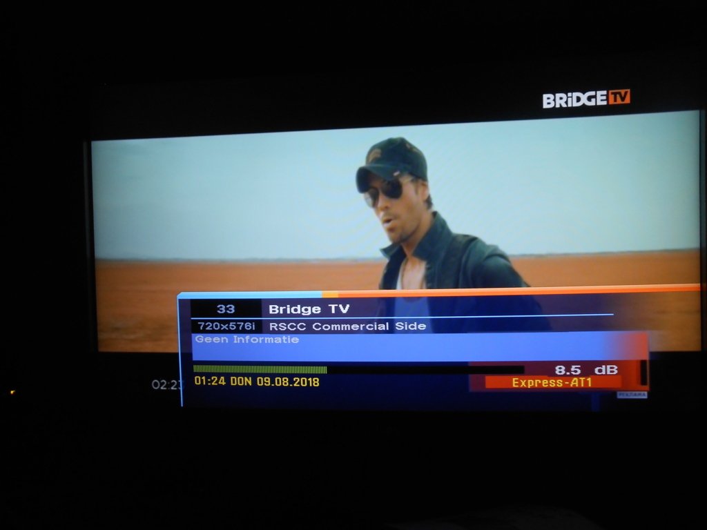

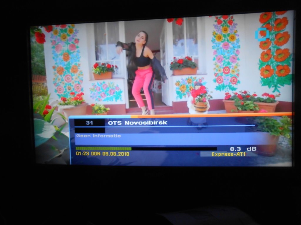

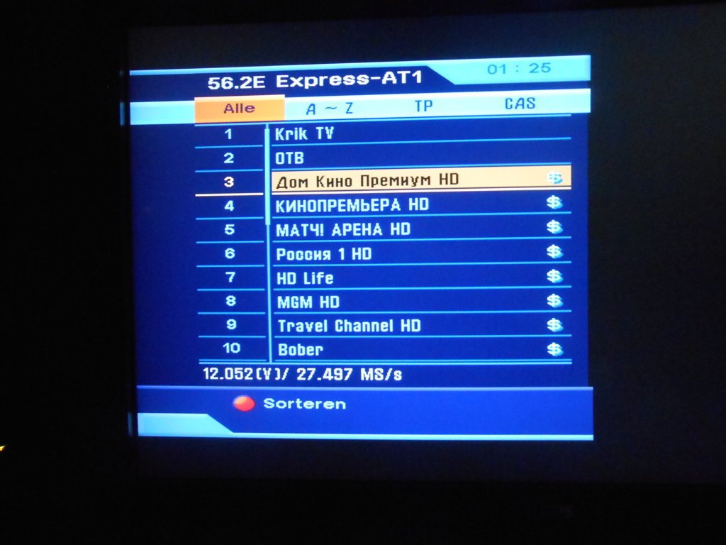

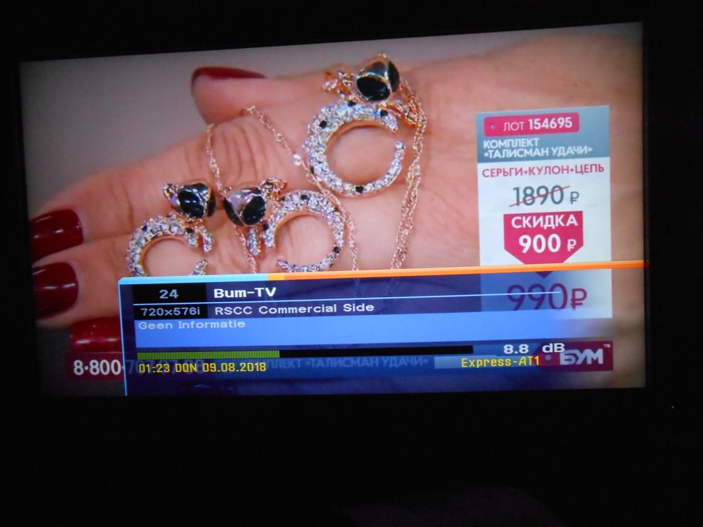

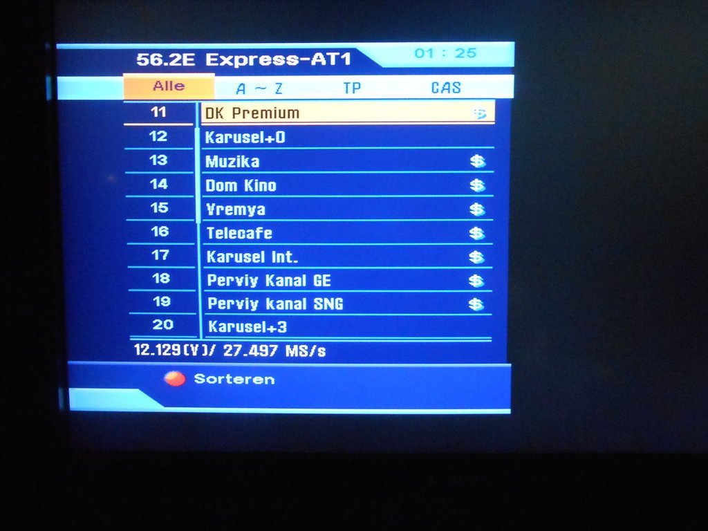

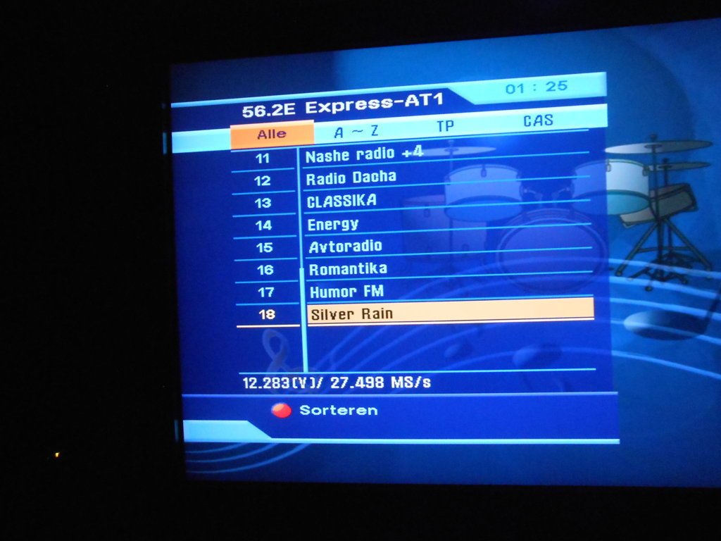

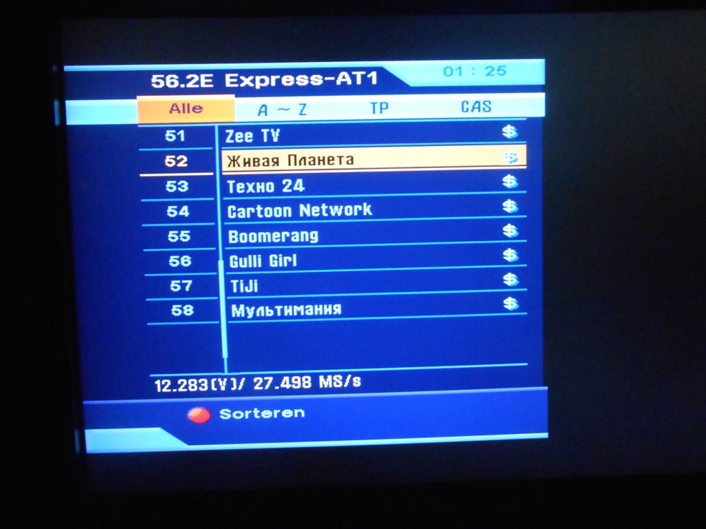

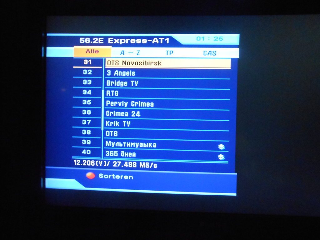

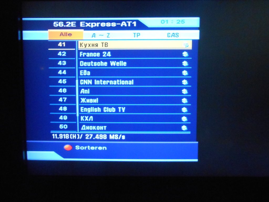

Ik heb wat afbeeldingen gemaakt, allereerst van de ontvangen programma's en verder van de zenderlijst zoals die er na de scan van gisteravond uitziet voor wie dat zelf wil uitproberen. Nog even voor het gemak: de transponders zie ik ontvang zitten op
12052 R
12091 R
12129 R
12206 R
12283 R
12359 R
11880 L
11918 L

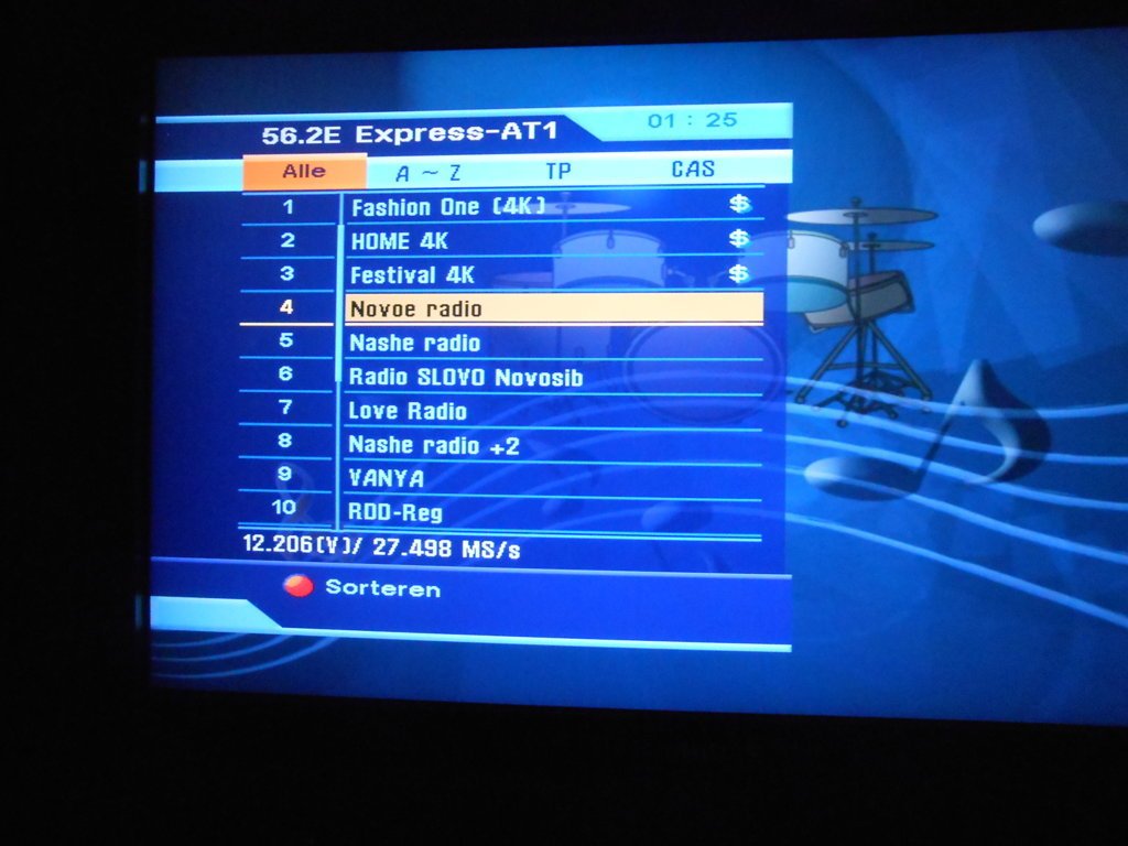

De programma's voor radio en voor TV die ik ontvang zitten hier, waarbij opgemerkt dat een H16 ontvanger UHD signalen als radio signalen opvat. Dat zie je alleen in de lijst want de audio van die drie zenders is ook gecodeerd.

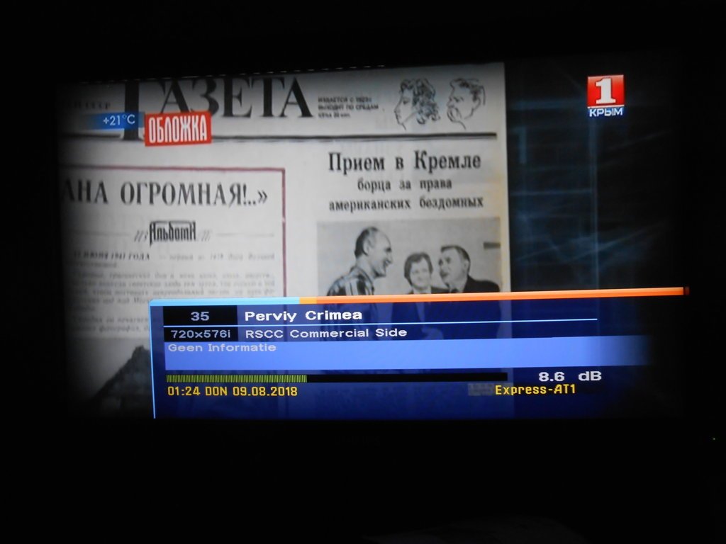

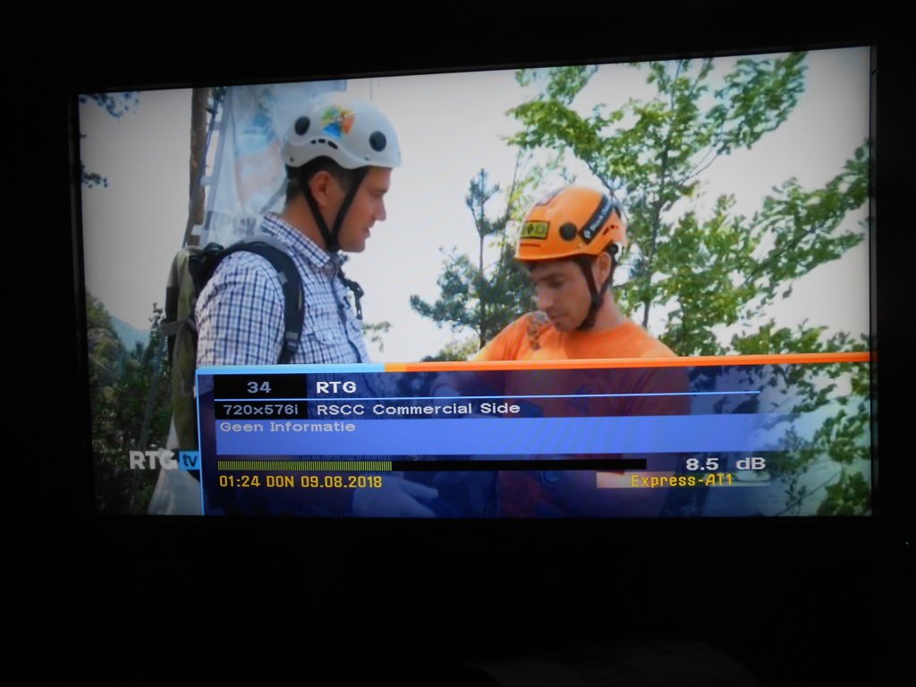

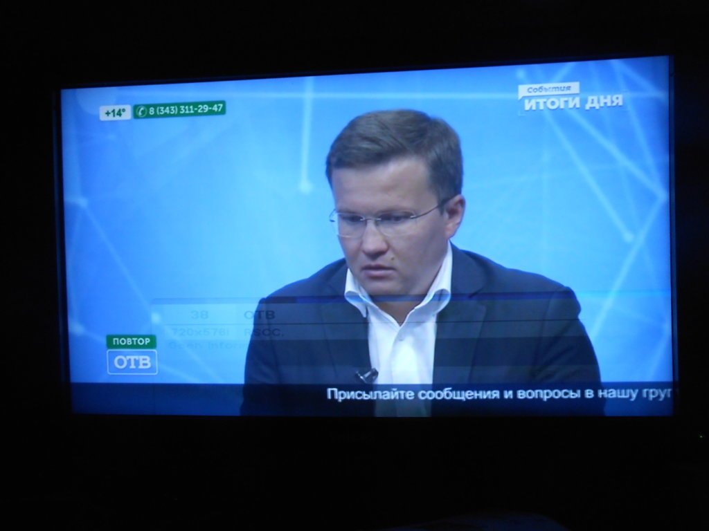

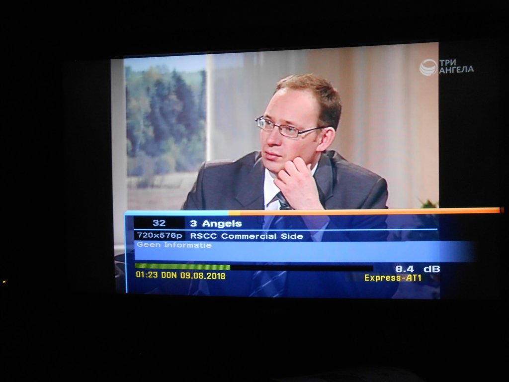

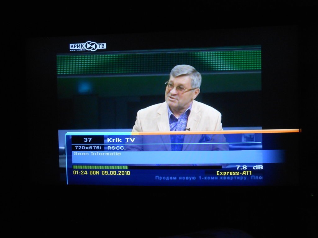

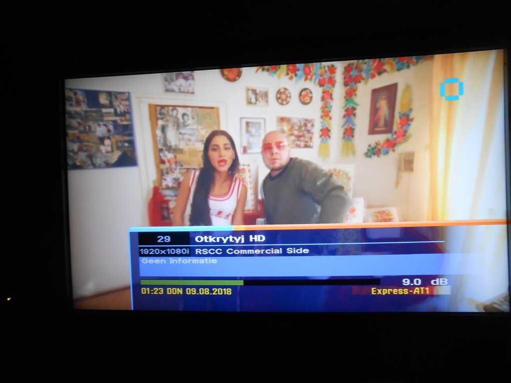

Daarna wat verkleinde afbeeldingen van de TV zenders zelf. Helaas weet ik niet of en hoe je TV beelden van een F16 op je computerscherm brengt. Ik probeerde het vanochtend nog wel door de Octagon sf4008 4K ontvanger aan dezelfde antenne te koppelen maar die "zag" de frekwentie 12207 R op geen enkele manier, hoe vaak ik ook probeerde, dus heb ik van "mooie plaatjes" helaas af moeten zien. Maar zo gaat het ook, toch?
