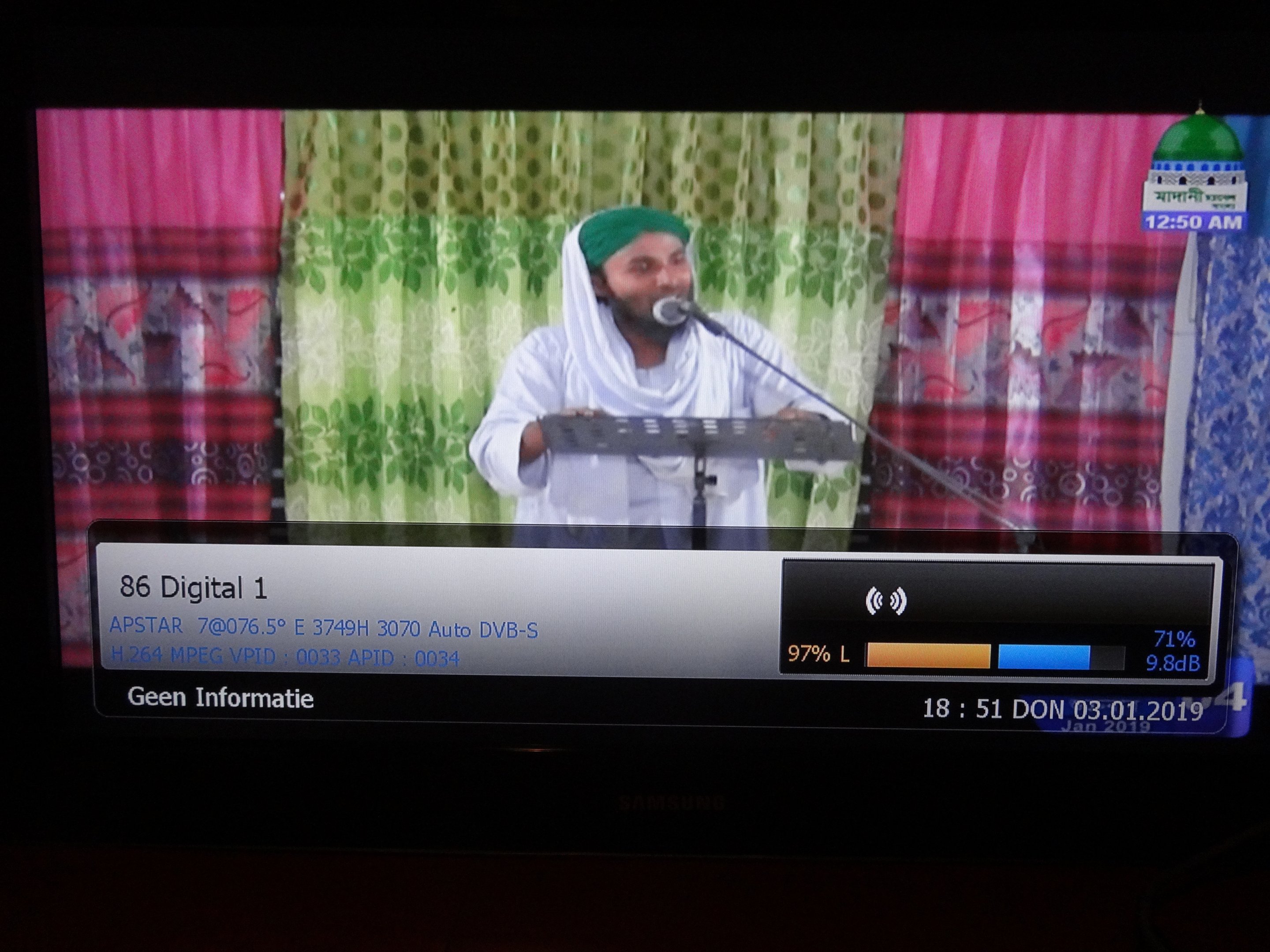

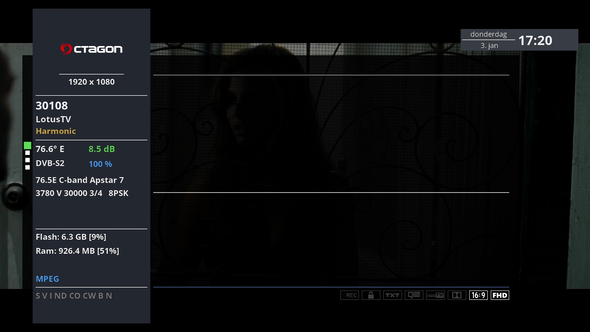

Apstar 76 oost. Het testbeeld is van BTV Shittagong uit Bangladesh.
Hoe sterk zijn de diverse frequenties op Apstar 7? Is deze ook met kleiner dan 180 te ontvangen?
aangepast door Alex1970
VU+ Duo
/ Dreambox DM800 / TBS 5925
Alex 1970 probeer eens  3780V  sr 30000 3/4. Deze komt bij mij op 180 cm als sterkste door. Wat betreft verborgen inhoud er op klikken dat wist ik wel maar nu stel ik de vraag anders.

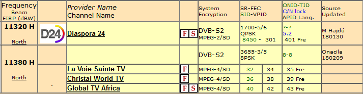

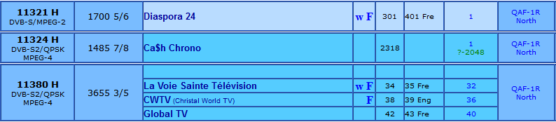

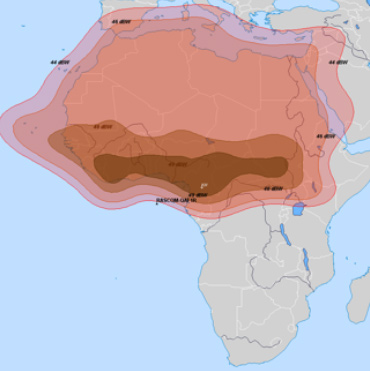

Uitdaging: De North Beam van Rascom QAF 1R (2.9°E).
Is daar wat van op te pikken in de Benelux?
Volgens Lyngsat:
Volgens Flysat (naast data signalen):

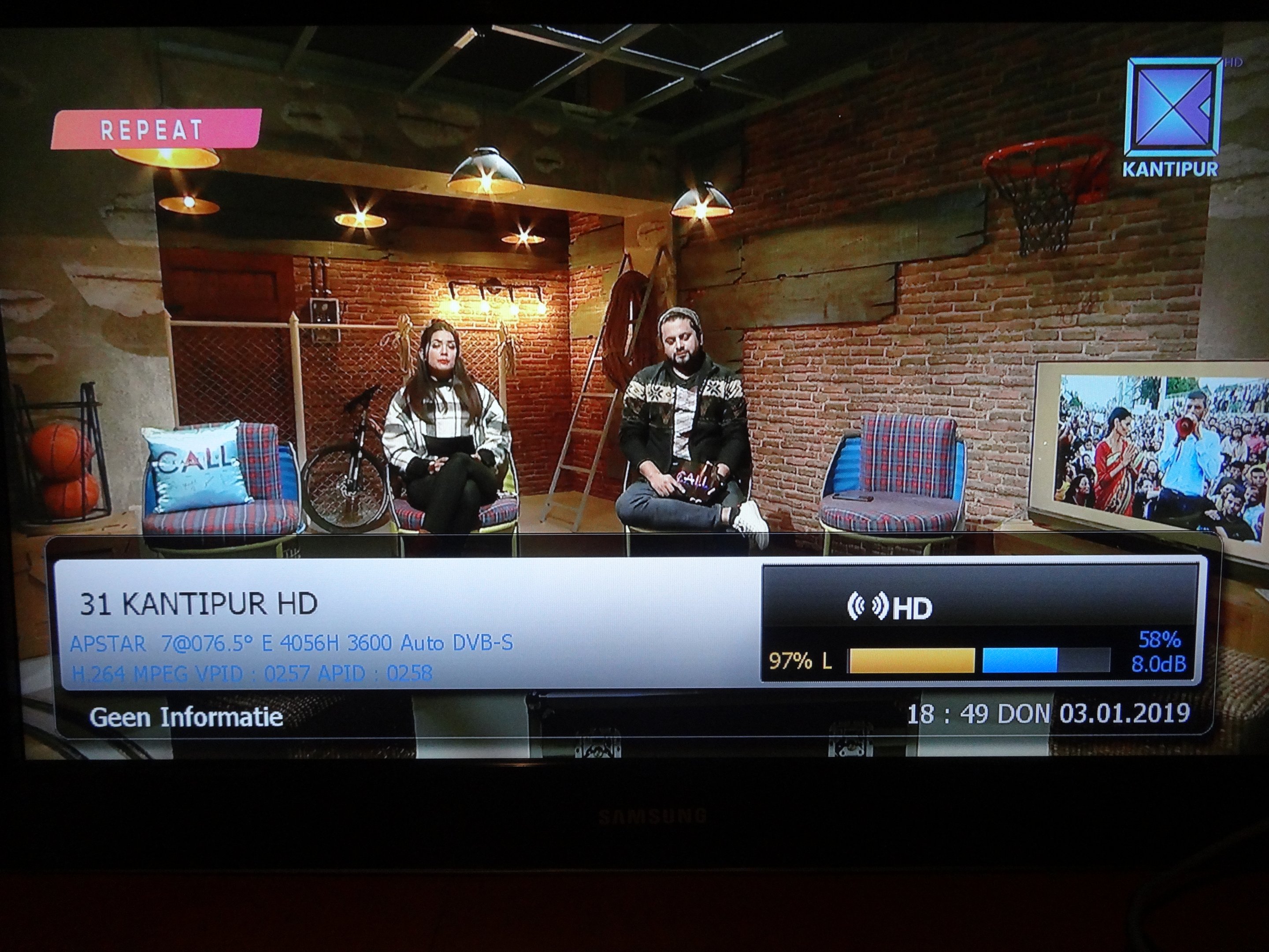

Op de satelliet Apstar 76 oost is veel te ontvangen. In de tijd dat ik een Gibertini 150cm op het dak had staan was deze satelliet ook altijd goed te ontvangen. Met een Triax110cm  weet ik niet of het mogelijk is. Hier bij een foto  gemaakt terwijl het regent.

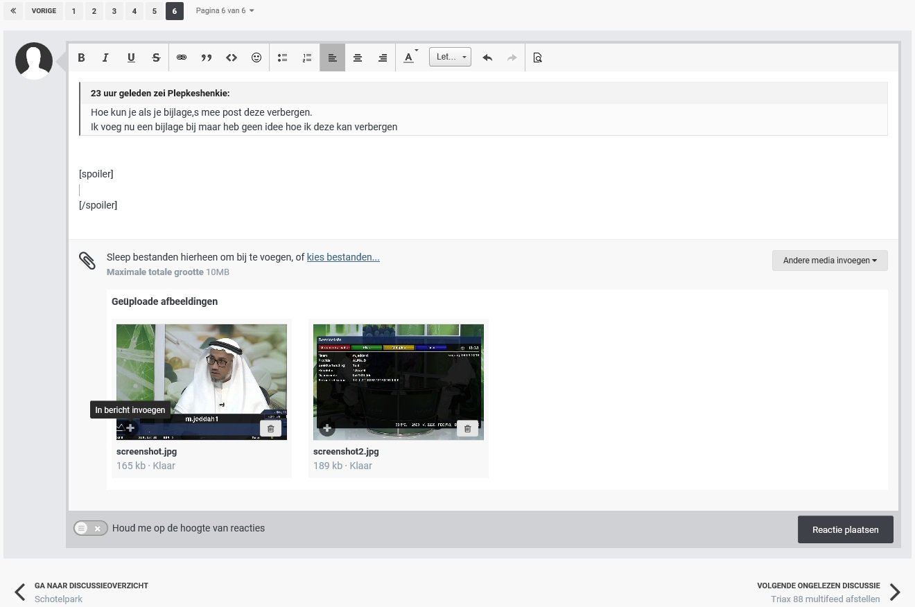

Op ‎3‎-‎1‎-‎2019 om 17:24 zei Plepkeshenkie:
Hoe kun je als je bijlage,s mee post deze verbergen.
Ik voeg nu een bijlage bij maar heb geen idee hoe ik deze kan verbergen
Hoi,
Ik doe dat met spoiler
Je begint met [spoiler] en eindigt met [/spoiler]
en daar tussenin voeg je de afbeeldingen toe. Je kan 10 bijlages toevoegen
dus:
[spoiler]
afbeelding(en) in bercht invoegen
[/spoiler]
zie screenshot met voorbeeld:
aangepast door satmaat

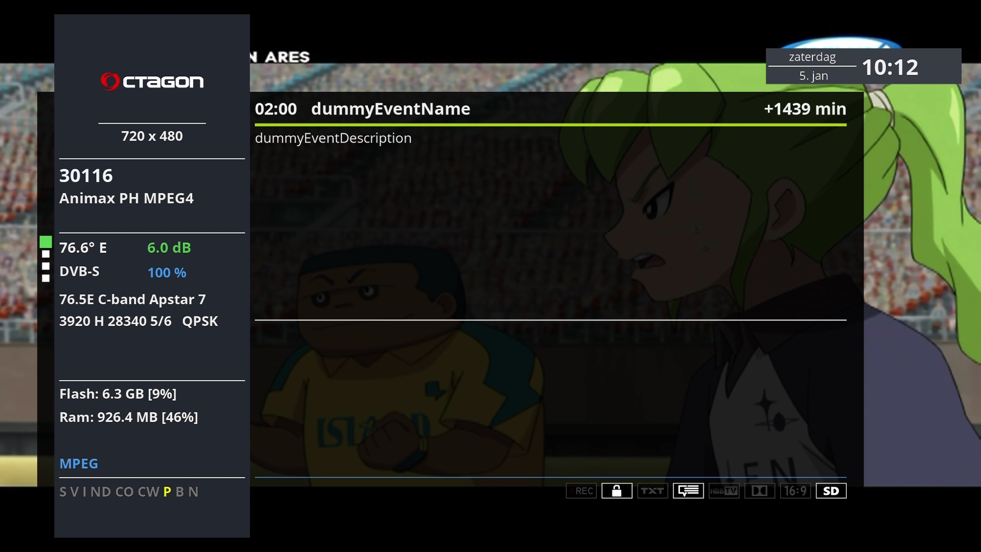

Op 3-1-2019 om 21:09 zei December10:
Op dit moment ontvang ik niets op 78.5 oost. Nog een foto van Apstar.
Hoeveel signaal heb je op 3856 V, 3871 V en 3920 H ?
VU+ Duo
Ik heb alleen signaal op 3920 H maar moet zeggen dat de weersomstandigheden niet optimaal zijn

Nee, het is erg bewolkt. En dus maar 6 dB bij 180 cm?
Wellicht wil je eens op een heldere dag proberen.

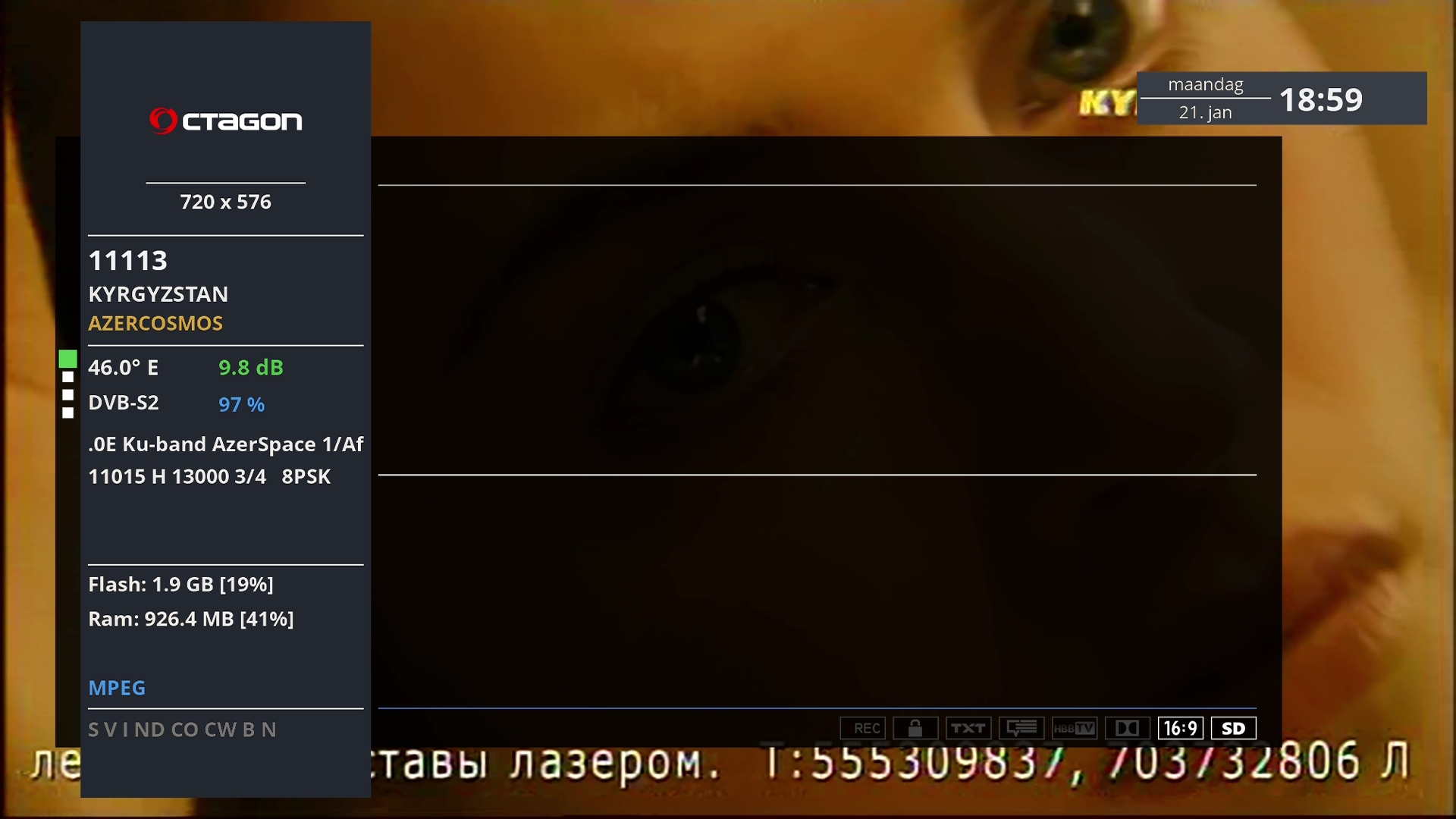

Op dit moment ontvang ik op 46 oost 3 frequenties van de central Asia beam.
11015 H 13000 3/4
11175 H 27500 5/6
11053 V 15000 2/3
Volgens een duits forum is hier waarschijnlijk een nieuwe satelliet opgestart

Dat zal dan Azerspace2/intelsat38 zijn. Intelsat 12 (45 oost) is "on the move"
aangepast door Mojo
You know when you've been shagged.
I like receivers who give me pleasure.
Met mijn lami 180 had ik ontvangst begin van de avond  op 2 van de 3 hierboven genoemde transponders.
11.053V gaf helemaal niets.
Op dit moment(22.59uur) zie ik dat transponder 11015H weer weg is.
Morgen nogmaals kijken.
Als ik de geplande footprints van de AzerSpace 2 bekijk zijn die helemaal niet zo gunstig voor ons, dus dat er ineens ontvangst is moet dan toch door een ander satelliet komen?
We zullen wel zien hoe dit eindigt.
