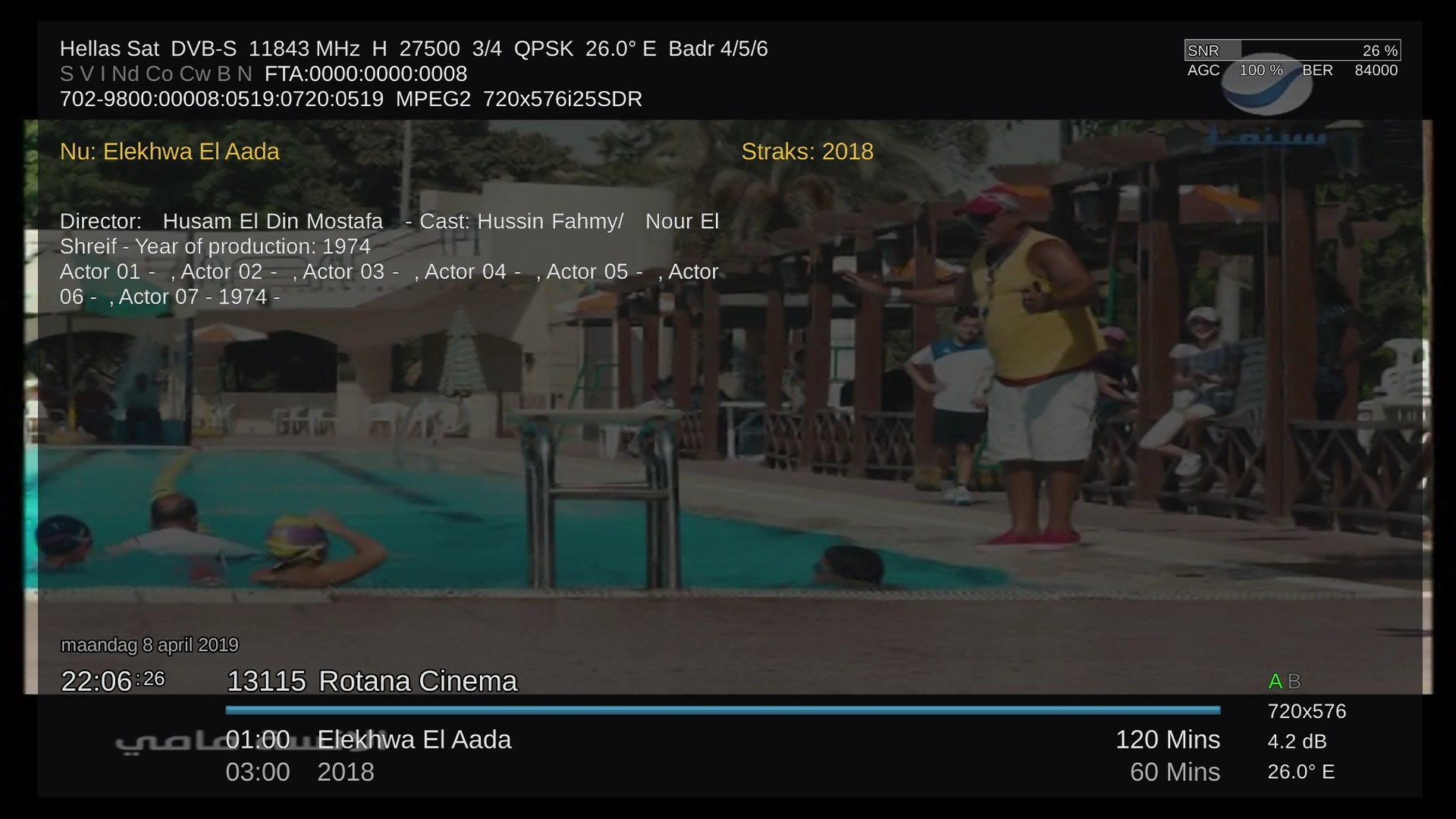

Op 26 0ost Badr 6 Mena beam kan ik na 21.00 uur signaal ontvangen op 11 843 H  sr27500 3/4
Overdag is het signaal niet meer aanwezig.
Zijn er meer grote schotel bezitters die deze frequentie ook binnen krijgen?

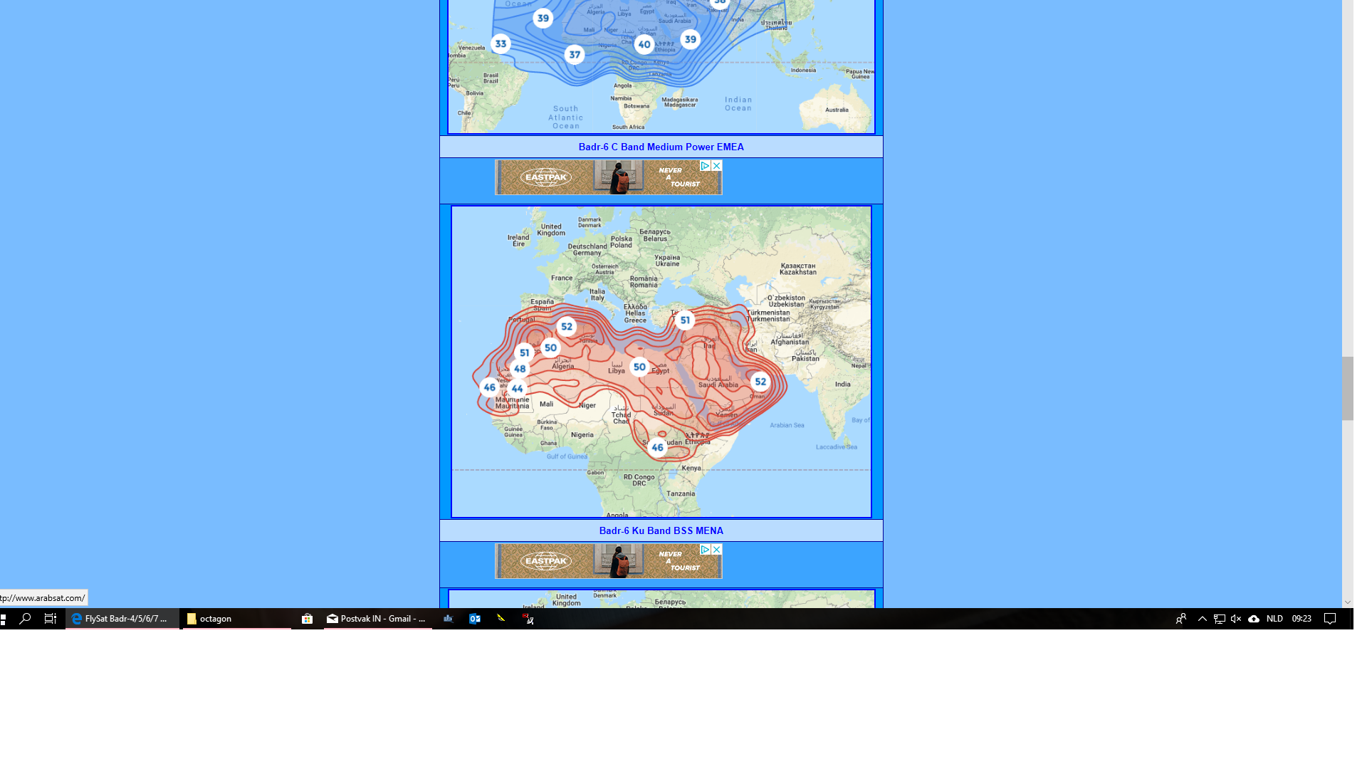

7 uur geleden zei Plepkeshenkie:

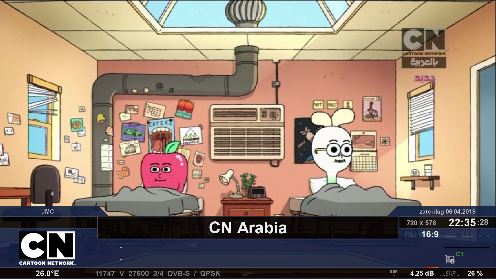

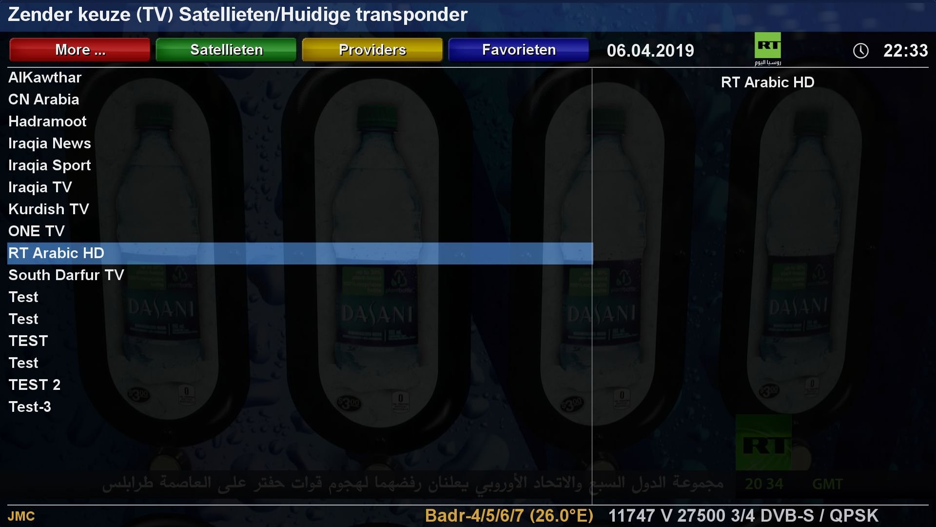

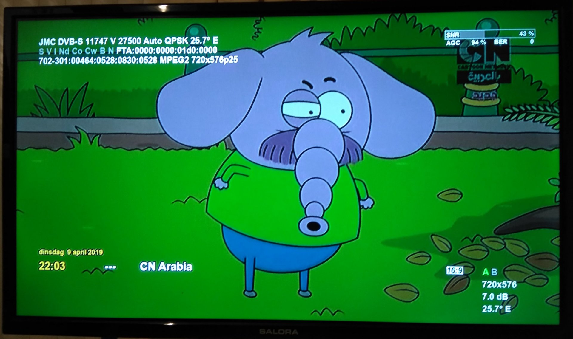

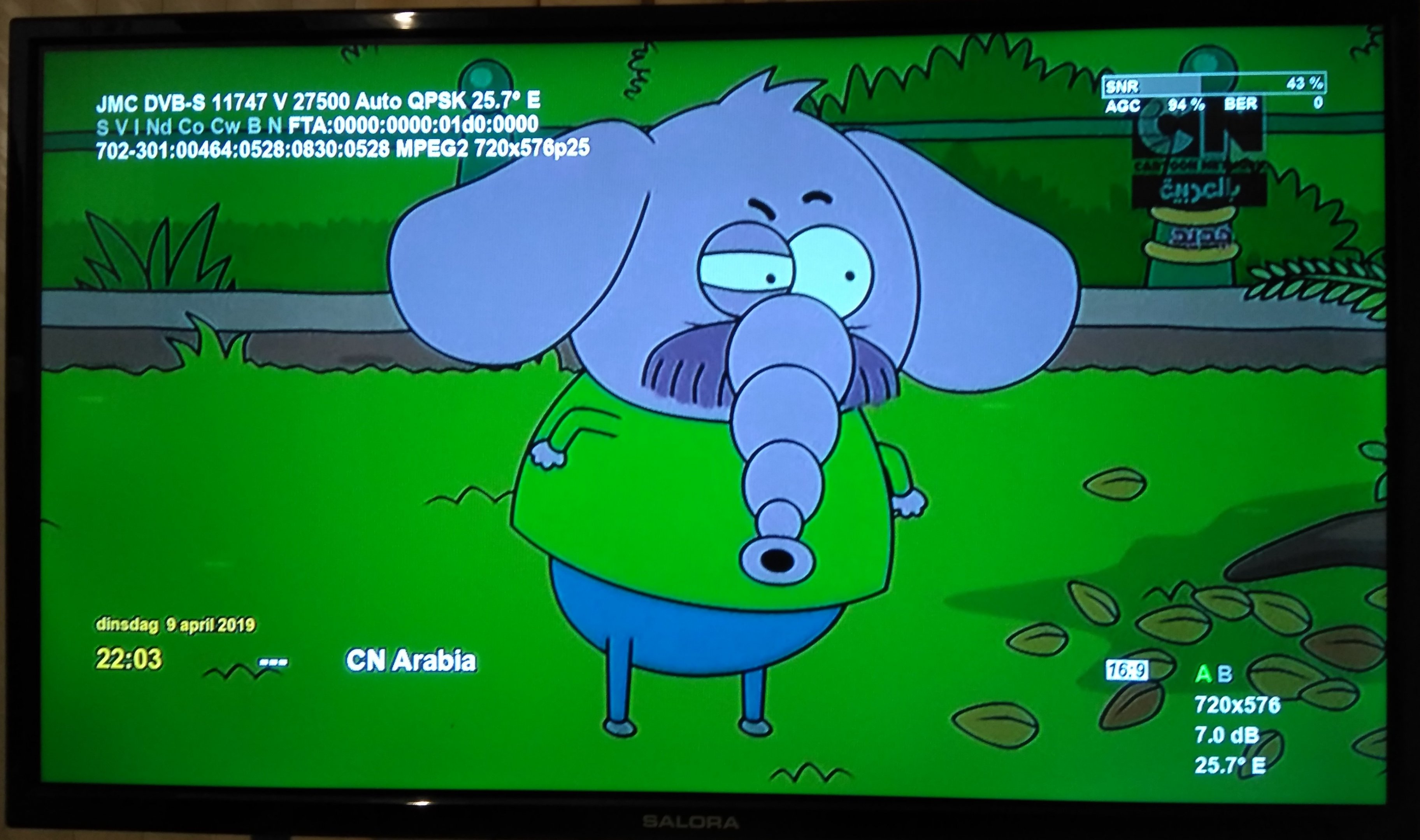

Ik heb (had) ook sinds een tijdje 's avonds een storingsvrije ontvangst van een aantal Badr-6 frequenties, dit met een 100cm schotel.
Momenteel heb ik mijn schotel tijdelijk verwijderd en ga die binnenkort vervangen door een laminas 120cm schotel. (zal nog moeten zien of ik daarmee een betere ontvangst ga hebben)
screenshots van een aantal dagen geleden op Badr-6 [26.0°E] 11747 V 27500, FEC:3/4
Met mijn 120cm is me dat nog niet gelukt. Alleen Badr-4 MENA Bram.
En ook daarvan (en op 7/8°W) lukken bepaalde transponders die overgeschakeld zijn op DVB-S2 en of FEC 5/6.

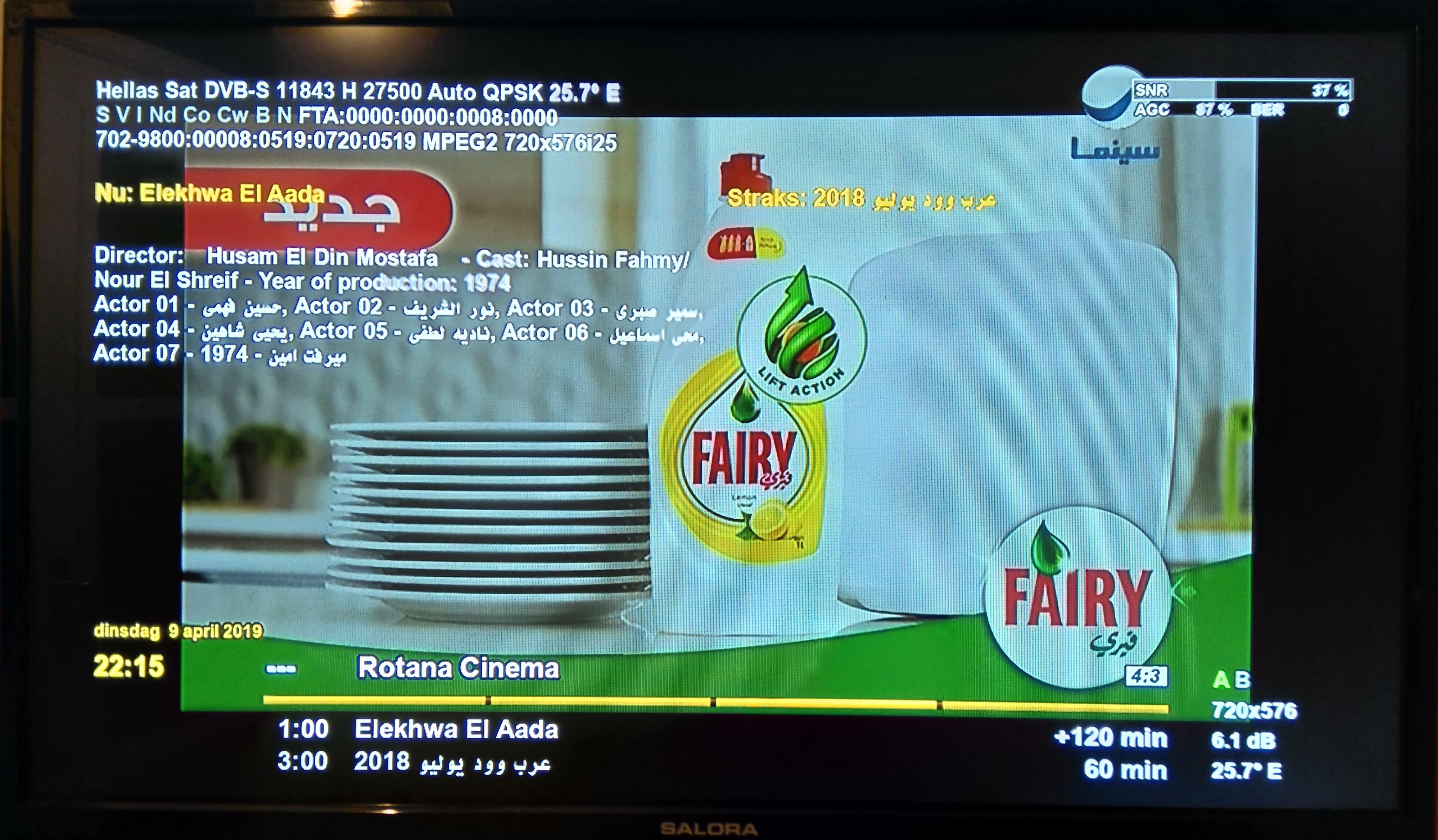

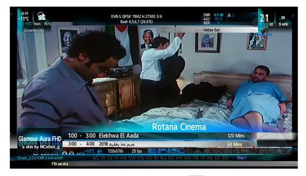

Ontvangst in Poperinge na 21h00.  Schotel Channel Master 180 + Edison OS mio 4K ontvanger.
Zwaarbewolkt , lichte motregen. Op alle Rotana zenders +/- 5 dB.

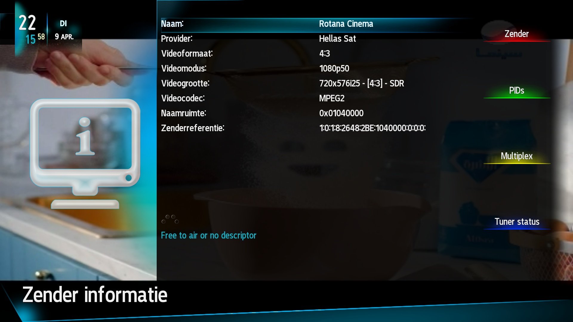

14 uur geleden zei Plepkeshenkie:

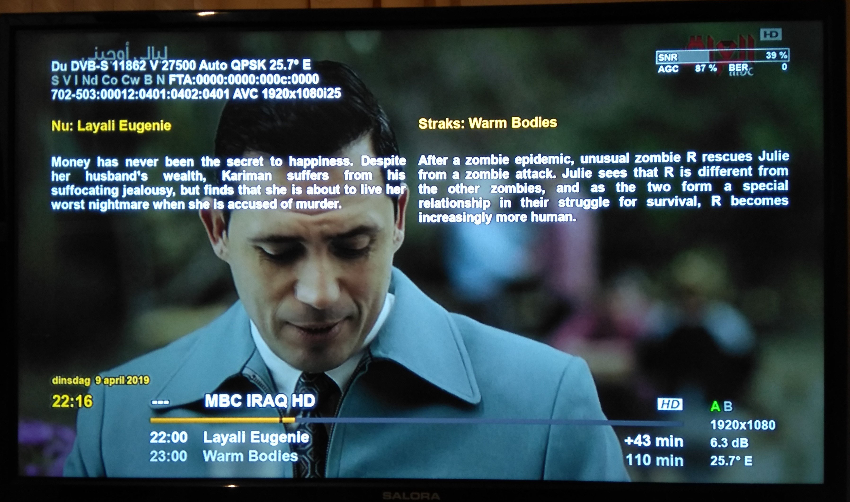

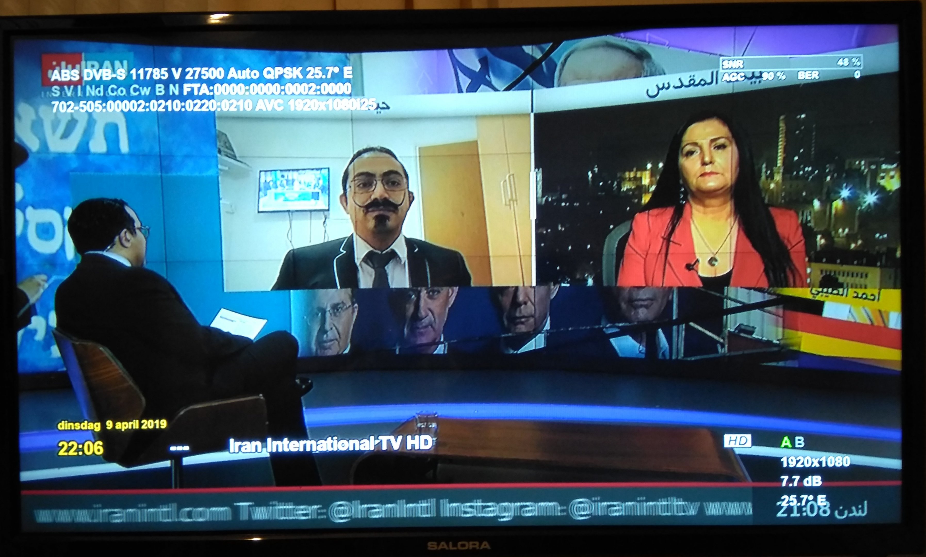

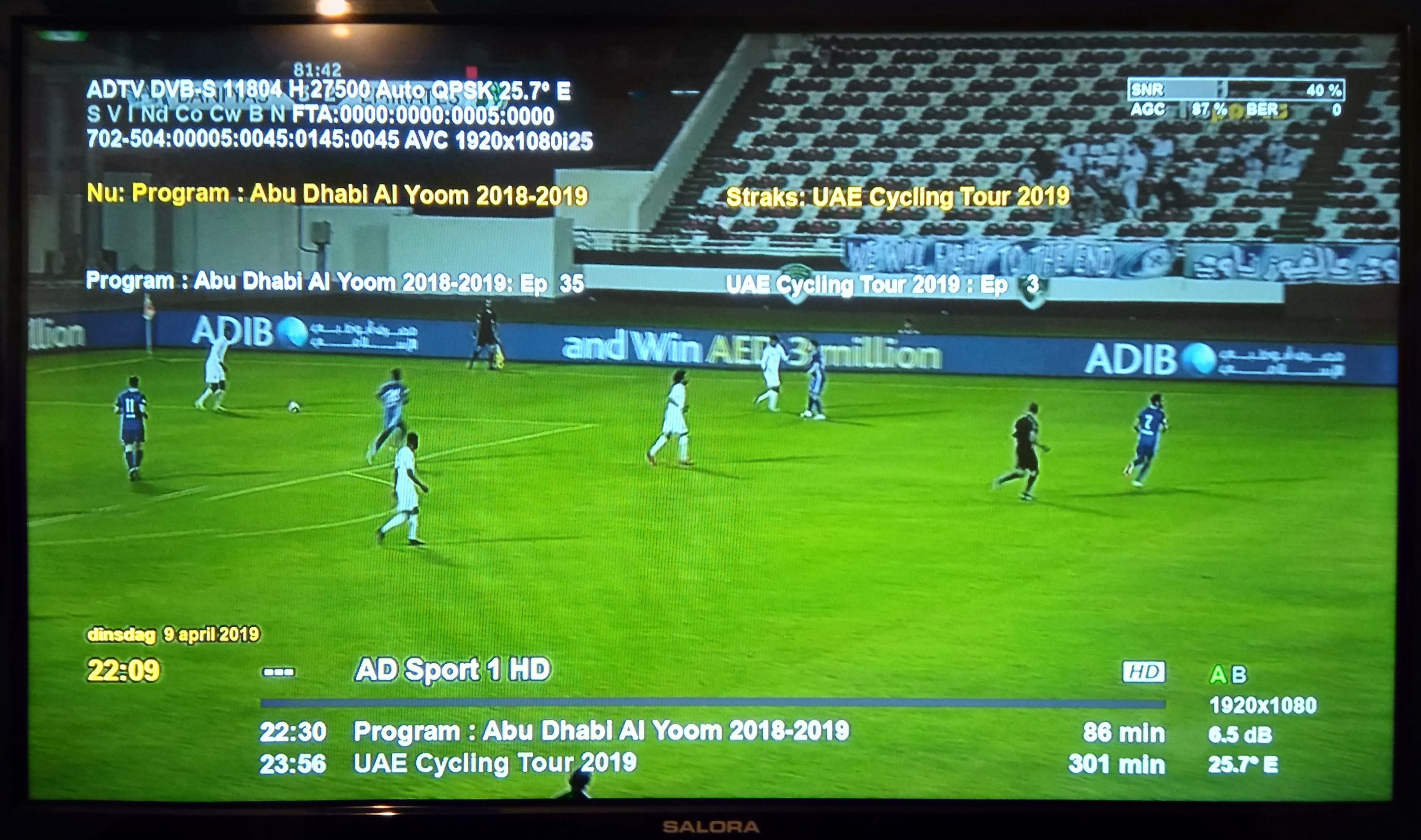

Niet alleen die maar ook 11747-V,    11804-H,    11785-V,    11843-H   en   11862-V
398531679_IMG_20190409_220520(2).thumb.jpg.828a501f8abed10c3262fafc83f75049.jpgIMG_20190409_220830.thumb.jpg.ececae1e6a4fcc60f05e058d47544dc2.jpg1814544913_IMG_20190409_221111(2).thumb.jpg.960d1ea8057f37299786beffe8023a6c.jpgIMG_20190409_221640.thumb.jpg.f50cab3238e1fdb8f35a9356bcd36abb.jpgIMG_20190409_221828.thumb.jpg.b2bf11aa021f93173ecf2c6f7f4d9007.jpg
Van horen zeggen of zelf uitgeprobeerd?
iets voor 21uur heb ik het geprobeerd en krijg in breda signaal van: 11785v, 11804h,  11843h,11862v. dat is het dan ook wel.
prima beeld op bovenstaande met lami180

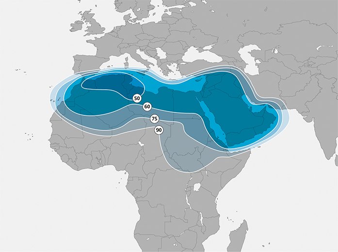

Als je bij https://satbeams.com/footprints even de Turksat 4a selecteert (EastBSS beam), en je klikt op de uiterste westrand van de footprint, dan krijg je de vereiste schotelgrootte te zien. Dat is 3 meter! Dat is weliswaar geen exacte wetenschap want de praktijk kan afwijken.
Maar daar bovendien Enschede volgens de kaart buiten de footprint valt, verwondert het me niet dat het met een 120 cm schotel niet lukt.

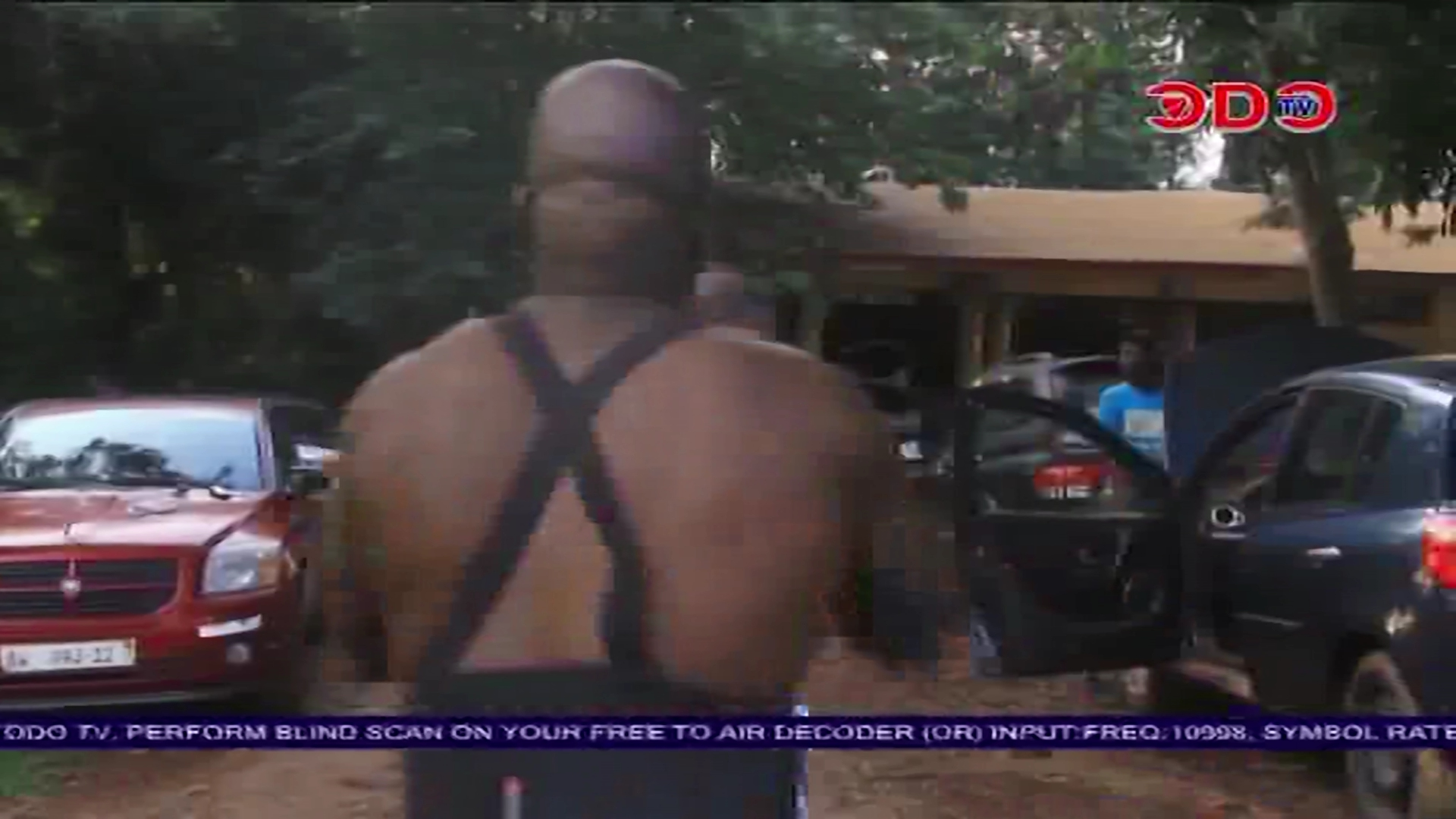

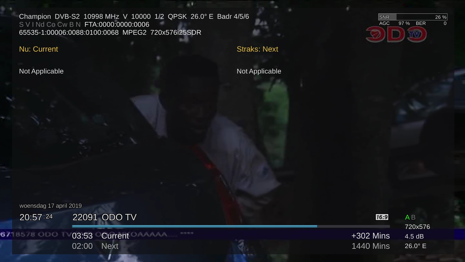

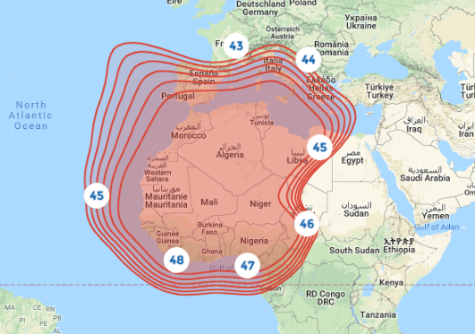

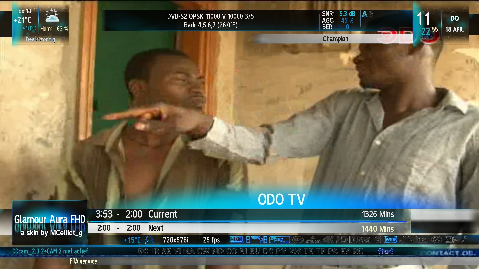

  26 0ost  10998 V sr 10000  fec1/2 QPSK ODO tv.
Sat BADR 7 nw Africa beam. Volgens Flysat
Klopt , gestart twee dagen geleden. Is toch een redelijk eindje "out of footprint".;)
Vreemd maar de Edison OS mio 4K geeft een fec van 3/5 aan ( na een blindscan ).
