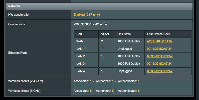

Moderator wiz Geplaatst: 20 augustus 2018 Moderator Geplaatst: 20 augustus 2018 volgens deze website zou de wd my book live gewoon 1000 mbits moeten kunnen: https://support.wdc.com/product.aspx?ID=902#WD_specifications Je kan in je asus router bij tools / Sysinfo onderaan de status van de poorten zien: VU+ Duo4kSe met VTi VU+ duo2 met VTi Triax 78, astra 1,2,3, HB

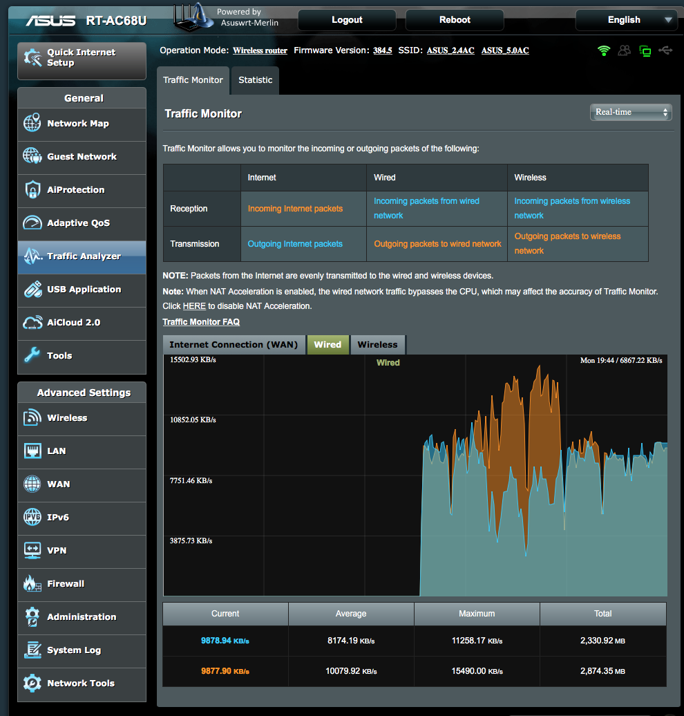

Jürgen Geplaatst: 20 augustus 2018 Auteur Geplaatst: 20 augustus 2018 (aangepast) Ok maar daar is dus niets mis mee, zie bijgaande screenshot. Op LAN 2 zit de Synology en op LAN 3 de MyBookLive. Het 2e plaatje geeft overigens de traffic weer via het LAN tijdend de synchronisatie. Ik weet niet of daar nog iets is uit te halen. 20 augustus 2018 aangepast door Jürgen MacBook Air M2 2022 - iPad Air 2021 - Iphone XR - Apple TV 4 2021
luisteraar Geplaatst: 20 augustus 2018 Geplaatst: 20 augustus 2018 Zoals tonsk al schreef het probleem bij jou is de files van je oude nas gaan eerst naar jou pc en dan van pc naar nieuwe nas. Jou pc is de vertragende factor . Je moet direct van oude nas naar nieuwe nas overspelen via netwerk. Daar zijn veel oplossingen voor persoonlijk vind ik via ftp wat ik al aangehaald heb het eenvoudigste.
