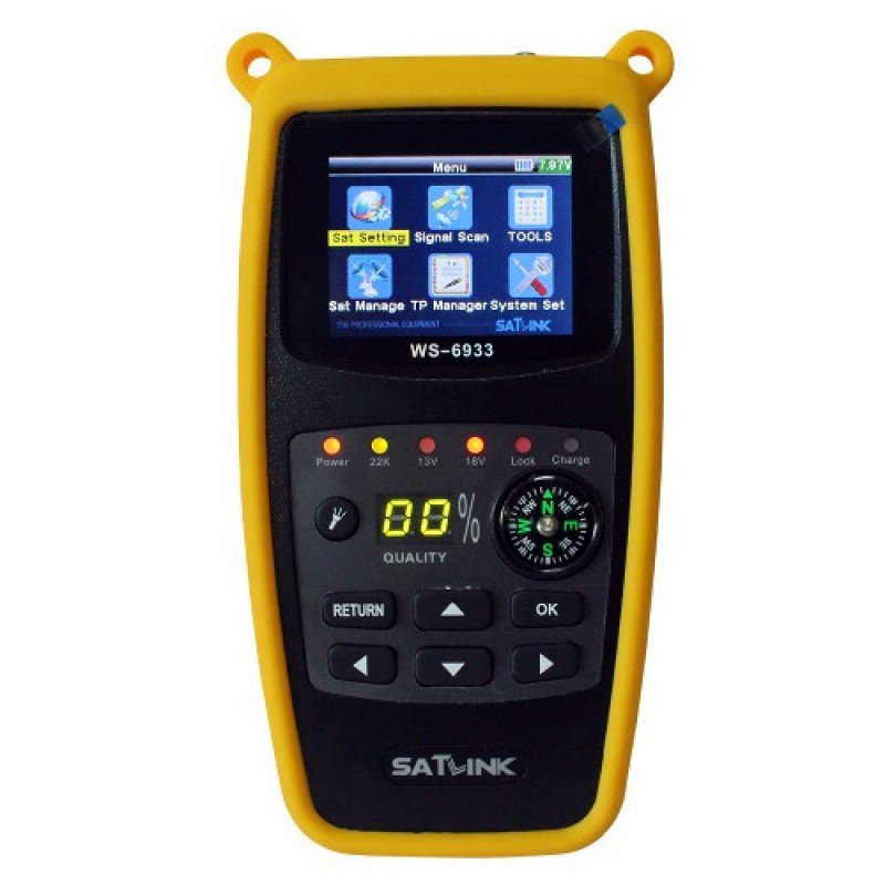

peper Geplaatst: 12 september 2018 Geplaatst: 12 september 2018 Is de satlink WS-6933 dan een clone, die kost maar 55 euro. Mutant HD51 4K 2 keer, Xtrend ET4000, Openpli 7, Schotel Trax 64, 2x 1e Tripleblock lnb, Astra 1,2,3 / 2e Duoblock lnb, Astra 2,3
Jürgen Geplaatst: 12 september 2018 Auteur Geplaatst: 12 september 2018 Hoe zo, deze Satlink is een heel andere Satfinder dan de Xsaruis uit dit onderwerp. MacBook Air M2 2022 - iPad Air 2021 - Iphone XR - Apple TV 4 2021
SimonLeBon Geplaatst: 12 september 2018 Geplaatst: 12 september 2018 (aangepast) Ik denk dat peper bedoelt dat de Satlink WS-6933 toch wel een hele sterke gelijkenis heeft met de Xsarius: Maar als je ze naast elkaar zet, zie je toch duidelijke verschillen in de bediening. 12 september 2018 aangepast door SimonLeBon

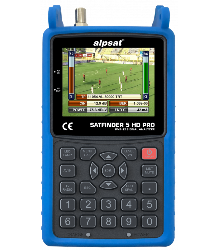

waterpas Geplaatst: 13 september 2018 Geplaatst: 13 september 2018 (aangepast) Jurgen, heb je er bij stil gestaan dat niet alle satfinders geschikt zijn voor Windows 10? Van de Schwaiger kan ik dat niet vinden en van de Satlink al helemaal niet. Kijk nu ook naar een Alpsat SHD Pro DVB-s DVB-S2 wel duurder maar een heel goede beoordeling. 13 september 2018 aangepast door waterpas aanvulling In Siddeburen was een bok die machtsverhief en worteltrok. Die bok heeft onlangs onverschrokken de wortel uit zichzelf getrokken, waarna hij zonder ongerief zich weer in het kwadraat verhief. Maar 't feit waardoor hij voort zal leven is, dat hij achteraf nog even de massa die hem huldigde met vijf vermenigvuldigde.

vGnp Geplaatst: 14 september 2018 Geplaatst: 14 september 2018 8 uur geleden zei waterpas: Kijk nu ook naar een Alpsat SHD Pro DVB-s DVB-S2 wel duurder maar een heel goede beoordeling. Leuk ding. En kan nog UniCable ook. En een constellation Diagram. Inderdaad toch eens naar kijken. vGnp VU+ Ultimo4K - FBC Cable - VU+ Ultimo4K - FBC Satellite Kathrein KEA 1000/W - Wavefield T90 Satlook Digital NIT
Tonskidutch Geplaatst: 14 september 2018 Geplaatst: 14 september 2018 lijkt me een kei goed apparaat die Alpsat SHD Pro DVB-s DVB-S2 maar Jürgen gaat een paar campers helpen (las ik) is het een beetje overkill voor die prijs en telkens dezelfde satposities dat kan die ook hiermee (op notebook in bootcamp windows 10) zoals eerder al eens geschreven in 2005 hebben wij deze al eens vergeleken met een professionele meter qua resultaat bij 5 LNB's op een T55 je neemt gewoon even een ethernet switch en 30 meter Lan kabel mee dan heb je snelle uitslag op de meter satfinder binary.zip Revelations, Sunset Mix Alina Kiya, Full Intention
