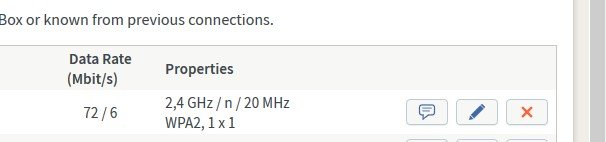

Tonskidutch Geplaatst: 15 september 2018 Geplaatst: 15 september 2018 200Mbps via kabel extern is niet wat je thuis via wifi hebt qua snelheid intern of wel? dat kun je op het betere modem zien wat de throughput is naar het device hier even een voorbeeld van een wifi device terwijl de router 850Mbps aankan per wifi Revelations, Sunset Mix Alina Kiya, Full Intention
