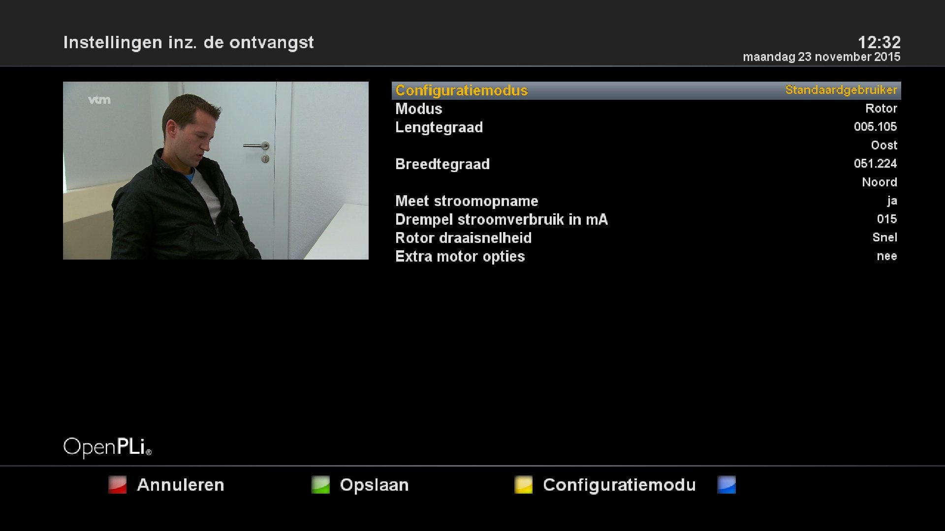

Net ipv Newnigma, OpenPli (voor het eerst) geïnstalleerd. Alles werkt en ik ben best tevreden. Alleen wanneer ik naar 0,8 W wil, gaat mijn rotor er niet naar toe. Hij draait wel naar alle satellieten op Oost. Ik krijg dan de "Afstemmen mislukt" melding. Wanneer ik er naar toe ga met Rotorinstellingen (draai West) dan kan ik er prima bijkomen. Met NewNigma heb ik dit probleem nooit gehad.
Kan het zijn dat ik nog iets in de standaard rotor settings (Disecq 1.2) moet wijzigen, bijvoorbeeld het voltage o.i.d.? Heb overigens ook nog even voor de zekerheid "Limieten" uitgezet, ik dacht dat die mogelijk wat tegen zou kunnen houden. Dat was het i.i.g. niet.
Ben beetje radeloos nu... Alle hulp is zeer welkom uiteraard.

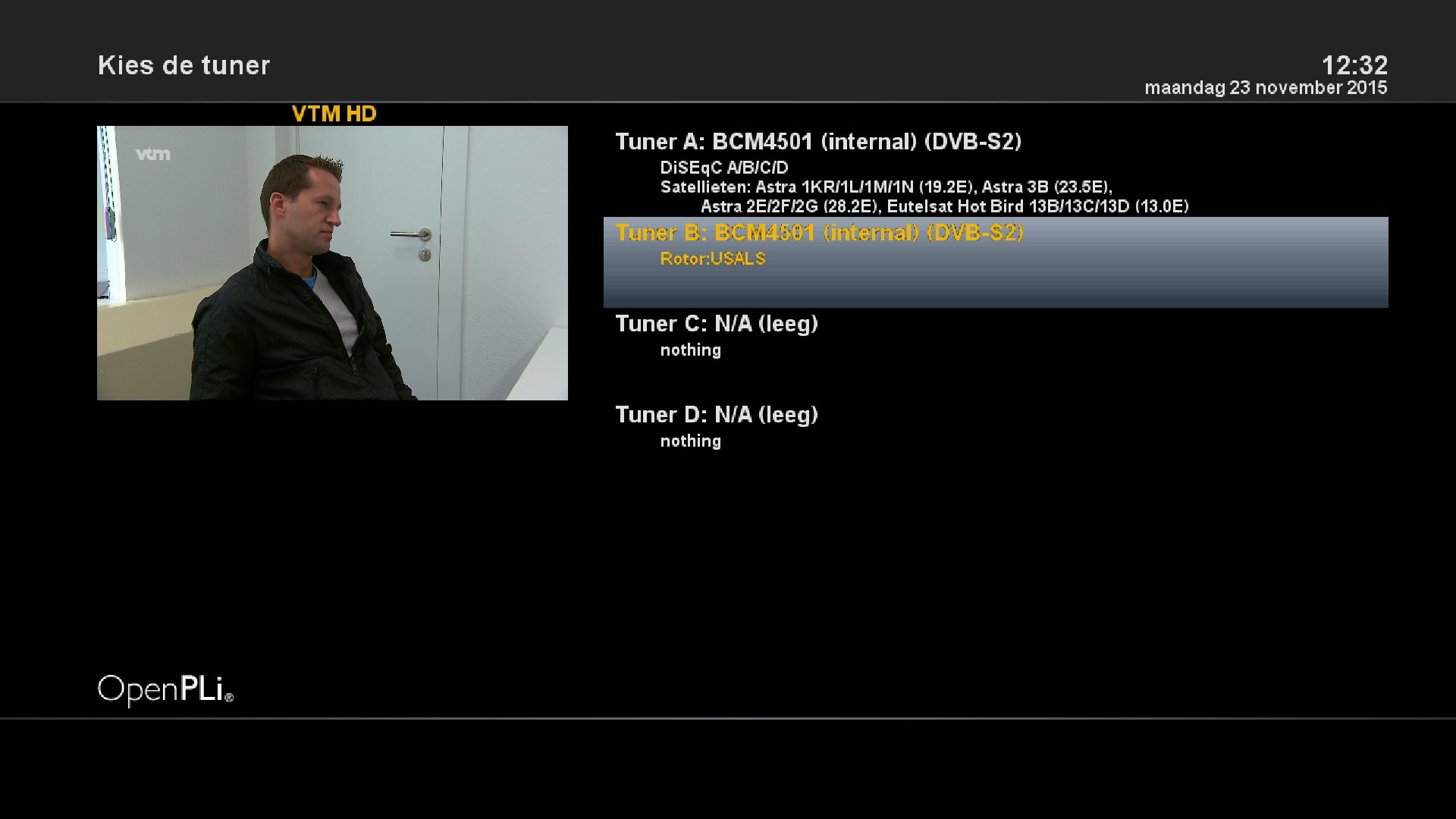

woon in Huizen. Heb de schotel al helemaal handmatig ingesteld met rotorinstellingen. Heb dan perfect beeld, sla het op en probeer dan met zenderwisseling weer terug bij 0,8 W te komen (hij gaat bijvoorbeeld wel terug naar 19.2). Krijg dan ook het icoon voor draaien niet in beeld wanneer ik 0.8 zenders kies.... Maar instelling zou dus perfect  moeten zijn na mijn fijninstellingen

En kijk eens of in je satellites.xml ook keurig 0,8W heeft. Overigens is het geen schone OpenPli installatie meer. SatVenus e.d. Geïnstalleerd..
thanks heren, zal het nalopen... maar vreemd is toch wel dat hij het met NewNigma braaf deed en nu alleen de sats op west niet lijkt te pakken. Satellites.xml ga ik na... I will be back
