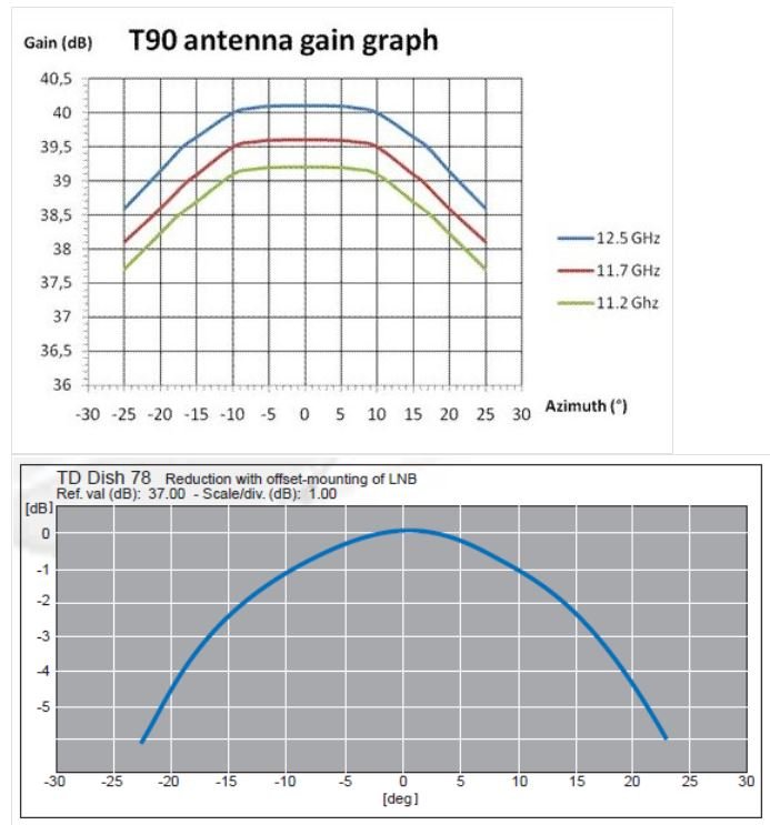

ebhoorn Geplaatst: 3 februari 2019 Geplaatst: 3 februari 2019 De totale openingshoek omspant bijna 20 graden. Ik verwijs naar Afname versterking antenne als functie van LNB positie t.o.v. het midden waarin de versterkingsfactor van de wavefrontier als functie van de lnb-positie t.o.v het midden is afgebeeld, versus die van een gewone offset antenne. Zie ook de afbeelding (bron: sprietje). Op het eind van de dag komt het toch op niets anders neer dan het volgende: Ofwel je kiest voor een (ahum...nogal aanwezige) Wavefrontier met een maximale afval van 0,1 dB bij de LNB's die het verst van het midden staan, ofwel je kiest voor een gewone offset schotel of een Multifocale schotel (die blijkbaar helemaal niet zoveel beter zijn dan een gewone offsetter) met een afval van 1 dB bij deze LNB's. Niet gehinderd door enige kennis - maar just mij two cents: Je kan er gif op innemen dat door verfijndere modulatietechnieken en door steeds scherper afgebakende footprints in de toekomst steeds hogere eisen worden gesteld aan de antennes - dus speel op safe qua versterking, tenzij je het leuk vindt om eens per 8 jaar de schotel te vervangen. Ik zou voor geen goud een wavefrontier in m'n tuin of aan m'n gevel willen - optisch zie ik dan liever een offset met een diameter van 1,2 of 1,5 meter waarin de overkill factor zorgt voor voldoende signaal bij de buitenste LNB's. Maar smaken verschillen. Dan nog de E85 antenne: die staat nu zo'n drie jaar in de tuin en munt uit in roestvrij zijn. De coating bestaat uit een harde, kunststof laag - onvergelijkbaar dikker dan een laklaag van een auto en dan dat van een Triax die ik ooit in handen heb gehad. De LNB arm daar kan je een olifant aan ophangen, en extra ondersteuning van de LNB arm - (zoals bij de big bisat geloof ik) zijn niet nodig. En het ding is ook nog eens betaalbaar.

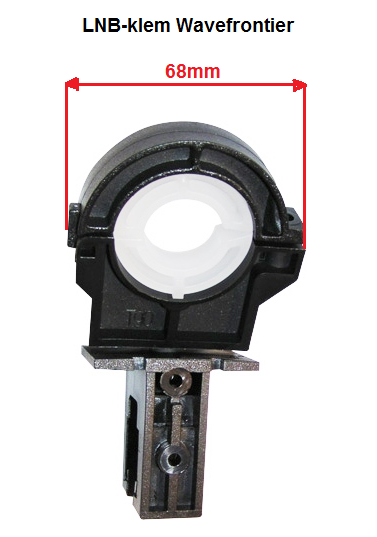

Sprietje Geplaatst: 3 februari 2019 Geplaatst: 3 februari 2019 Tja beste edbe. Je kunt wel lnb's met kleine koppen nemen maar wat heb je daar aan als de lnb-klem 68mm breed is. Je kunt ze dus toch niet dichter bij elkaar zetten dan dat de klem breed is. Helaas is Wavefrontier zo stront eigenwijs dat ze in al die jaren dat er smalle lnb's bestaan nog geen lnb-houder met een hals van 23mm op de markt hebben gebracht. Het enigste wat je kunt doen is om een bestaande lnb-houder te modificeren zodat hij wel smal wordt.

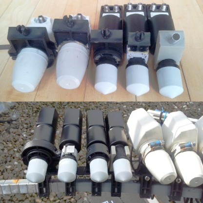

Sprietje Geplaatst: 4 februari 2019 Geplaatst: 4 februari 2019 Edbe wil smalle lnb's gebruiken om zo de 7e, 9e, 13e, 16e, 19,2e 23,5e en 28,2e te ontvangen. Dan heb je maar 2 tot 3 graden satellietafstand bij bepaalde satellieten. Een T55 kan met de lnb-houders maar tot 4.5 graden satellietafstand.

Ataric Geplaatst: 4 februari 2019 Geplaatst: 4 februari 2019 (aangepast) Voor de eerst genoemde reeks kan het bij de T55, 9.0 en 16.0 er nog eens 'tussen proppen' kan je dan vergeten, of je hangt ze iets boven de bestaande, alleen dat is erg priegelen, heb ik zelf wel eens gedaan en ik had beeld, alleen was dat zeer zwak 4 februari 2019 aangepast door Ataric TOROIDAL T90, 1 TB SSD 8 x Inverto Black Pro Octo LNB 8, OpenPLi 7.0 0.8w, 7.0e, 9.0e, 13.0e, 16.0e, 19.2e, 23.5e, 28.2e, 38.0e Mutant HD51 2 x AVL6211, MaxDigital XP1000
