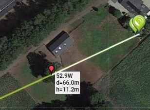

December10 Geplaatst: 12 juni 2019 Geplaatst: 12 juni 2019 Plepkeshenkie. Kan je de boom niet een beetje snoeien ? Of een beetje veel. De stap die je moet maken van 47.5 west naar 53 west is best wel groot de kans dat je langs de satelliet draait is wel aanwezig 55 west is beter te ontvangen maar nog een grotere stap. Als je vrij zicht heb dan moet het kunnen. Vergelijk de ontvangst van 55 west en 58 west maar qua sterkte als 76.5 oost.
trust Geplaatst: 13 juni 2019 Geplaatst: 13 juni 2019 18 uur geleden zei Plepkeshenkie: December10 Heb ze allemaal gecheckt maar krijg geen signaal. waarschijnlijk toch die ene boom die me dwars zit. Zal het binnenkort nog eens proberen met andere lnb,s wie weet. Henk die boom staat inderdaad voor de richting 53 tot 62 W op ± 65 mtr De laserpointer die ik je terugstuur haalt die afstand makkelijk in het donker . Als je hem onder de juiste elevatie onder de feedarm klemt , kun je mooi kijken waar en of die de boom raakt . Het verschil tussen theorie en praktijk is mijn uitdaging . Octagon SF8008 4K Edision Primo IP S2 Dr.HD F16 1.8 m ChannelMaster Offset in tuin 53º E - 45º W Jaeger SMR 1224 Usals met 5 Lnb wisselaar 2x Ka - Ku - C band Lin / Circ 1.2 m Echostar Offset aan schuur 53º E 34.5 W Twoteck Twinrotor met 3 Lnb wisselaar Ku - Ku low - Ka

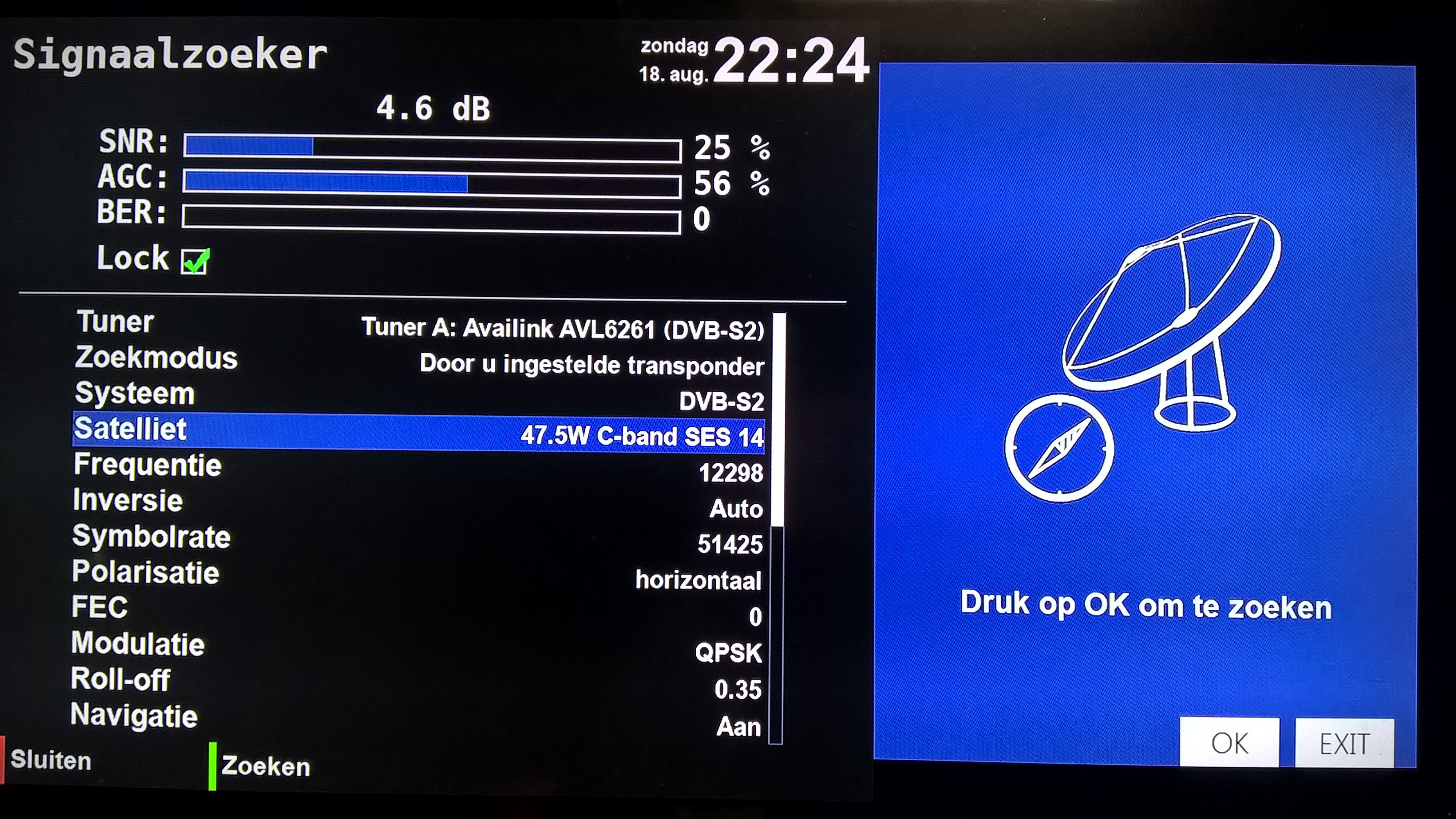

cookie monster Geplaatst: 10 augustus 2019 Geplaatst: 10 augustus 2019 (aangepast) Op 11-6-2019 om 21:43 zei December10: Plepkeshenkie. 53 west de 3 transponders van Ait zijn meestal wel te ontvangen. Maar het signaal is niet hard. 55 west 3759H2963 Bolivia tv is goed te ontvangen. 4175H30000 cctv is ook goed te ontvangen. Deze satelliet is goed te ontvangen. 58 west 3880H27690 en 4160H26590 zijn zonder veel problemen te ontvangen. Net op Flysat gekeken , https://www.flysat.com/is34.php , geen CCTV ?? https://www.lyngsat.com/Intelsat-34.html , https://nl.kingofsat.net/sat-is34.php , beide wel met CCTV vermelding !! Kan 55°W & 58°W C-band met 150cm ?? Ook 40,5 - 43,1 - 47,5°W ?? Ik heb stap voor stap geprobeerd , maar voorlopig nog niks gevonden !! Op o.a. 8°W , pakt die wel wat C-band , maar het heeft een tijdje nodig !! Oh , Ik heb hier schotelzicht van Horizon tot Horizon Ik weet wel dat voor C-band 150 een minike is in vergelijking met bv 300cm !! Tot nu toe algemeen: Linksdraaiend (Lc) lukt , maar Rechtsdraaiend (Rc) , noppes , LNB-probleempje ?? Horizontaal & Verticaal op C-band nog niks gevonden (43,1°W) !! 10 augustus 2019 aangepast door cookie monster C o o kie M o nster C U L'8'R WEIRDOGAToRS I was born once , as an invasion of the bodysnatchers , but the doctor did get a brain-attack !! my name: breedbandwurger 1967 casa CM: FTA DVB-S & FTA DVB-S2
December10 Geplaatst: 11 augustus 2019 Geplaatst: 11 augustus 2019 Voor Verticaal en Horizontaal is belangrijk dat de lnb goed gedraaid staat. 43 west is niet makkelijk te ontvangen. Met een Gibertini 150 is het mogelijk om 55 west en 58 west te ontvangen.

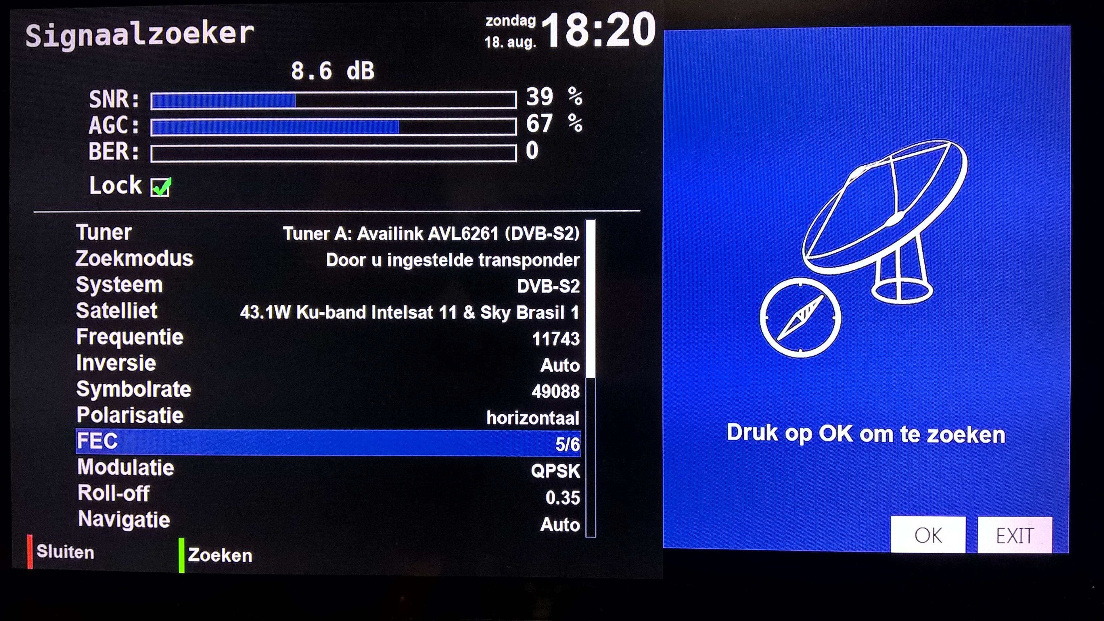

cookie monster Geplaatst: 18 augustus 2019 Geplaatst: 18 augustus 2019 M'n schoteltje staat nog niet optimaal uitgericht , maar in de (Ku-Band): 43,2°W 11743 H 49088 5/6 DVB-S2 QPSK , een Data kanaal 40,6°W 11051 V 10000 2/3 DVB-S2/QPSK ACM , data kanaal SID 0x5014 SID 0x9c40 C o o kie M o nster C U L'8'R WEIRDOGAToRS I was born once , as an invasion of the bodysnatchers , but the doctor did get a brain-attack !! my name: breedbandwurger 1967 casa CM: FTA DVB-S & FTA DVB-S2

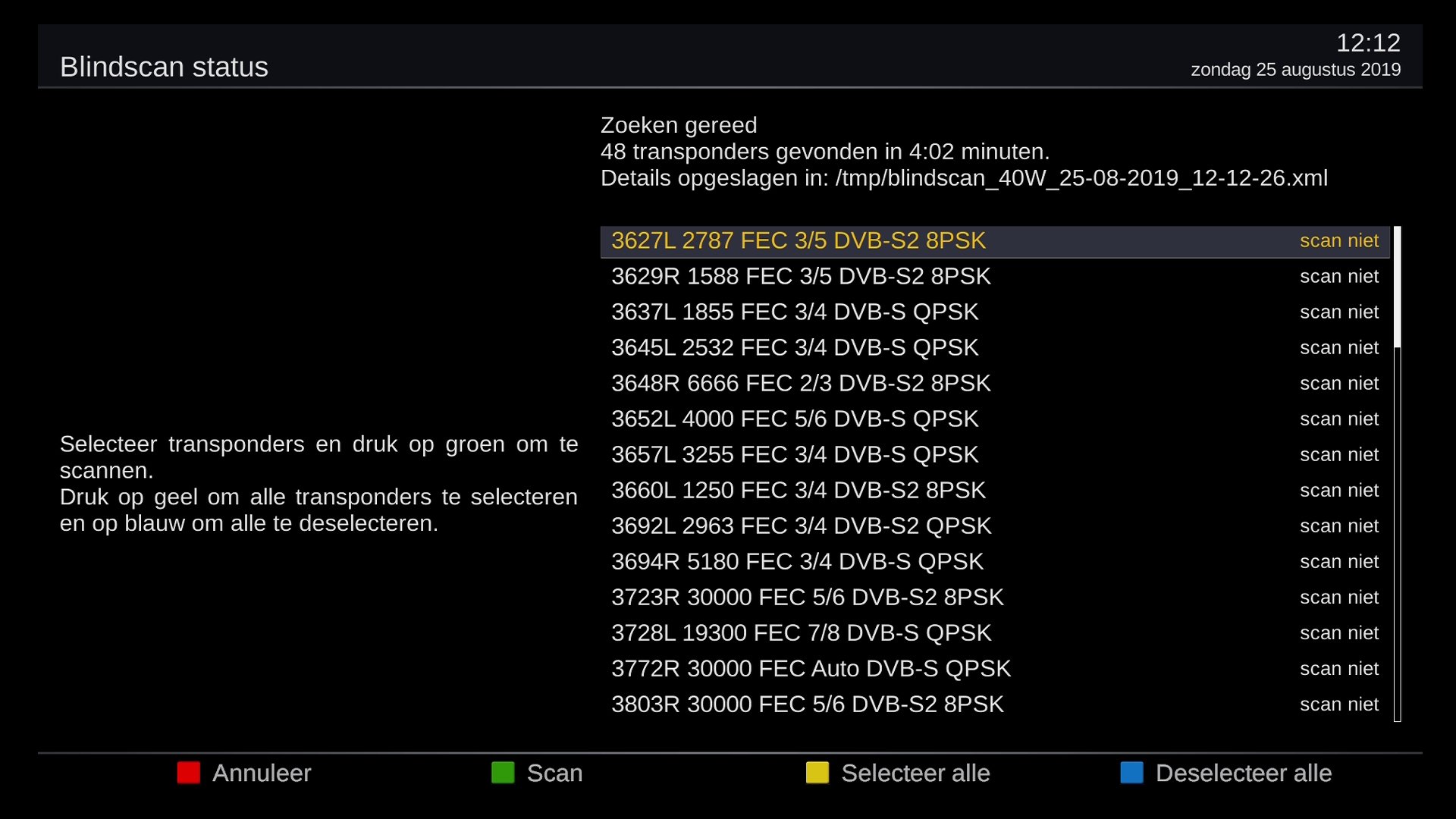

cookie monster Geplaatst: 18 augustus 2019 Geplaatst: 18 augustus 2019 (aangepast) Ik had geen 47,5°W KU in de satellietlijst staan , dan maar de LO naar KU verzet: Hopelijk vind ik de mogelijkheid om een complete lijst in de ontvanger te plaatsen !! 18 augustus 2019 aangepast door cookie monster C o o kie M o nster C U L'8'R WEIRDOGAToRS I was born once , as an invasion of the bodysnatchers , but the doctor did get a brain-attack !! my name: breedbandwurger 1967 casa CM: FTA DVB-S & FTA DVB-S2
