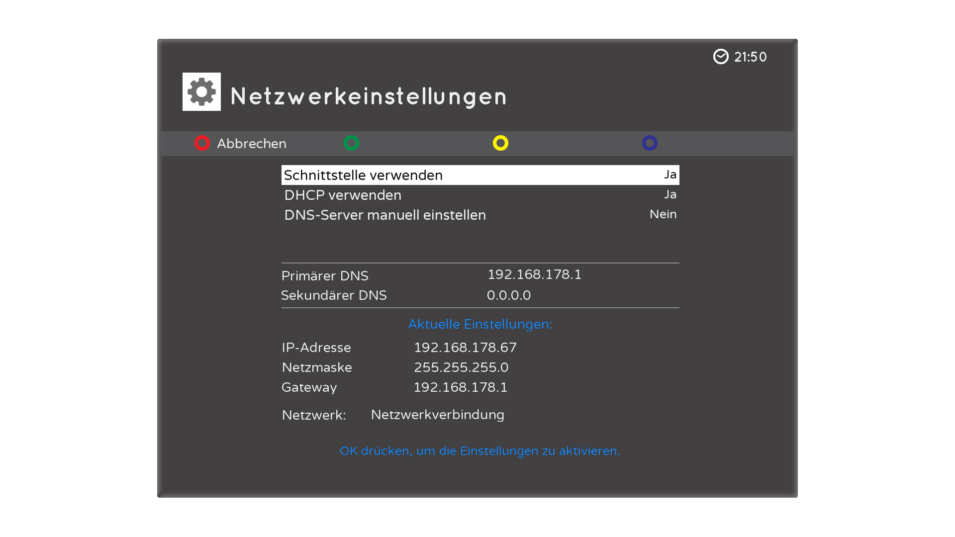

Tonskidutch Geplaatst: 2 januari 2019 Geplaatst: 2 januari 2019 je netwerkinstellingen, moeten worden ingesteld indien je de Ultimo aan de 100/1000Mbit router of 100/1000 Mbit ethernetswitch hangt per LAN kabel je zoekt dan dit menu (zie beneden) en configureert elke regel volgens jouw bijbehorende thuis netwerk adressen dan de verbindingstest en als alles groen gevinkt is ben je klaar voor contact met je pC 64 bit heeft er niets mee van doen Revelations, Sunset Mix Alina Kiya, Full Intention

jeevanhoof Geplaatst: 10 januari 2019 Geplaatst: 10 januari 2019 Je gaat het toch in je box moeten zoeken! Zolang deze geen IP adres krijgt van je router, ga je geen verbinding kunnen maken. Verbind de box eens met een kabel naar re router. En kijk of hij dan wel een IP adres krijgt toegewezen. Mvg dreambox two , BigBisat met Smart Titanium, Alps, en 2 X Inverto Black Ultra VU+ solo2 met defecte tuners

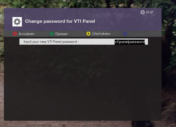

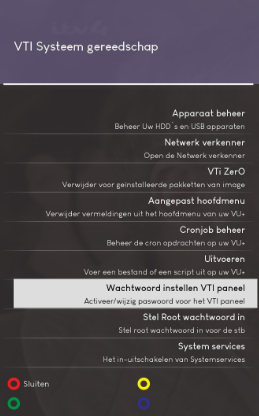

ebhoorn Geplaatst: 10 februari 2019 Geplaatst: 10 februari 2019 Er zijn nog een paar valkuiltjes: Op netwerkniveau ben je verbonden - maar het kan zijn dat dreamboxedit van het besturingssysteem van jouw ultimo geen toegang krijgt. dreambox edit moet inloggen (dat kan je bij de instellingen opgeven: gebruikersnaam: root, password: <blabla>. Dit password moet overeenkomen met het password wat je via VTI systeemgereedschap in moet stellen:
