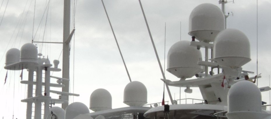

Sprietje Geplaatst: 5 januari 2019 Geplaatst: 5 januari 2019 Die marine schotels zijn dure jongens. In de privé sfeer worden op kleine jachtjes daarom vaak maar schotels genomen van 35-40-45cm omdat grotere voor veel mensen onbetaalbaar zijn. Op de grote jachten waarvan de eigenaar een veel dikkere portemonnee heeft, worden wel schotels genomen van 80-100cm. Hier op dit schip staat voor een paar honderdduizend Euro aan marineschotels.

henkvd1 Geplaatst: 5 januari 2019 Auteur Geplaatst: 5 januari 2019 (aangepast) Uit ervaring weet ik dat er ook heel wat lege domes op super jachten staan , gaat ook om de uitstraling, symmetrie om meerdere domes te plaatsen, maar wel hartstikke leeg of gevuld met andere antennes om ze weg te werken. Uitrichten is simpel, doet het systeem zelf, je geeft positie op en een NID en tackinfrequentie, schotel vind de rest, skew automatisch via gps positie . 5 januari 2019 aangepast door henkvd1
