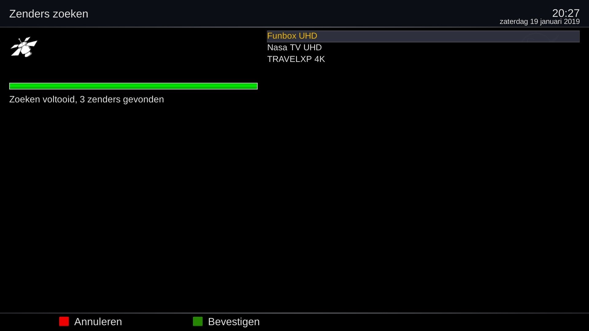

HG5812 Geplaatst: 19 januari 2019 Geplaatst: 19 januari 2019 Hallo. Prima beeld en geluid op deze frequentie (NASA). Die andere twee zijn gecodeerd.
duitsland Geplaatst: 19 januari 2019 Geplaatst: 19 januari 2019 Even opnieuw een scan doen dan heb je de HD en UHD weer Dreambox 920UHD FBC kabel tuner en 2 interne Sat tuners. SSD 500GB Triax 110cm met een Homemade C/KU band LNBF draaibaar tussen 80,0 oost en 67,0 west. Triax 78cm vast met CDS Triple lnb.

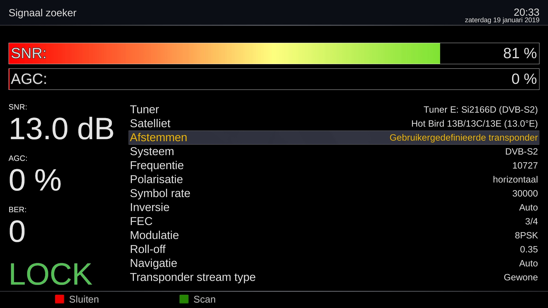

Jean-Claude Geplaatst: 19 januari 2019 Geplaatst: 19 januari 2019 komt hier binnen met 10.3 dB dus prima ontvangst aan de Belgische kust DreamBox 8000+Xtrend ET10000+Gigablue UHD 4K, openPLi, CCcam, CD+TVV kaarten (gene zever), wavefrontier T90, EMP Centauri 33/12 multiswitch en VEEL te weinig slaap.

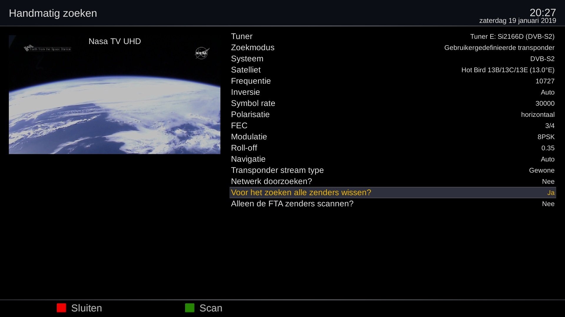

-verwijderd- Geplaatst: 19 januari 2019 Geplaatst: 19 januari 2019 transponder is wel wat zwakker als de vorige transponder waarop Nasa TV UHD zat. @dreka1 - wat laat de signaalmeter (dB) van de box zien? - heb je de frequentie al opnieuw gescand, met optie voor zoeken alle zenders wissen op JA 1

dreka1 Geplaatst: 20 januari 2019 Geplaatst: 20 januari 2019 Hallo helaas geen signaal 0 % , alle zenders wissen , op ja gezet , nogmaals geprobeerd , geen zenders gevonden, het rare is dat de Travel XP 4K het wel doet , die stond er nog in, Travel XP heeft een ontvangst van 87 % gek. Als ik hem opzoek in King of Sat via dreamset , dan ook geen beeld . Of even op Hans zijn nieuwe zenderlijst wachten, wil ook wel eens helpen. Groetjes dreka
