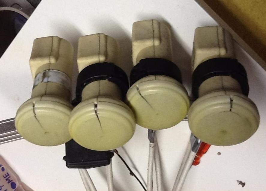

Sprietje Geplaatst: 11 januari 2019 Geplaatst: 11 januari 2019 (aangepast) Het komt wel vaker voor dat er een gat in de kap van de lnb valt doordat er een verkeerde kunststofsoort gebruikt wordt die niet tegen uv-licht kan. Een paar merken hebben er erg veel last van. Scheuren in de kap heb ik regelmatig gezien bij lnb's van Golden Interstar. Door het uv-licht krimpt de kunststof en scheurt de kap open, zie de 4 lnb's van 3 jaar oud in Nederland waar relatief weinig sterke uv-straling is. Ook het Griekse merk Edision kan er wat van. Het monoblock is in Nederland gekocht en 1,5 jaar in Spanje gebruikt. De kunststof kap was heel dun en helemaal verteert tot zeer kleine vergruisde stukjes. Een spin vond de feedhorn een prachtig huisje waardoor er geen ontvangst meer was. Bij fatsoenlijke merken kom je dit niet tegen. 11 januari 2019 aangepast door Sprietje

Gast patje7of9 Geplaatst: 11 januari 2019 Geplaatst: 11 januari 2019 2 uur geleden zei Sprietje: Het komt wel vaker voor dat er een gat in de kap van de lnb valt doordat er een verkeerde kunststofsoort gebruikt wordt die niet tegen uv-licht kan. Een paar merken hebben er erg veel last van. Scheuren in de kap heb ik regelmatig gezien bij lnb's van Golden Interstar. Door het uv-licht krimpt de kunststof en scheurt de kap open, zie de 4 lnb's van 3 jaar oud in Nederland waar relatief weinig sterke uv-straling is. Ook het Griekse merk Edision kan er wat van. Het monoblock is in Nederland gekocht en 1,5 jaar in Spanje gebruikt. De kunststof kap was heel dun en helemaal verteert tot zeer kleine vergruisde stukjes. Een spin vond de feedhorn een prachtig huisje waardoor er geen ontvangst meer was. Bij fatsoenlijke merken kom je dit niet tegen. Welke merken van lnb 's maken gebruik van kunststofsoort die WEL tegen uv-licht kan?🤔
Sprietje Geplaatst: 11 januari 2019 Geplaatst: 11 januari 2019 Zeg maar alle gangbare West Europese merken. Het zijn bijna altijd die onbekende goedkope merken uit China die dit probleem hebben.
TozdeoG Geplaatst: 11 januari 2019 Geplaatst: 11 januari 2019 Dit is er eentje van een West Europees merk. (Inverto M7 duo LNB) En voor dit type van LNB is dit zeker geen uitzondering. Ik denk dat de laatste fabricatiedatum van een Europese LNB dateert van voor het jaar 1900. 😃
