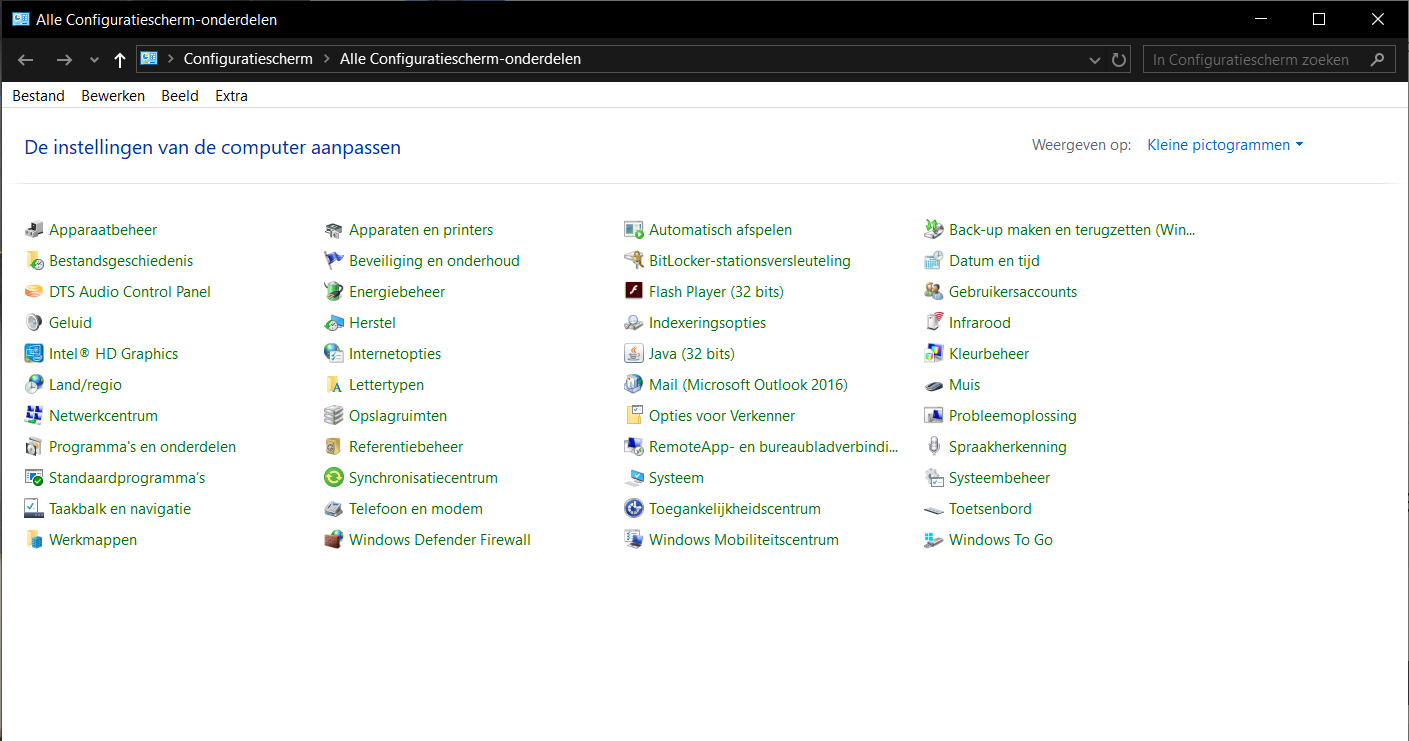

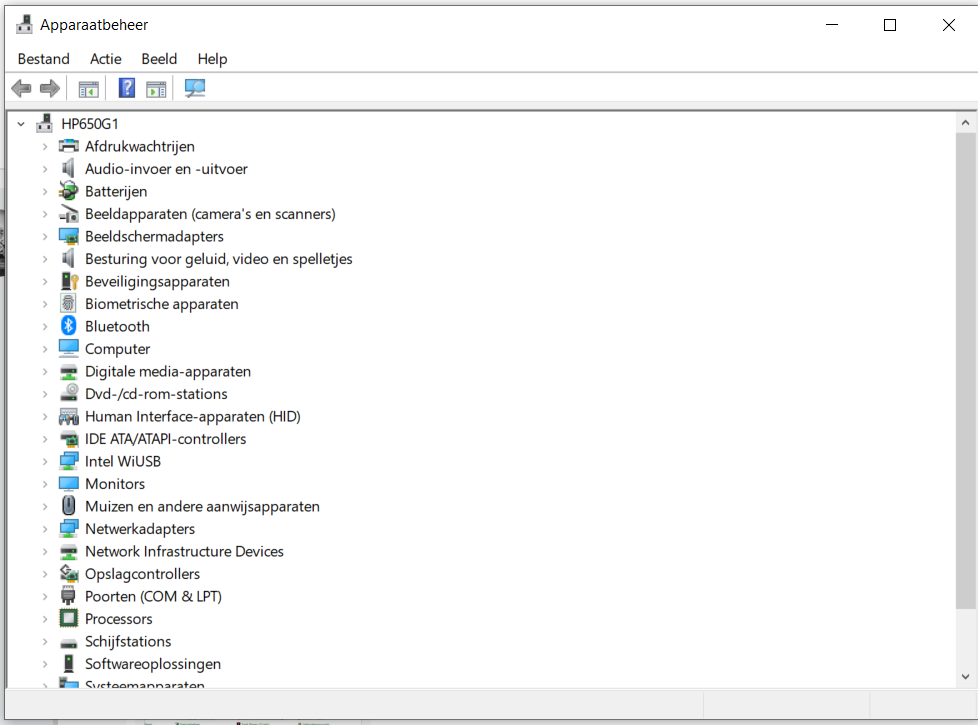

Heb je er wel de goede drijvers in zitten, kijk even via configuratischerm, linkermiusknop op start klikken en dan configuratie intypen,  bij apparaat beheer of je daar geen uitroeptekens voor de apparaten hebt staan.
Zijn die er wel dan de drivers zoeken welke er bij horen en dan ook de nieuwste zijn.

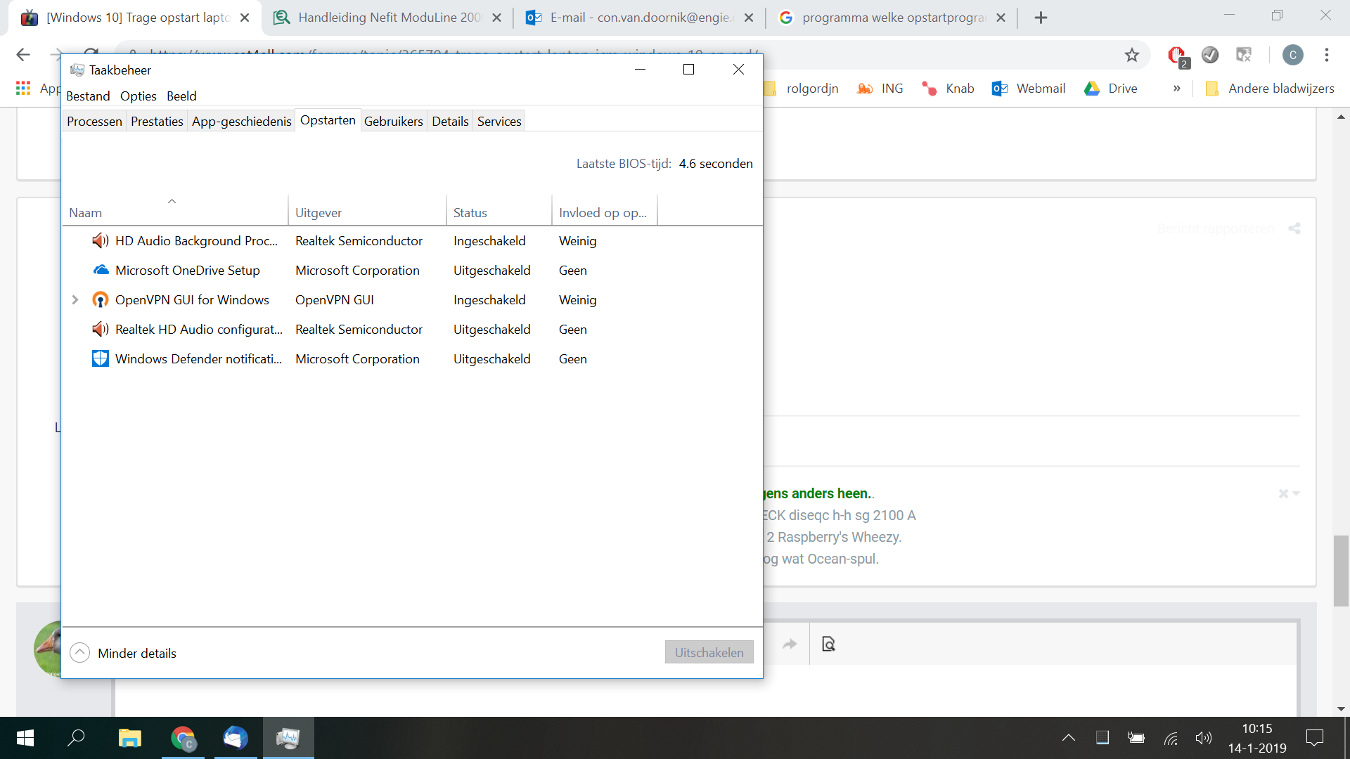

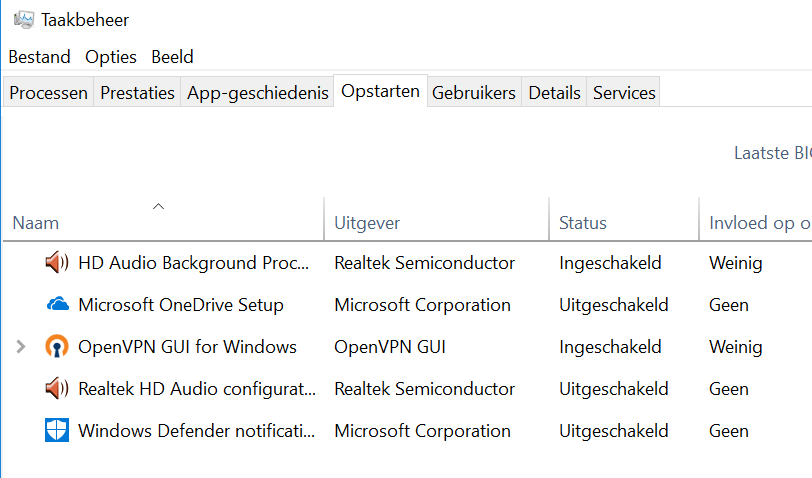

- CTRL-ALT-DEL
- taakbeheer
- opstarten
en zie hier welke programma's
veel opstarttijd gebruiken.
En wellicht staat hier veel bagger tussen.

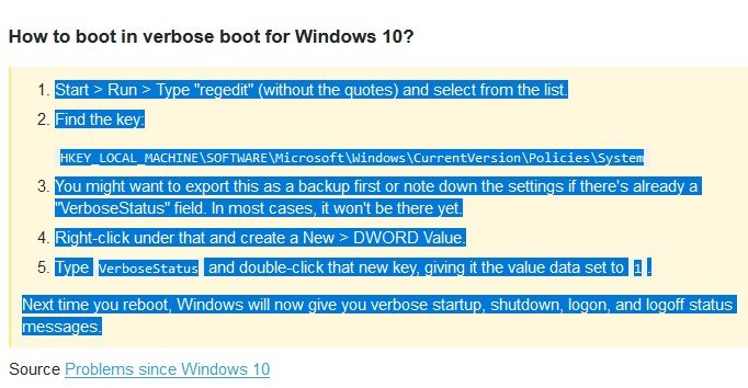

volgens mij zie je dat alleen als je verbose opstart
waar hij lang blijft hangen kun je als indicatie al eens doen

Wel krijg ik in apparaat beheer een uitroep teken bij de desktop!

De " Verbose" tip wil hier niet lukken daar ik een heel ander scherm te zien krijg ( tenminste de regels )

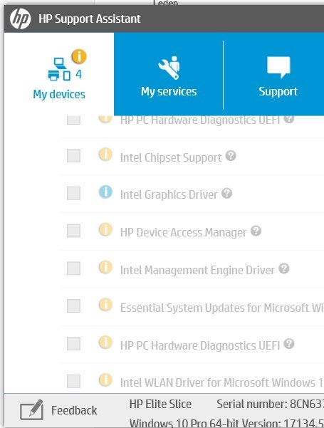

inderdaad zou ik dan wel de BIOS updaten, kan zijn dat ie hangt op de TMPconfig (een key die je bij ouder machine ook kunt wissen)
kun je checken met de support software van HP ook op een oude versie laptop
