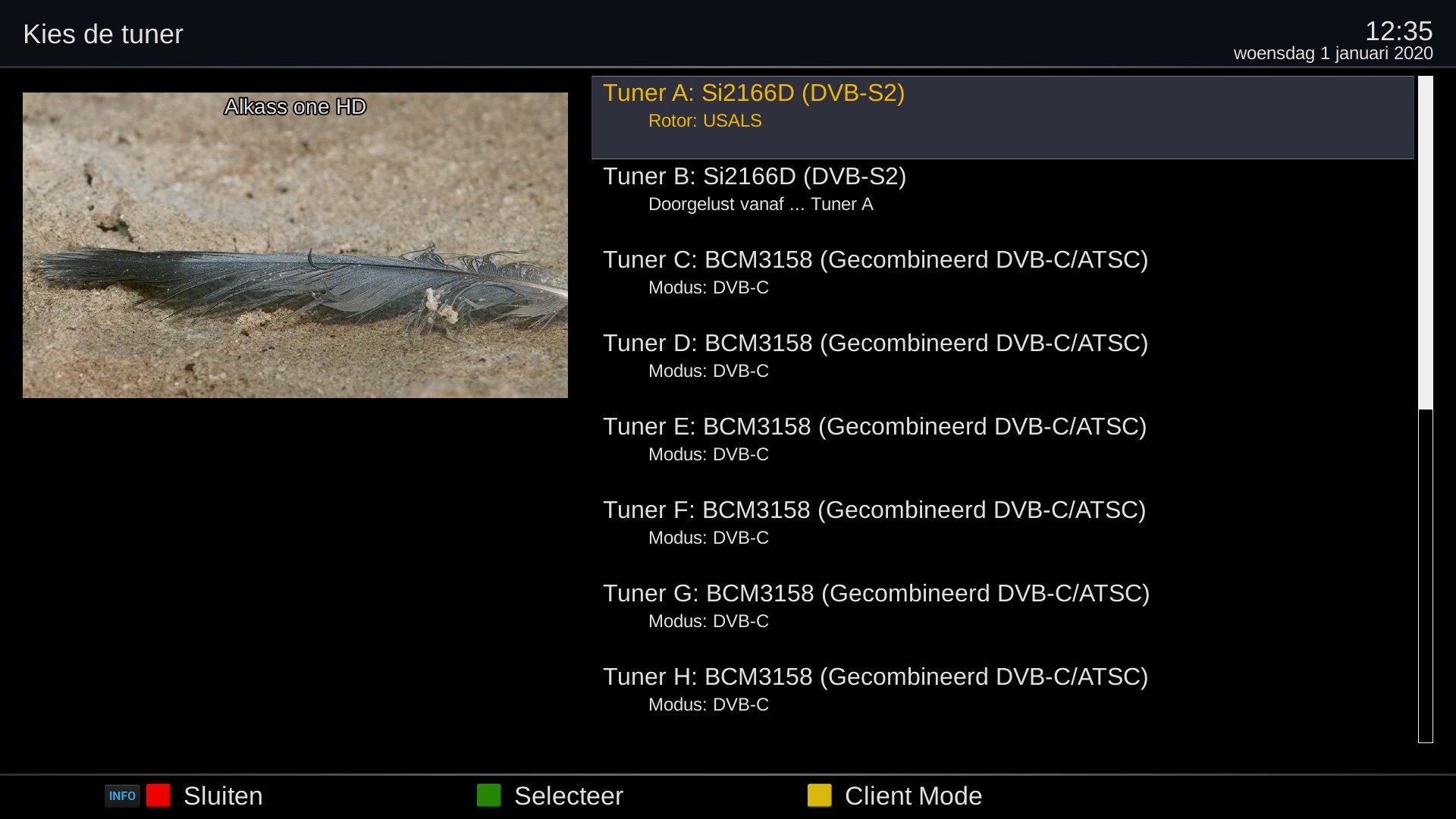

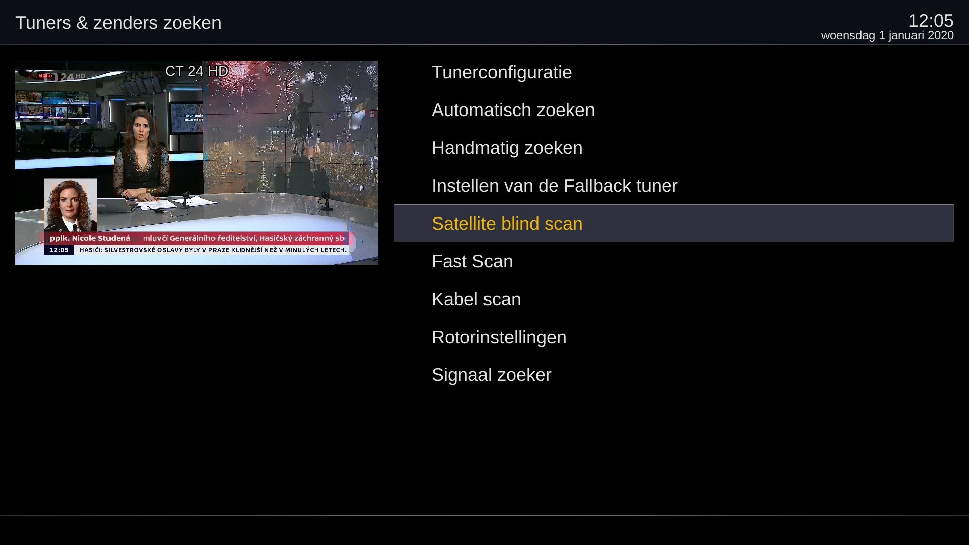

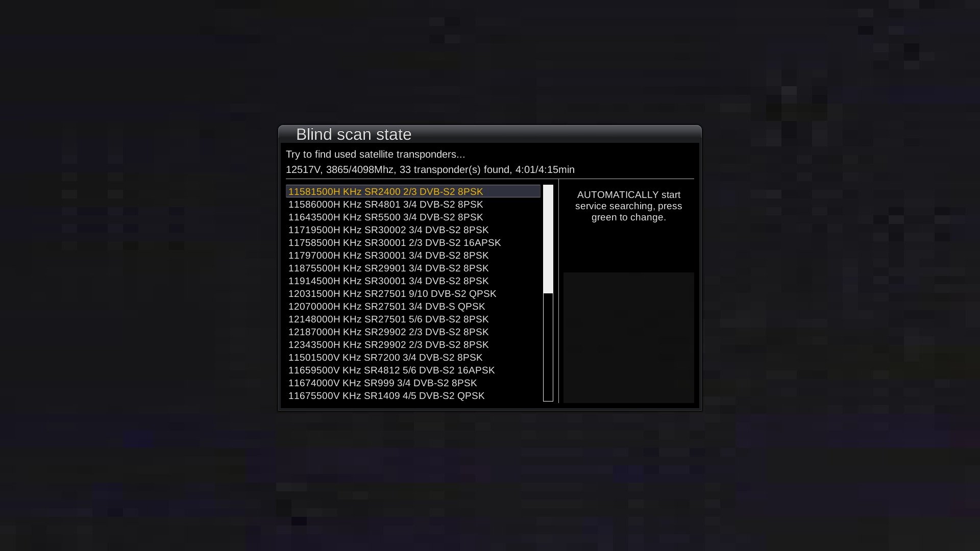

En ook de satelliet blindscan functie werkt goed bij openVision 9.3
Bij openATV, openHDF, purE2 en nog een aantal andere images werkt de satelliet blindscan functie niet met deze dreambox tuners (Si2166D,  Si2169C, Si2169D, ...)
Met deze 3 (open) images: openTSimage 6.1, BlackHole 6.1 en openVision 9.3 werkt het wel.

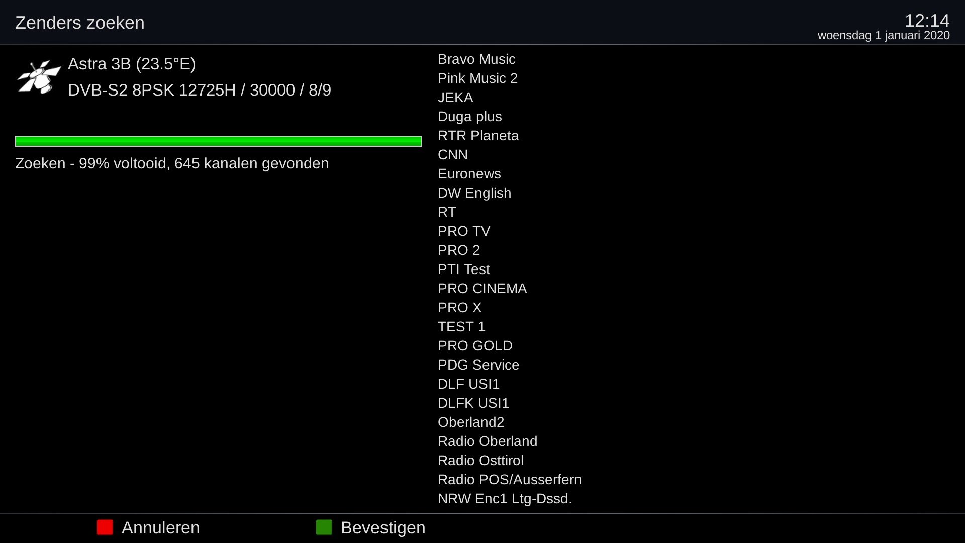

openVision 9.3 (dm920) satelliet blindscan met Si2166D tuner (Astra 23.5°E)
aangepast door satmaat

Ik ga hier geen discussie voeren over het nut van blindscan of niet.
Zonder de (blind scan) feedhunters zal uw satellites.xml ook niet up to date blijven.
Deze geven de aanpassingen door aan websites zoals Flysat, KoS, Lyngsat,...
De satellites.xml wordt meestal aan de hand van zulke sites samengesteld.
(openPLi gebruikt bijvoorbeeld "lyngsat grabber" om de satellites.xml binnen te halen)
(dreamset editor bijvoorbeeld KingOfSat om een satellites.xml samen te stellen)
Met blindscan ben je altijd een stap voor.

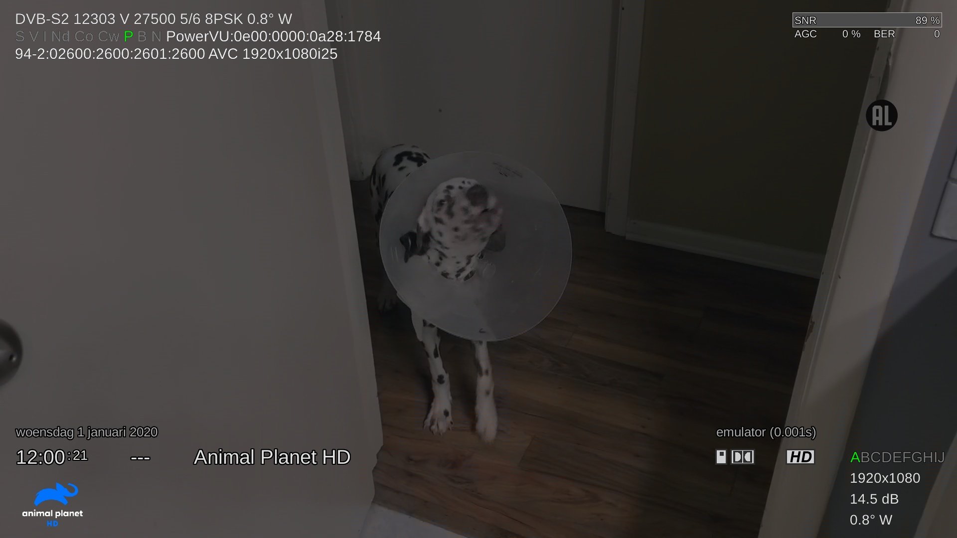

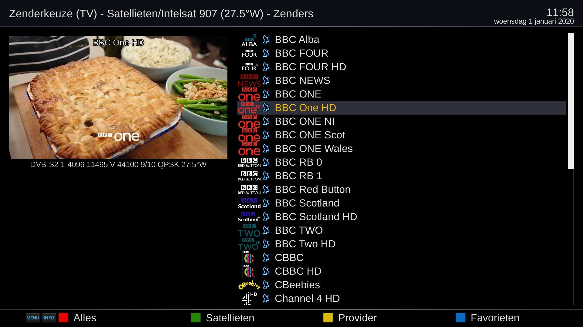

- Abertis 30.0°W
- BBC 27.5°W
- Powervu (auto update)
- Picons
- Bootlogo aangepast (logo gecentreerd en blauw streepje in de afbeelding verwijderd)
- Plugin feed
- Web streams
- Youtube

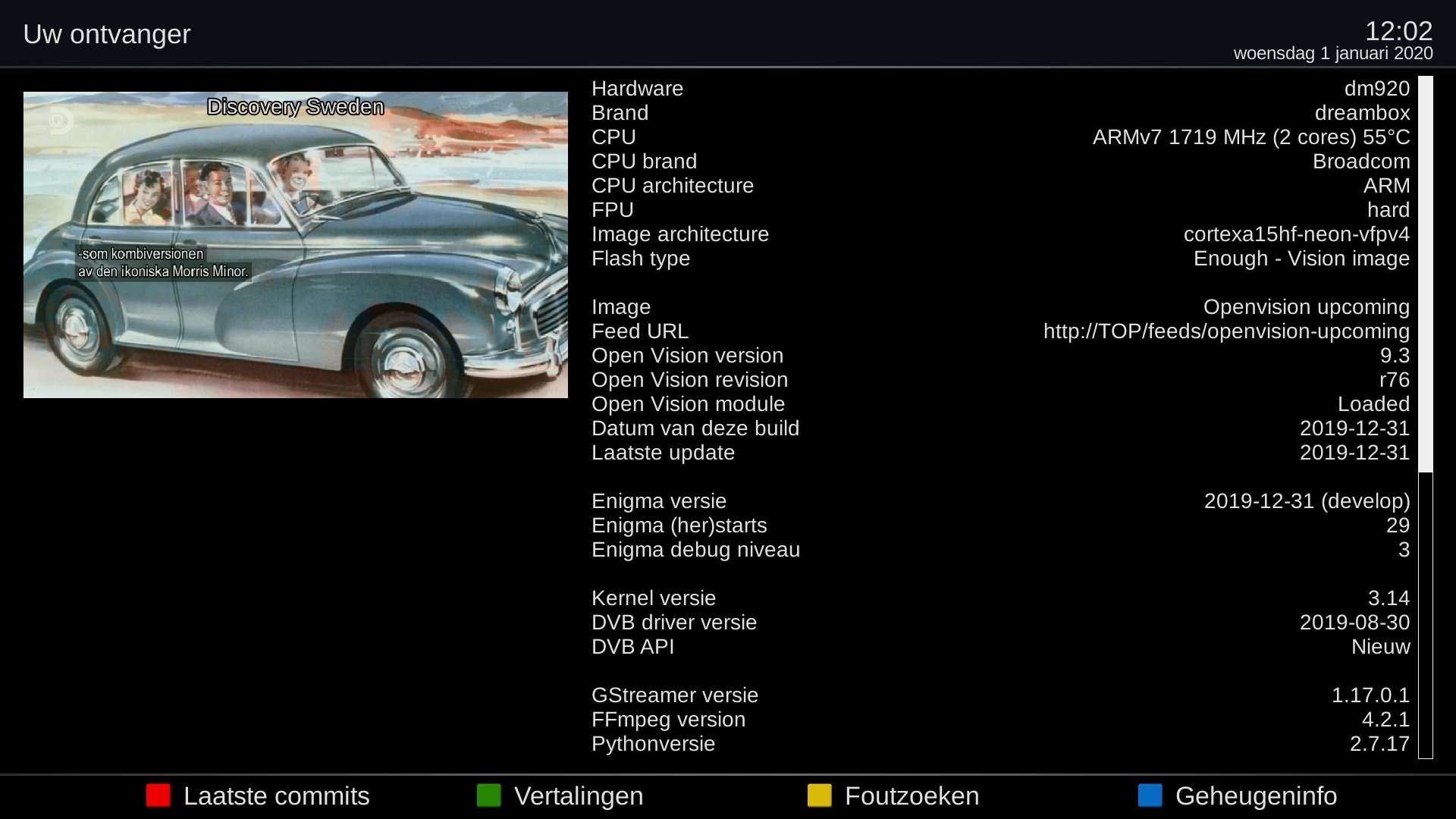

screenshots van de vorige build r76
