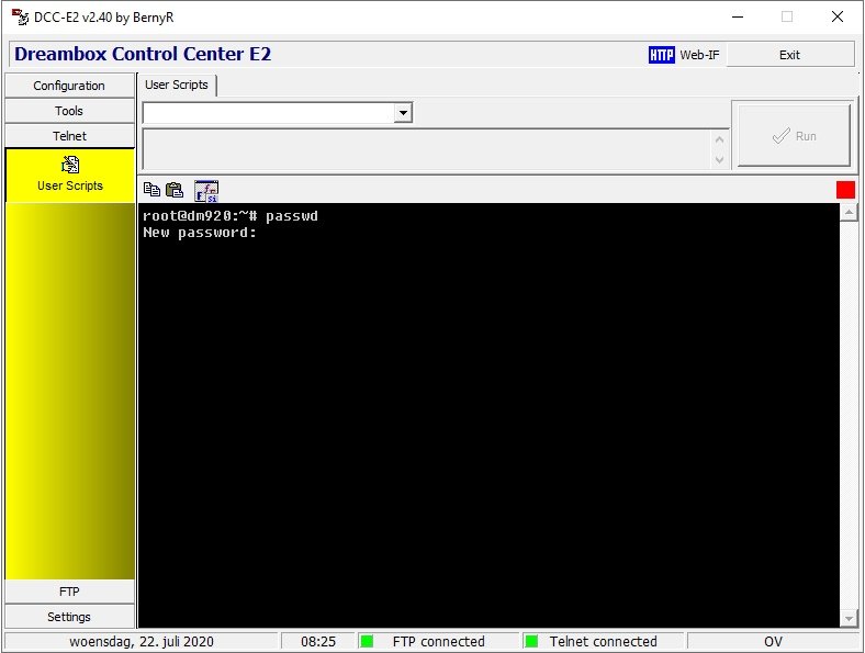

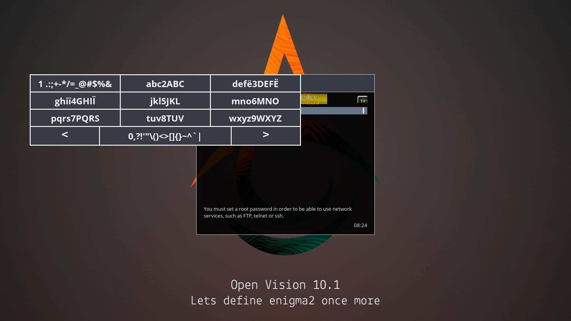

en is het misschien te lastig dat even dan ook hier vast te leggen wat loginnaam en wachtwoord is?
voor iemand anders die ook Openvision kiest

Waarom? Er is geen echte download faciliteit meer. Je moet hem zelf compileren! Kun je het wachtwoord ook wel zelf zoeken/invullen.. Heb ooit een testversie gedownload (toen het nog kon) en die versie werkte heel aardig. Alleen toen nog veel fouten en GSOD.. Was versie 7.53 geloof ik. Maar ja, aan een image wat je zelf moet compileren heb je als verwende gebruiker geen zier. Leuk voor de nerds, verder niks...
Ik wil dat met alle liefde noemen.

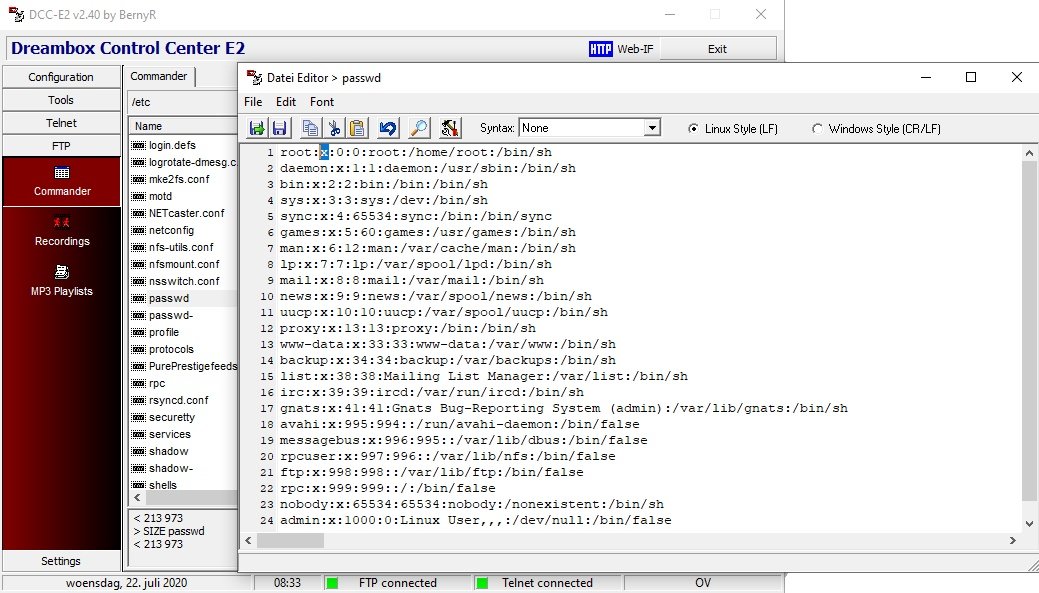

in het menu vindt je de optie, wachtwoord aanpassen. Als je daar je eigen in te stellen ww invul en de box opnieuw opstart kan je dat we invullen bij de plek waar nu Root staat bij dcc. Klaar

Bij openVision 10.1 is het standaard wachtwoord openvision
Login details:
 Username: root
 Password: openvision
https://forum.openvision.tech/
Wachtwoord aanpassen kan:
- op de box via het menu (menu - instellingen - systeem - expert instellingen - netwerk - wachtwoord)
- of met telnet command: passwd
- of het bestand passwd aanpassen in /etc
Spoiler
/etc/passwd

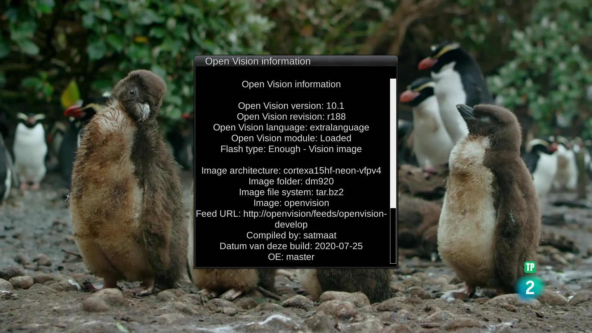

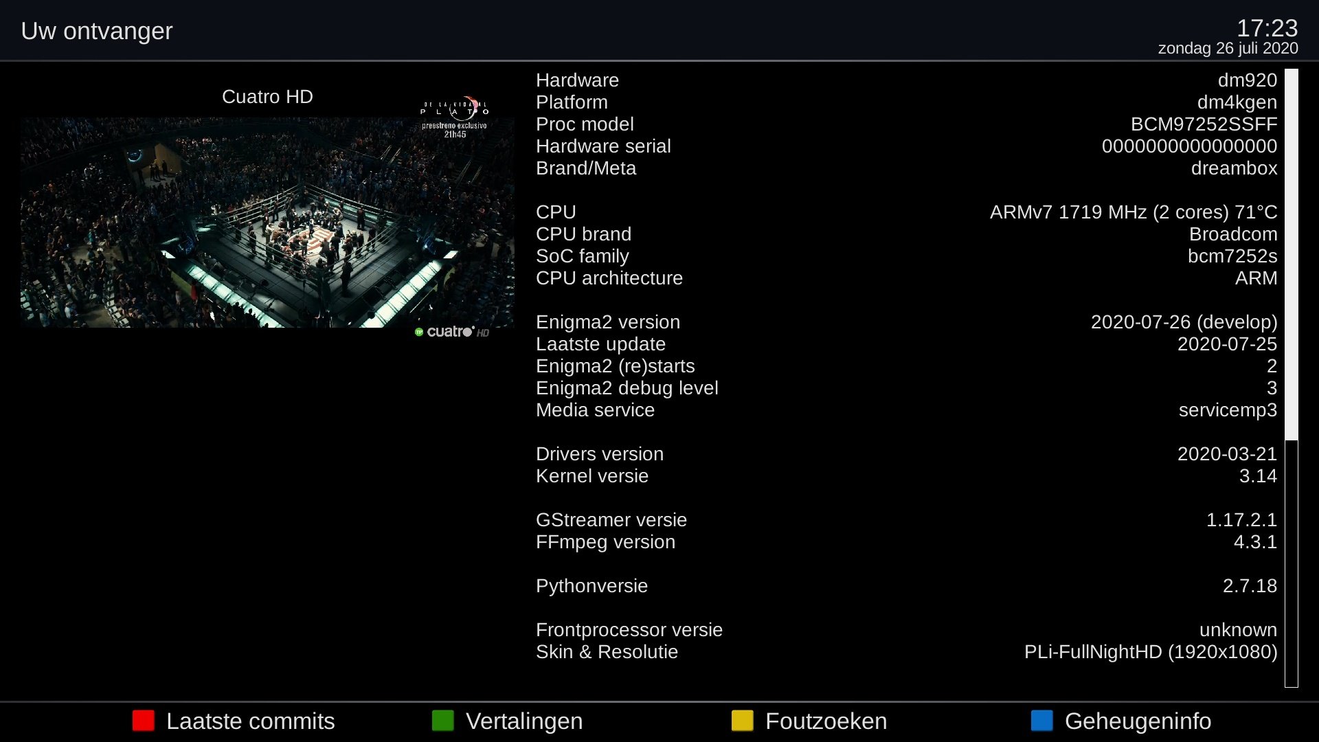

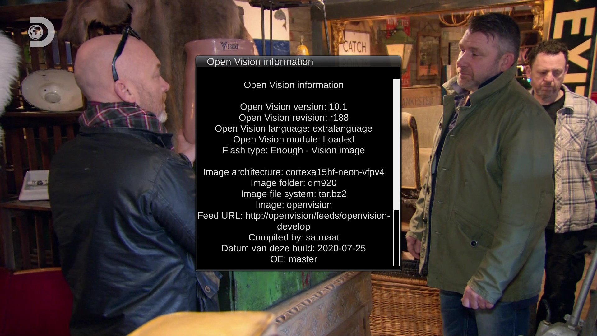

Gisterenavond  een openVision 10.1-r188 build voor de dm920 gedaan, en werkt goed op mijn dm920.
Bij interesse, kan ik mijn back-up image uploaden. (met of zonder de picons ? i.v.m. de grootte van het image)

DM920 back-up image openVision-10.1-r188-dm920
met o.a.
- oscam 11581, oscam-emu 11581, CCcam 2.3.2 / 2.3.8
- astra-sm
- powervu, biss, tandberg, ...
- zenderlijst met bouquets: multistream, rtrs T2-MI-PLP 54.9°E, Abertis 30.0°W, BBC/ITV 27.5°W, ...
openVision-10.1-r188-dm920 (image blijft een aantal dagen online)
http://www.mediafire.com/file/s3e74id854no1a4/openVision-10.1-r188-dm920.tar.gz/file

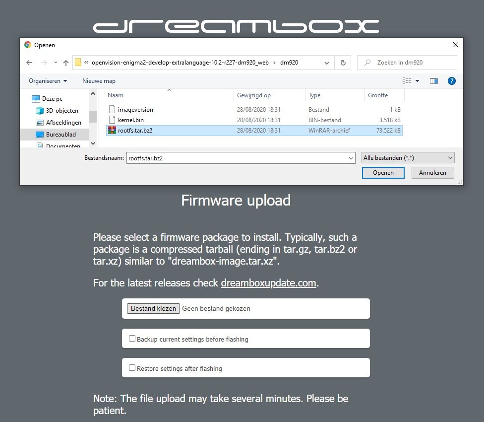

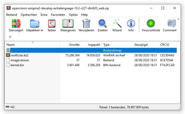

Gaat het om openVision 10.2
Welke extensie heeft het image ?
(de .zip file moet je bijvoorbeeld eerst uitpakken en enkel "rootfs.tar.bz2" kiezen om te installeren)
Images met deze extensie kan je in het flash geheugen zetten:
tar.gz
tar.bz2
tar.xz
Please select a firmware package to install. Typically, such a package is a compressed tarball (ending in tar.gz, tar.bz2 or tar.xz) similar to "dreambox-image.tar.xz"
