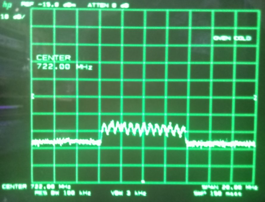

Vanochtend met lichte tropo condities een bijzondere foto kunnen maken. Op een afstand van ca. 165 kilometer de TV West multiplex op kanaal 52.
In beeld een duidelijk SFN meerweg ontvangst patroon zichtbaar!
Het verschil tussen de toppen en dalen is ongeveer een halve division dus 5 dB. Er kan slechts een klein verschil zijn in weglengte verschil met zo'n duidelijk patroon en het signaal niveau verschil is (vanwege die 5 dB) ook erg klein.

Ik zie dat ik kanaal 52 eerder heb gefotografeerd maar nu zonder zichtbare SFN meerweg effecten. Ze zijn er wel maar de afstand tussen de pieken en dalen is te klein om te zien.
