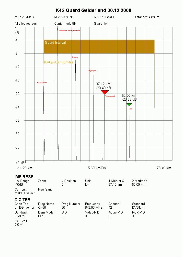

Nog een plaatje van vroeger: De SFN van TV Gelderland met alle andere torens en afstanden. Leuk detail is dat de ontvanger niet op het eerst binnenkomende signaal draait!

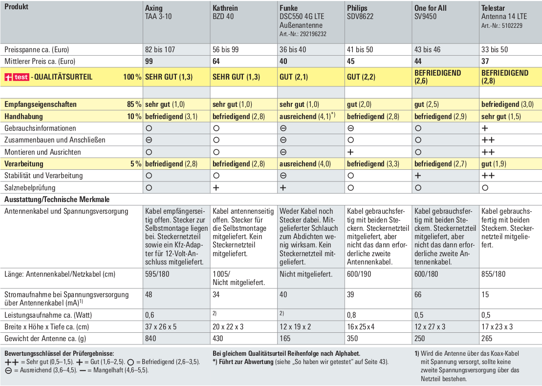

Op 12-6-2019 om 09:14 zei Eduard07:
Vraag me af of er nog betere compact antennes zijn dan de Kathrein BZD40 die ik momenteel in gebruik heb. Die versterkt 18 dB. Zijn er sterkere of is dat slechts op papier?
Dat vraag ik mij dus ook af. De Duitse Stiftung Warentest kwam tot de volgende conclusie.
De Funke komt er daar trouwens qua ontvangsteigenschappen heel goed uit, ondanks het veel kleinere formaat.
Op dezelfde ontvanger die toen op DVB-T keek of een andere ontvanger?

In dit verband nog vraag over je plaatje:
Worden de signalen van Apeldoorn, Arnhem, Nijmegen, Veenendaal en Oss in het signaalverwerkingsproces later nog bij elkaar opgeteld? Zoiets begreep ik uit je eerdere reactie.
Of gaat ie alleen verder met de beste (Apeldoorn)?

De "bijdrage" van de zwakke zenders in een SFN is verwaarloosbaar als je een hoofdsignaal hebt. Alles onder de 20 dB doet sowieso niets meer en mag zelfs een vreemd signaal zijn. Het doel van een SFN is om zenders dichtbij de kijkers neer te zetten en elkaar niet storen omdat ze synchroon werken.
Het optellen gebeurt in een ontvanger volgens mij niet bewust, de signalen liggen natuurkundig gewoon over elkaar heen zoals bij reflecties ook het geval is. Alleen die analyser haalt uit de guard interval de informatie om dat diagram te maken. Het is vooral van waarde als twee zenders even sterk zijn er dus sterke dips in het kanaal ontstaan.
Toevoeging: De ontvanger moet vanwege de timing het symbool te lezen wel correct staan t.o.v. de guard interval.

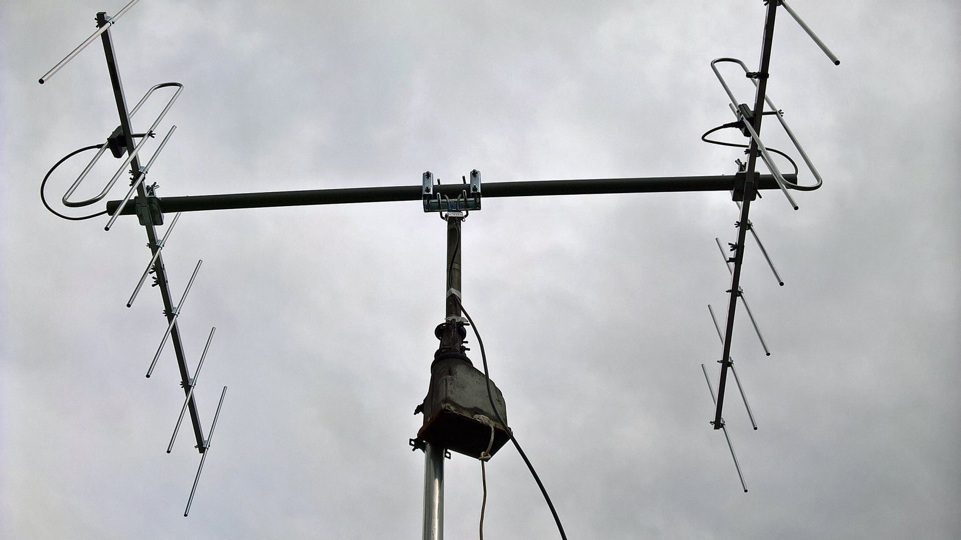

Dan toch maar weer net als vroeger een draaibare antenne op het dak plaatsen  om optimaal resultaat te verkrijgen, het beste nog gesteckt ofwel Co-Phased.
