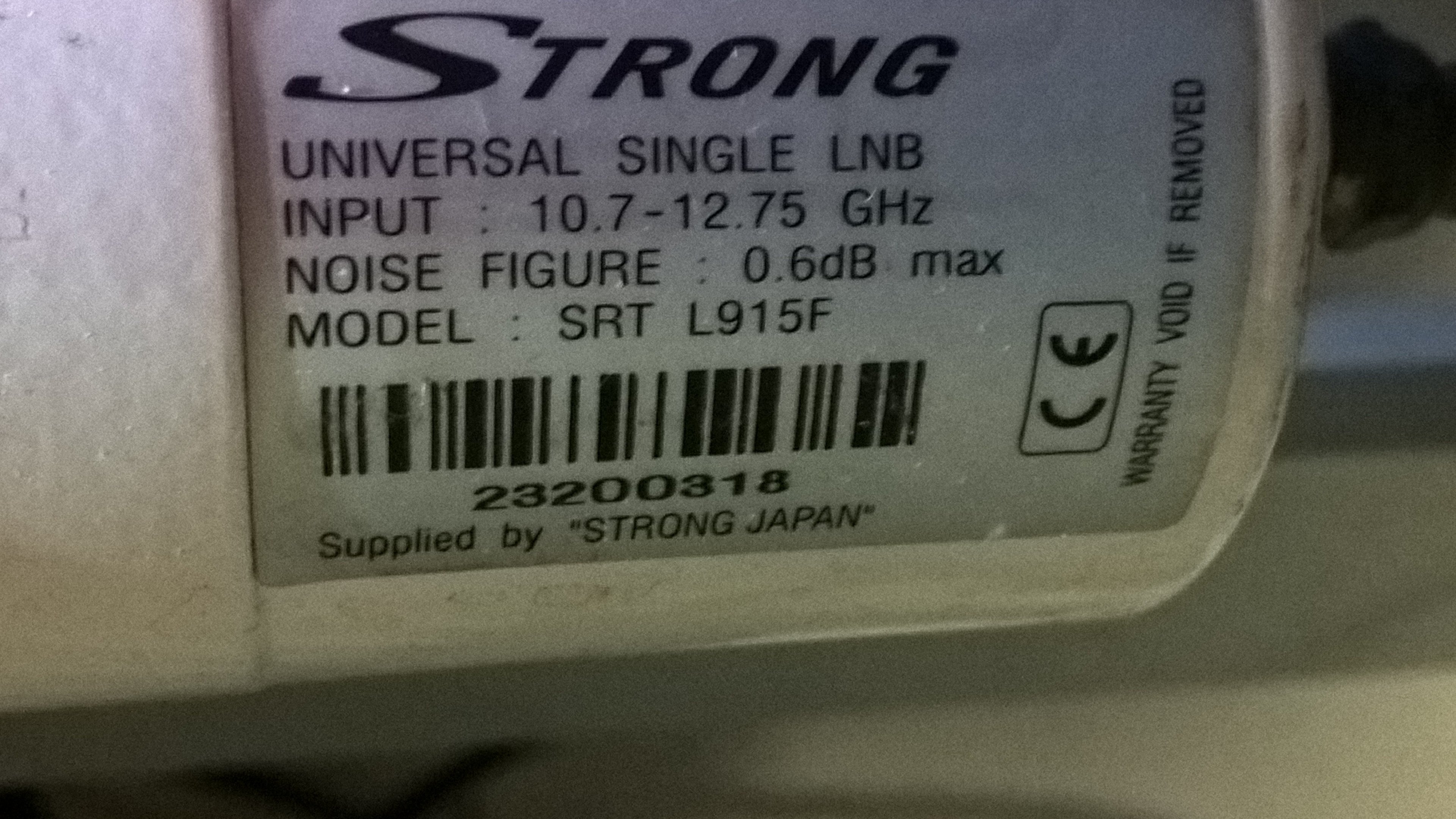

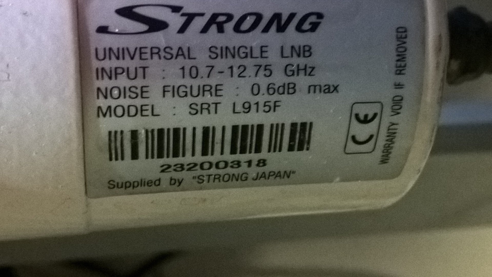

Strong LNB , lage band geen ontvangst (10,7-11,75 GHz)
Ik heb via de instellingen alles geprobeerd , het heeft korte tijd wel gemacheerd ,
maar plots , teutebollen , rien de knots , hopelijk is die LNB niet om zeep !!
De hoge band lukt probleemloos !! Mijn ontvanger EdisionOS mio 4K !!

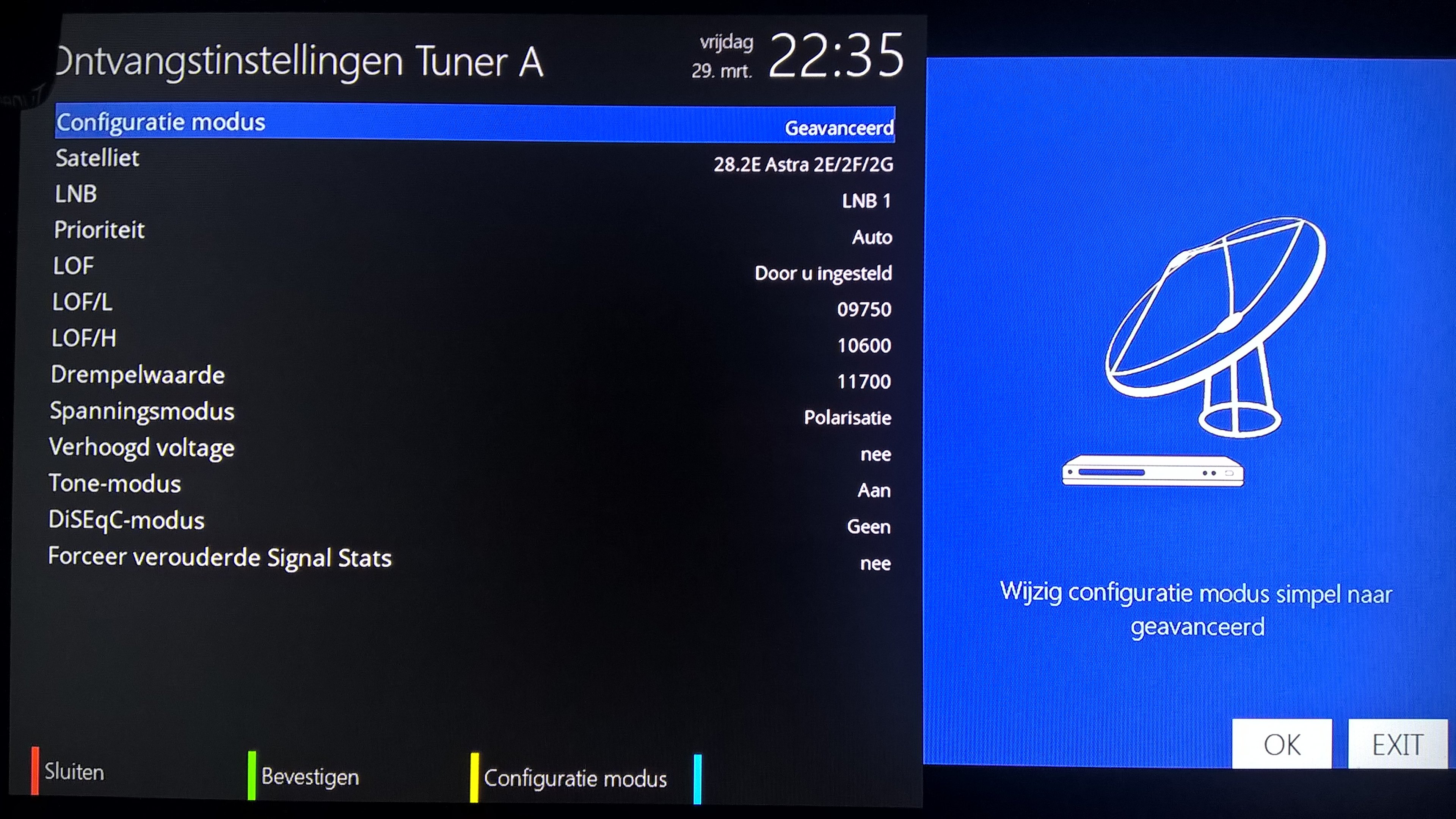

Tone-modus moet op band staan. Staat nu op aan dus alleen ontvangst van 11700 en hoger.

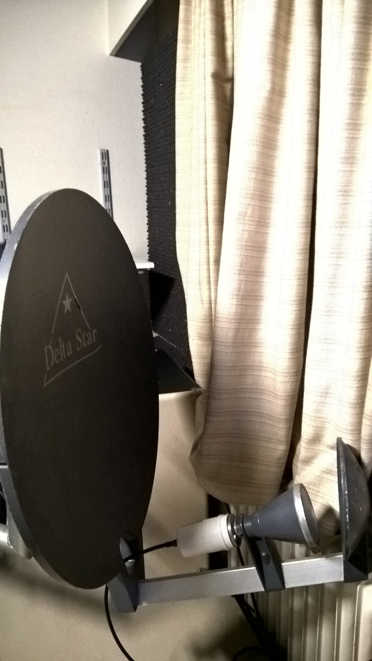

Rien de knots , ik zal eens kijken of ik nog een oude chaparral LNB heb !!
Da' wordt wel een geknutsel om er die op te krijgen (is niet rond) !!

Als aanvulling: Het kan ook zijn dat je daar 'AUTO' moet kiezen.
En anders moet je bij LOF kijken of je 'universal LNB' kunt kiezen; dan kiest hij LOF/L en LOF/H automatisch, en maakt als het goed is de instelling bij Tone-modus niet meer uit.

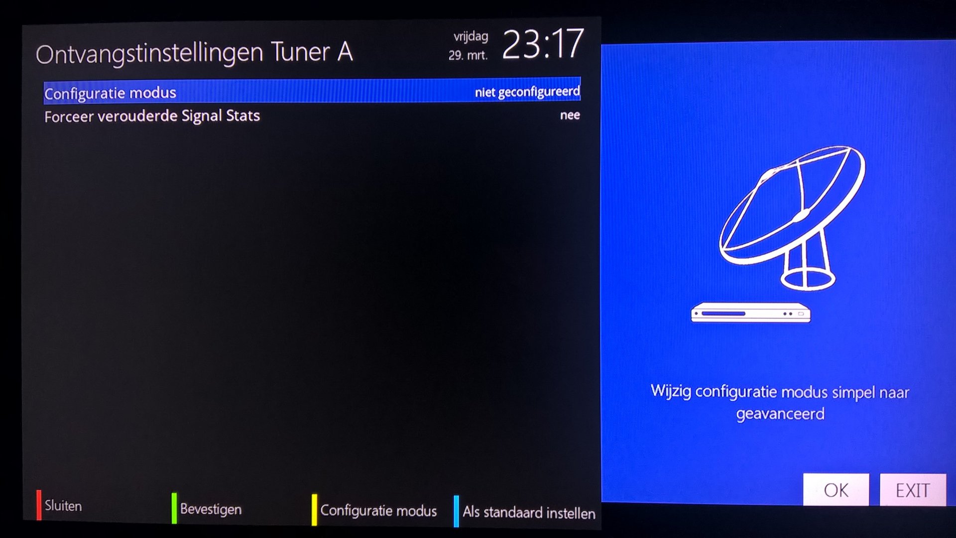

Goeiemorgen ,
Alle tips gelezen , mercikes :)
Ik had zelfs al m'n 53cm schoteltje terug gemonteerd , dit gaf krakhetzelfde resultaat !!
Uiteindelijk , de enige optie , alles terug naar fabrieksinstelling !!
Alles is weer ok :)
Probleem: Het is dus een vreemde bug in de software van de Edision !!

Geen van alle gegeven oplossingen deden het zelfs , want ….
ook dus met een andere LNB had ik net hetzelfde probleem :(
In de lage band , tone-modus , band of aan , 11554 - 10714 = 840 mhz frequentieverschil !!
Ik had zelfs de LO 9750 - 840 = 8910 gezet , en rien de knots !!
De hoge band (LO 10600) was wel ok !!
Het is effektief een softwarebug in de ontvanger !!
Fabrieksinstelling was de enige oplossing die er nog was , probleem opgelost :)

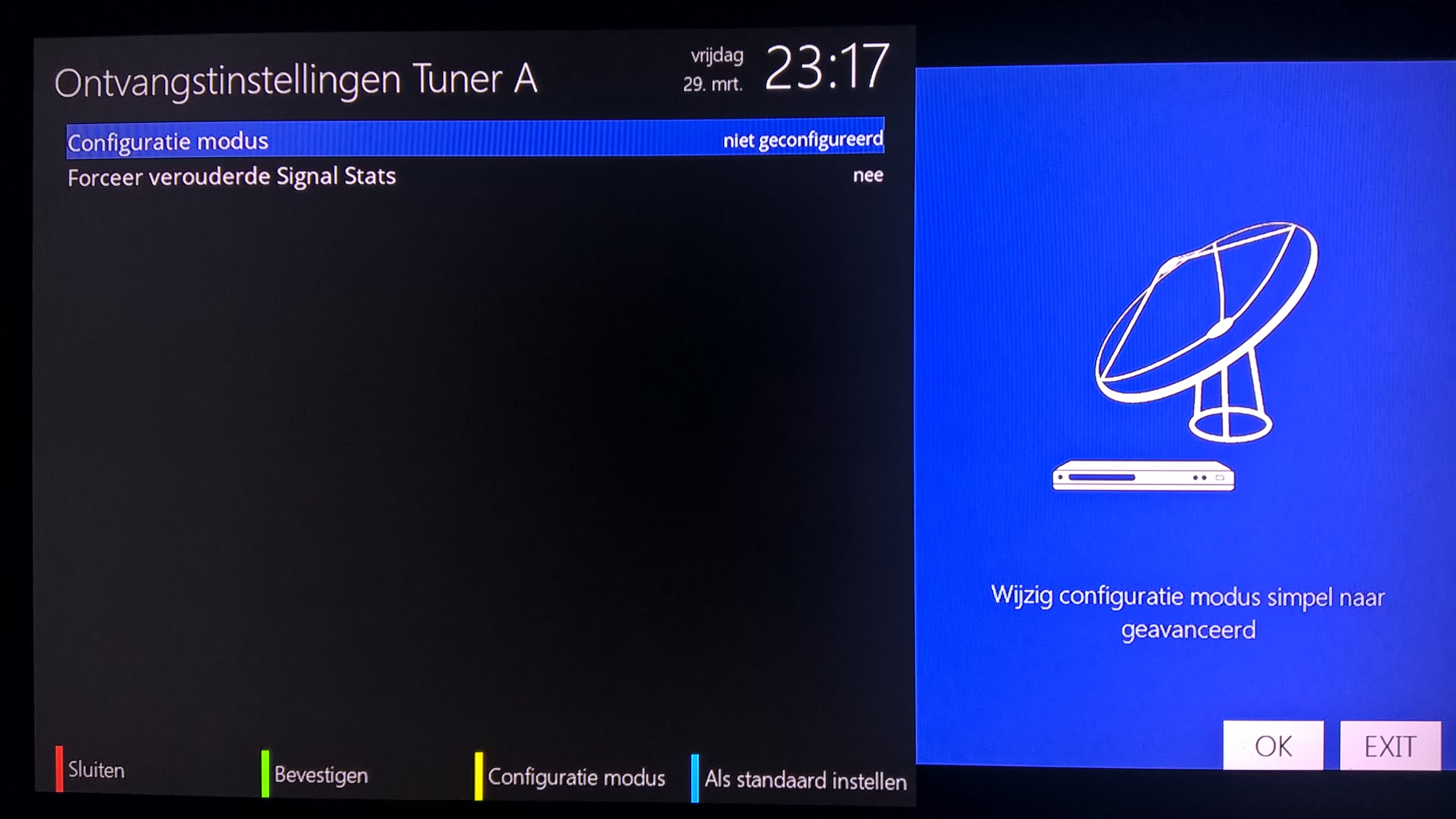

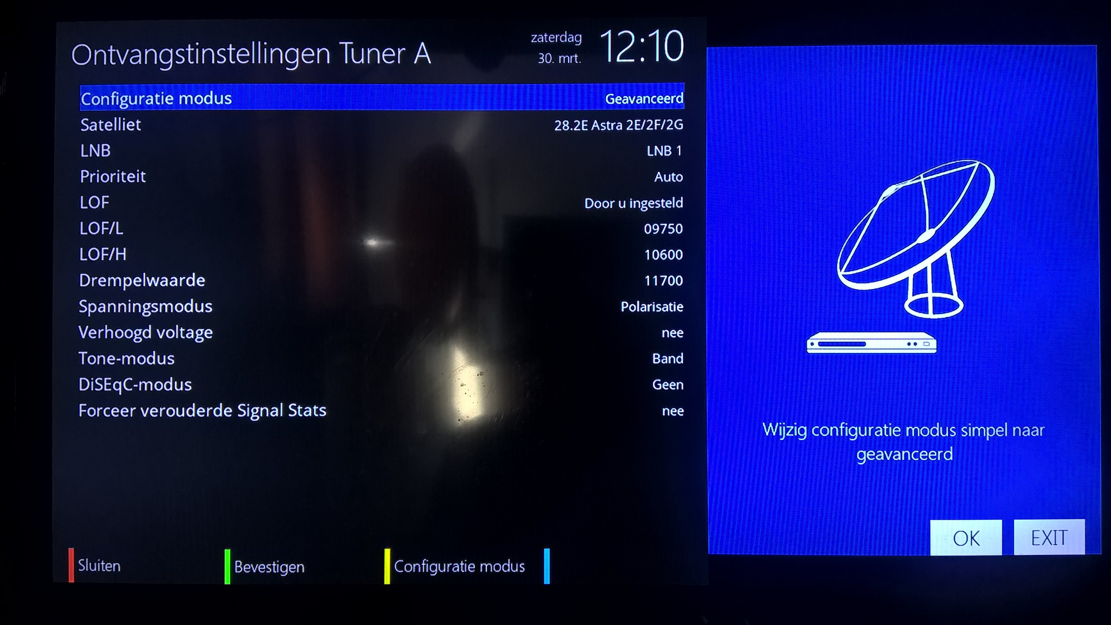

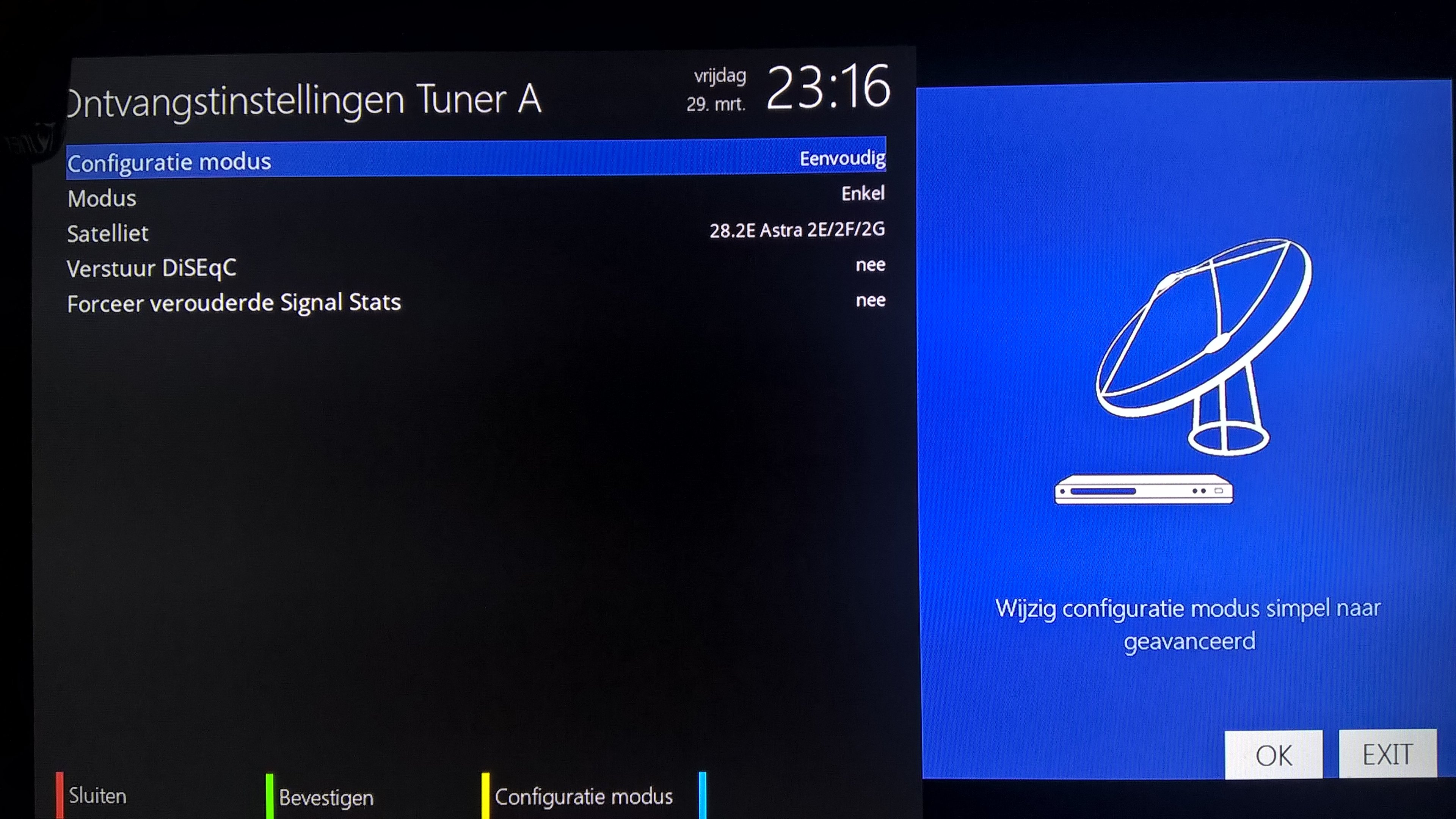

Hoe staan de instellingen dan nu, in het scherm van de "ontvangstinstellingen tuner A"? Kun je opnieuw een foto plaatsen?
Dan kunnen we vergelijken met het plaatje hierboven, van 22.35uur gisteren.

Zet ik Tone-modus op aan , dan doet die nu niks , maar afgelopen nacht ,
aan of band maakte zelfs niet uit , tenzij die op UIT stond , want dan gebeurde er niets !!
