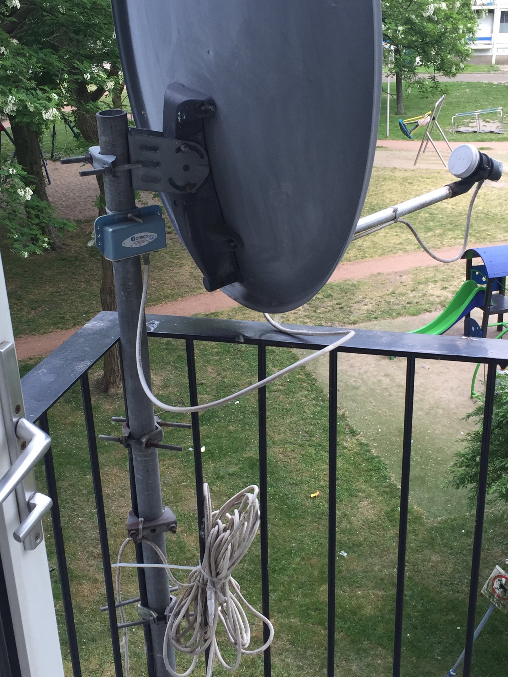

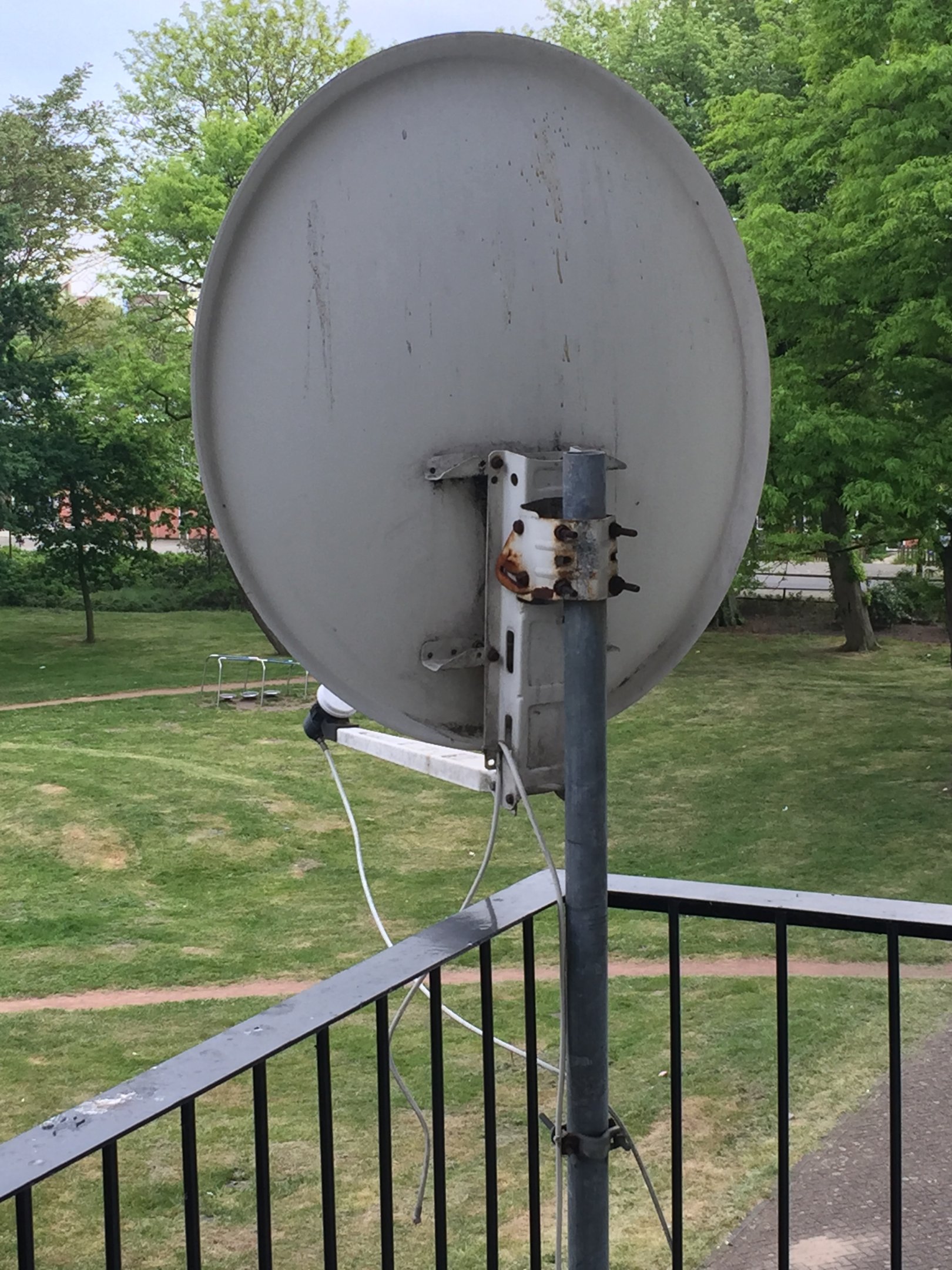

Ik heb 2 schotels. De 1e schotel is nu aangesloten op de ontvanger met uitgang B en die doet het nu. Ik wil mijn 2e schotel ook aansluiten op de ontvanger. Ik heb een 4X1 DiSEqC Switch die is nu verbonden met de schotel die nu eigenlijk nog niet wordt gebruikt.
Ik zal een paar foto’s toevoegen om de situatie te laten zien.
De witte schotel is aangesloten op de ontvanger en de grijze schotel niet.

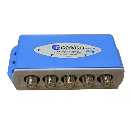

Beste A98
Je hebt deze Botelco 4/1 diseqc-switch met de ingangen 1-2-3-4 en in het midden de uitgang "R".
Je moet de schotels aansluiten op aansluiting 1 en 2. Vanaf uitgang "R" gaat de coaxkabel naar je ontvanger.
Wel moet je je ontvanger instellen op Diseqc 1.0 en daarbij geef je de ene schotel nr.1 en de andere nr.2. Dan moet het werken.

Beste mensen. Ik wil op de grijze schotel TürkmenAlem/Monacosat 52.0E ontvangen. Daar zitten ook veel Perzische zenders op.
Ik heb gekeken op de footprint en ik zou het met gemak moeten kunnen ontvangen. Ik heb het geprobeerd met de grijze schotel (zie foto’s hierboven) alleen het is niet gelukt. 52 graden oost is de linker kant op. Komt het misschien door de bomen?
Ik zou graag een oplossing hiervoor willen indien dit mogelijk is.

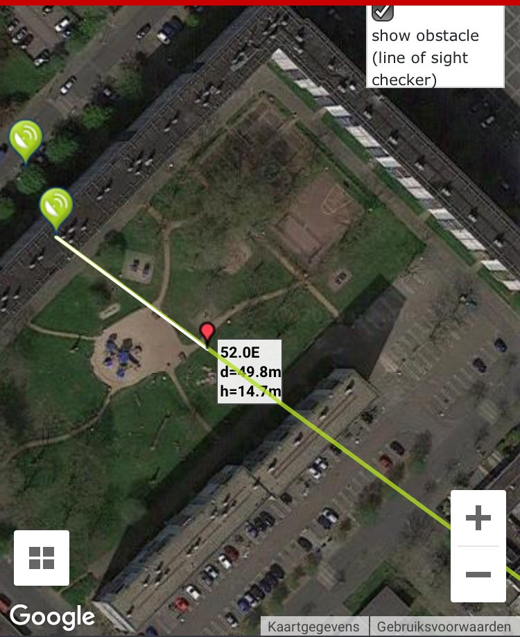

13 minuten geleden zei A98:
Tja, wie zal het zeggen? Als wij niet weten welke boom precies in de richting van 52E staat, en zo?
Wat zegt dishpointer.com, de "line of sight checker"?
Groet,
A33
Tip: Als je reageert op een post, geef dan altijd een citaat van de (gehele) post waar je op reageert. Sommige leden kunnen namelijk hun oorspronkelijke posts achteraf nog wijzigen, en wel veel langer dan de sinds jaar en dag in de huisregels (voor alle leden) vermelde periode van 30 minuten. Dat dat inbreuk doet aan de continuïteit van de foruminhoud, en een ongelijk speelveld creëert, wordt kennelijk (helaas) niet belangrijk geacht.
Dank u wel voor het bericht. Dit krijg ik op dishpointer. Volgens heb ik geen hinder van bomen, maar wat betekent de ‘d’ en de ‘h’ precies?
d = distance (afstand) en h is height (hoogte)
Maar er staat toch ook nog een flinke grote boom vlak bij je huis. Geeft die geen last?
Je kunt beter de satfinder app gebruiken, zie hier als voorbeeld:
aangepast door Sprietje
Haha ja dat was dus de vraag of het door de boom komt dat ik geen signaal krijg. Dat weet ik dus zelf ook niet.
Ik had de dishpointer app gedownload en hij wees meer naar links richting de boom. Maar op de plattegrond zoals hierboven te zien (via dishpointer site) wijst die meer recht en niet echt richting de bomen
En is die flat tegenover je ook niet te hoog?
Die telt zo'n 10 verdiepingen, en het dak moet dus minder dan zo'n 22 meter hoger zijn dan jouw schotel.
