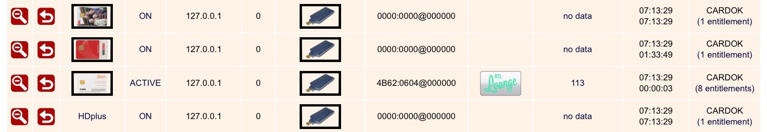

Zo vreemd is dit niet. Zelfs op de PC reageert de USB scan zo. Wie het errst komt, het eerst maalt. De driver bepaalt de naam op de RasPi... Je moet dus een unieke devicenaam creëren.. Bij 'smargo' nummert hij uit zichzelf door.
ttyUSB0, ttyUSB1.......ttyUSBx. Speciaal lastig bij de Argolis Tripple omdat er 3 in 1 zitten..
Door voor de blauwe 'smartreader' te kiezen kun je via Bus:ID een vast adres kiezen..
Het moet wel zo eenvoudig mogelijk blijven...
Dat gemier met iSerial of udev moet je niet willen...

Inmiddels ook het fysieke bewijs dat de AU werkt op alle aangesloten kaarten. Door de gebruikte Raspian-Stretch_Full een memory-leak in lxpanel, maar een daily reboot lost sat prima op..
Zojuist een 'oscambuild' gestart op de RasPi. Keurig doorgelopen. Na een herstart keurig OScam 11532-796. Alle readers keurig actief...
