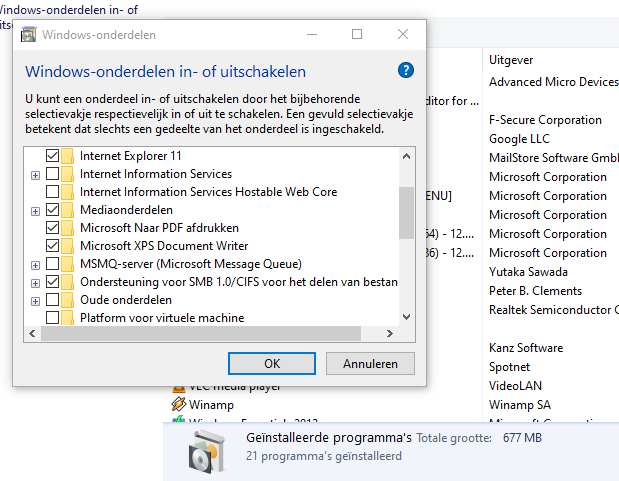

Samba V1 staat tegenwoordig uit in Windows 10, even terug aanvinken

SMb v1 aanvinken zie bijlage, geen resultaat

SMB 1.0 is uitgezet.
Geen resultaat.
Waar moet ik ergens aangeven dat er met smb 3.0 moet worden geconnect?
Staat niet in het lijstje waar smb. 1.0 staat.

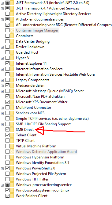

SMB direct aanvinken en natuurlijk herstarten nadat je in de smb-global dit hebt toegevoegd:

dat zet je dus voor iedereen in <> code , naast het smily :)
en met deze zou je als guest meteen erin moeten komen met windows
mits
[global]
    max protocol = SMB3
    protocol = SMB3
    server min protocol = SMB3
    min protocol = SMB3
    hosts allow = 192.168.1.0/24 127.0.0.1 ::1
is dat jou IPv4 (rood onderstreept) subnet???
het onderdeel SMB direct kun je laden, zie windows support
